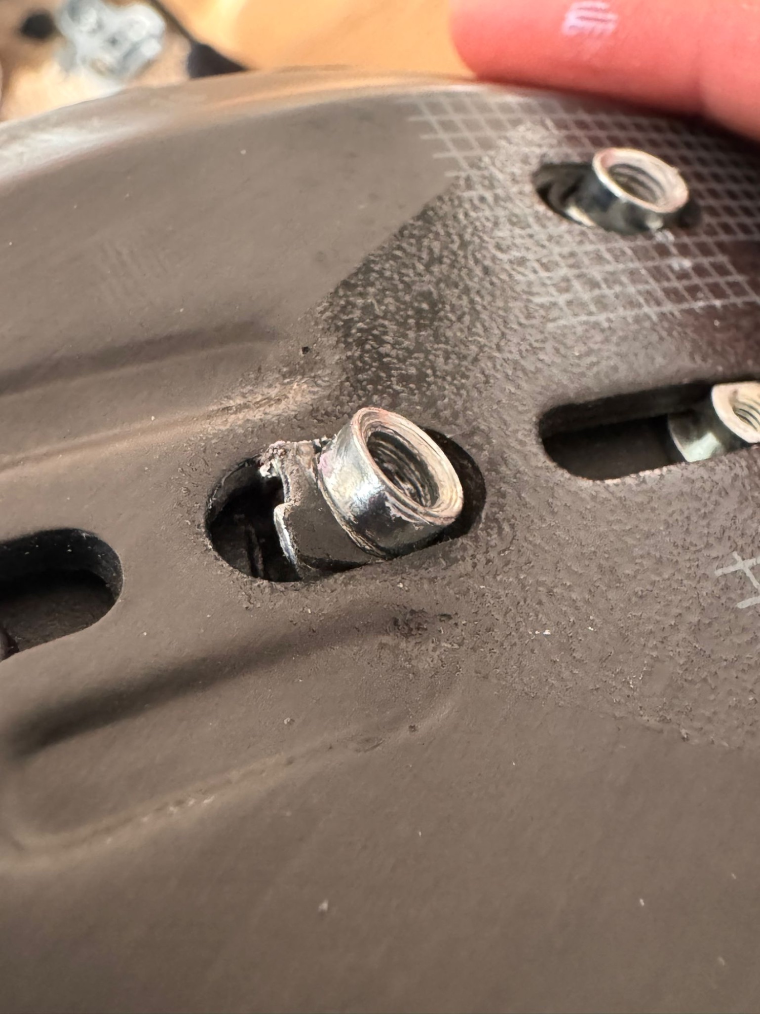

Beim festziehen der Look Keo Schuhplatten mit 4 Nm (Laut Look sollen es 5.5-6 Nm sein) hat es den Gewindeeinsatz aus der Sohle gezogen (siehe Foto). Daraufhin habe ich die Schuhe reklamiert und ein neues Paar erhalten. Bei diesen trat aber das gleiche Problem auf.

Danke dir. Ja habe ich. Erst alle Schrauben Handfest, dann mit 3 Nm und dann mit 4 Nm. Bei 4 Nm hat dann das obere Gewinde aufgegeben.

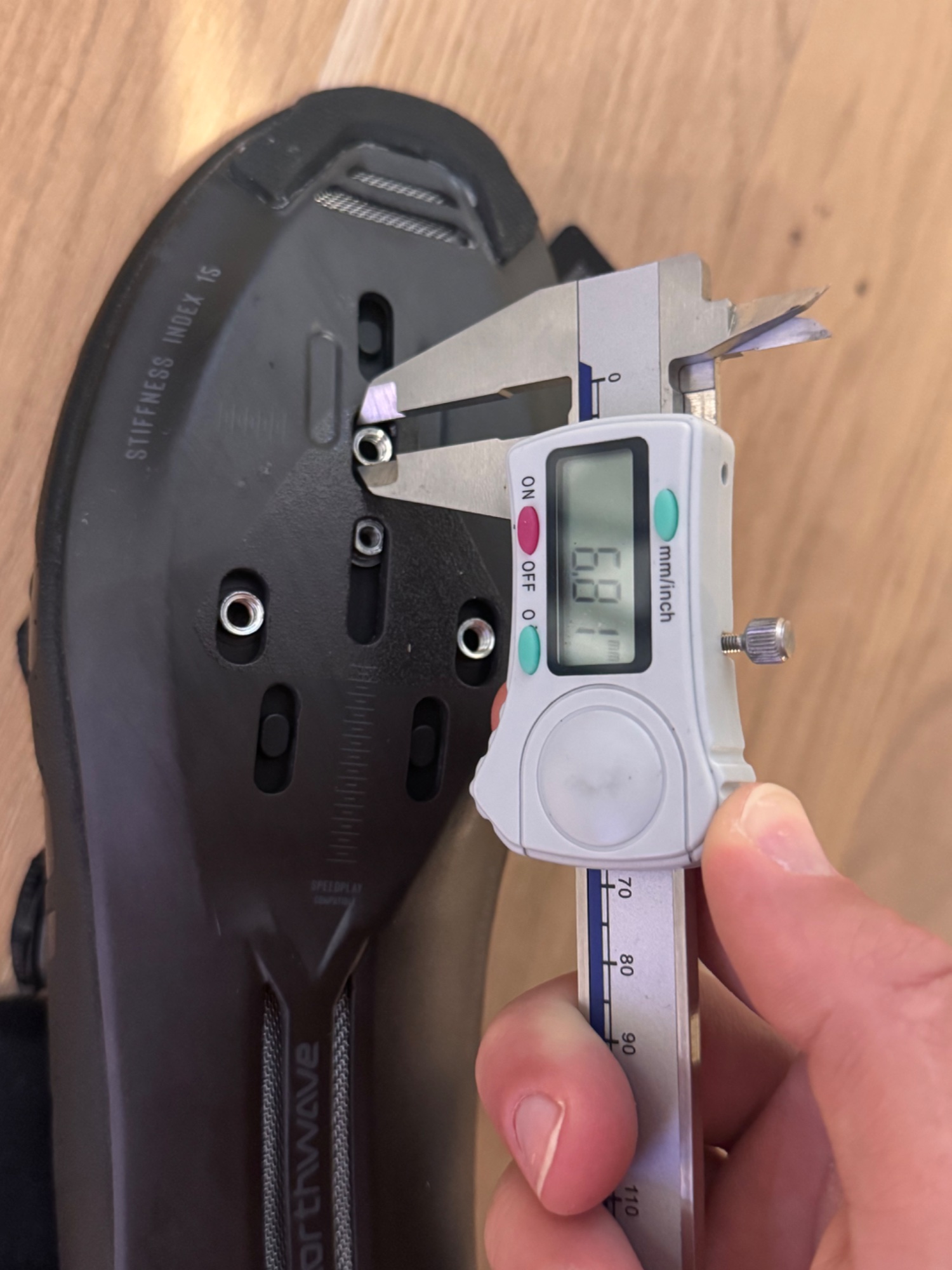

Naja, verschiedene Modelle von Schuhen aus unterschiedlichen Produktionsstandorten, vielleicht auch verschiedene Händler, verschiedene Chargen bei ausgetauschten Schuhen - aber alle mit dem identischen Fehlerbild.
Das einzige, das konstant geblieben ist, ist Dein Werkzeug bzw. wie Du die Schrauben angezogen hast. Da würde ich vielleicht ansetzen?

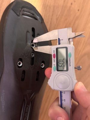

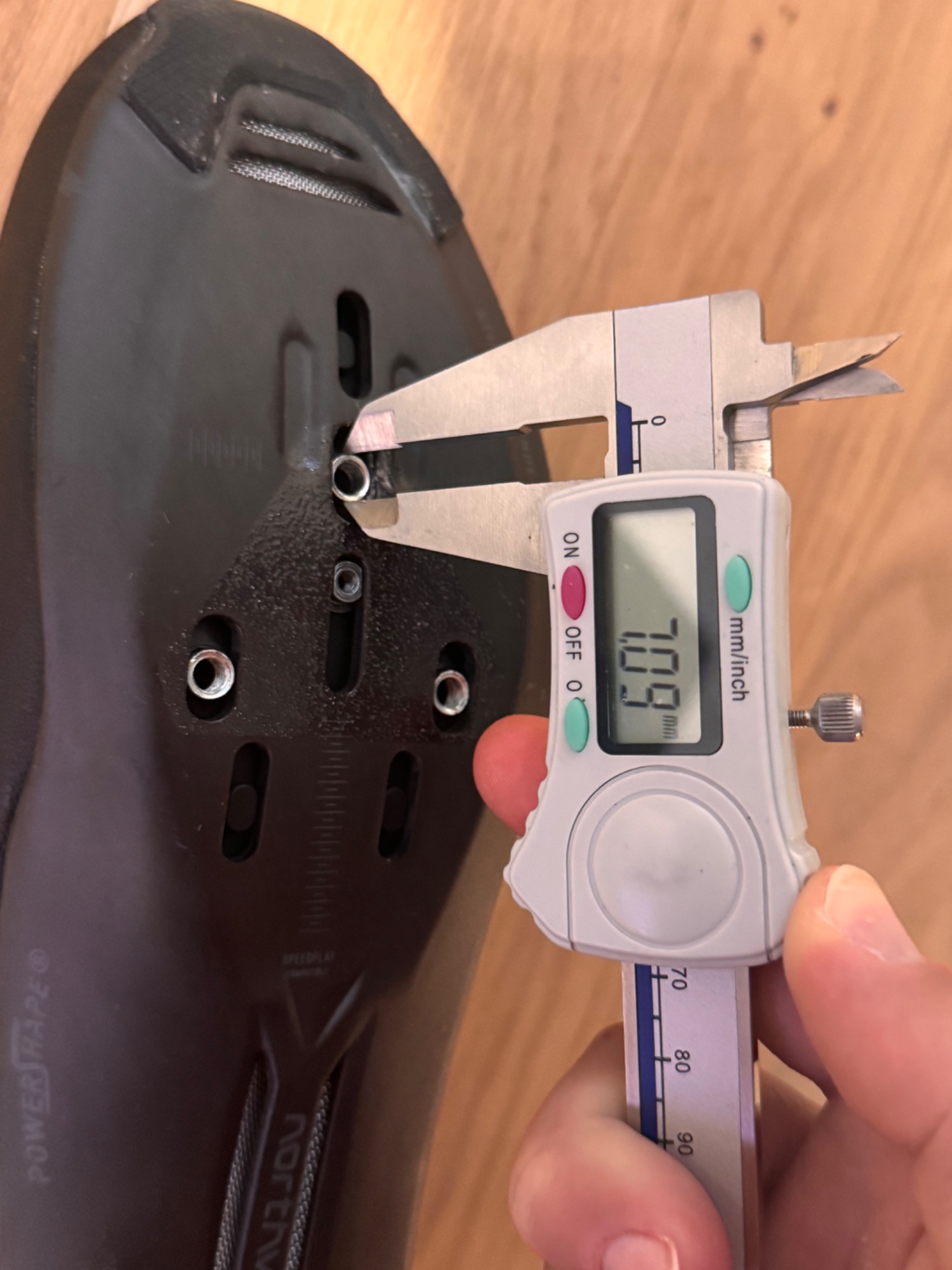

Das ist natürlich grundsätzlich richtig. Aber wie ich bereits weiter oben geschrieben habe, habe ich an meinen alten Northwave Sommerschuhen (Revolution 3) und an meinen Northwave Winterschuhen (Northwave Flagship R GTX) die Schrauben gelöst und wieder festgezogen (mit 5 Nm) das hat problemlos funktioniert.
Ich habe jetzt sogar die neuen Schuheplatten inklusive der Schrauben, die in den neuen Schuhen immer durchgedreht haben, an meinen alten Sommerschuhen montiert und diese mit 5 Nm angezogen. Das hat ohne Probleme funktioniert.
Also kann es nicht daran liegen.
Update: Ich habe gestern nochmal ein Paar Northwave Revolution 3 erhalten. Hier gab es keine Probleme. Ich habe die Platten mit 5 Nm anziehen können.
