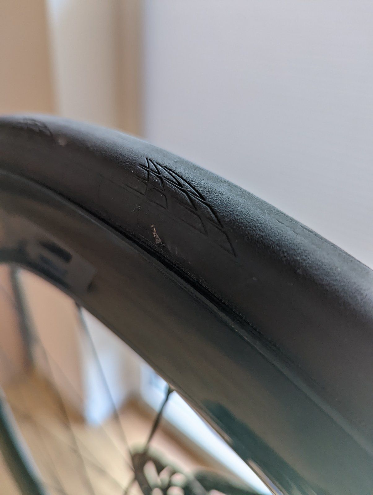

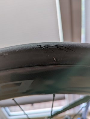

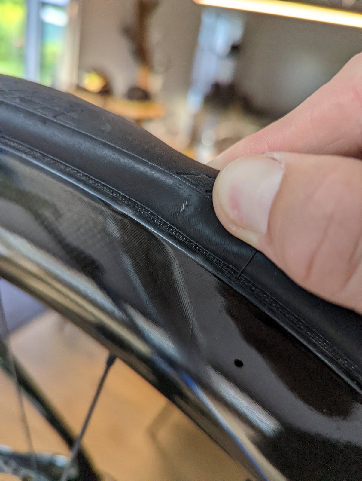

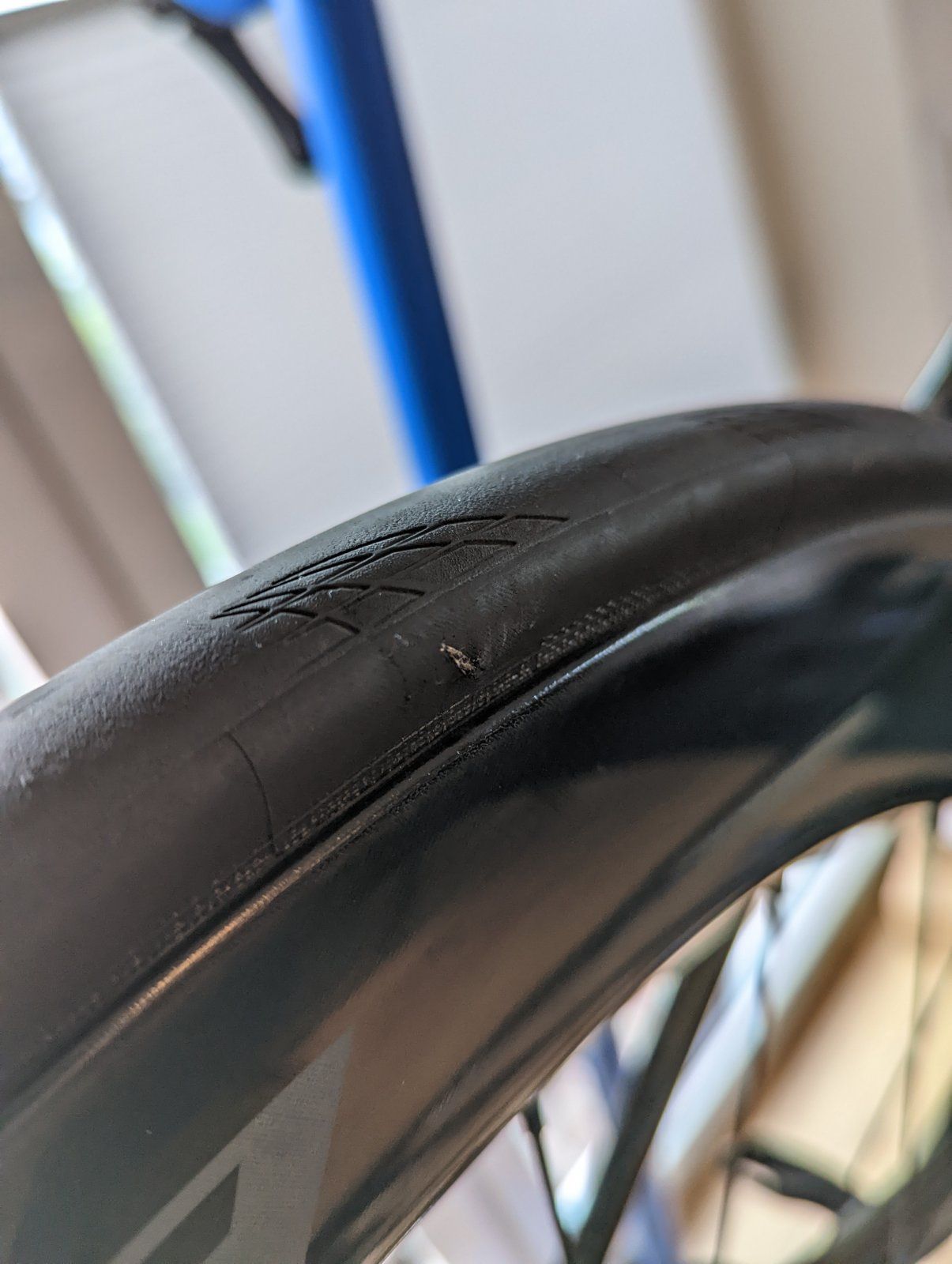

Moin,
kurze Frage an euch Experten:
Eben hats mich am Deich erwischt, lag etwas breiter verteilt Schotter/Split und ich muss mir so unglücklich einen Stein in die Flanke gehebelt haben, dass ich umgehend einen Platten hatte.
Sind insgesamt zwei Cuts, jeweils einer pro Seite, nicht parallel.
Erste Analyse: Reifen (Conti GP5000) noch fahrbar oder sicherheitshalber in die Tonne?

Einen Vittoria Corsa mit diesem Schaden hatte ich entsorgt:
Der Conti hat aber mehr Material an der Seitenwand. Wäre mir aber zu heikel.
Wenn nur am Hinterrad nutzen.
Von innen einen Mantelflicken kleben.
Tour machen und überlegen, ob einem das vom Kopf her taugt.
Ich würde mir von innen zwei Mantelflicken einkleben, den Mantel hinten weiter fahren und beobachten.
Schon öfters praktiziert. ohne Probleme.
Wenn der Reifen in der Nähe des Schnitts eine Beule wirft, dann ist die Karkasse strukturgeschädigt.
Ein Flicken von innen und außen die schadhafte Stelle mit Aquasure (schwarze Variante) füllen.
Stormsure ist das Gleiche von der Konkurrenz.
Bei einer Beule nicht weiterfahren.
Bei Beitrag #2 ist eindeutig eine Strukturschädigung gegeben. Die Beule ist gut sichtbar.
Sicherheitshalber in die Tonne ist immer die richtige Antwort. Reparieren muss man immer mit sich selbst ausmachen.
Flicken von innen und weiterfahren. Bei den Reifenpreisen kann man sowas nicht wegwerfen.

Den beschädigten Mantel entsorge ich nach reichlicher Überlegung. Das Risiko ist es mir nicht wert irgendwann einen Abgang zu machen, zumal ich nicht der leichteste bin.
Danke euch allen!

Wenn (so wie hier !) Fäden der Karkasse zerschnitten sind ist der Reifen fertig , das tragende Geflecht der Fäden ist unterbrochen , deine Frage eigentlich schon seltsam .
Wenn der Conti ganz oben gemeint ist: damit würde ich bedenkenlos noch weiter fahren. Auch noch mit 50+ bergab. Natürlich öfter beobachten, was passiert. So schnell fliegt nichts auseinander. Erst wenn man den Schlauch sieht würde ich mir Sorgen machen.

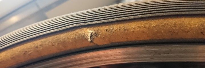

Es ist, mit Verlaub, Sch... egal, wieviele 1/10mm Gummi da drauf sind.
der Gummi an den Flanken sorgt dafür, dass das Fadenwebmuster nicht durcheinander gerät, und schützt die Fäden des Garns vor mechanischer Beschädigung (und nur dafür ist die Dicke der Lage in irgendeiner Weise wichtig).
Das einzige, was direkt für die strukturelle Integrität vom Reifen sorgt, dass der Reifen rund bleibt, sind die Fäden. Wenn die beschädigt sind = Problem. Da der Gummi auch dafür sorgt, dass Witterungseinflüsse von den Fäden ferngehalten werden, ist es immer schlecht, wenn da was offen ist, zumal, wenn die Fäden Baumwolle sind.

Mega, danke für die Info!!
Weg damit!
Habe jüngst auch einen fast neuen Reifen mit "Macke" entsorgt. Auch wenn's weh tut...
Wann geht der Reifen ganz kaputt?
Sicher nicht, wenn Du mit Schrittgeschwindigkeit vom Hof rollst, sondern wenn Du mit 60 bergab durch das Schlagloch bretterst.
