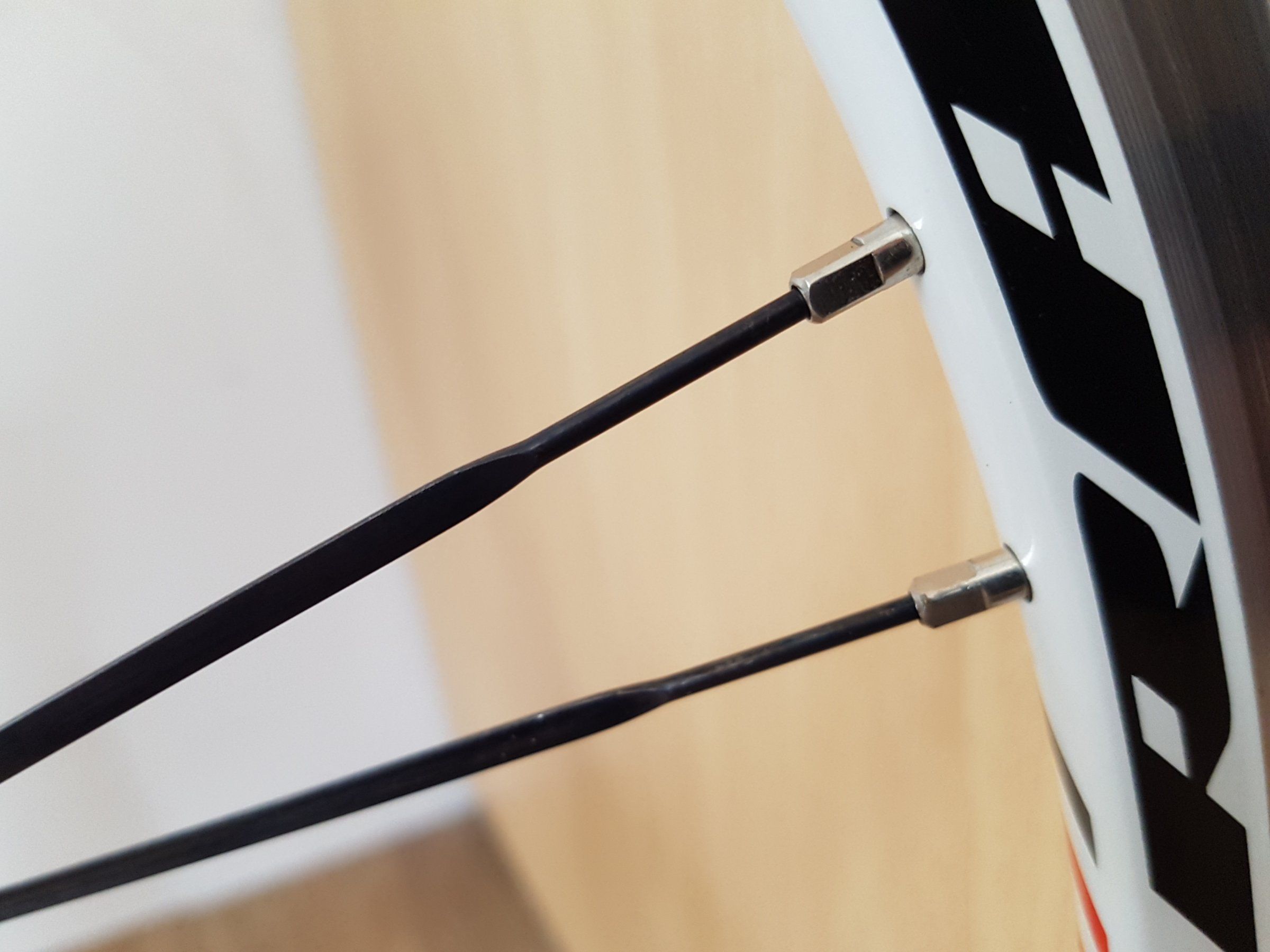

Diese hier. Das Problem ist, das der Messschieber nur Eine Stelle nach dem Komma anzeigt
Ähhmmm...... geht das etwas genauer? Du hast offenbar irgendeine Art "Konfektions-Laufrad". Zum einen wird die Sache etwas klarer, was Du da überhaupt versuchst zu messen, zum anderen sind Informationen durchaus hilfreich.
Fulcrum und Campa Laufräder, die nur dem Anschein nach her konventionelle Nippel haben, haben gerne mal eine Sondergröße, nur als Beispiel. Da wird man oft genug mit gängigen Nippelspannern gar nicht weiter kommen.
Der lässt sich doch auf 0,02 mm ablesen?! Und auf ein paar Haardicken kommt es bei einem Nippelspanner sowieso nicht an.
Nein ein Messschieber ist auf 1/10 genau. Auch die digitalen, die 3 stellen nach dem Komma anzeigen, sind nicht genauer. Die letzten zwei Zahlen sind eine grobe Schätzung.
Das sind System Laufräder. Bontrager Race. Ich war beim Händler(Stadler) mit n Rad,haben geguckt u probiert. Es ist der rote Spockey 3.25 mm geworden der passt.
