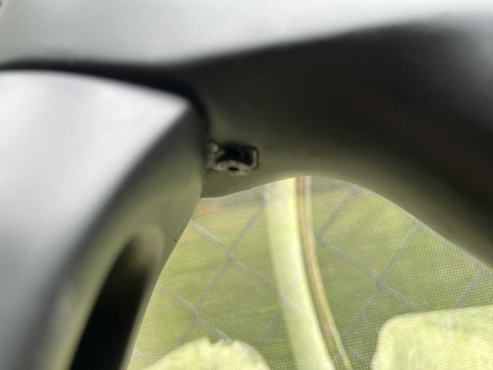

Mal wieder diese blöde Schraube der IPU. Auf keinen Fall mit rausstehender Schraube fahren, denn sonst:
Das rote Teil scheint vom Gewinde ausgebrochen. Bin mir aber nicht sicher. Ich würde auch erstmal versuchen nachzuschneiden.
Hast Du eigentlich den IPU Ring montiert?
Die Fransen sind egal. Die Hülse ist eingeklebt.
Hast du #23 richtig rum eingebaut und die Schraube ist in Ordnung und ohne Sicherungsreste?
Solange der Anschlagring nicht montiert ist, fährt das Rad auch ohne die Schraube. Korrekt.
Der Hülsenmutterring scheint abgedreht zu sein (Bild des TE, roter Kreis Ring links in der Abb.)
Fraglich auch, ob überhaupt noch eine Gewindehülse/Hülsenmutterrest im Rahmen ist.
Kann man testen indem man versucht die Schraube ohne IPU-Plate in den Rahmen zu drehen!
Mögliche Lösungen (without Canyon OK! s.Bild unten):
  • Ohne das Multiproblemteil fahren
  • Lösung mit angepasster M4 Senkkopfhülsenmutter versuchen
  • Carbonbikerepairshop konsultieren!

BTW: @lakecyclist hat das oben schon erwähnt! An den neuen Aeroads findet man das Problemteil nicht mehr!

Hatte es auch ohne IPU-Platte montiert, selbst dann schaut die Schraube raus.
Ich fixe es jetzt, in dem ich ohne das Teil fahre.

Da kommt aber Dreck rein. Wird durch den Reifen reingedrückt und landet dann im Steuerlager. Du solltest das Loch mit nem Gummistopfen abdichten.
