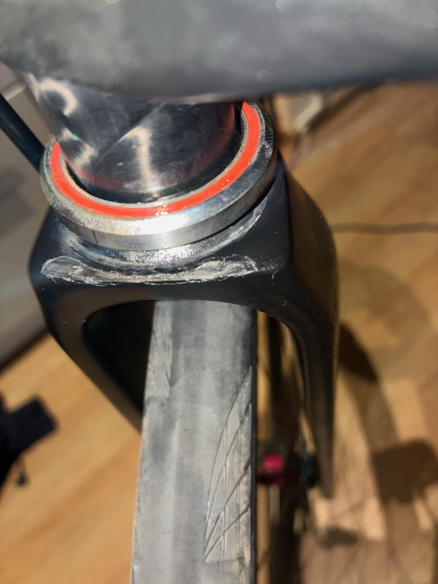

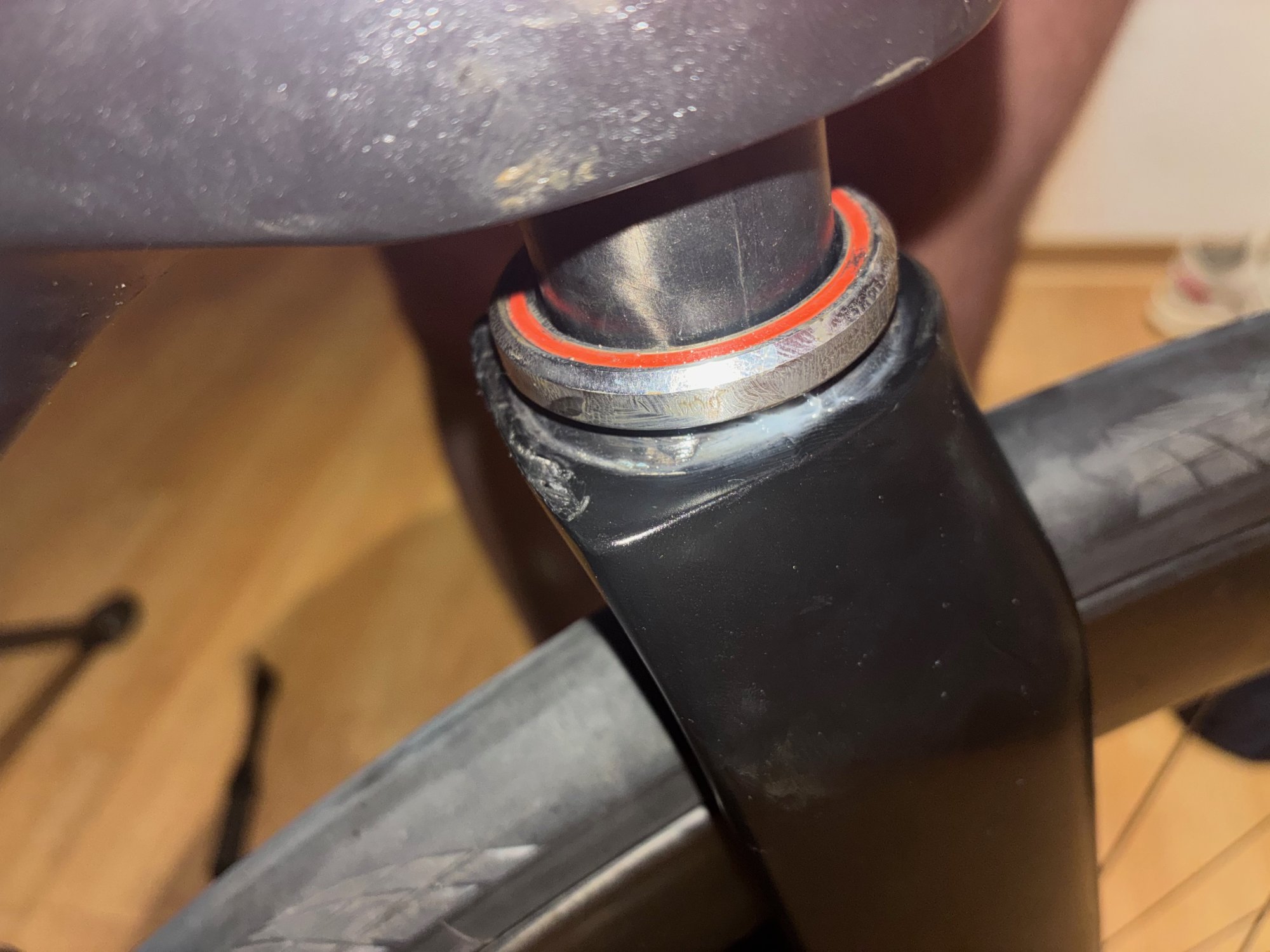

Hi Chris, vielen Dank für deine schnelle Rückmeldung und Frage. Ich kann das nicht eindeutig beantworten. Fäden/Fasern sehe ich auf jeden Fall keine.
Das sind jetzt nicht die allerbesten Photos, aber was zu erkennen ist, würde mich eher ärgern als ernstlich verunsichern. In meiner Welt ein kosmetischer Fehler, nix, was wirklich bedenklich wäre.
Ich gehöre aber eher zur Generation der Schmerzfreien.
Ärgerlich, bekanntes Problem dasss sich die Schraube mal lösen kann, aber rein optisch.
Die größte Belastung ist am Übergang von Lagersitz zum Gabelschaft. Ganz außen, also da wo die Kratzer sind, sehe ich keine nennenswerte Belastung. Ein Rahmen aus 2021 kann nicht zu alt sein, da Canyon 6 Jahre Garantie bietet. Ich würde ein scharfes und gute Bild an Canyon schicken. Hatte selbst eine Macke am Rahmen wegen einem Chainsuck und bekam von Canyon schriftlich die Bestätigung, dass es nur ein optisches Problem ist. Damit ist man dann auf der sicheren Seite.
Hi Lakecyclist! Vielen Dank für die Einschätzung! Habe ich gemacht! Bin gespannt, was da so kommt!
Vielen lieben Dank!!🙂
