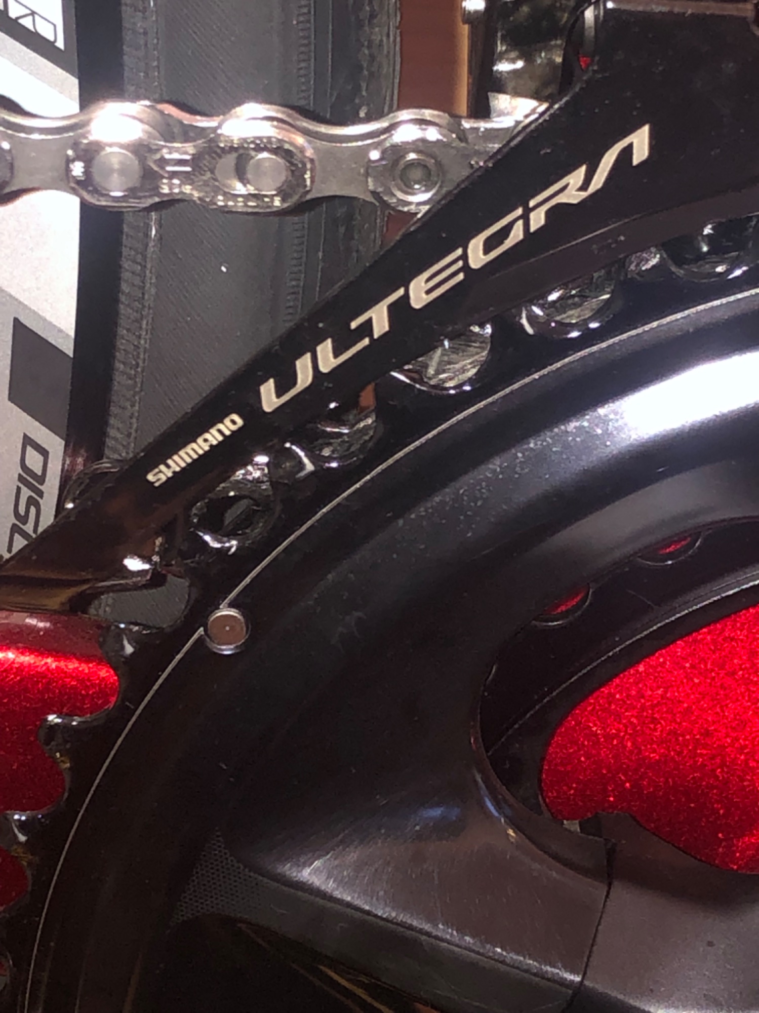

Hab noch ein Bild dazu….
Oh, man das wird schon ein Grund haben warum da ein Pfeil drauf ist 😅
Ich werde es Mal kontrollieren.
Das Rad ist von Rose die sollten bei der Stückzahl eigentlich Wissen was die machen, aber man weiß ja nie.
