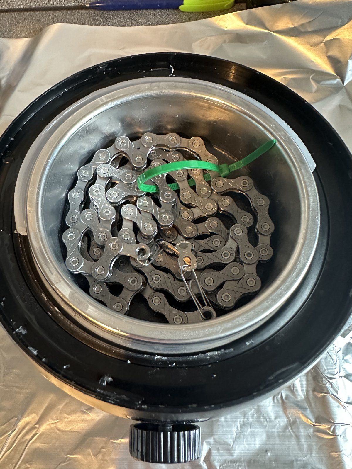

Ansonsten - nach meiner Erfahrung - benötigst du für Heißwachs bestenfalls folgendes:
  • 2-3 Ketten mit wiederverwendbarem Kettenschloss (zum wechseln, spart effektiv Zeit da du deine Kette nicht alle 300-600km einkochen musst, sondern 3 Stk. gesammelt wachsen kannst. zB. diese (Shimano 11fach)
  • Wax-Heater mit ca. 500ml Füllvolumen, zB sowas
  • Wachs, ich habe dieses, gibt aber diverse. Dazu kannste die 54 Seiten im anderen Thread durchforsten wenn du magst 😁
  • irgendwas um die Kette zusammen zu halten im Wachstopf und um sie wieder rausholen zu können - das Wachs ist heiß... Am besten einen entsprechenden Draht, notfalls gehen auch Kabelbinder (s. Bild).
Ich glaube das wars 🤔

Hier steht wie das mit dem erstmaligen reinigen funktioniert. Ich denke das ist der Knackpunkt. Das muss man (einmal) vernünftig machen. Das Ceramicspeed UFO Zeug ist imo deutlich angenehmer in der Handhabung als zB Waschbenzin.
