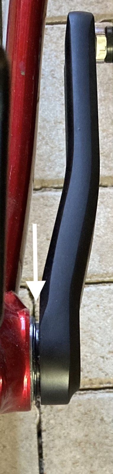

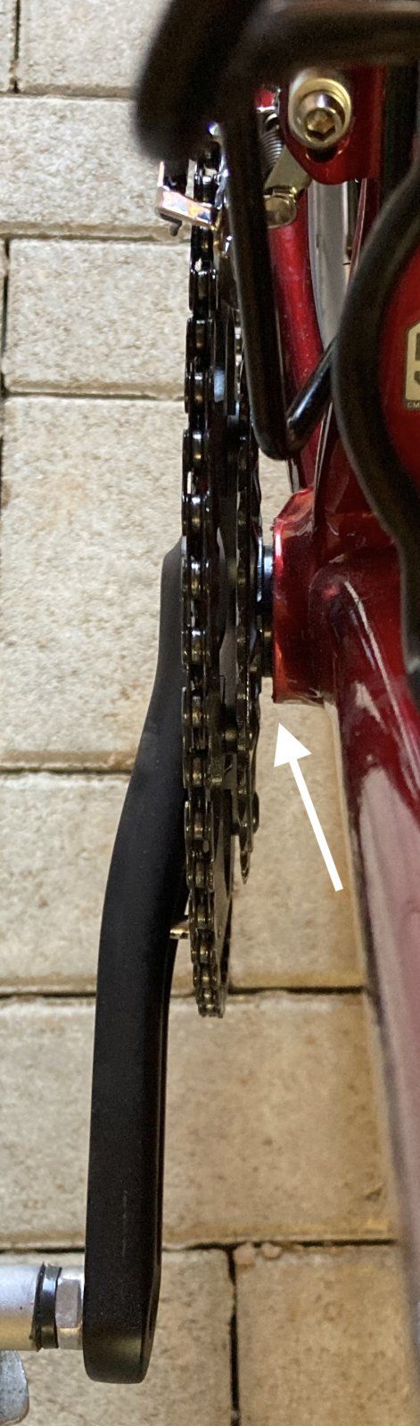

Ich habe ein Video angehangen, auf dem man das Schleifen hört (entschuldigt das Outfit und die Pedale, war alles nur zum Ausprobieren bzw. Vorführen). Zudem habe ich zwei Fotos angehangen, auf denen die Abstände zu sehen sind.
Was denkt ihr? Soll ich das Rad erstmal weiterhin fahren und hoffen, dass das Schleifen bald aufhört? Oder hat die Zufallsbekanntschaft recht und das Tretlager ist nicht so eingebaut wie es sollte und ich sollte das Rad reklamieren? Leider würde das eine recht lange Fahrt für mich bedeuten, aber was tut man nicht alles. Oder habt ihr noch einen ganz anderen Tipp?

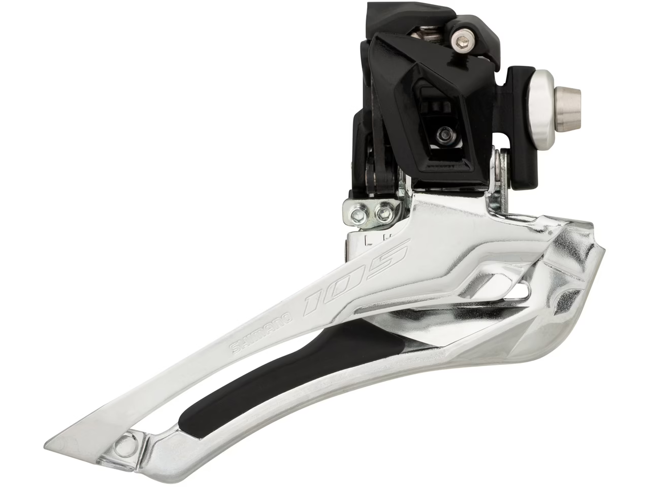

Also wenn das ein moderner Umwerfer mit kurzem Hebelarm ist, der so aussieht wie im Bild, dann hat dein Shop dir nur eine zusätzliche Fehlerquelle angebaut und keine Ahnung. Der Umwerfer hat ja schon eine Madenschraube zum Feinjustieren der Zugspannung.

Nun habe ich mit einer Zufallsbekanntschaft gequatscht, welche meinte, dass bei den Pressfit-Tretlagern die Justage und Qualitätskontrolle der Hersteller nachgelassen habe. Auch er fand die Pedalarme außergewöhnlich weit vom Tretlager entfernt und empfahl die Reklamation. Das hat mich wieder verunsichert, weswegen ich mich nun an euch wende.
Ich denke auch, dass das Problem beim Tretlager oder der Kurbel liegt. Sieht mir auf den Bildern so aus, als wäre zu viel von der Achse zu sehen und/oder die Lagerschale links nicht ganz eingepresst.
Das denke ich auch. Rechts sieht es so aus, als liegt ein Ring direkt am Lagergehäuse an- achtet man mal auf die Fuge des Pflastersteines, dieser Ring/Anschlag, wie auch immer genannt, ist damit deckungsgleich.
Links sieht es so aus, als wäre gleicher Ring direkt am kleinen Blatt anliegend, aber zum Gehäuse hin noch so etwa 2-3mm Platz, was doch nicht so ganz "soll" ist?
