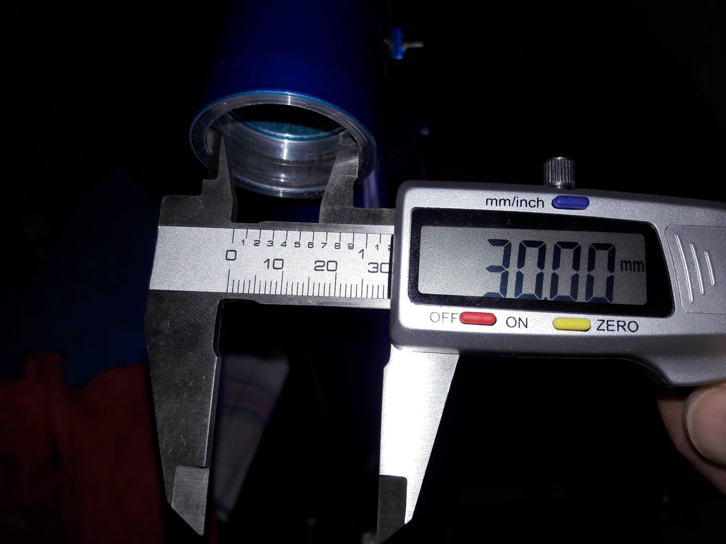

ich hoffe ihr könnt mir wieder einmal mehr weiter helfen. Ich habe mir einen gebrauchten Rahmen zugelegt um mir ein Fitnessbike für den Winter aufzubauen. Zu aller erst würde mich Interessieren was ich für einen Steuersatz brauche, meine alte Gabel eine Standard 1 1.8 passte nicht mal in die Steuersatzaufnahme. Das Steuerrohr hat einen durchmesser von 30mm (Siehe Bild). Muss ich umstellen auf ein Zoll ? Die ahead Steuersätze die ich bis dato gefunden habe, haben unten EC34 und Ober EC30 :(

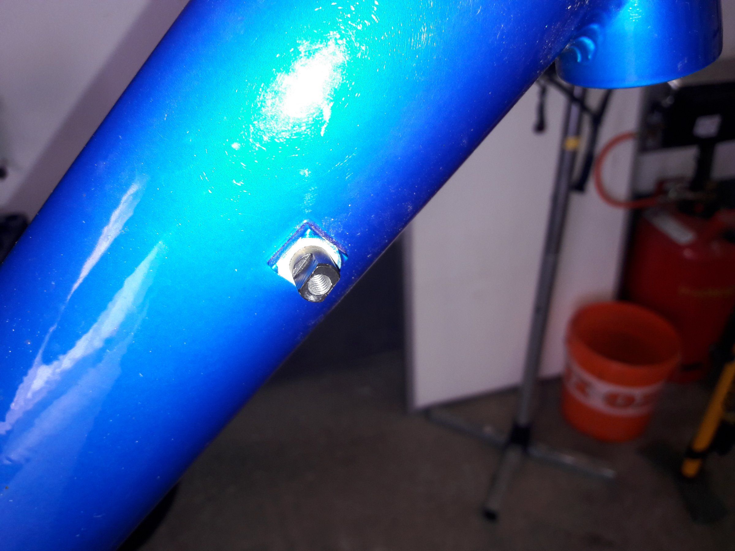

Und dann zum zweiten, was für Zugführungen sind das ? Bzw was kann ich da drauf Schrauben ? (Siehe Bild)

Keine Zugführung sondern für Rahmenschalthebel gedacht! Es gibt aber Umbausätze die man da anbringen kann um eine Zugführung zu erhalten.
Sieht dann so aus.......
Da siehst du auch gleich deine zukünftige Gabel, mit Hülse, damit die heute normalen Vorbauten passen.

Schau mal hier findest du eine Übersicht über Steuersatzmaße.
30,0 mm Steuerkopfinnenmaß ist eigentlich JIS Norm für 1" Gewindesteuersätze. 30,02 mm ist ISO.
Falls dein Rahmen wie mir scheint aus Alu ist dann währen die Zuggegenhalter für Alurahmen am besten.

HerstellerNr. SR9040232
Hersteller Unbekannt, Steuerrohr Länge 100mm / Durchmesser Oben 30,04mm / Durchmesser Unten 30,07 / Rahmenhöhe 53 / Oberrohr 54
Tretlagerachse BSA 68mm
Die Lagerschalen sind nicht im Steuerrohr !

Was ist mit dem FSA Steuersatz dessen Lagerschalen im Rahmen zu sehen sind?
Da wäre eine Ahead-Gabel und Steuersatz m. E. praktischer und zeitgemäßer.
Gewindesteuersatz mit Adapter nimmt man eher wenn man Ahead Vorbau am Rennrad (meistens Stahlrahmen) mit bereits verbauten Gewindesteuersatz nutzen möchte.
Wenn man die Preise für neue Gabeln anschaut würde ich eher nach einer gebrauchten 1" Ahead Gabel schauen.
So ich habe heute Morgen den Rahmen geprüft ob er eventuell verzogen ist, das passt alles! Wie gesagt Liebe ich herrausvorderungen und werde den Rahmen verwenden auch wenn es mit der Teile beschaffung etwas dauern wird !
