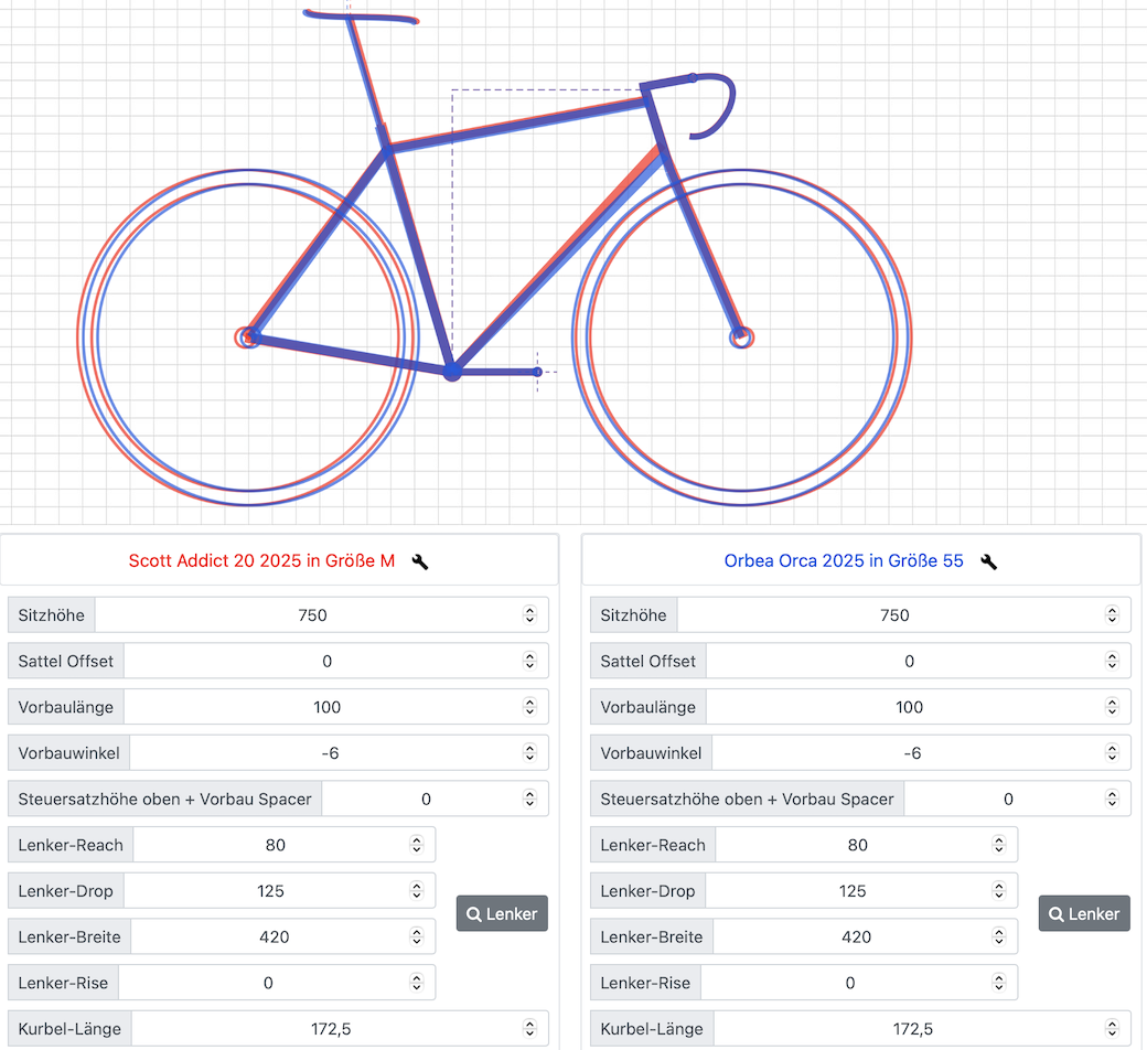

Hi Orca Gemeinde,
auch ich möchte gerne wissen, was ihr verglichen mit meinem alten Bike (Scott Addict endurance) von der Geometrie des Orcas für meine Körperdimension mit etwas längeren Beinen (182cm SL 87cm).
Unterschied Orca=>Scott laut beigefügten bike-stats Grafiken sind
  • Sitzwinkel 73,5=>74°
  • eff Oberrohrlänge 555 zu 560 cm
Was denkt ihr, passt die Rahmengröße oder 1 kleiner/größer?
Welchen Einfluss hat der kleinere Sitzwinkel? Müsste ich durch inline Sattelstütze oder Sattel nach vor den kleineren Sitzwinkel des Orcas und demnach das längere Bike kompensieren?

Da Stack und Reach sehr ähnlich sind, denke ich, dass es passt, vor allem da Du ja mit Sattelstellung und -Höhe die paar mm ausgleichen kannst, Spacer vorne sowieso. Vlt. passt es sogar besser als das Scott ;)
Aber natürlich ist Ausprobieren immer angesagt.

Hi Secren,
ich fahre eine Orca in Größe 55 mit 181 cm und SL 86 cm. Habe nur eine Sattelstütze ohne Versatz eingebaut.
Nach einem Jahr habe ich vorne 1,5 cm Spacer rausgenommen. Die Größe 53 hätte ich wahrscheinlich in ähnliche Geometrie der Kontaktpunkte aufbauen können.
In Vergleich zu deinem Scott ist das Rad sehr ähnlich und die letzten Feinheiten kannst du an der Sattelposition einstellen.
