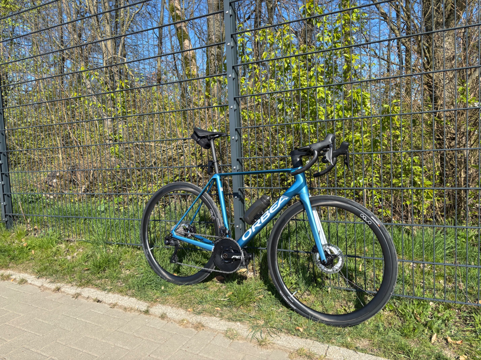

Ich war heute nochmal bei "meinem" Radladen BoBikes und hab mein Orca da mit deren Waage messen lassen - meine Waage zu Hause ist zeigte verschiedene Ergebnisse und dabei auch noch, wie ich nun weiß, immer zuviel.
Mein angepasstes Orbea Orca M30iLTD PWR wiegt mit Pedalen und Fahrradcomputer plsu 2x Flaschenhalter 7,75 kg. Ohne die Dinge (Pedale 350g, Radcomputer 50g, Flaschenhalter je ca 40g, Speed+Kadenz-Sensoren) sind es also eher etwas unter 7,3 kg.
Meine Anpassungen im Vergleich zur Standard-Ausstattung beim M30iLTD PWR:
  • Orca OMX-Rahmen, Größe 53
  • Kurbel Shimano 105 R7100 52x36 OHNE Powermeter
  • Lenker OC Road Performance RP11 Carbon => in der Breite 380mm statt 400mm
  • Bremsscheiben vorne UND hinten 160mm (statt 160-140)
  • Kassette Shimano HG710 11-36 (statt 105 T7100 11-34)
  • Laufradsatz OQUO Road Performance RP45Team (statt RP45LTD)
Unverändert:
  • Reifen Vittoria Corsa N.ext G.20 700x28
  • Sattelstütze OC Performance XP10-S Carbon
  • Sattel Fizik Vento Antares R3 Kium Rail 140mm
  • Achsen Orbea Steckachsen M12x2 P1 Lite
  • Fahrradcomputer-Halterung
Die Anpassungen waren gratis bzw. haben den Preis sogar gesenkt. Ohne PWRmeter sowie wegen der günstigeren Laufräder lag der Endpreis bei 4850€ statt 5799€.

Schönes bike, aber ist bei der Schrift auf dem Oberrohr das Old verschmiert, oder liegt das am foto?
Liegt am Foto (KI vergeigte das Schärfen), hatte ich aber auch im Posting erwähnt ;)

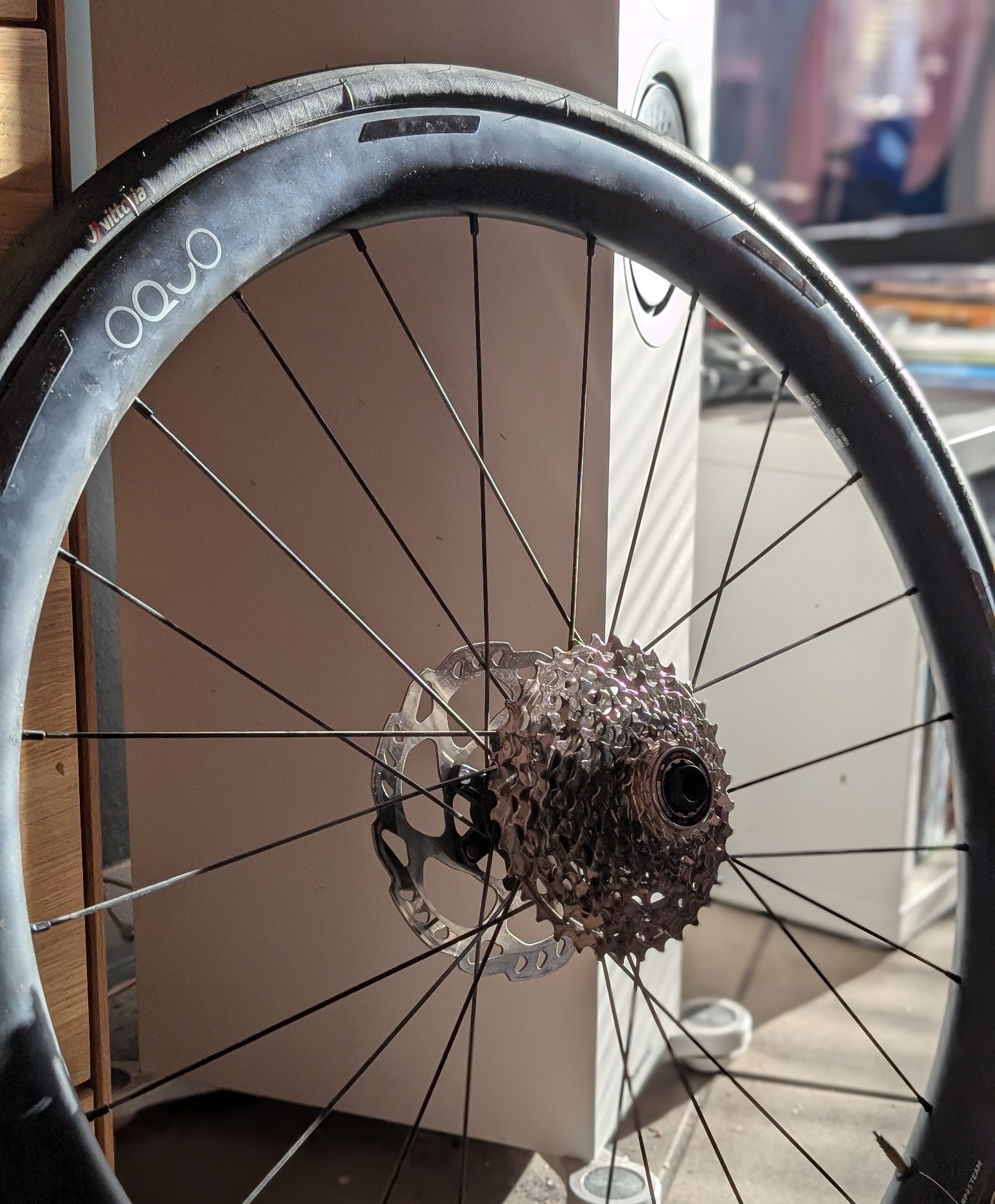

Nachdem ich mind. 15 Jahre keinen Platten hatten, hat es nun mein nicht mal 10 Tage altes Orca erwischt... Zum Glück war ich nur 5 Min von meinen Eltern entfernt, habe das Orca dagelassen, aber das Hinterrad mitgenommen zum Fahrradshop. Hab nämlich keinen Ersatzschlauch... Von meinen Eltern aus fährt nämlich ein Bus fast direkt bis zum Fahrradshop. Die haben mit den Schlauch dann kostenlos gewechselt, musste nur den Schlauch bezahlen. Von da aber dann erstmal nach Hause, und anlässlich der Tatsache, dass mein Hinterrad nun daher einsam herumsteht, ist mit dazu spontan eine Ode an mein Orca-Hinterrad eingefallen :D ;)

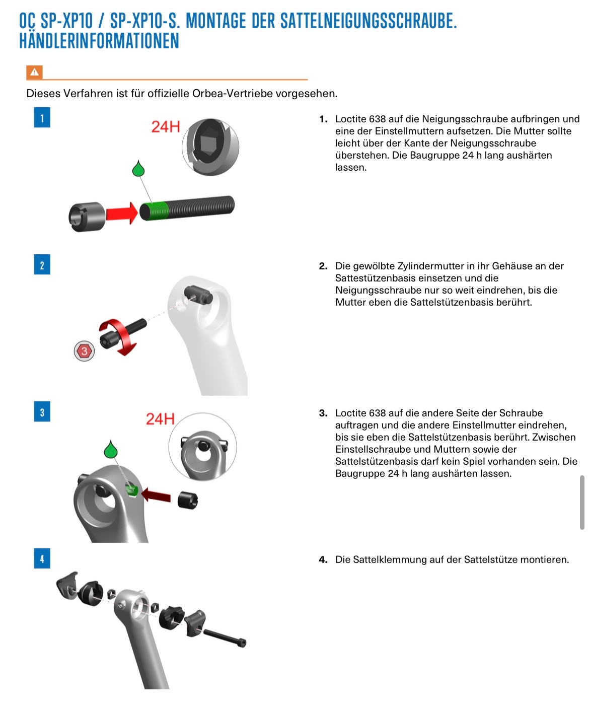

Könnten die Besitzer der neuesten ORCA Variante mir sagen ob bei euch der Sattel mit der Standard Sattelstütze auch leicht wackelt, sprich nach oben und unten bewegen lässt obwohl die Klemmung mit 12 Nm angezogen wurde.
Bei mir kann ich den Sattel 3-4° hoch und runter bewegen und das irritiert mich doch ein wenig.
Mein Orca siehst du oben - da wackelt nix.
Bin mir nicht sicher, ob ich deinen Post richtig verstanden habe: Falls die Sattelstütze im Sitzrohr wackelt, dann nimm Carbonpaste.
Falls der Sattel oben im „Kopf“ der Sattelstütze wackelt, dann prüf erstmal ob die Klemmung richtig montiert ist: Man kann die Teile umdrehen je nach Art der Sattelstreben (7x7 oder 7x9).
Wenn das passt, dann nochmal lösen (erst seitlich), dann die Schrauben für Neigung und Vor/Zurück nochmal anziehen. Dabei die Reihenfolge beachten, siehe auch das Blue Paper von Orbea.
Es könnte beim SP-XP10 auch die Neigungsverstellschraube gebrochen sein. Das war bei mir der Fall. Normalerweise darf da im angezogenen Zustand nichts wackeln.
@RuhrRoadRage Wo steht das mit dem Umdrehen? Das Blue Paper gibt dazu nichts her und ich würde gerne einen Sattel mit ovalen Streben montieren.
Bei mir wackelt ebenfalls nichts bei der OC Performance XP10-S Carbon Sattelstütze.
Dann ist das bei mir vielleicht der Fall.
Die Sattelneigung lässt sich per Hand eben nach oben und unten bewegen.
Hab ein kurzes Video hochgeladen.
Video Sattelneigung
@BernieMoves
Hast du dann beim Händler oder Orbea direkt reklamiert?
Das sieht nach einem Defekt aus. So war es ca bei mir.
Ich habe damals Orbea geschrieben, die haben mich gebeten, zu einem Händler (Orbea-Partner) zu gehen. Der hat das anstandslos erledigt. Ich habe keinen Cent bezahlt.
Die Klemmung muss auch mit weniger als 12nm halten, man denke an Carbon-Sättel.
Das sieht nach einem Defekt aus. Ich habe damals Orbea geschrieben, die haben mich gebeten, zu einem Händler (Orbea-Partner) zu gehen. Der hat das anstandslos erledigt. Ich habe keinen Cent bezahlt.
Ok.
Ja dann werd ich das mal machen.
Mal schauen ob der Händler im Nachbarort das macht obwohl ich nicht bei ihm das Rad gekauft habe.
Hast du dann eine neue Stütze getauscht bekommen oder wurde nur die Verstellschraube wie im Bluepaper beschrieben ausgetauscht?
