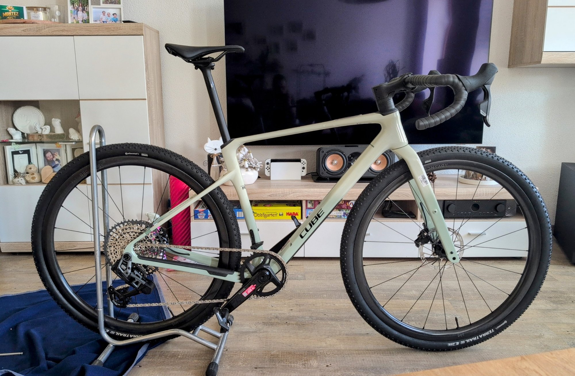

Nehme ich nun eine S oder M. Auf der M fühle ich mich unheimlich nach vorn gestreckt. Auf der S fühlt es sich richtig gut an. Dort bin ich aber mit dem Sattel fast am Ende des maximalen Auszuges. Cube selbst empfiehlt mir aber eher eine M.
Hier ein Bild von der S fertig eingestellt.
Mit der Überhöhung habe ich keine Probleme. Das kennt mein Körper vom Rennrad.Anhang anzeigen 1579301
Das neue Nuroad hat ein recht kurzes Sattelrohr. Welche Überhöhung hast du denn real? Sprich Satteloberkante bis zur Stelle an den Hoods wo du greifst?
Ich finde bei den etwas zu großen Rädern vor allen Dingen den Sattel Nachsitz problematisch. Ich hing auch zwischen 56 und 53, habe mich für 56 entschieden und muss den Sattel bis Anschlag vorne schieben. Würde ich noch mal kaufen, würde ich die 53 nehmen und mit ein paar Spacern fahren.
Überhöhung sind es aktuell ca. 8 cm. Könnten sogar noch 1 - 2 Spacer raus.
Der Nachsitz passt. Sattel ist quasi in der Mitte, dass das Knielot passt. Denke auch, dass ich bei der 2 / 53 bleibe. Könnte dann auch meine Frau mal paar Runden damit fahren.

Darf ich fragen, wie groß du bist und welche Schrittlänge du hast? Ich stehe vor der gleichen Frage bei 174 cm und 84 cm. Bin allerdings noch nicht Probe gefahren.
Ich bin 1,78 groß. Komme sehr gut mit der S zurecht. Eine M wäre für mich vielleicht auch gegangen aber das wäre mir auf jeden Fall vom Cockpit zu gestreckt gewesen. So ist das schon sehr gut.
Glücklicherweise kann meine Frau mit 1,68 den Rahmen jetzt auch fahren. Ihr passt es nämlich auch.
Ich bin wohl quasi von der Größe am Ende der S und sie am Anfang der S.

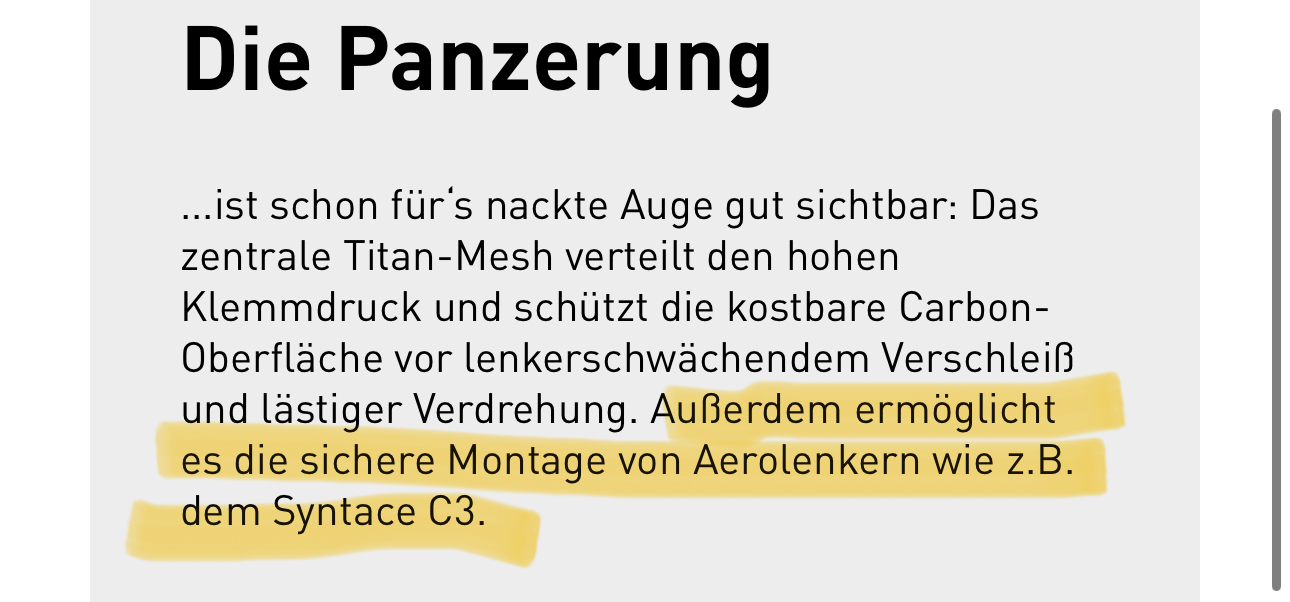

fährt von Euch jemand einen Lenkeraufsatz? Wenn ja, wie sind Eure Erfahrungen und welche Modelle habt ihr gewählt. Ich frage für einen Freund, der einen Syntace in der engeren Auswahl hat. https://www.syntace.com/de_DE/shop/lenker/aerolenker/107/c6-carbon-clip-l?c=226
Am Rad ist alles original.
Gerne auch Bilder. Danke.
Nimm auf jeden Fall nicht so einen überteuerten Schrott, den man überhaupt nicht einstellen kann. Eigentlich habe ich super Erfahrungen mit Profile Design gemacht. Die Armauflagen sind super und alles ist gut, in einem weiten Bereich verstellbar. Außerdem bekommt man recht einfach Spacer zukaufen, um die Höhe anpassen zu können.
Gibts eigentlich Alternativen für diesen überaus hässlichen Vorbau?
Eigentlich würde mir das Nuroad echt gut gefallen aber mit dem in den Himmel ragenden Vorbau komme ich optisch echt nicht klar.
Vorbau vom Cross Race / Agree passt. Ist -6°.
Der 0° Vorbau macht aber teilweise Sinn beim Nuroad. Es ist recht flach und lang.
Es ist wohl so, das es nicht zulässig ist am Lenker Aufsätze zu montieren.
Dito, ich fahre auf der Langdistanz am Gravel und Hardtail seit 3 Jahren Profile Design 45AR mit 60mm Riserkit. Aber immer am runden Alu-Lenker, ist mir sonst zu heikel. So richtig schön ist das nicht, denn Carbon ist deutlich komfortabler.
@NORDISCH könntest auch auf den Carbon Lenker upgraden, mir ist das Upgrade einfach zu teuer
https://www.syntace.com/de_DE/shop/lenker/road-gravel/2561/racelite-carbon-m?c=30
@Ehrles8
Umrüstung auf anderen Lenker soll auf keinen Fall erfolgen. Wenn es nicht mit dem Original-Lenker geht, dann wird es keinen Lenkeraufsatz geben😟
