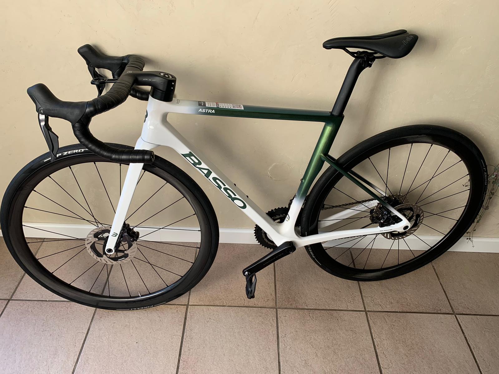

Anlässlich eines kompletten Waschgangs und bisschen neuem Verschleißkrempel mal wieder einfach ein Foto. Mittlerweile btw bei Stütze ohne Versatz angekommen, weil ich mit diesem Romin ziemlich gut klarkomme, Sitzbereich da aber weiter hinten is (und irgendwie is der Klemmbereich dieser Speci-Sättel gefühlt auch kürzer).
Grübele immer noch über einen anderen LRS, im Auge v.a. den aus 240er DTSwiss und Duke Baccaras - aber werd mich wohl nie entscheiden können, ob ich bei ner Höhe >55 bleibe oder die 48er nehme... 🙄

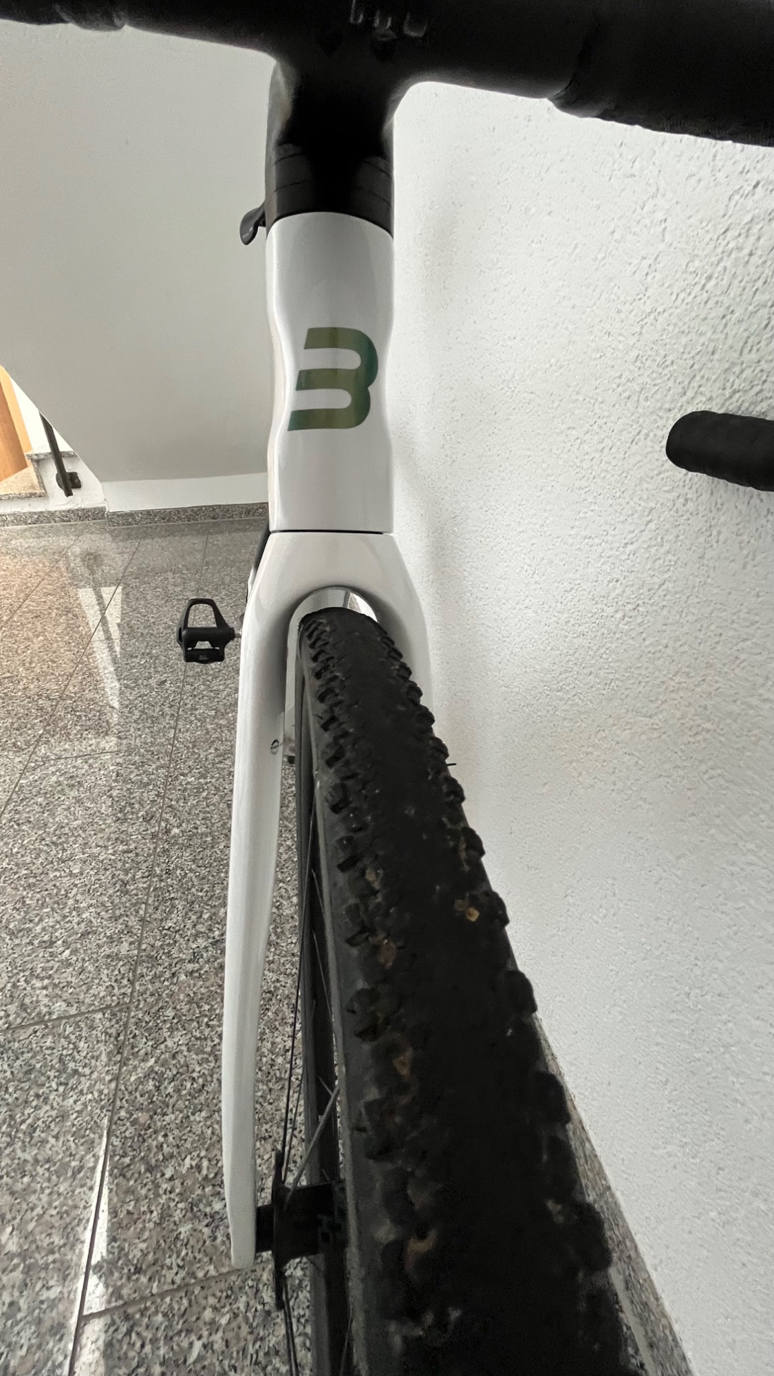

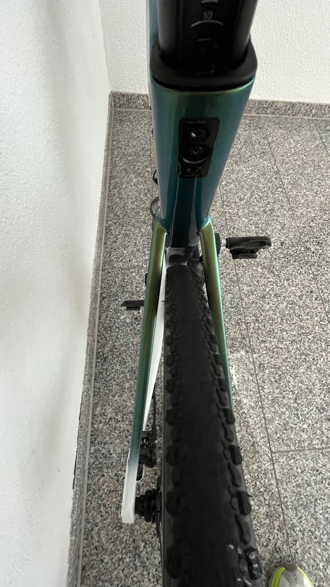

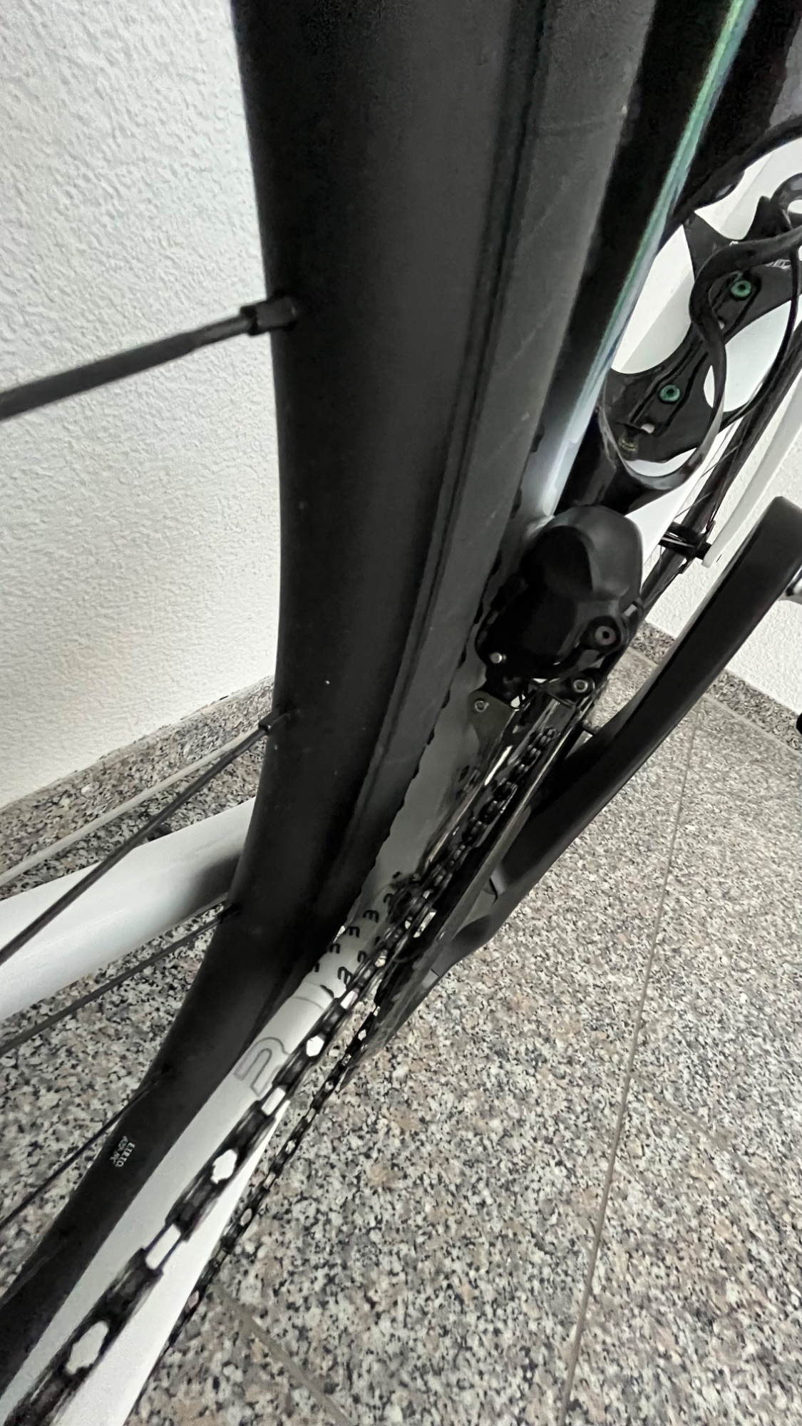

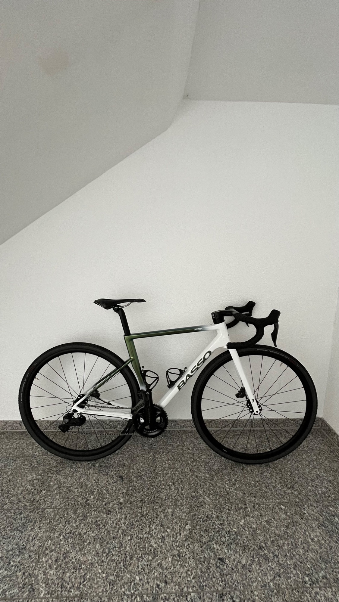

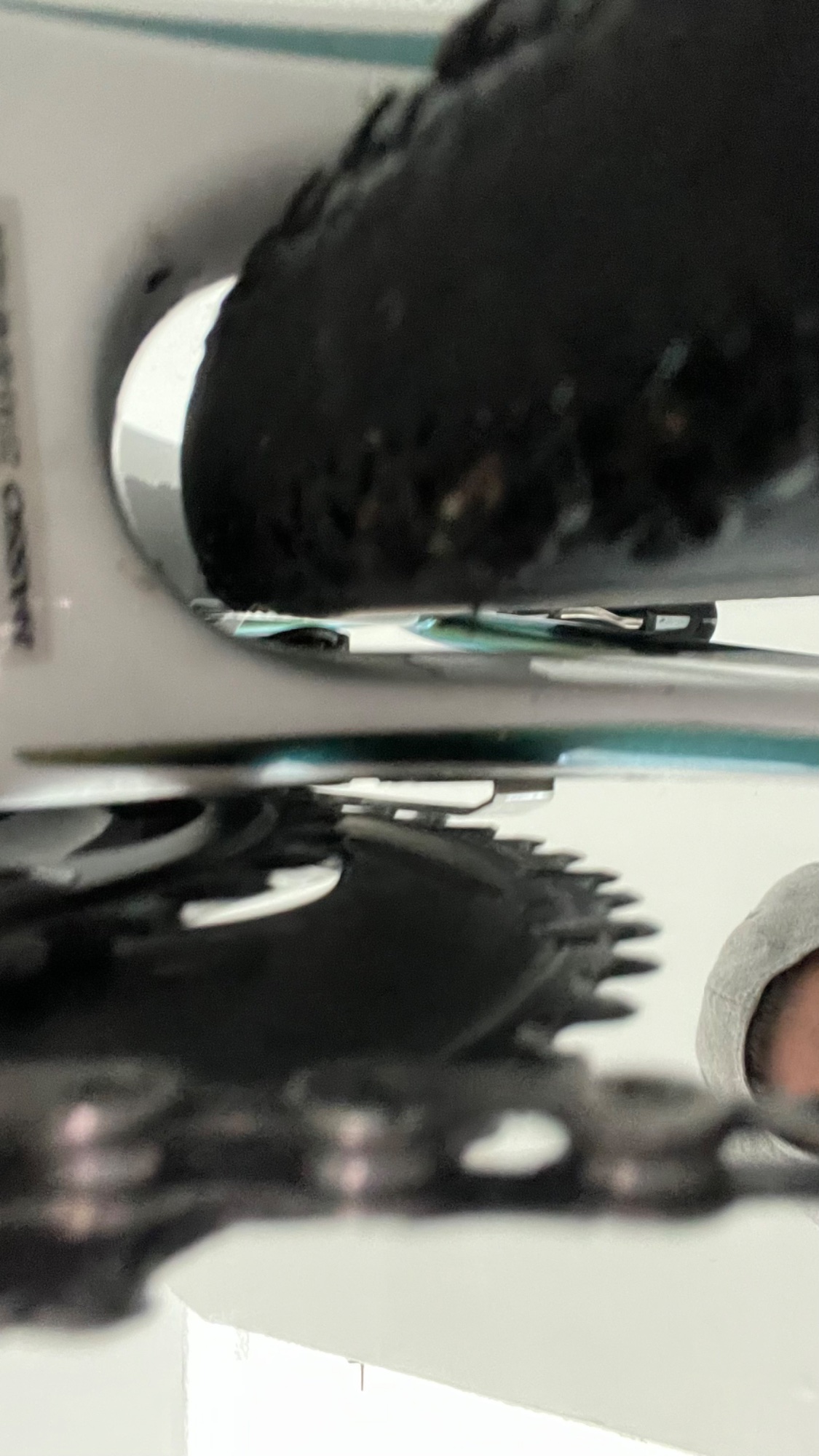

Habe vorhin nach dem Putzen mal aus Interesse einen Satz breite Reifen ins Astra gehängt.
Sind 33er Terranos, welche genau 35mm breit bauen.
Das passt im Hinterbau gerade noch so rein! Am Umwerfer ist es brutal eng!
Für ein Sommer Allroadbike würde ich es, nach dem Abkleben des Hinterbaus mit Schutzfolie, so fahren.
Vielleicht probiere ich es demnächst mal so aus.

Ich bin genau diese Kombi schon gefahren (Terreno dry), ein Träumchen von Komfort!
Und auch, wenn ich das "dry" nie so ernst genommen habe, keine Spuren am Rahmen. Abgeklebt habe ich nur die Kettenstrebe von oben...
