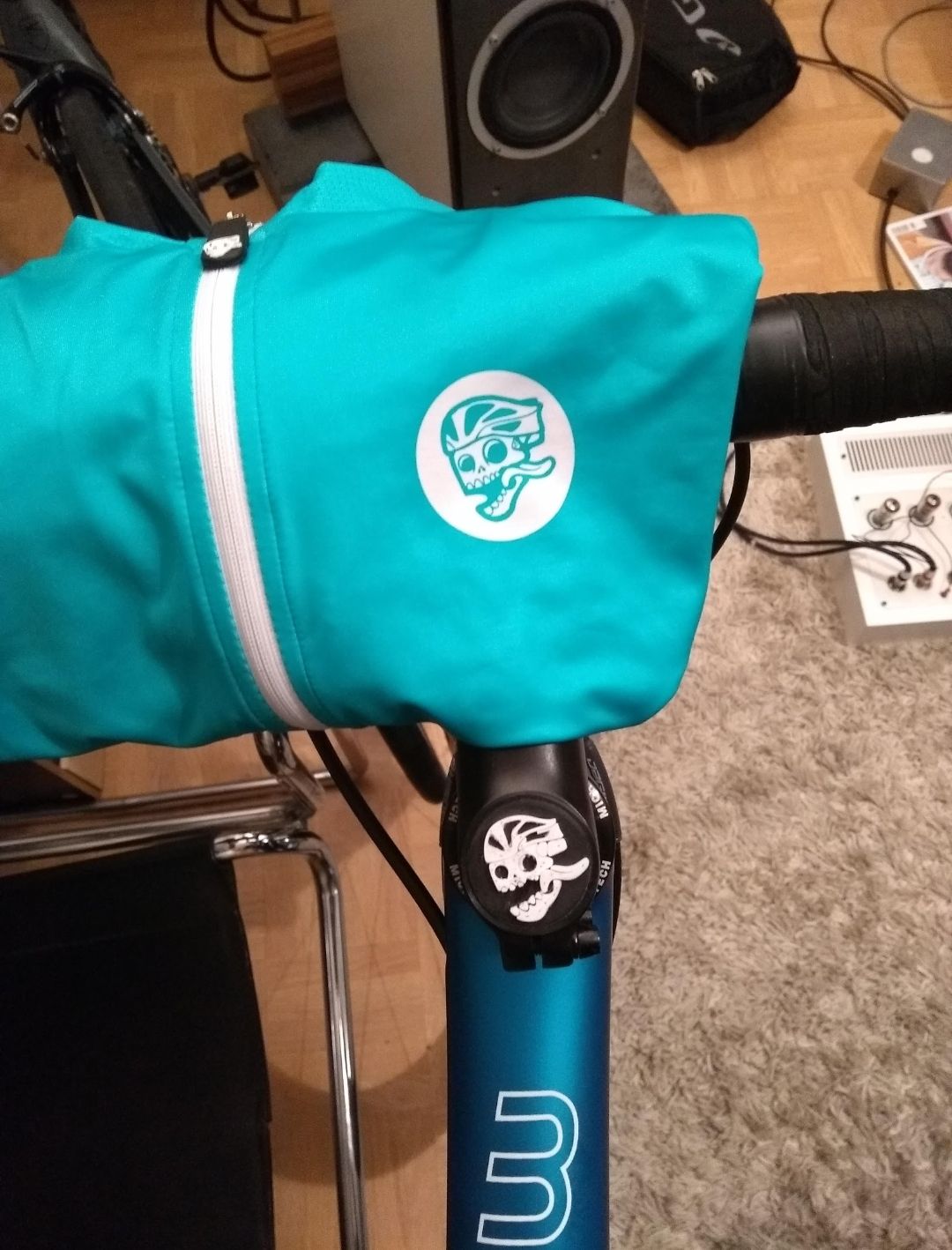

Finaler Zustand - und jenseits aller Fahreigenschaften kann ich sagen, dass ich auch optisch noch nie zuvor mit einer Kiste auf Anhieb so glücklich war. Grazie mille Alcide 🙏
