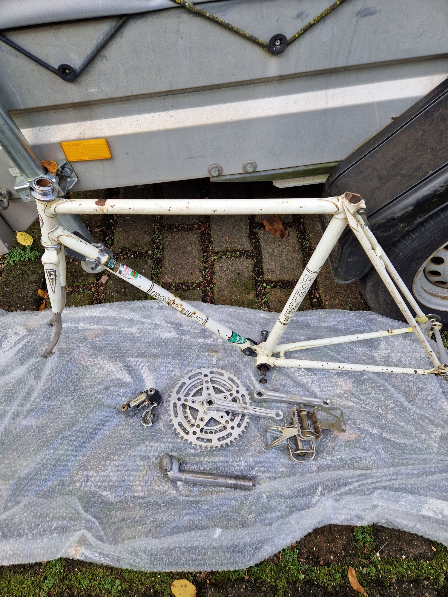

Es gab einen Neuzugang in der Gurkenwerkstatt,
Ein Fonlupt für richtig kleines Geld, 90% hier würden bei dem Zustand sagen das ist was für Neulack, oder Tonne.

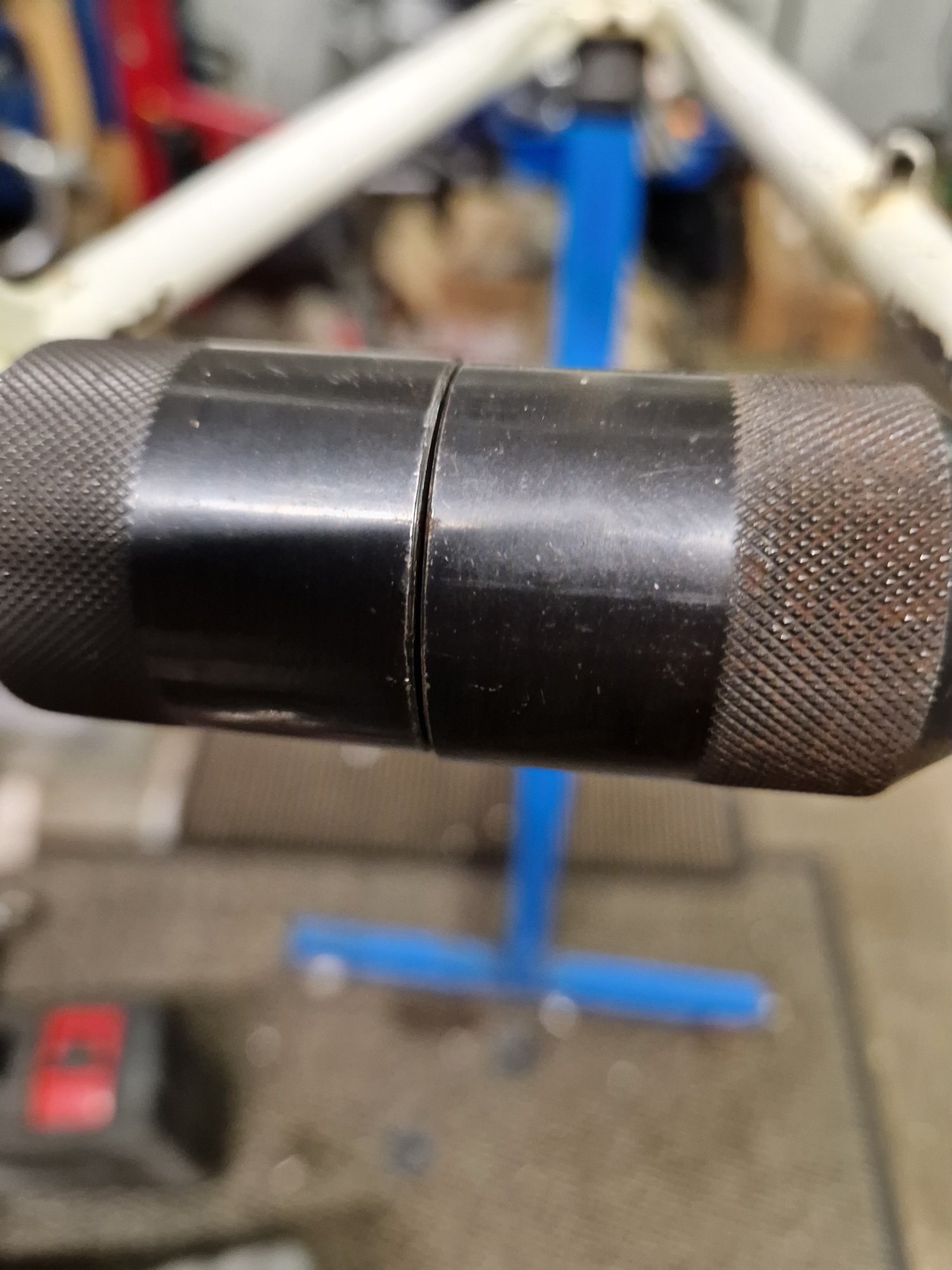

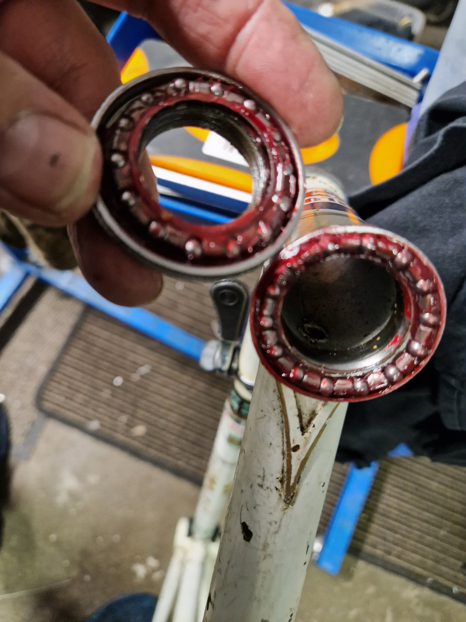

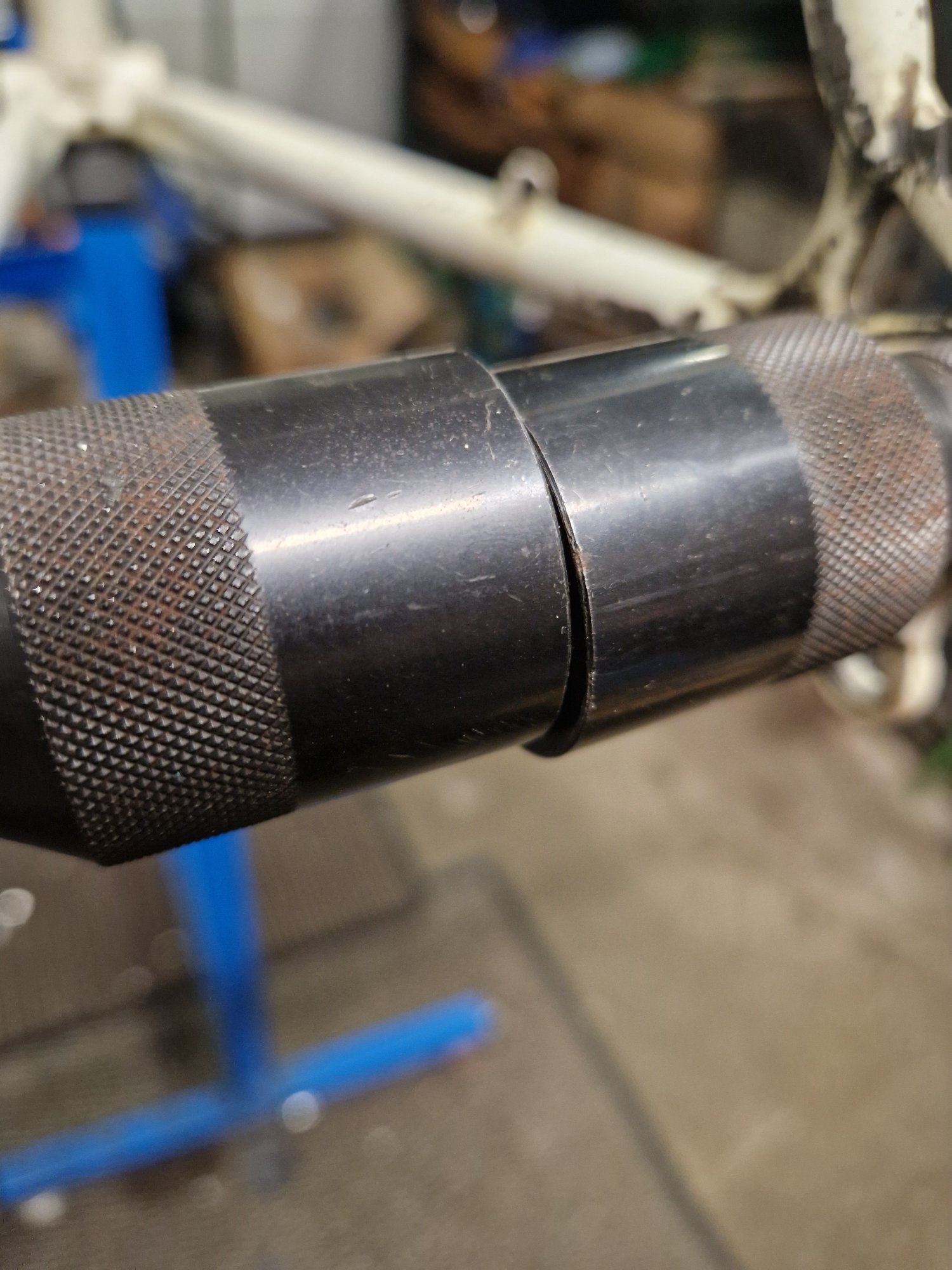

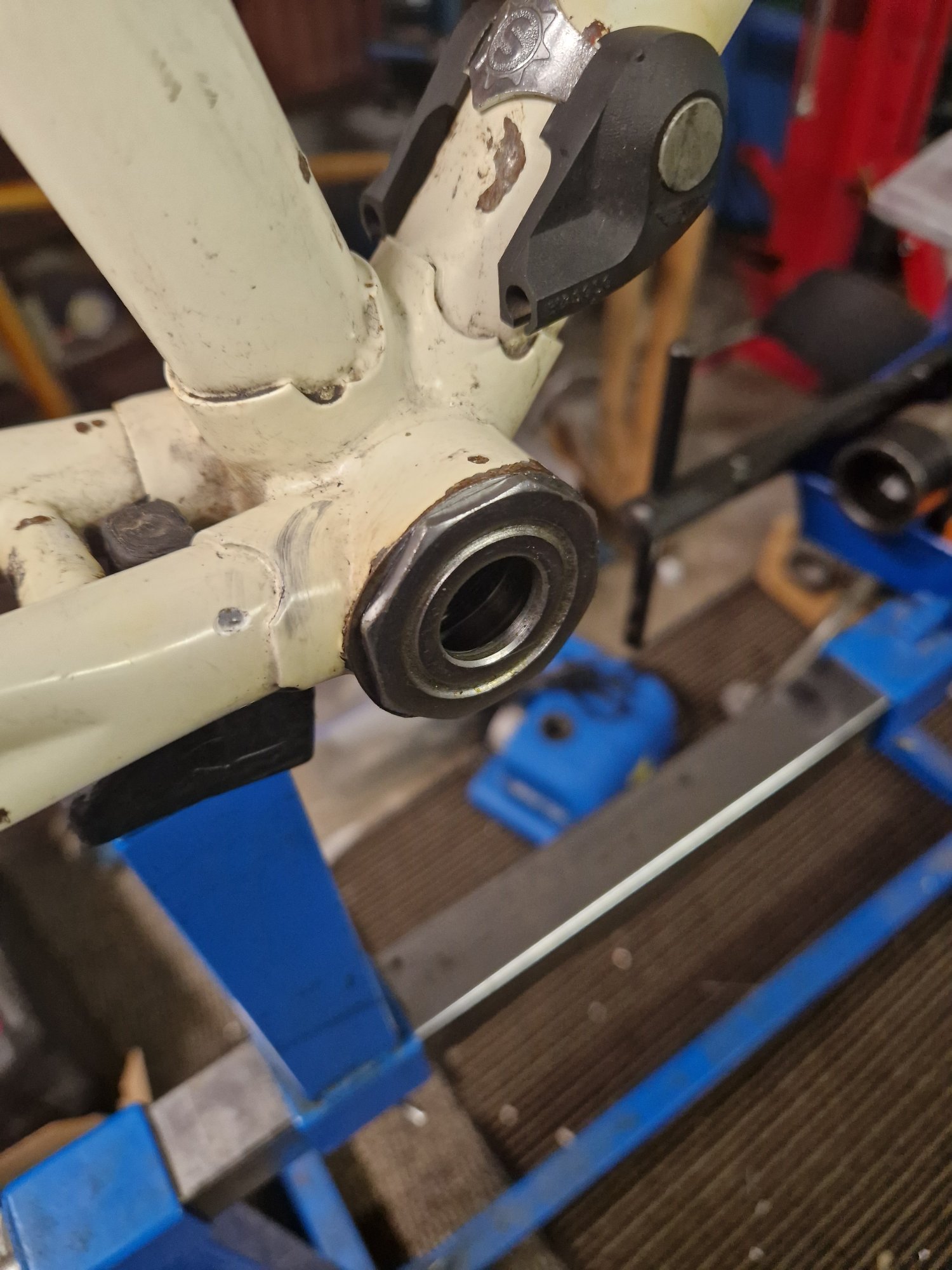

Mir war das Innenlager schon auf den Bildern vom @derArmin aufgefallen, es ist ein sogenanntes Reparaturinnenlager, welches zum Einsatz kommt, wenn z.B das Gewinde nicht mehr zu retten ist.
Das ließ mir natürlich keine Ruhe, und war für mich entscheidend was ich mit dem Rahmen mache. Es hatte schon jemand versucht das Lager welches nur auf der Antriebsseite eine lose Schale die auf das Gewinde der Hülse greift, ohne passendes Werkzeug. Es wurden 2 Flächen gefeilt, wie man sie bei den normalen Innenlagerschalen kennt.
Leider war das Gewinde dieser Hülse defekt, man konnte also drehen, und nix bewegte sich aus dem Rahmen.
Also schweres Gerät, Rahmen auf Holzklötze unterlegt, und mit 1000g Hammer zur richtigen Seite raus geschlagen.

Sodann habe ich die Planflächen des Gehäuse nachgefräst, sahen nicht so doll aus.
Und dann das 35x1 Gewinde nachgeschnitten
Und dann natürlich mit einer Stronglight Lagerschale das Gewinde überprüft, und den Sitz der Schale, wieder schön glatt anliegenden.
Es wurde also aus Mangel eines Innenlager mit 35x1 Gewinde, das Reparaturinnenlager verbaut, für mich zum Glück.

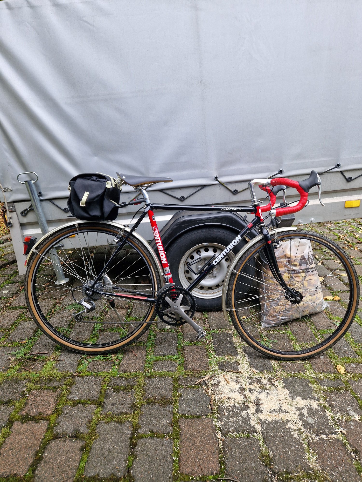

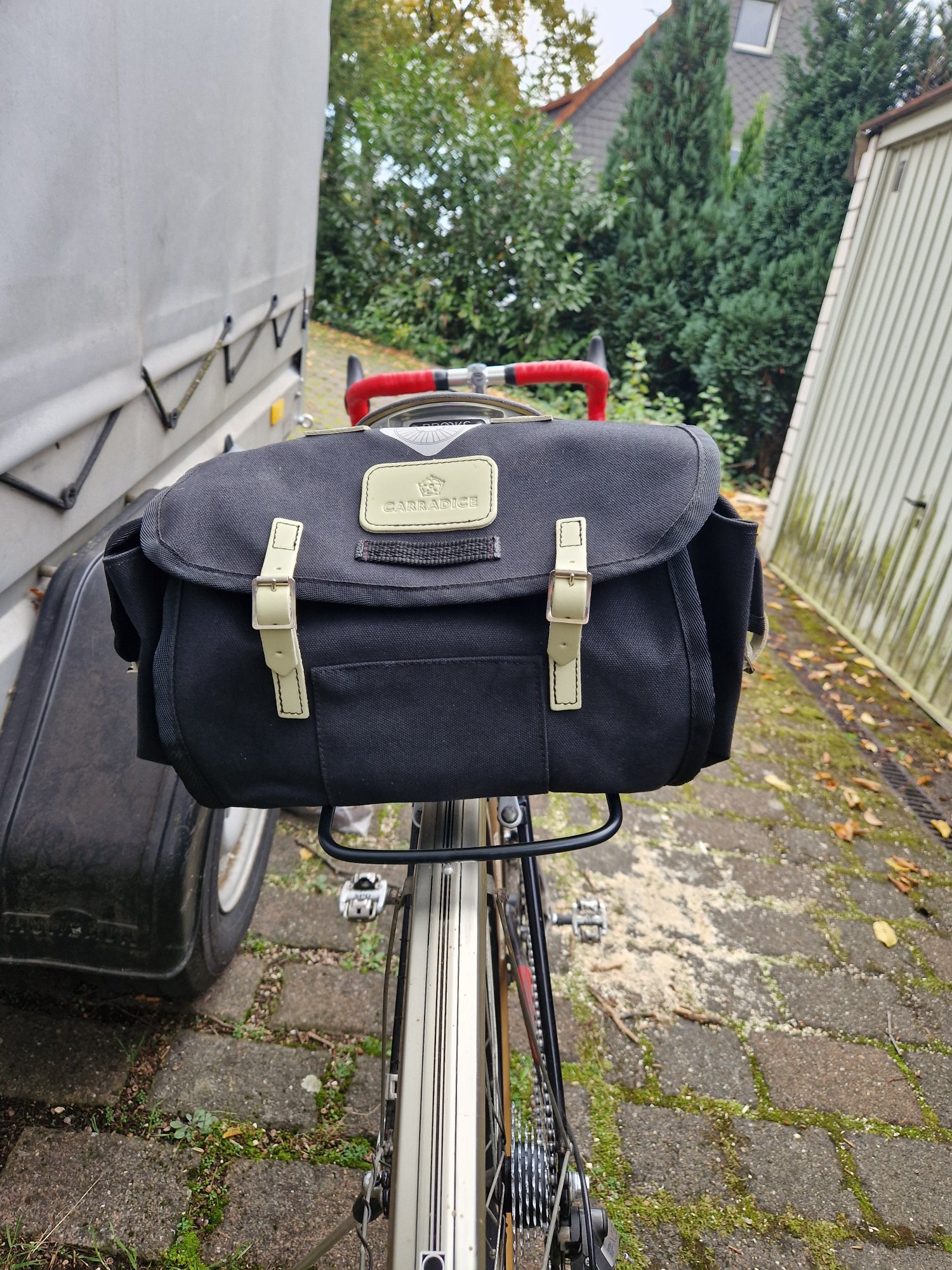

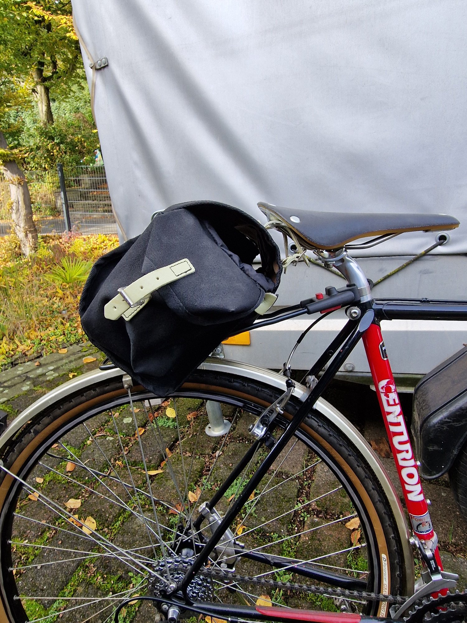

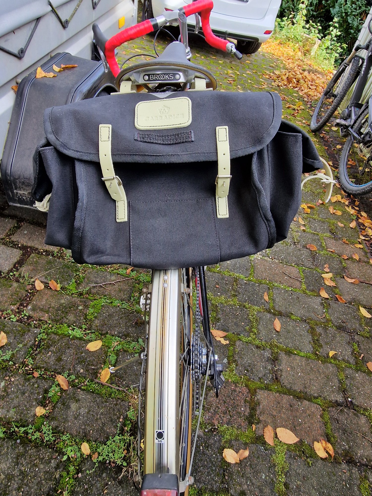

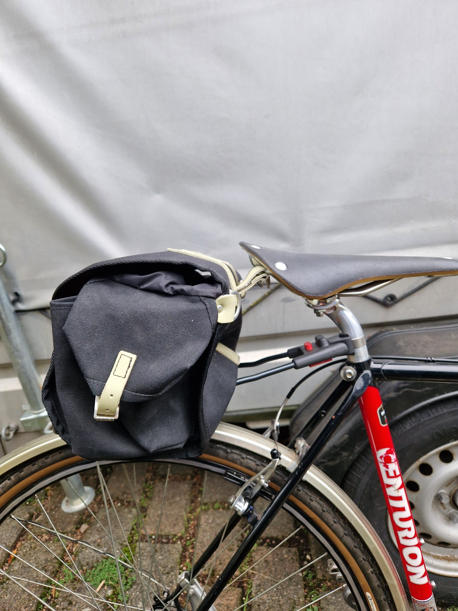

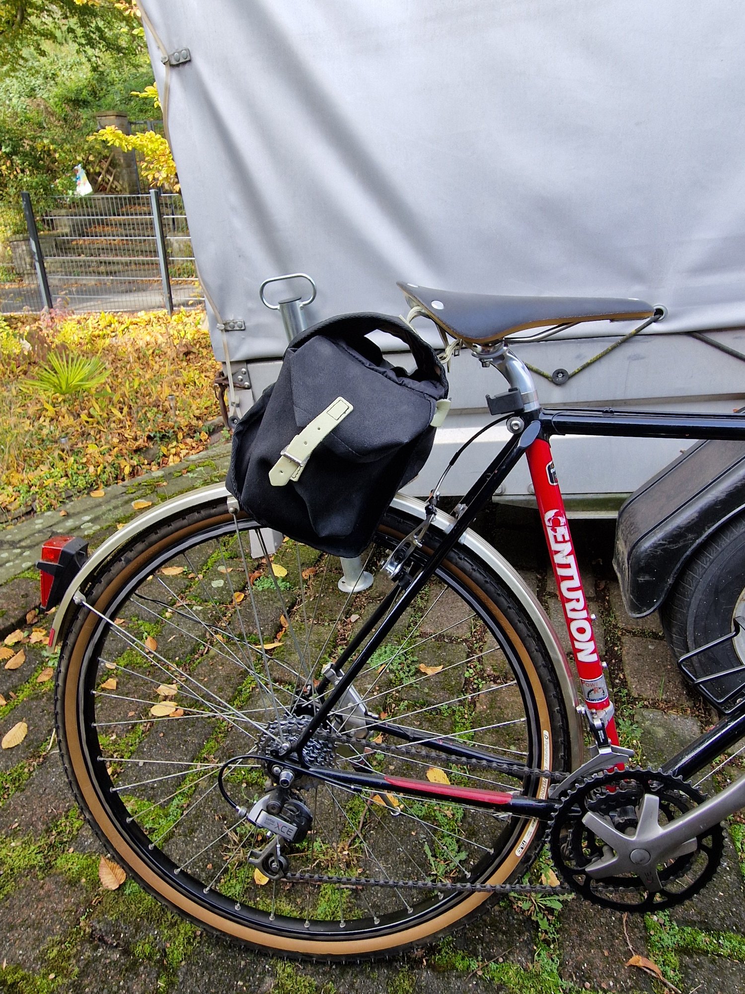

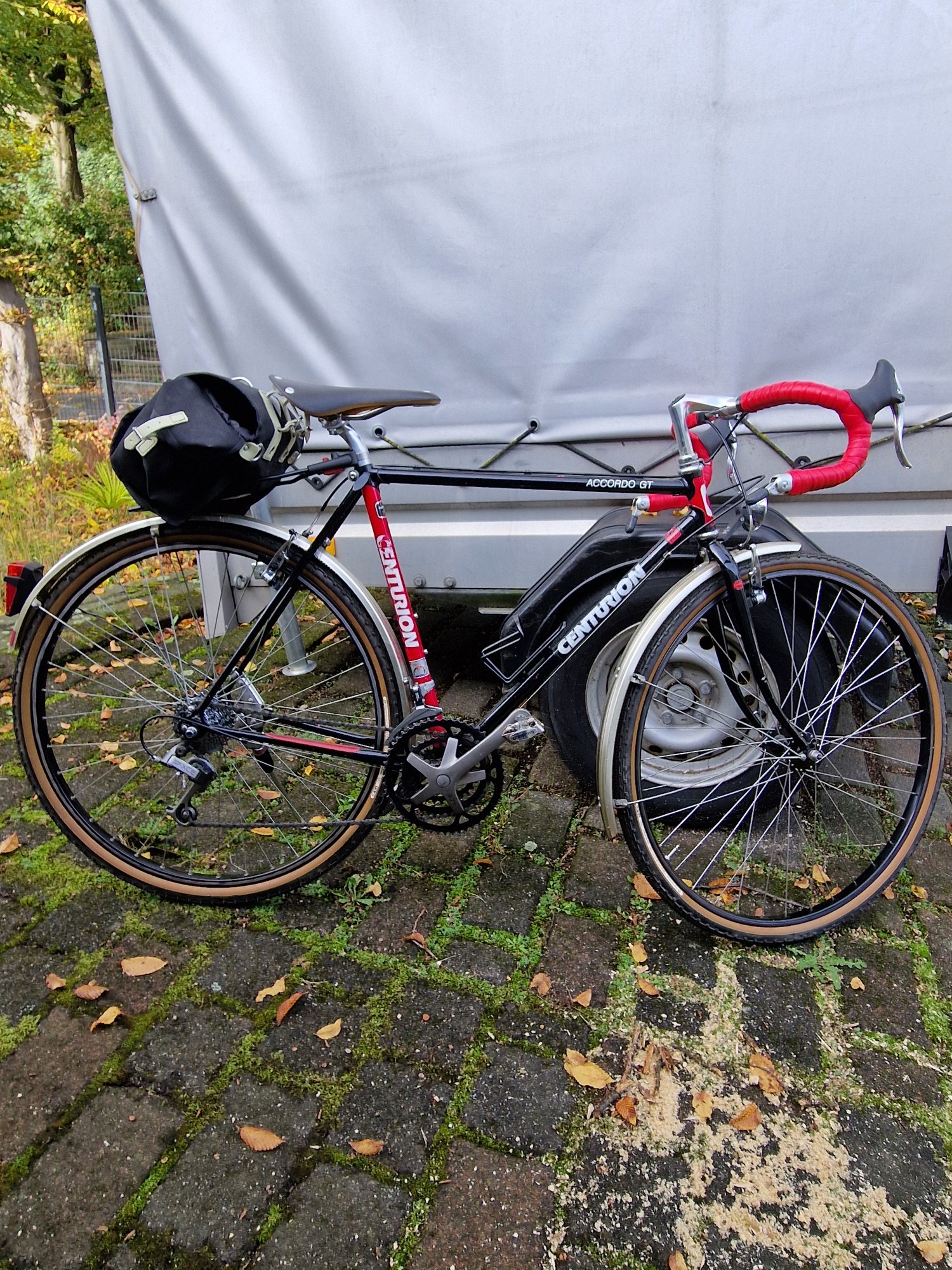

Heute mal vom Hof der Gurkenwerkstatt, eigentlich wollte ich an das WP Rad meine Carradice Tasche basteln, aber irgendwie sieht mir das zu gurkig aus :rolleyes: 🥳:D, den Taschenhalter habe ich schon verbogen.
Ist wohl doch zu hoch der Bock für mich🤔

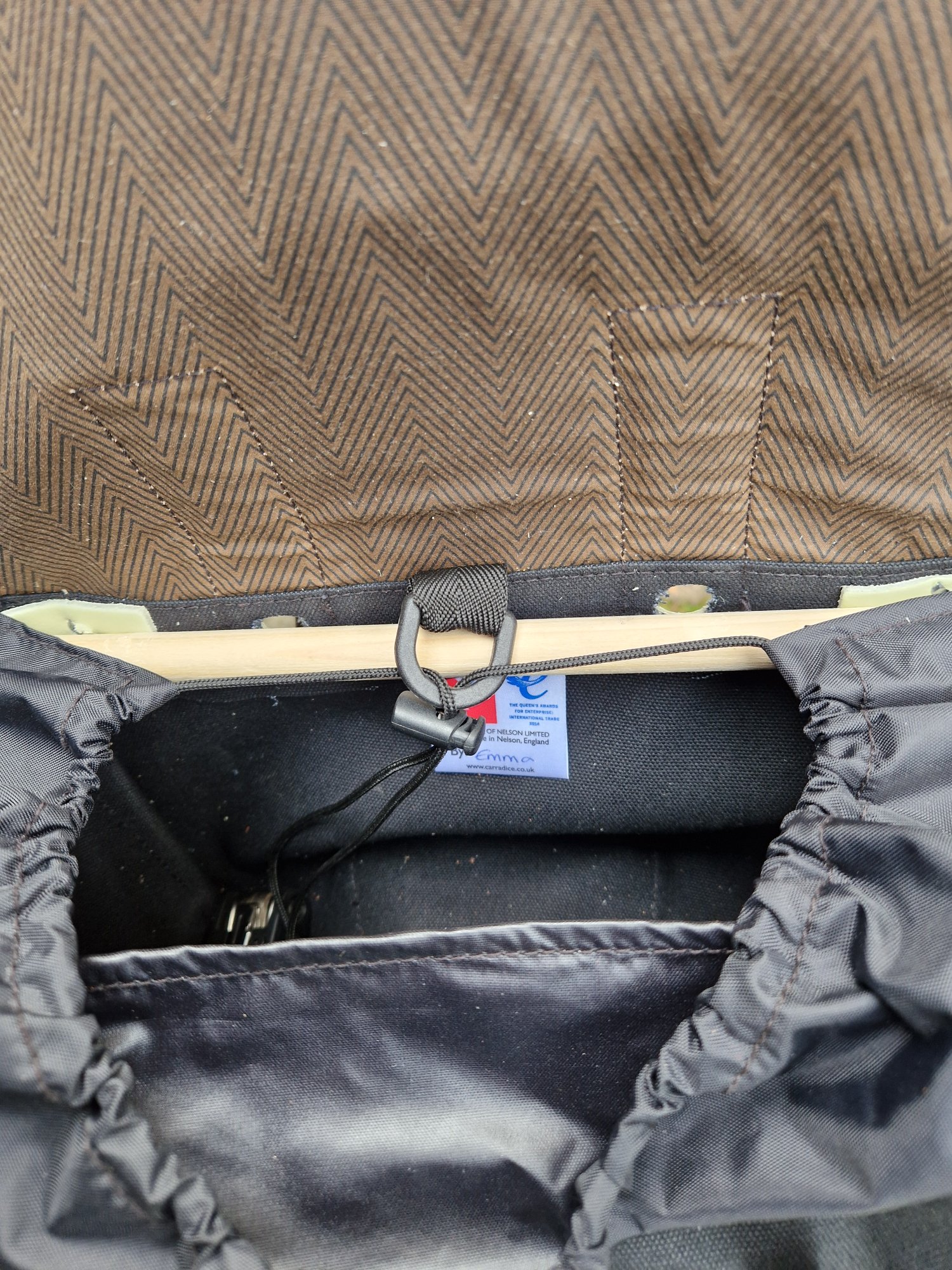

Ohne Halter besser, aber liegt dann auf dem Schutzblech auf .
Anhang anzeigen 1511891Anhang anzeigen 1511893

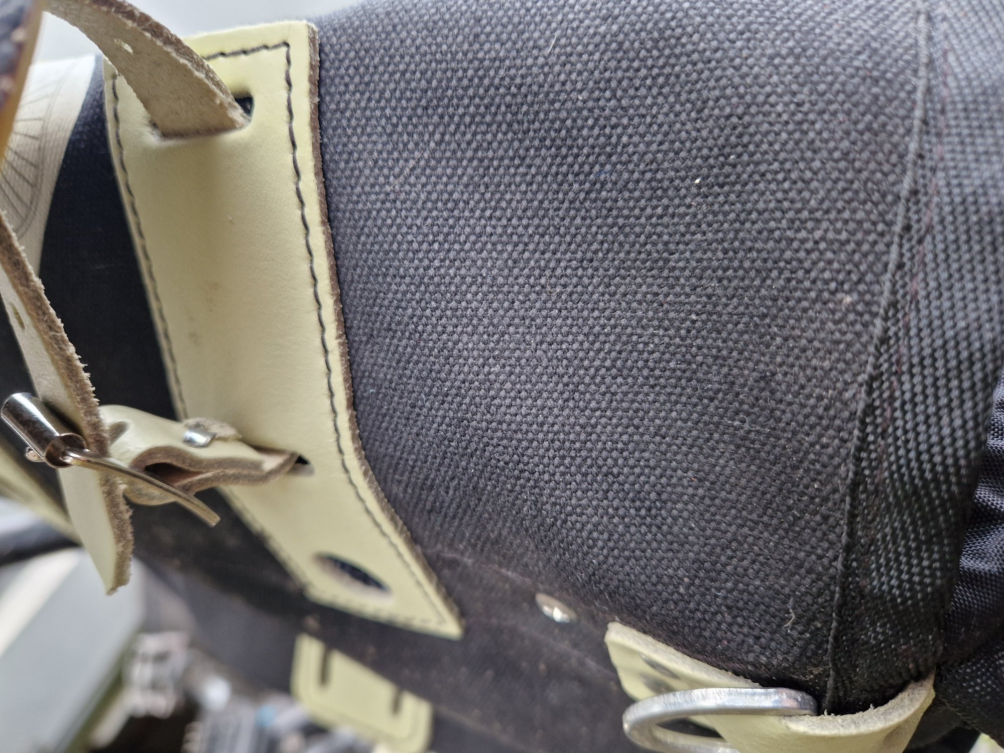

Kann es sein dass du die falsch angeschlagen hast?
Auf Höhe der Ösen läuft quer das Rundholz, um das herum müssen die Riemen.
Wenn du dann noch einen echten Brooks nimmst, der die Ösen ganz hinten hat, könnte das sogar mit dem Zwergenrahmen noch klappen.
Ich denke schon das ich das richtig gemacht habe, die hatte ich neu beim Tobit vor ein paar Jahren gekauft, da lag auch eine Anleitung bei.
Brooks Kernledersattel wäre noch eine Möglichkeit.
Ich werde es evtl mal angehen, wenn ich mal ganz viel Zeit habe, deshalb habe ich zum auslöten etwas Rohr noch stehen gelassen.
Auslöten ist schwierig bis unmöglich (zumindest nach meiner Ansicht), alte Rohre sollten mechanisch entfernt werden, auch damit die Muffe nicht noch mehr in Mitleidenschaft genommen wird.
So der kleine Chris hat leider die Aufnahmeprüfung der Audax/ Randonneure verkackt, er kann jetzt von seiner Mutter aus dem Bällebad der Gurkenwerkstatt abgeholt werden 🤔 🥳:D. Es war natürlich wie der @roykoeln der alte Fuchs der Randonneure richtig vermutet hatte, ja manches kann/weiß auch ich nicht, und muss es lernen, aber ich bin mir nicht zu schade auch meine Fehler einzugestehen☝️.
Vorher
Nachher

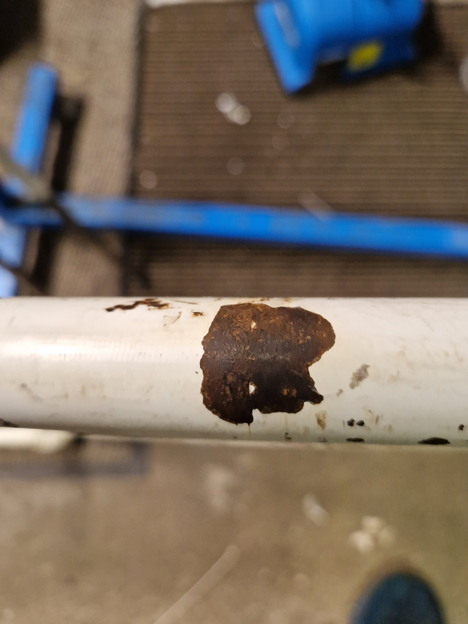

Mutiges Projekt mit dem Fonlupt, Chris ! Das OR sieht mit dem Rostbefall ja krass aus, was sagt denn die "Klopfprobe", wieviel "Wandstärke" steht da noch ?;):bier:
Hallo Micha, das sieht schlimmer aus als es ist, ziemlich oberflächlich, ein paar kleinere Narben sind zuerkennen. Wenn der Rahmen nackig ist, wiege ich den mal, kommt mir etwas schwer für 531 vor.
Vorher Anhang anzeigen 1512566
Nachher
Anhang anzeigen 1512571Anhang anzeigen 1512572Anhang anzeigen 1512570
Wenn du jetzt noch das klickfix Teil abmontierst und in einen va bagman investierst, nehmen wir dich auch auf den ersten 200 im Februar mit!

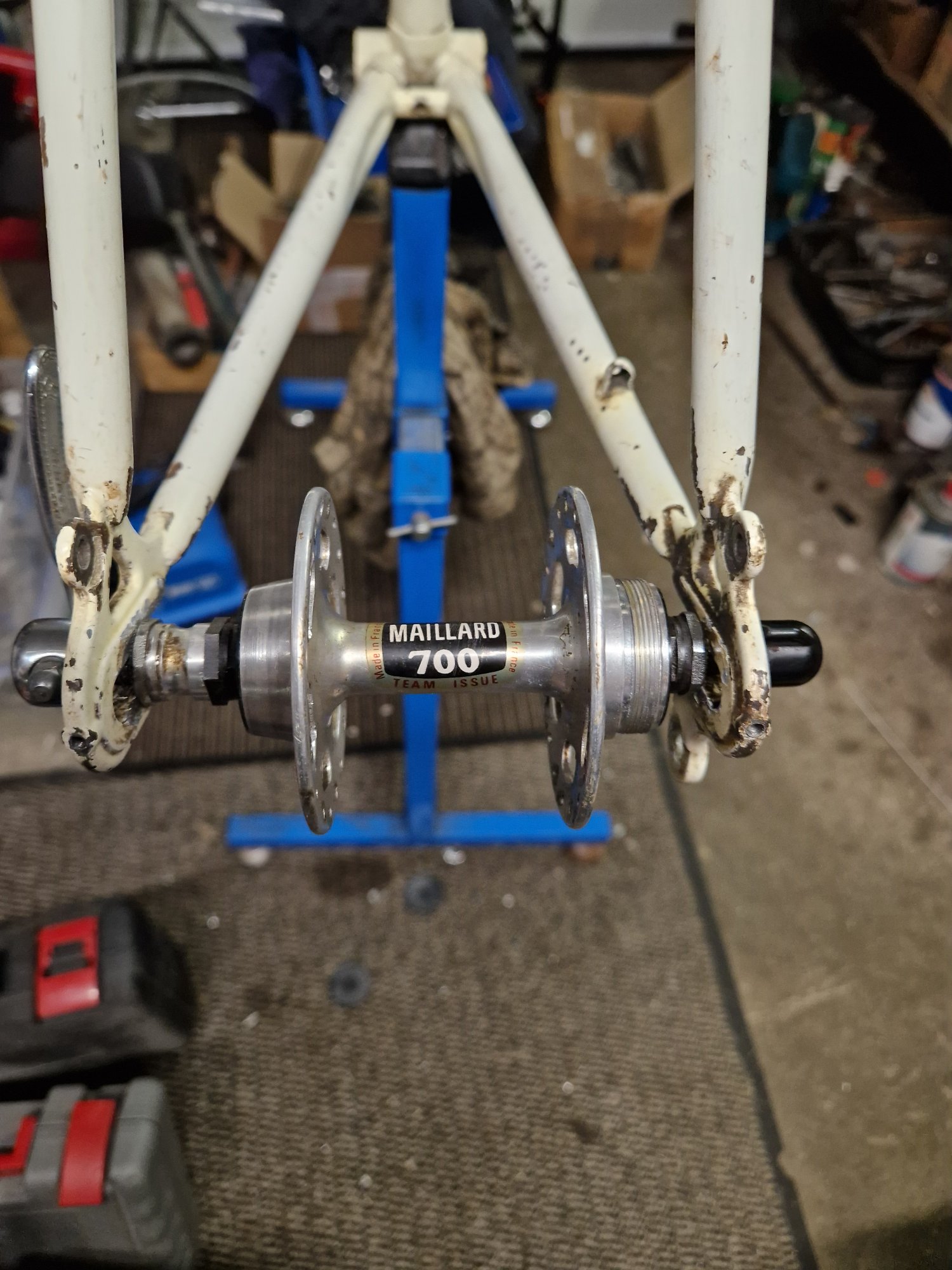

Da der Fonlupt eh auf dem Bock war, habe ich den Hinterbau mal gecheckt.
Nicht so optimal
Aber so sieht es besser aus
Dann mal die Nabe reingesteckt die es wahrscheinlich wird, muss noch etwas umgespacert werden Hinterbau hat 120mm, die Nabe etwas mehr

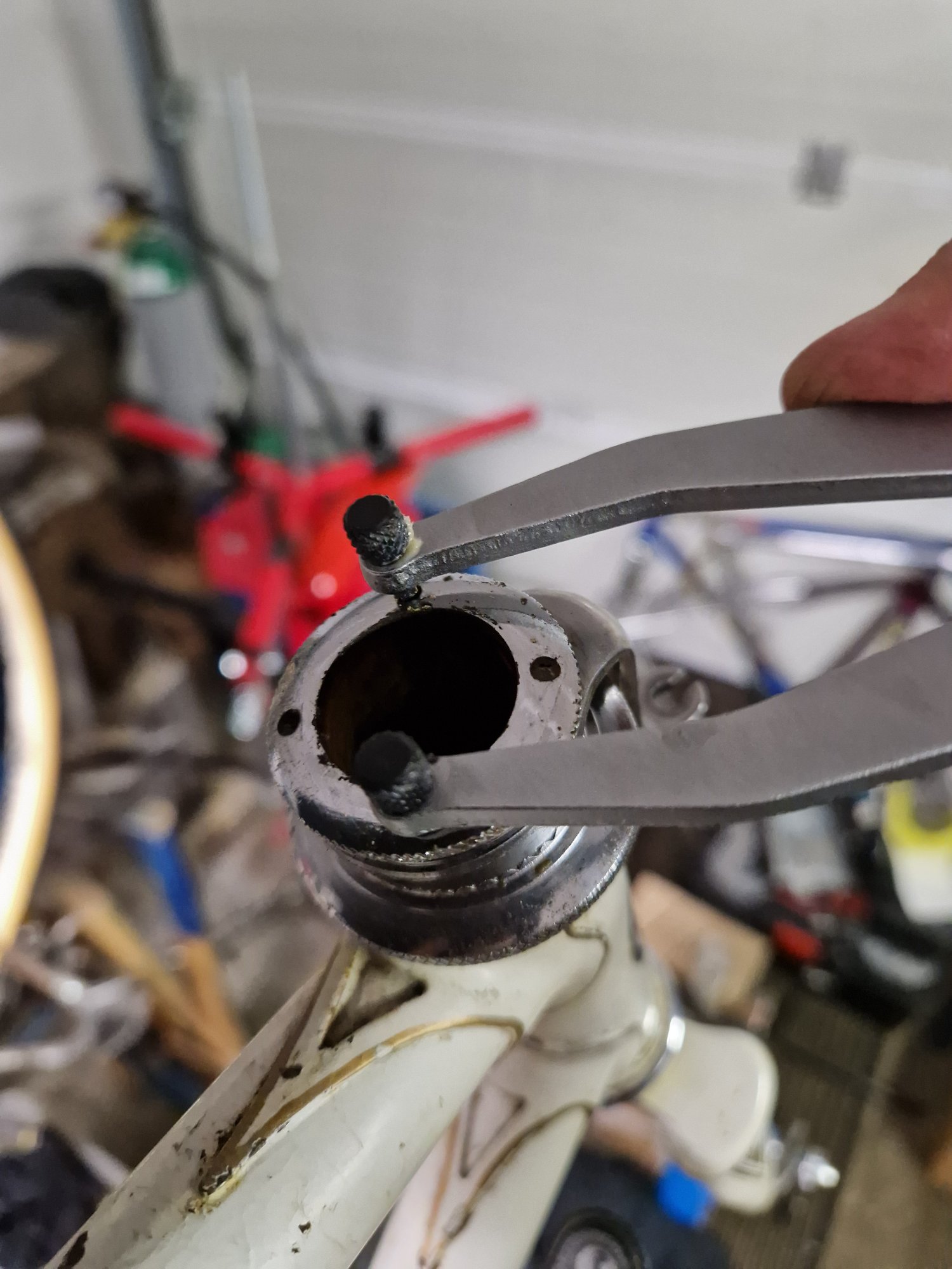

Dann habe ich den schönen Stronglight Steuersatz ausgebaut, wo wieder mein schönes Stiftwerkzeug zum Einsatz kam
Der Steuersatz bekam vor kurzem wohl frisches Fett, und hat Kugelringe verbaut, werde ihn mit losen Kugeln wieder montieren
Hier mal die Roststelle am OR, da habe ich schon deutlich schlimmeres gesehen
Nicht so optimal
Anhang anzeigen 1512970Anhang anzeigen 1512971
Die Nabe ist ja lustig aufgebaut. 😄
