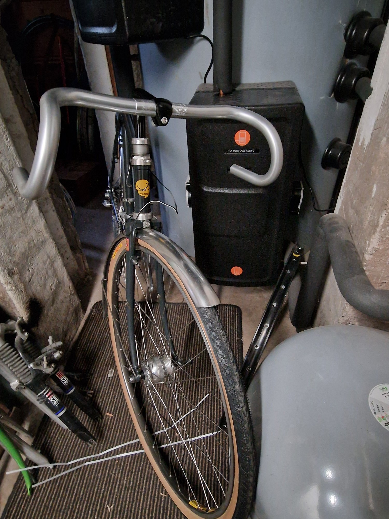

@FSD : Chris, du hast da einen sehr schönen Rahmen. Bin schon gespannt wie es fertig aussieht.
Ja Ralf das finde ich auch, und es ist in allen Belangen Neuland für mich, deshalb reizt mich der Aufbau, auch wenn ich im Moment zeitlich wenig Zeit dafür habe.

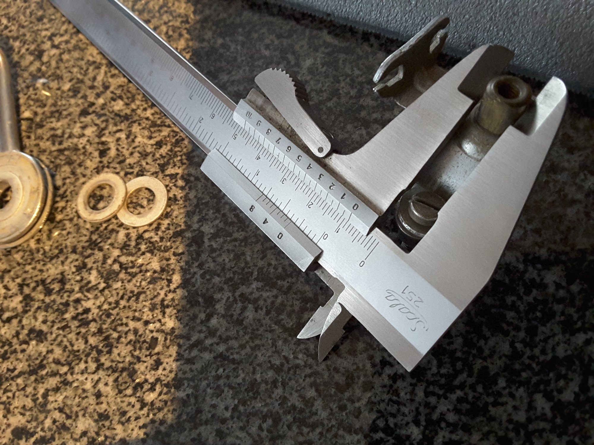

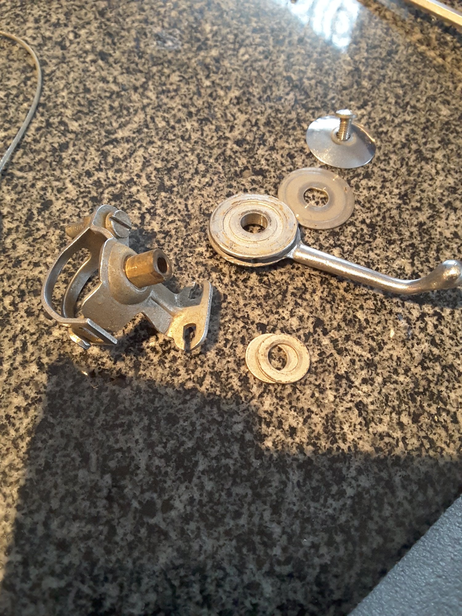

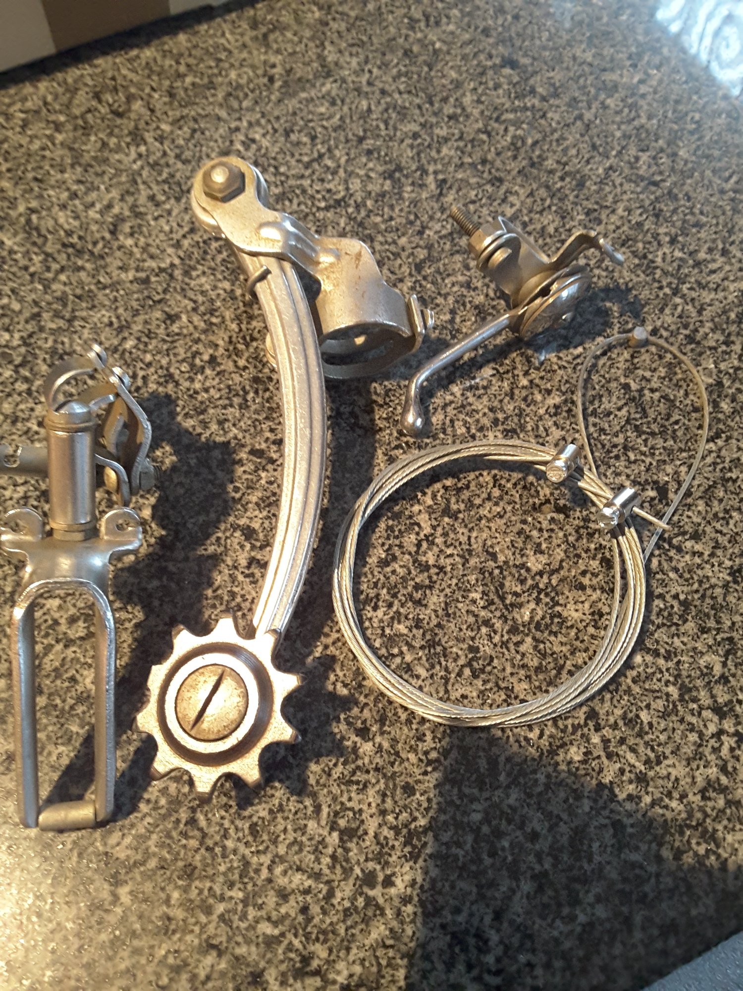

Servus Chris, ich habe gestern beim Packen für Düsseldorf diese Cyclo Ace im Keller entdeckt. Die funktioniert nicht mit endlos umlaufendem Zug, sondern mit Schraubnippeln. Das vereinfacht die Montage und Einstellung kolossal.

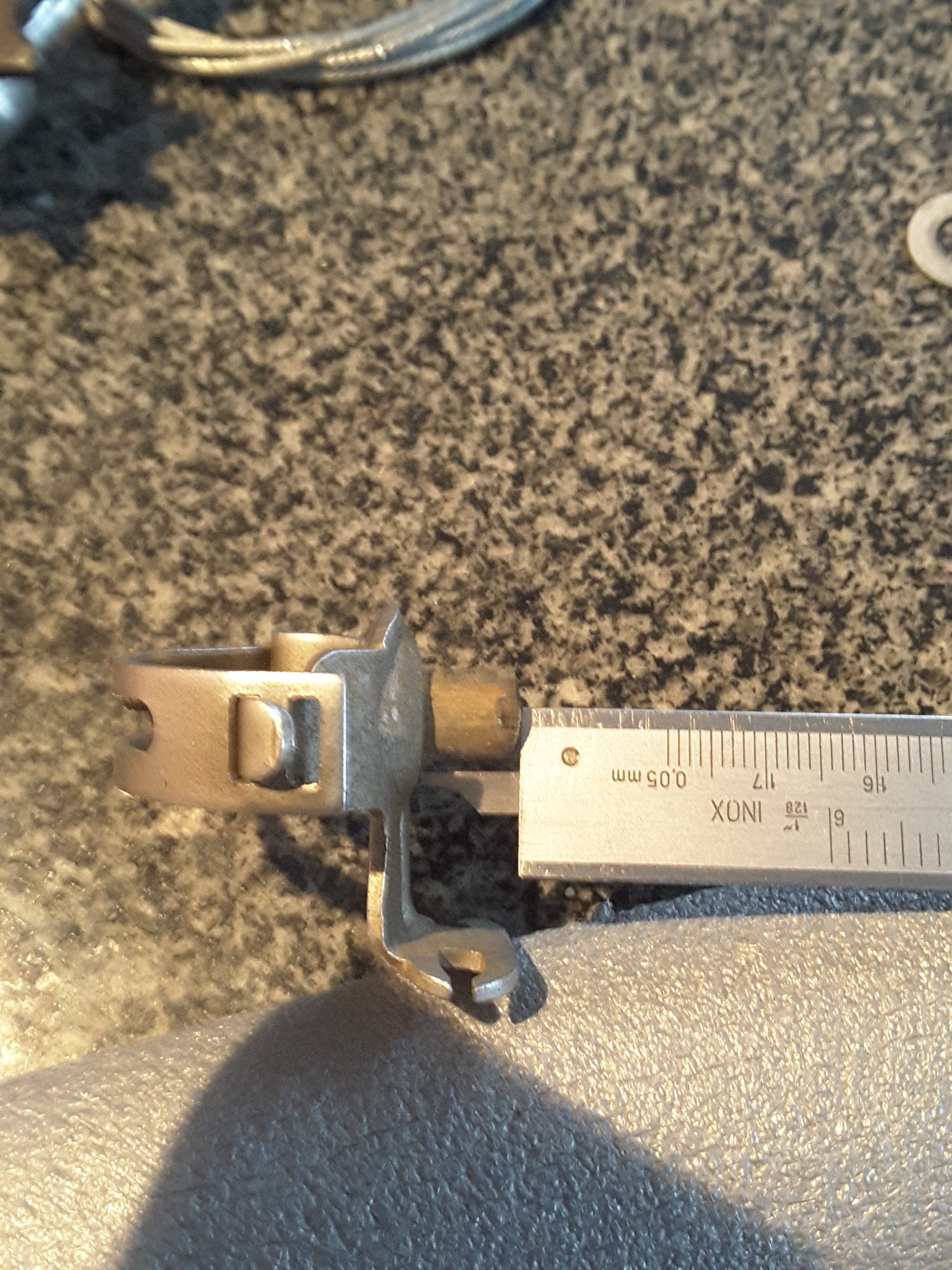

Zudem habe ich mal den Sockel für den passenden Schalthebel gemessen. Die Höhe des Sockels ist ziemlich genau 9,5mm.
Die Schaltgabel hat allerdings eine eigene Schelle für die Kettenstrebe.
