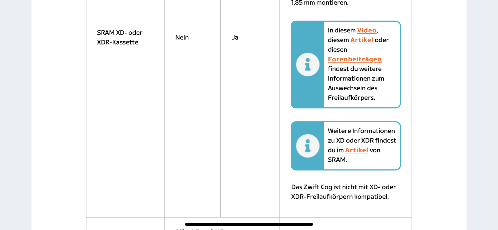

Ich bin leicht irritiert. Ist der Zwift One Hub mit einer SRAM Schaltgruppe kompatibel oder nicht.
Gem. Beschreibung von Zwift, ist der Cog mit SRAM nicht kompatibel.
Wenn du am Trainer (Produkt “Hub“) den Freilaufkörper wechselst damit eine SRAM Kassette draufpasst dann passt die 1x Dummykassette (Produkt “Cog“) nicht mehr drauf weil die eben die HG-Freilaufverzahnung hat. Also bis du den Freilaufkörper wieder auf HG rückgebaut hast.
XD/XDR-Freilaufkörper steht derzeit auf Ausverkauft, ich würde darauf tippen dass der mit irgendeiner weit verbreiteten Nabe kompatibel ist und das kompatible Ding anderswo durchaus verfügbar wäre, aber das wissen Sramologen wohl besser.
Wie @usr schon schreibt: Wenn du den Zwift Hub One bzw. Zwift Cog kaufst, läuft das Teil tadellos mit SRAM Antrieben. Vorausgesetzt, du hast den von Haus mitgelieferten und verbauten Original Zwift Freilaufkörper in Verwendung.
Zwift bietet auch noch einen XDR Freilaufkörper an, der allerdings nicht mit dem Cog, sondern nur mit traditionellen SRAM Kassetten funktioniert.
In Ordnung, bedeutet im Umkehrschluss:
Zwift One Hub inkl. Cog + SRAM Schaltgruppe = Einsatzbereit. Und der von Zwift gelieferte Freilaufkörper ist gleichzeitig auch kompatibel und es muss nichts zusätzlich erworben werden?
