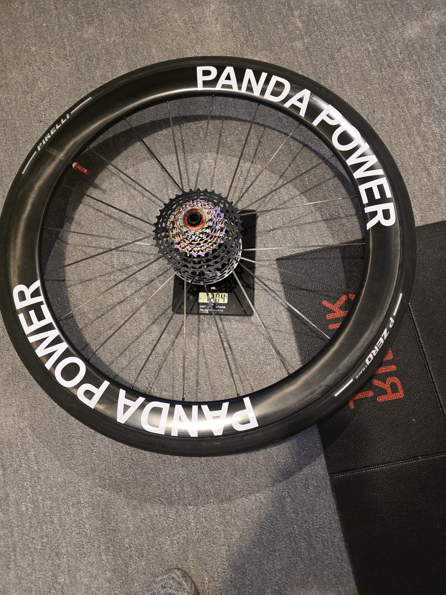

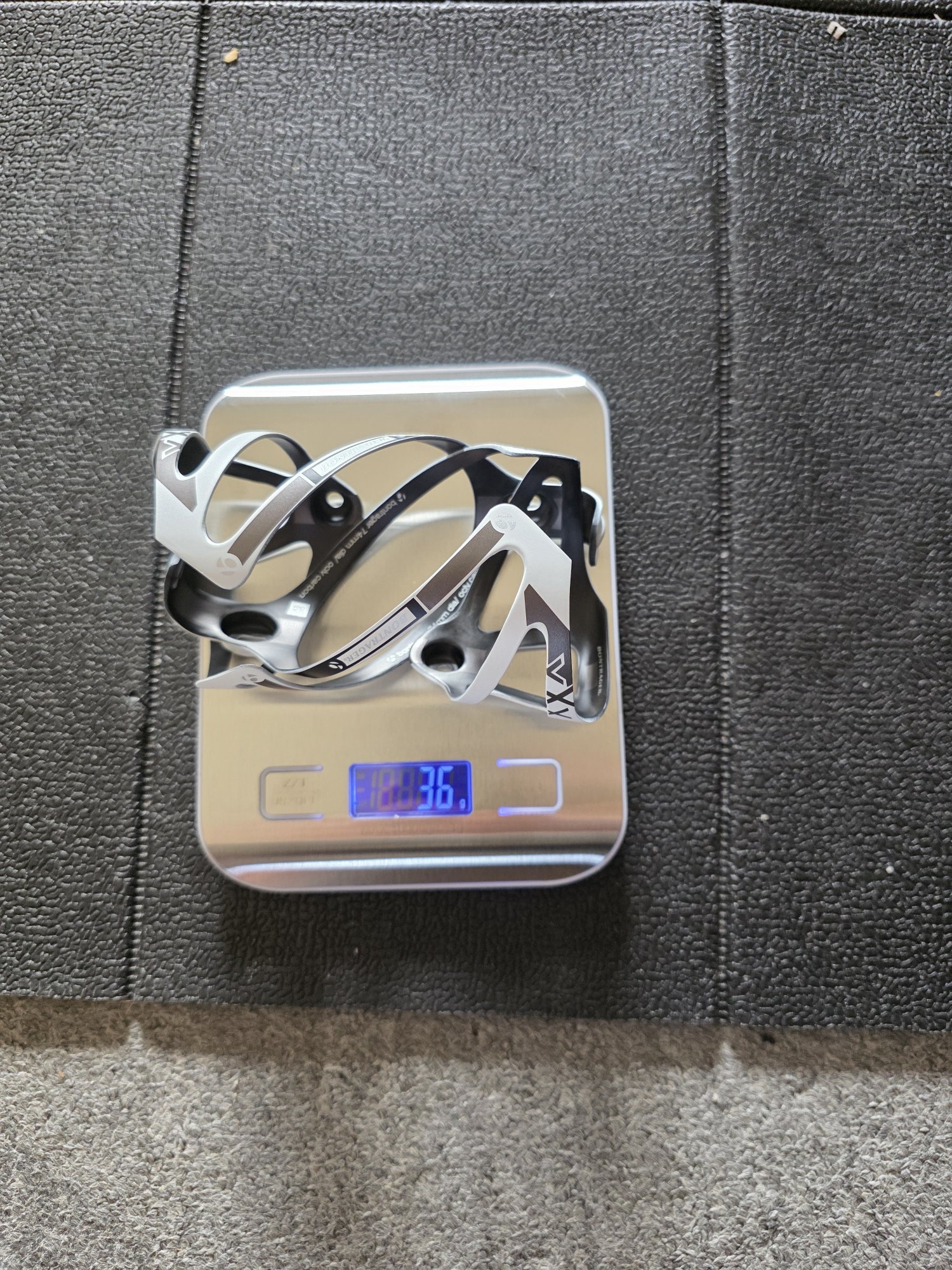

Sodele mir fehlt ja eigentlich nur noch eine Kleinigkeit , der Rahmen, das hat mir heute ein netter Chinese geschickt und der Rahmen soll Montag rausgehen.
| Gewicht (g) | |
| Rahmen (Größe L) | 900 |
| Gabel | 390 |
| Lenker (integriert, Carbon) | 390 |
| Lenkerband | 44 |
| Sattelstütze (Carbon) | 180 |
| Steuersatz + Spacer | 80 |
| Expander + Topcap | 40 |
| Sattel (Ryet) | 118 |
| Zwischensumme Rahmen & Cockpit | 2142 |
| Schalt-/Bremshebel links (EDS-TX) | 215 |
| Schalt-/Bremshebel rechts (EDS-TX) | 216 |
| Schaltwerk (EDS-TX, RD) | 338 |
| Umwerfer (EDS-TX, FD) | 190 |
| Kette (12-fach) | 270 |
| Zwischensumme Schaltung | 1229 |
| Bremssattel vorne inkl. Leitung | 139 |
| Bremssattel hinten inkl. Leitung | 152 |
| Befestigungsmaterial Bremsen | 60 |
| Zwischensumme Bremsanlage | 351 |
| Powermeter (PES 515 inkl. KB) | 797 |
| Innenlager (Kactus Keramiklager) | 107 |
| Zwischensumme Antrieb | 904 |
| Vorderrad komplett | 937 |
| Hinterrad komplett inkl. Kassette | 1204 |
| Zwischensumme Laufräder | 2141 |
| Flaschenhalter (2x Carbon) | 40 |
| Radachsen (12×100 + 12×142 mm) | 70 |
| Schaltauge (BXT) | 15 |
| Kleinteile (ohne Kabel) | 40 |
| Zwischensumme Kleinteile | 165 |
| 6932 g = 6.93 kg |
»Dann beginnt es also!«Leider sind die pro Stück fast 20gr schwerer als angenommen (…)
Ja, kenne ich aber. Am Ende wird es halt entweder teurer oder man lernt, eine gewisse Schallmauer zu akzeptieren.Haha war schonmal schlimmer zwischenzeitlich war ich auch über 7kg da komme ich mit Sicherheit auch wieder hin ist aber nicht schlimm.

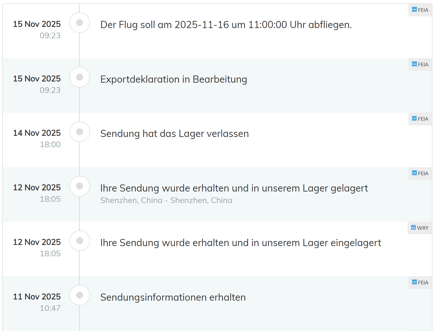

Wird der Rahmen wirklich geflogen oder ist das der schlechten Übersetzung geschuldet?
Ich bin ja nicht dabei aber Erfahrungsgemäss ist der heute im Flieger.Wird der Rahmen wirklich geflogen oder ist das der schlechten Übersetzung geschuldet?
Wasserweg dauert länger als 1 monatHmm, ich habe auf meinen Rahmen nach Fertigstellung einen Monat gewartet. Ich bin zumindest davon ausgegangen, dass der auf dem Wasserweg zu mir kommt.![]()
| Transportweg | Geschw. | Dauer (Ca.) | Kosten | Hauptvorteil |
| Express-Flug | Sehr Hoch | 1–4 Tage | Sehr Hoch | Maximale Geschwindigkeit |
| Luftfracht | Hoch | 4–7 Tage | Hoch | Schnelle Lieferung von zeitkritischen Gütern |
| Bahnfracht | Mittel | 14–21 Tage | Mittel | Ausgewogenes Verhältnis von Geschwindigkeit und Kosten |
| Seefracht | Niedrig | 30–50 Tage | Niedrig | Günstigster Transport von großen Mengen |
Wenn Canyon 10.000 Rahmen bekommt, geht das per Schiff ja. Ein einzelner Rahmen kommt inmer per Luftfracht.Hmm, ich habe auf meinen Rahmen nach Fertigstellung einen Monat gewartet. Ich bin zumindest davon ausgegangen, dass der auf dem Wasserweg zu mir kommt.![]()
