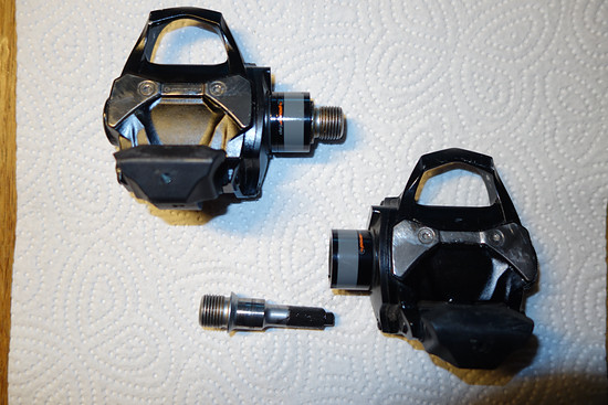

habe das selbe Problem gehabt. Bei mir hatte des rechte Pedal extrem viel Spiel entwickelt. Zur Zeit ist es noch im Service. Hoffe, dass ich es bald in repariertem Zustand zurück bekomme. Ist mittlerweile 5,5 Wochen unterwegs.
Hatte das Pedal spürbar Spiel? D. h. saß der PEdalkörper auf der Achse nicht mehr "fest" oder war das Spiel "innen"?
Und wo hast Du die Pedale zum Service geschickt? Sport-Import.de?
Wie ging das denn weiter? Mein rechtes Pedal hat so viel Spiel auf der Achse entwickelt, mehr geht nicht mehr .. :eek: Gerade Gewährleistungsanfrage beim Händler gestellt, stammt vom März 2016.
Spiel haben beide Seiten, aber das hatte ich bei den Keos auch... beobachten werde ich es dennoch.
So, heute kamen Ersatzpedalen für die vier Posts weiter oben abgebildeten. 8 Wochen ohne ... Mal sehen, wie die halten. Sind aus aktueller Produktion. Habe in einem US-Forum gelesen, dass Powertap letzten Oktober was bei den Lagern geändert hat, also hoffen wir mal.
