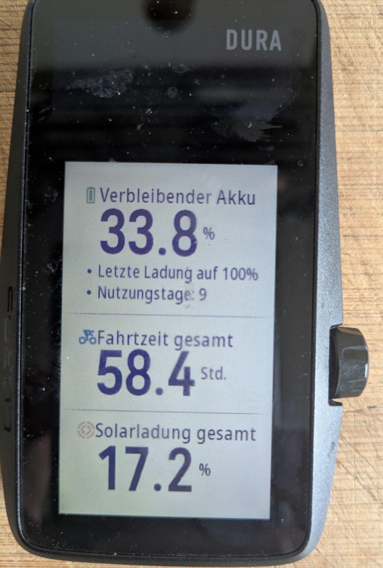

Zur Akkulaufzeit: Ich bin vor 2 Wochen das Freiburger Ventoux-Brevet (600 km) damit gefahren, und im Anschluss noch ein paar Touren in der Gegend dort. Ich hab den nicht annähernd leer gemacht.
Find ich sensationell, auch wenn die Kartendarstellung jetzt nicht sooo toll ist.
