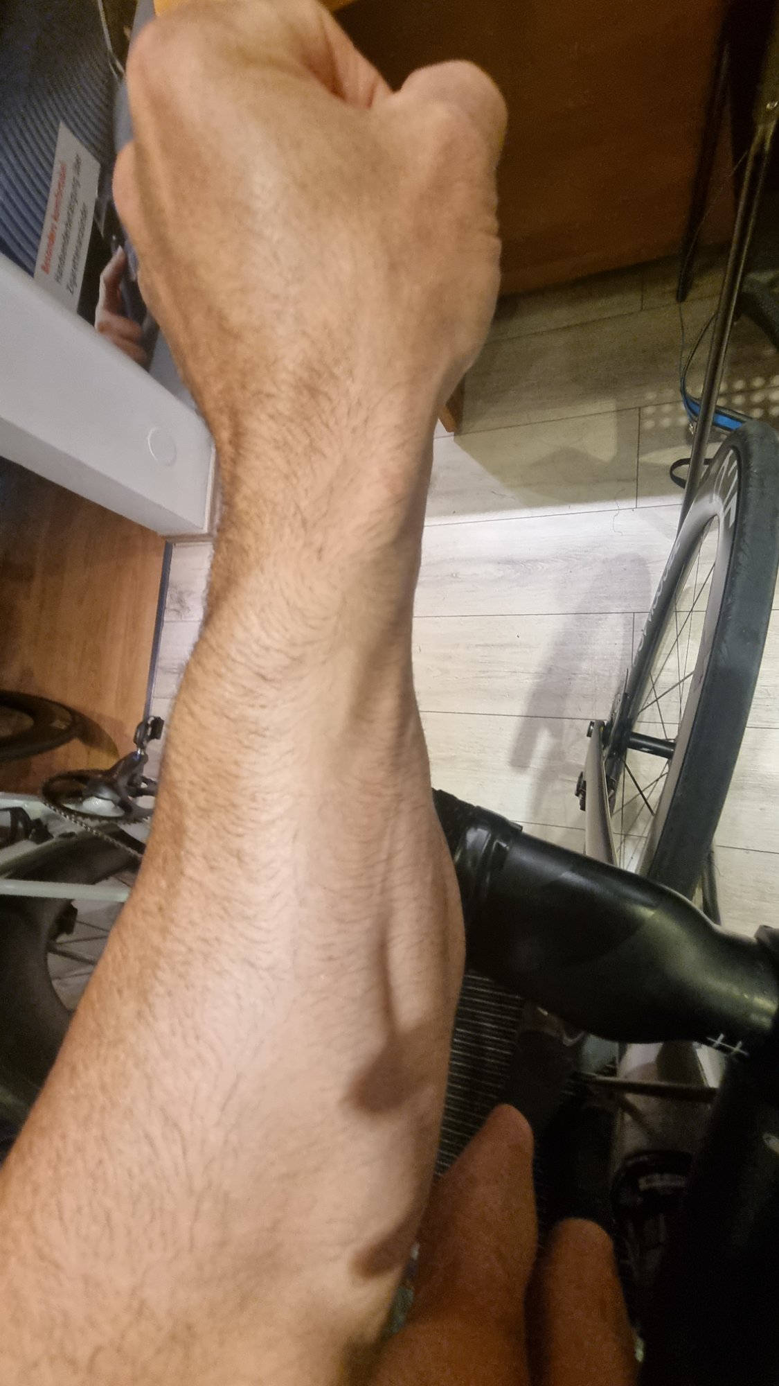

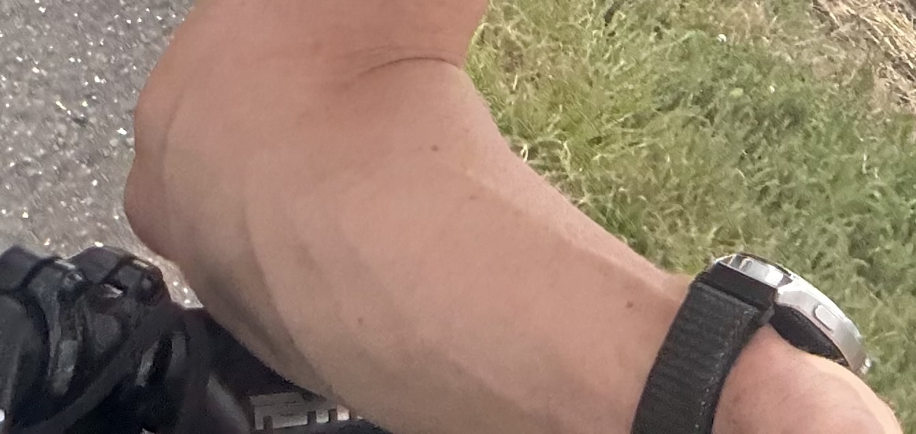

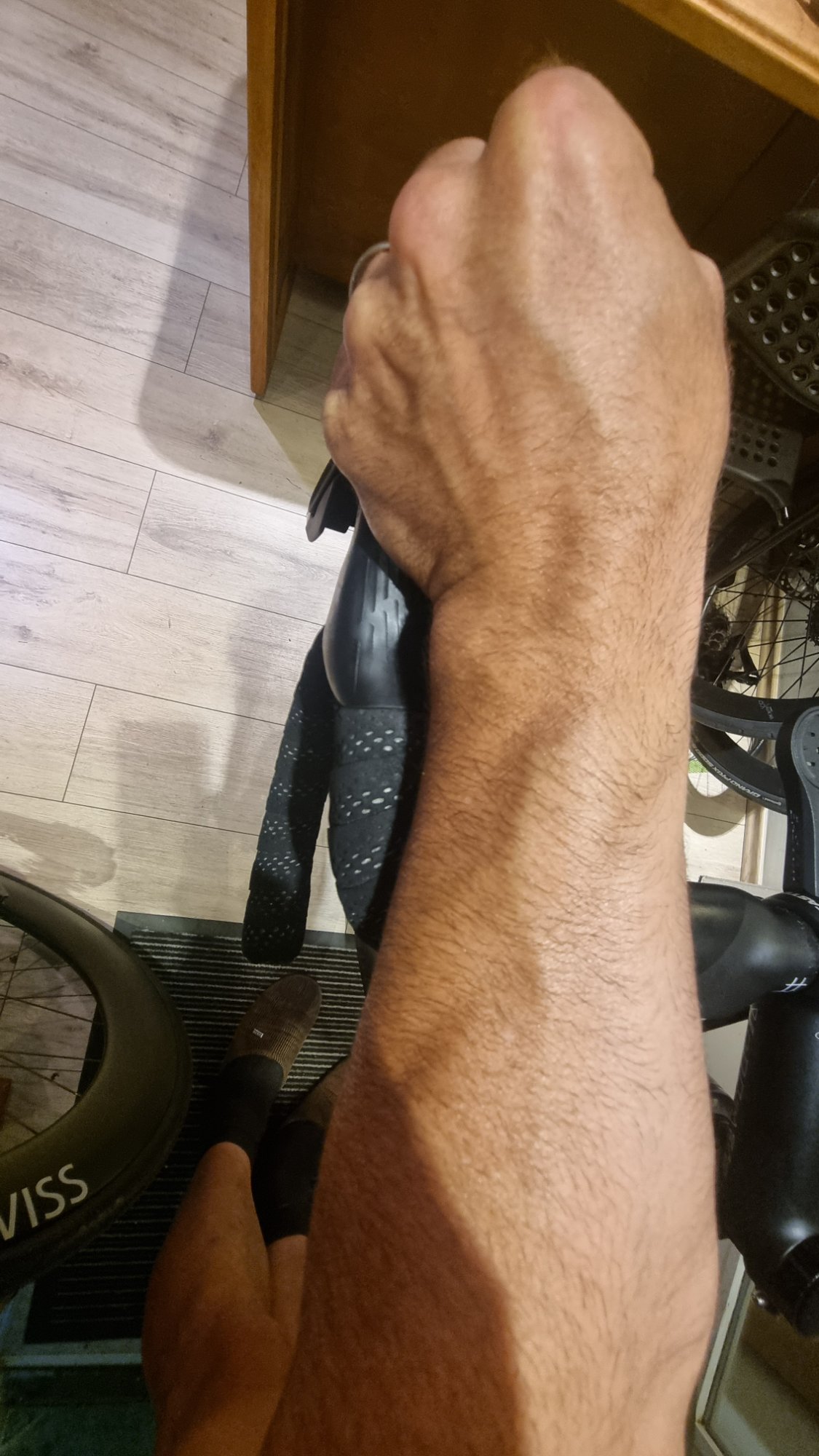

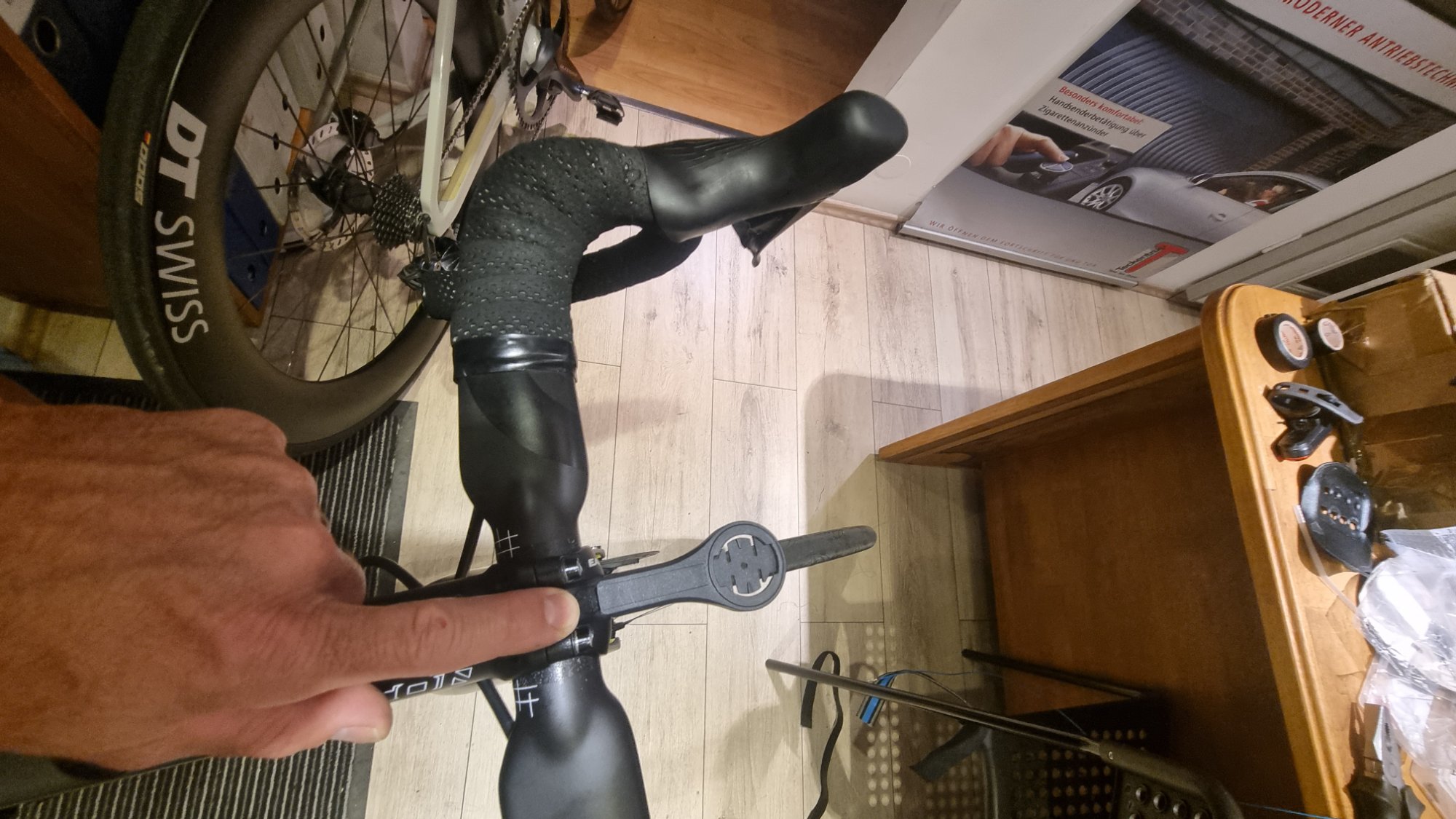

Nein. Ich meine den festen Griff an den Hoods. Das ist meine Basis. Silikonauflagen sind nun nix Neues. Gibt es ja überall zu kaufen. Manche arbeiten individuell auch mit doppelten Lenkerband an manchen Stellen. Ob ich nun die Ergonomie selber herstelle ist demnach nicht verboten, solange die Maße vom Lenker stimmen. Unterarmauflage bei Reach 105 mm ist wohl schwer beweisbar. Und trotzdem ist es für mich ein großer Unterschied. Hab jetzt viele Formen getestet. Hier mal Bilder
