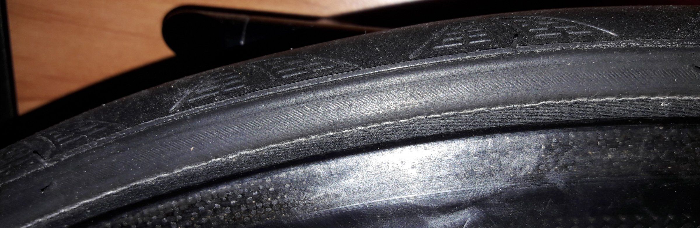

Alles klar, vielen Dank schon mal dafür ! Ich habe die reifen jetzt mal trocken aufgezogen, sieht das so in Ordnung aus ? Und Ordnungsgemäß augepumt.
Einfach schön gerade ausrichten. Und darauf gucken, dass das Ventil gerade steht. Und beim kleben ein paar Zentimeter frei lassen damit Du den Reifen später auch wieder runter bekommst.
