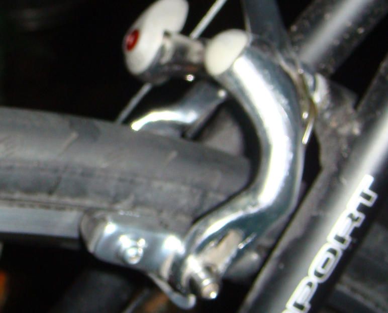

Ich habe an meinem Rennrad (2Danger) gerade erworbene FRM Caliper Bremsen verbaut. Irgendwie komm ich mit den Bremsgummies nicht tief genug auf die Bremsflanke - meine ich. Der Bremsschuh steht recht weit "oben"...nicht mittig auf der Flanke
Gibt es da verschiedene Größen oder bin ich einfach zu blöde:(

es gibt bremsen mit kurzen und langen Schenkeln.
Üblicher sind aber die kurzen. Wieviel weicht das denn ab? Bild?
Sind die Bremsgummis/schuhe ganz unten oder ist da noch Spiel?

Sorry für das schlechte Bild, ist schon f***ing dunkel draussen ;)
Ja, der Bremsschuh ist ganz unten

Auf der Innenseite müßte das "Schenkelmaß" stehen.
Z.B. 45-55.
Darauf mußt du achten wenn du passende kaufen willst.
Gemessen wird von Mitte der Befestigungsschraube bis zur Mitte der Felgenflanke.
Dieses Maß also sollte dann auch der Bremskörper haben.

Tja, bei meinen "NoName" Bremsen steht da gar nix. Bei den FRM steht 38-51.
Dann war das wohl ein Satz mit X. Alles retour bauen. Oder?

Wenn etwas breitere Reifen oder gar Schutzbleche reinpassen sollen, muß das Schenkelmaß größer sein.
Es gibt auch namhafte Hersteller die solche Rahmen bauen.
Zur Angabe der Schenkellänge in Shops:
Suche dir die Herstellerseite raus, da müßtest du die passende Info bekommen.
