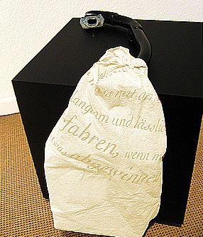

Hallo, hier auf Nachfrage mal eine Bauanleitung für das Atemtrainingsgerät.

Bauanleitung ist recht kurz. Man besorgt sich eine Einkaufs-Stofftasche aus dem Supermarkt und kocht sie ohne Waschmittel oder Weichspüler in der Waschmaschine aus.
Dann braucht man noch einen guten Profischnorchel aus demTauchladen oder dem Internet, ich habe einen HelioX von Technisub für etwa 25 Euro. Profischnorchel, weil das Mundstück nicht aus Billig-Silikon sein darf - da hätte man immer diesen scheußlichen Geschmack im Mund.

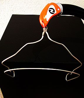

Außerdem braucht man einen dieser Einmal-Drahtkleiderbügel, die man immer beim Klamottenkaufen bekommt. Auf diesem wird hinterher die Stofftasche gespannt, damit die freie Atmung möglich ist.
Wie alles nun zusammengestöpselt wird, kann man ganz gut auf den Fotos sehen. Zum Binden der Stofftasche auf den Schnorchel kann man irgendwas nehmen, ich hatte gerade so einen Kabelbinder-Draht zur Hand. Mit nem ähnlichen Draht habe ich auch den abgeknipsten Bügel an das kleine Bohrloch am Schnorchelende gebunden.
