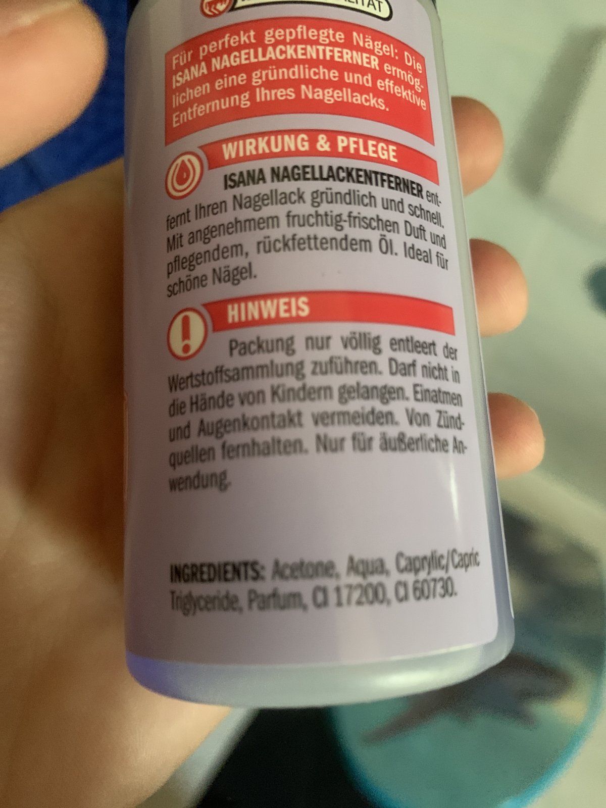

Ich hab an meinem carbonrahmen was mit Nagellack ausgesbessert und möchte es wieder abmachen weil es nicht gut ausschaut geht dafür Nagellackentferner?

Also nagellackentferner mit aceton habe ich benutzt

Na mußt doch du wissen ob der Nagellack abgegangen ist ist oder nicht. Ich verwende da lieber aus der Apotheke Isopropanol der greift Lacke auf jeden Fall nicht an. Bei Aceton kann das schon mal vorkommen.

In welcher Form greift er den Lack an
Also abgegangen ist der Nagellack
Na wenn es gegangen ist versteh ich das ganze gefrage im nachhinein nicht. Wenn das Aceton den Lack angegriffen hätte wäre es jetzt ehe schon zu spät.
Nehm mal Aceton aus der Industrie und schau was dabei rauskommt. In Nagellackentferner ist das viel mehr verdünnt.

Ja ist ab gegangen und wie würde ich merken dass der Lack zerstört ist
Der würde sich ablösen an der Stelle. Färbt auf das Tuch ab oder wird matt. Manche Lacke werden weich wie Gummi.
Ich verwende immer weiße Papiertücher oder alte T-Shirts. Da sieht man gleich ob vom Lack etwas abgeht. Danach gleich mit Wasser spülen. Der Rossmann-Entferner tut dem Rahmen nichts. Sonst würden sich auch Haut und Fingernägel auflösen.
