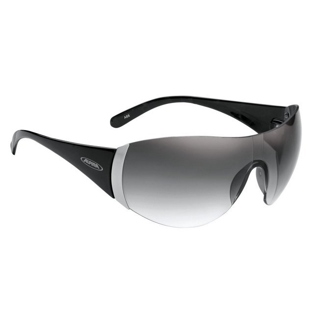

Bei mir lags an der Sonnenbrille! Mußte unterm Oberbalken durchschauen und habe dadurch den Kopf zu sehr in den Nacken gedrückt.
Ander Brille, Problem gelöst.Zumindest bei mir:idee:

Haha, bei mir auch. Hab mir eine komplett randlose geholt. Jetzt fährt es sich entspannter :daumen:

Bei mir ist es auch keine ausgewiesene Radsportbrille. Aber sie behebt genau die Mängel meiner alten Brillen. Bessere Sicht und besserer Windschutz. Außerdem ist sie nur oben getönt und unten klar. Die Sonne blendet ja auch nur von oben. Also eigentlich genial. Nur vom Aussehen hatte ich zunächst meine Hemmungen :D

Danke für die Antworten! Ihr habt natürlich Recht: grau ist alle Theorie... und wenn man so eine schicke Sonnenbrille hat, sogar noch mehr als das :cool:
