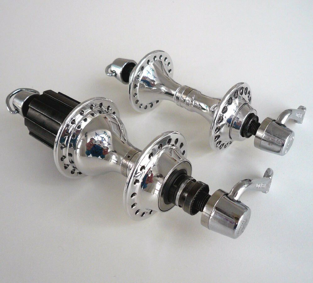

Hallo Leute,
kann mir jemand sagen, aus welchem Jahr die Naben sind?
Wie zerlegt man diese?
Vielen Dank im Vorraus.
Zerlegen geht wie bei jeder Konusnabe, vorn brauchst du allerdings einen speziellen Abzieher für die beiden Kappen - findet sich gelegentlich noch bei eBay.
Die VR-Nabe stammt noch aus den 80er aus der C-Record Gruppe und war bis 1996 im Programm.
Die HR-Nabe basiert auf den MTB-Naben: Dort hat CsmpC zuerst die Kassettennaben eingeführt, auf der Straße wurden die Schraubkranznaben erst 1992 abgelöst, zusammen mit den Ergopowern kamen die Kassettennaben.
8-fsch gab es sie bis. 1996, ab 1997 dann mit dem 9-fach Rotor.

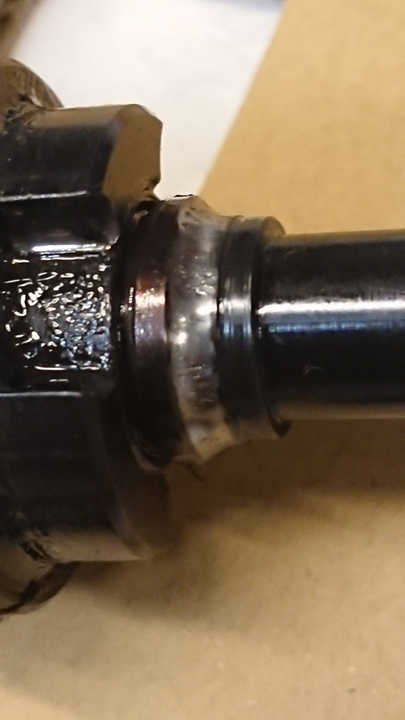

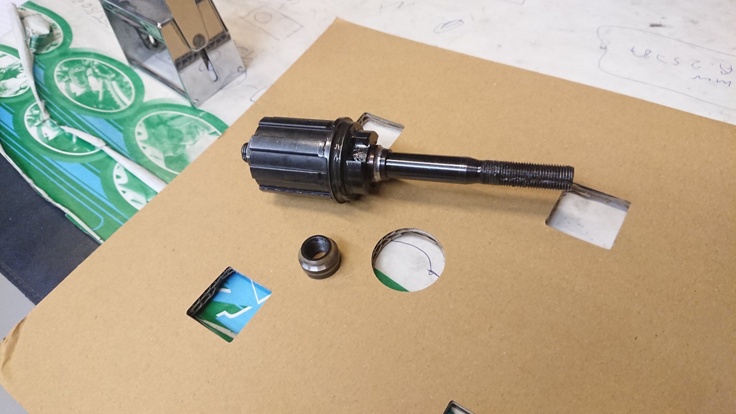

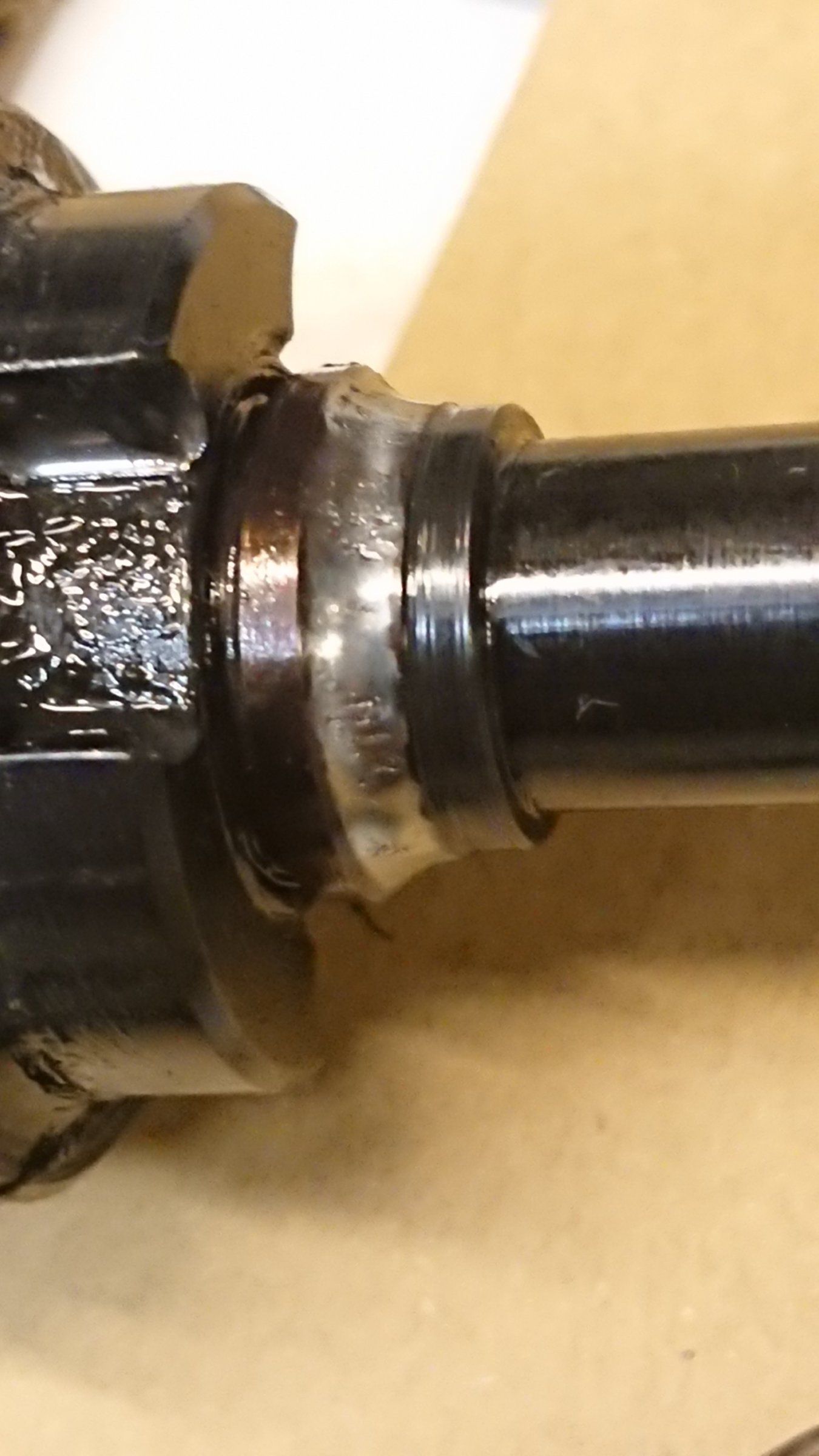

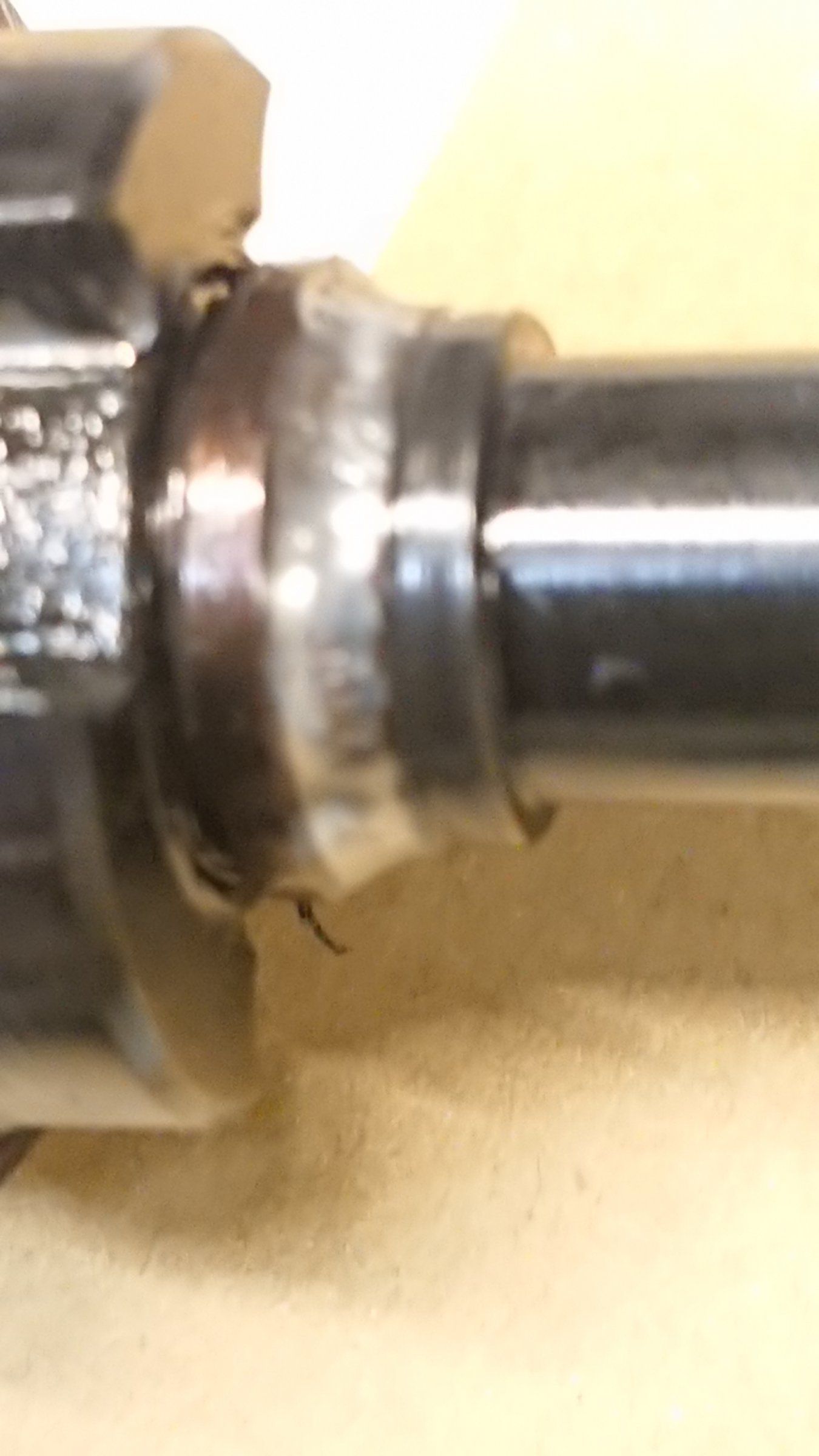

So, ich habe vom Laden die Nabe auseinander nehmen lassen.
Die haben schon Ahnung, die Jungs. Dass es so ein Bastelladen ist, ist eher positiv zu bewerten, als negativ.
Wie dem auch sei.
Hier ein paar Fotos
Sowas läuft nicht butterweich, wenn nicht ein riesengroßes Lagerspiel dabei hilft. Das aber merkt man, wenn man halbwegs weiß, wie ein Nabenlager laufen soll und wie sich dabei eine Achse anfühlt.
Außerdem: Die Nabenkörper schauen supergut aus. Wenn der Konus und vielleicht auch die Lagerschale kaputt sind, dann muß man sie halt tauschen. Und wenn's offiziell keine Ersatzteile mehr gibt, heißt das noch lange nicht, daß man keine mehr bekommen kann. Ich würde Naben mit einem solch wunderschönen Nabenkörper nie wegschmeißen und auch nicht mit einer Drehmaschine oder ähnlichen Nabenmordwerkzeugen malträtieren. Das wäre Sünde! Erneuert werden muß die Nabe, und so schwer ist das auch wieder nicht.
Viele Grüße
Franz
Wie dem auch sei.
Hier ein paar Fotos Anhang anzeigen 646931 Anhang anzeigen 646932 Anhang anzeigen 646934 Anhang anzeigen 646938
Es ist für mich unerklärlich, wie eine quasi neue Nabe so einen defekten Konus haben soll, zumal der Konus auf der anderen Seite neuwertig ist.
Und wenn die Nabe vorher butterweich lief (was sie mit dem verhunzten Konus nicht ansatzweise kann*1), dann liegt der Verdacht nah, dass man deine Nabe als Ersatzteilspender für anderen Laufrad/Nabe missbraucht hat.
Hat den der jetzige Freilaufkörper mehr Macken von den Ritzeln als der, der noch uneingespeichten Nabe?
Sehr sehr kurios die Geschichte !!!
Bei so etwas wird mir übel, da wendet man sich vertrauensvoll an einen Laden …
*1
Egal wie locker eingestellt, ist das immer eine Rumpelkiste (ohne Übertreibung). Mir ist selten ein so vermackter Konus untergekommen und wenn nur von Billignaben, die viiiiel zu stramm eingestellt waren.
Da stimmt was nicht !!!
