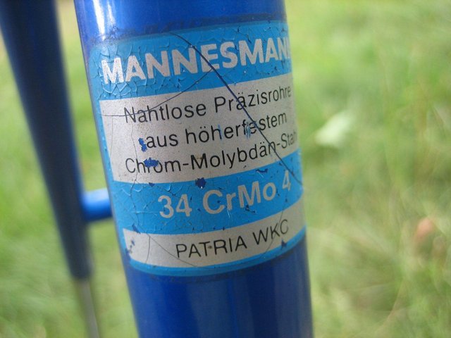

Das Mannesmann Geröhr ist meiner Meinung nach über jeden Zweifel erhaben. Es ist zwar nicht endverstärkt, wie du schon angemerkt hast, besitzt aber hohe Zugfestigkeit. Im (Fahrrad-) Rahmenbau werden oft 0,5mm Wandstärke verwendet, womit man Rahmengewichte knapp unter 2 kg erreichen kann. Ich habe einen Wanderer Randonneur aus dem 25CrMo4 (Eduscho-) Rohr mit einer Wandstärke von 0,8mm. Ich liebe dieses Rad ob seines Komforts und seiner Geometrie.
Hercules hat um 1990 massenweise Mannesmann-Rohre verwendet. Die Spitzenmodelle Salerno und XR1 waren aus 34CrMo4, die guten (Ventimiglia & Co) aus 24CrMo4.
Dass diese Räder aus unkonfiizierten Rohren hergestellt wurden, ist recht seltsam, immerhin hat Hercules damals die RSG Nürnberg ausgestattet, die regelmäßig die Deutschen Meisterschaften abgeräumt hatten.

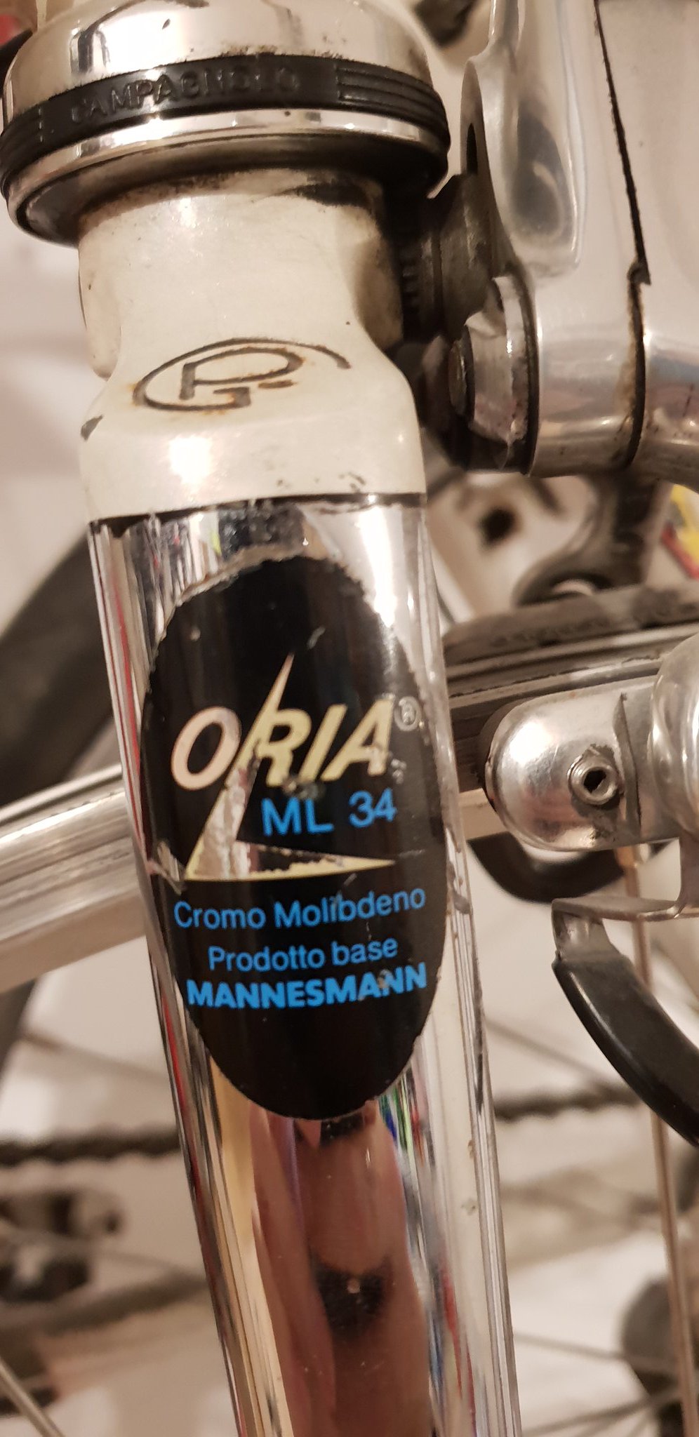

Was hingegen für unkonifizierte Rohre spricht: Oria hat etwa zur gleichen Zeit Mannesmann-Rohre an Fahrradhersteller geliefert, vor allem in Italien. Dafür haben sie Mannesmann-Rohre veredelt (was eigentlich vor allem "konifizieren" bedeuten müsste, was sonst kann man mit Rohren für Rahmen noch machen?).
Genau weiß ich es natürlich nicht. auf den Mannesmann-Rahmenklebern steht jedenfalls kein Hinweis auf Konifizierung (wo doch sonst alle verkaufsfördernden Wundereigenschaften draufgedruckt werden), bei Oria aber auch nicht.
