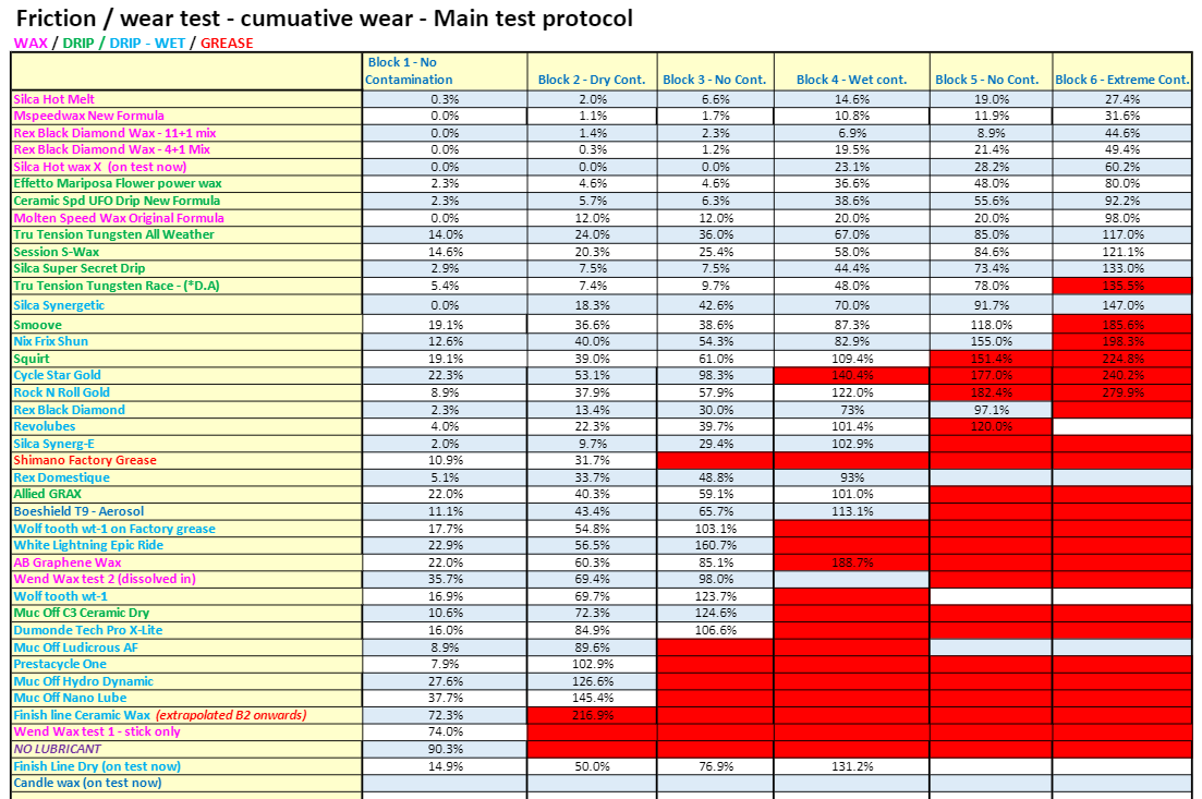

Ist das nicht das Zeug bei dem der Test vorzeitig abgebrochen wurde, weil es so schlecht schmiert, dass die Verschleißgrenze vor Testende erreicht wurde?
Ich habe keine guten Erfahrungen damit gemacht. Im Prinzip muss man nach jeder Fahrt nachschmieren. Ein kleiner Schauer über der Antrieb läuft trocken.

Zero friction cycling testet Kettenschmiermittel und alles von MucOff hat da bisher miserabel abgeschnitten. Ich meine das C3 war da auch dabei.
Interessant, die Test gerade angesehen. Sieht ja ganz nett aus mit den ganzen Zahlen, inwiefern das aber in der Realität eine Rolle spielt, stellt Sich die Frage..
Die haben einfach die Ketten unter Dauerlast laufen lassen. Ich sehe keinen Grund warum das Ergebnis im normalen Betrieb anders ausfallen sollte.

Sondern wie sich hier die zu lesenden 0% auf eine reale Fahrt ausrechnen lassen, ich glaube kaum das man bei einer 200km fahrt mit einem anderen Schmiermittel messbar schneller und weniger ermüdet wäre ;)
Das ist wohl so. Den deutlich schnelleren Verschleiß wirst du aber merken.
