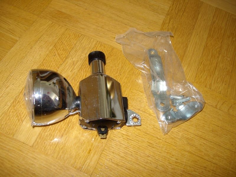

Hättest du n Bildchen dazu?
Einen einzelnen Dynamo hab ich nicht.

Zum Thema Licht: Da kann ich nur einem meiner Vorposter zustimmen, nimm was modernes kombiniert mit nem Nabendynamo. Ich habe noch die originale Soubitezlampe vorne dran und die ist NUR zum gesehen werden. Im dunkeln die Strecke sehen - no way. Da habe ich bisher immer ne gute LED-Batterieleuchte verwendet. (Wenn ich wieder Geld über hab, kommt NaDy und ne LED Lampe mit min. 60 Lux dran...)

Schutzbleche sind es die Dia Compe ENE F1 geworden, die liegen auch schon hier rum genauso wie die oben zu sehende Soubitez Lampe. 2 Conti GP 4000 S II mit neuen Schläuchen liegen auch bereit.
