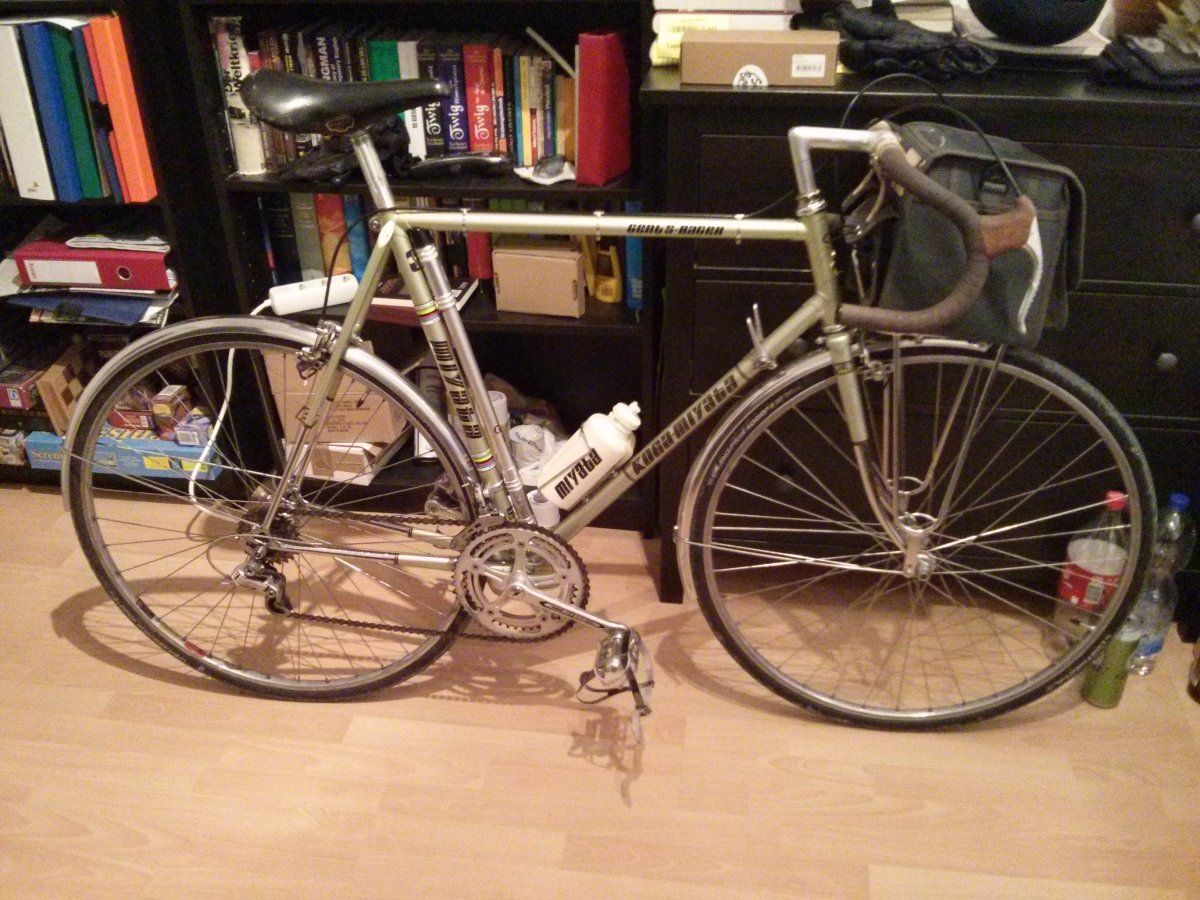

Manchmal läuft einem doch das Traumrad in der richtigne Größe über den Weg, da konnt ich nicht nein sagen
IMG_20160419_150225.jpg IMG_20160419_155427.jpg IMG_20160419_155415.jpg IMG_20160419_155358.jpg
Sorry für die schlechten Fotos, aber das Handy is dann doch schon etwas älter ;)
Koga Miyata Gents Racer wie im Katalog 1978, soweit ich das seh komplett original!
Das verdammt natürlich das Motobecane dazu weiter sein Stadtraddasein zu fristen...
