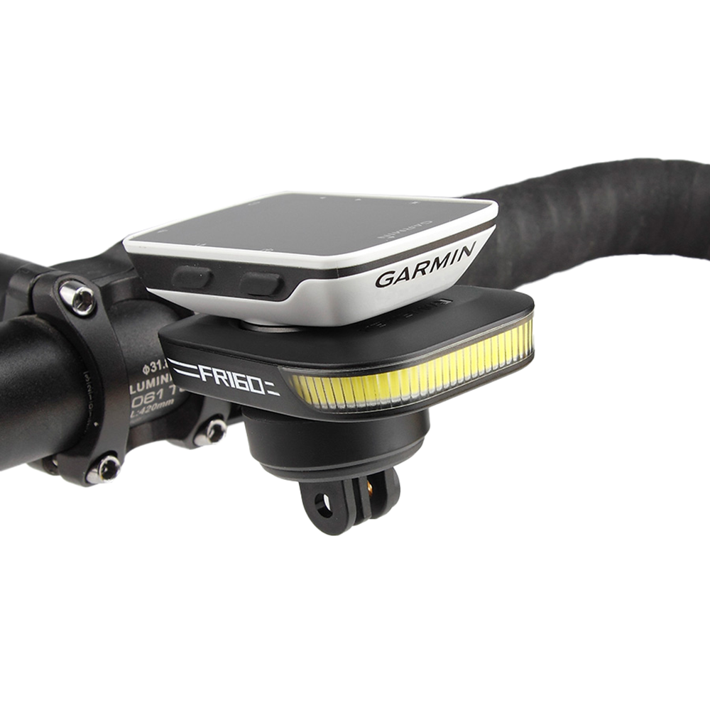

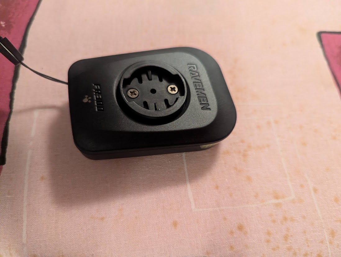

für den MOST Talon Pinarello Lenker gibt es Halterungen beim Händler, die das Garmin Edge mit dem Drehverschluss aufnehmen. Leider ist der Verschluss nur oben, nicht unten. Da ich eine Raveman Lampe habe, hätte ich diese gerne parallel zum Radcomputer unten montiert. Bei der Garminhalterung für Rundlenker geht das (siehe Bild). Die Haltering geht aber nicht für den Talon Lenker.
Habt ihr einen Tipp, eine Idee für eine Halterung?

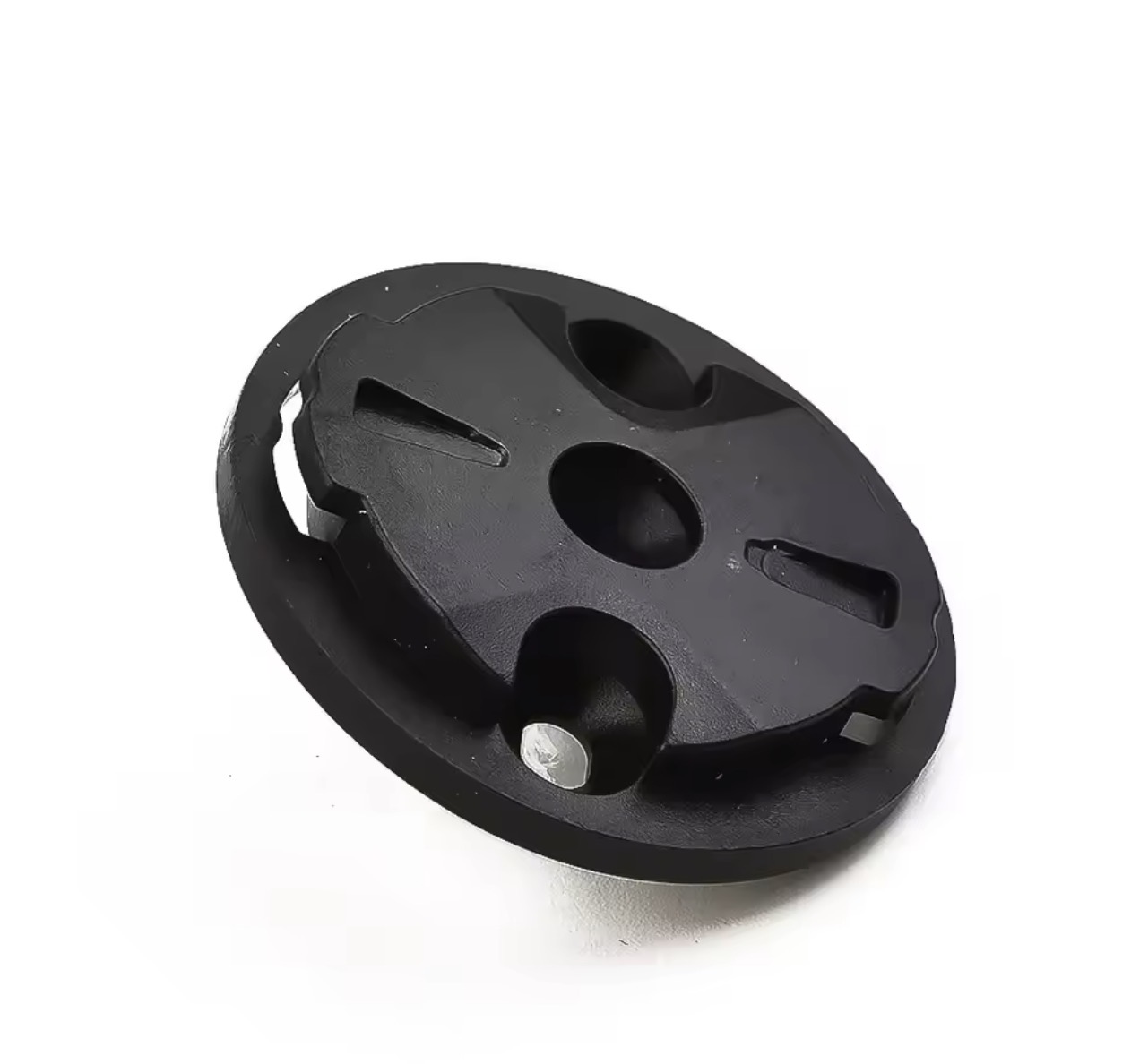

Du brauchst so ein Teil unter dem Garmin:
Musst nur schauen, ob und wie die Schrauben an den Vorbau passen. Kenne den Vorbau nicht. Ist aber alles machbar.

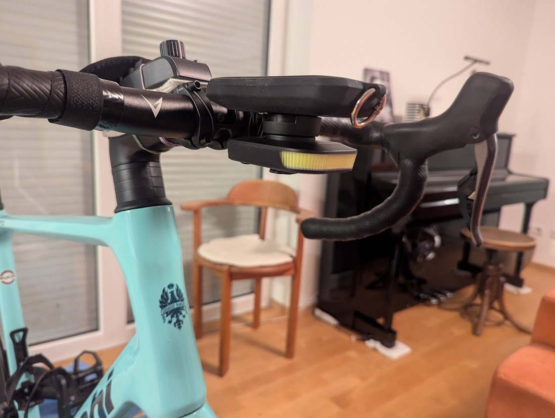

Das weiß ich, dass es das gibt, aber das schaut nicht schön aus, da die Lampe dann mehr Abstand hat. Die Lösung, die ich am Bianchi habe, siehe Foto, schaut eleganter aus und ist schön kompakt.

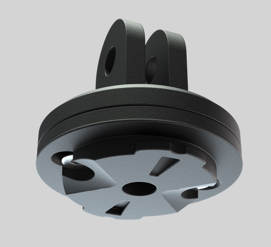

Schau das Du einen Garmin Drehverschluss mit Gewinden bekommst. Dann kannst das Garmin Gegenstück von unten durch den Vorbau in die Gewinde des oberen Drehverschluss schrauben.
FramesandGear Male Plate Fitting Kit
Das mit dem passenden Framesandgear Talon Ultralight Computermount.
Je nach Bastelbegabung kann man u.U auch den vorhandenen Most Mount modifizieren.
