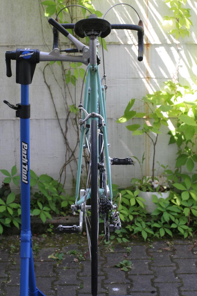

Da ich fast nur an Stahlrädern schraube, bin ich mit einem Park Tool mit der "alten" Halteklaue glücklich. Dicke Rohre gehen damit gar nicht, dafür gibt es nichts besseres und kompromissloseres für klassisches Geröhr.
Das moderne MTB wird einfach an der Sattelstütze geklemmt, was ohnehin besser ist.
bianchi1-jpg.239926

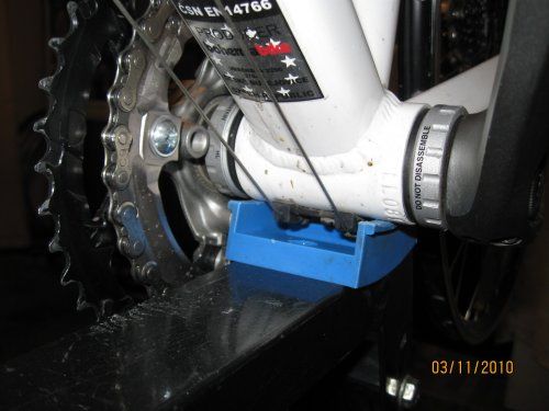

wie ist das denn bei der Tretlageraufnahme mit Zugführungen unterhalb des lagers? Bei Tacx z.B. liegt das Lager ja einfach auf, da dürfte das ein Problem sein, bei Parktool liegt nicht das Lager, sondern die Welle auf, sehe ich das richtig?
genau das ist ein Problem - wenn ich das Ding nicht bewegen kann, werde ich komplett in den Keller verbannt....
Deswegen bringe ich immer nur die fertigen Projekte nach oben - ich habe aber auch keinen Bock auf "Wohnzimmerwerkstatt". Würde ich nichtmal in einer Junggesellenbude machen.
Meiner Erfahrung nach taugt kein einziger Klemmfaust-Ständer zum ernsthaften Arbeiten, wenn z.B. auch mal ein festsitzendes Tretlager gelöst werden soll. Besser, der Rahmen wird an mindestens zwei Stellen wirklich sicher eingespannt, oder zumindest werden Tretlagergehäuse und Unterrohr ordentlich fixiert.
Mein Liebling unter den käuflichen Lösungen ist der billige Rose mit "Unterrohr-Schraubklaue" und durchgehender Auflage für Unterrohr und Tretlagergehäuse.
Das Lager liegt auf zwei dünnen Stegen auf:
Zusammengeklappt sieht er so aus:
Aber wie schon gesagt, bei heftigen Bewegungen in Fahrtrichtung (vorwärts und/oder rückwärts) rutscht er schnell mal. Die zwei Standbeine neigen dann dazu sich in "klappt sich fast zusammen" zu bewegen.
Bin mit dem nicht klappbaren Xtreme 1300 einigermaßen zufrieden. Nix für die Profi-Werkstatt, aber gut, um die vier Räder die Familie zu versorgen. Von fetten Birdy- und Reisepanzerrohren bis altem Stahl passt alles rein. Festgerostete Tretlager u.ä. dürften schwierig werden, aber alles andere geht.
