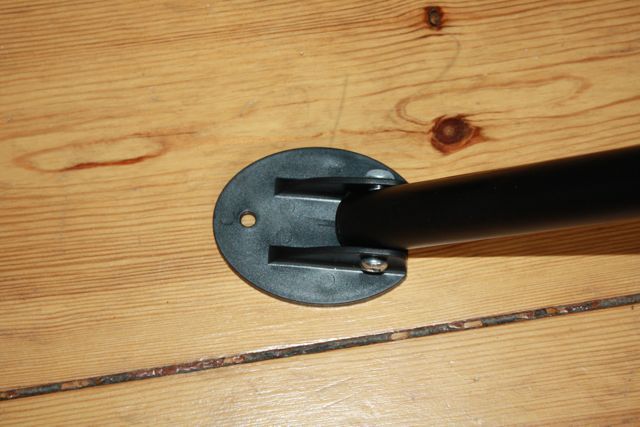

Die Füße bewegen sich beim Ruckeln ein wenig, aber durchaus im tolerierbaren Bereich. Die Füße selber haben Löcher sodass man den Ständer auch auf dem Boden fixieren kann. Aber ich glaube das verziehe mir mein Vermieter nicht.

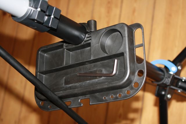

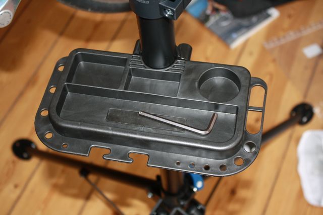

1) Werkzeugschale. Aus Plastik mit einem Magnetstreifen um Schrauben festzuhalten, Löcher an der Seite für Schraubenzieher. Montiert schein auch sie stabil zu sein. Sie wird mit zwei Schrauben an den Fuß geklemmt. Dabei fällt auch die erste Ungenauigkeit in der Verarbeitung auf: Das Gegenhalterstück ist nicht sauber gegossen, sodass die Schrauben nur unter recht hohem Druck in die vorgebohrten Löcher passen. Einmal montiert ist es aber kein Problem mehr.

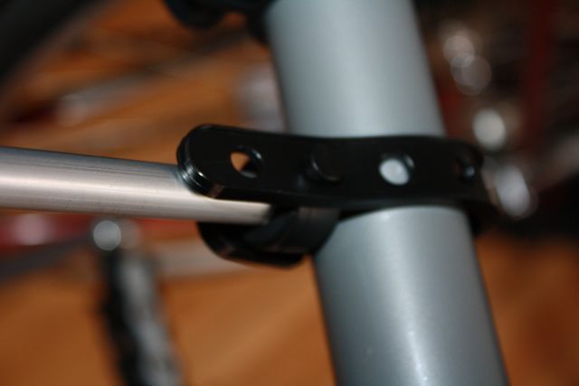

2) Halterund für den Lenker. Man mag es als praktisch ansehen, damit das Vorderrad nicht beim Arbeiten einschlägt. Die Idee ist auch ganz gut, das Material aber völlig unbrauchbar. Ein Teleskopstab wird mit Plastikriemen zwischen Ständer und Lenker fixiert. Diese Riemen lassen sich nur schwer am Stab anbringen, eines der Löcher ist mir schon beim ersten Versuch eingerissen. Noch funktioniert er, aber wohl nicht mehr lange, dann gehe ich zurück zu Faden.

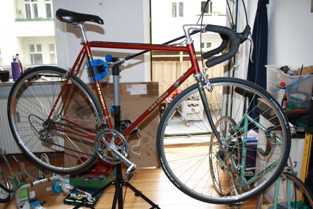

Und noch mal der gesamte Ständer mit Fahrrad (leider im Lieferumfang nicht enthalten)
Fazit: Bis jetzt bin ich mit dem Ständer zufrieden, er ist schlicht und stabil, und hält was man von einem Montageständer für den privaten Gebraucht erwartet. In der Selbsthilfewerkstatt des ADFC habe ich im Vergleich einen Ständer von ParkTool benutzt. Das ist schon ein bisschen her, kann jetzt also keinen direkten Vergleich anstellen, habe aber zumindest nicht direkt das Gefühl das der ParkTool Ständer wesentlich stabiler war. Aber wie gesagt, das ist jetzt nur ein Bachgefühl. Da sollte ich noch mal genauer vergleichen.
