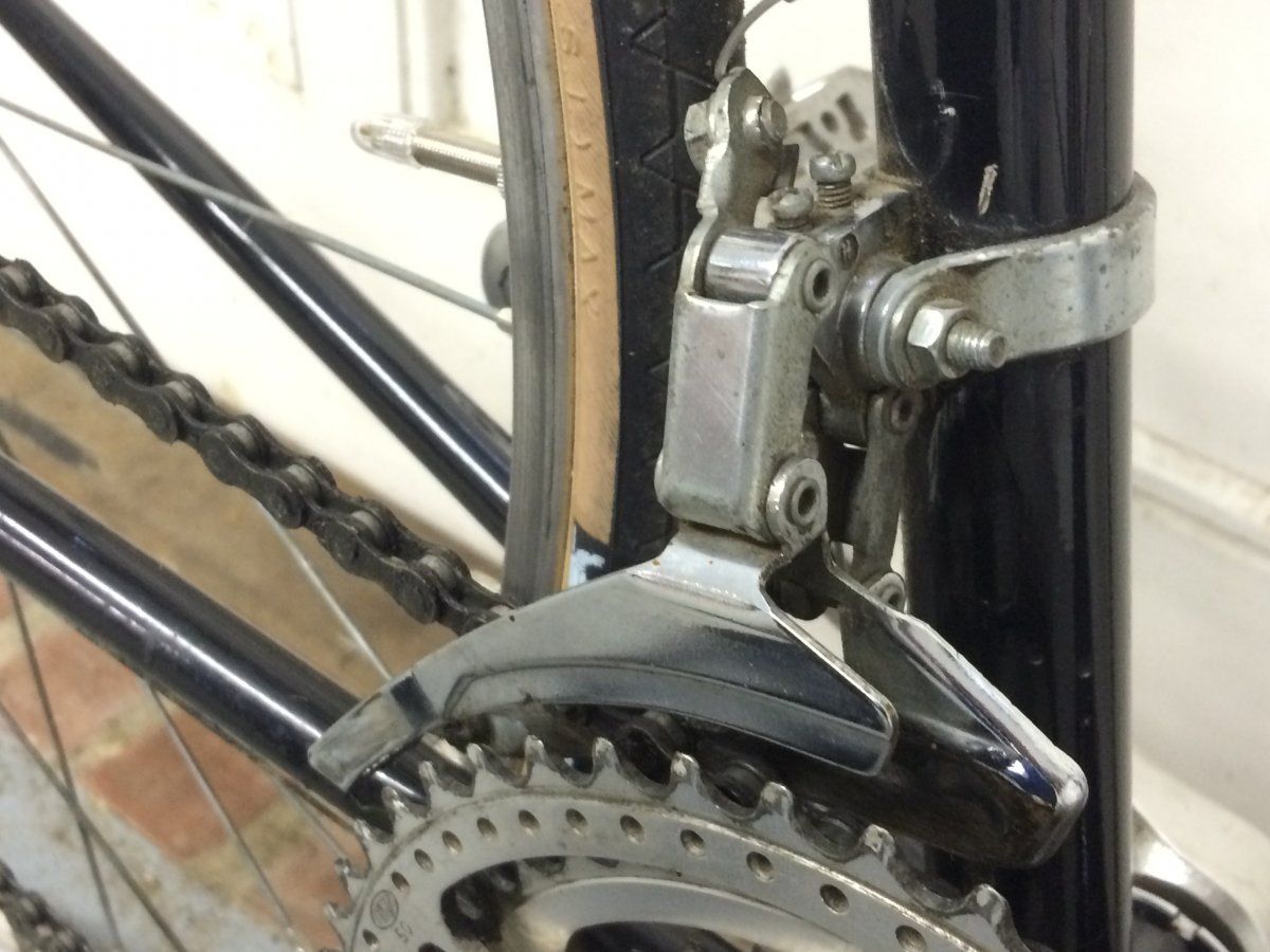

Eigentlich ist sie ganz gut in Schuß und soweit i.O. Inzwischen habe ich Spidel Pedale gekauft, die als nächstes drankommen. Ich hätte auch noch einen Vorderen Kettenumwerfer, der mit Simplex gekennzeichnet ist. Der hintere ist ein Simplex. Sollte ich den vorderen auch verbauen oder gehört der ummarkierte zur Originalausstattung? Aufgrund der Decals dürfte sie 1980 oder 81 entstanden sein. Das wirft eine Frage auf:

Der Umwerfer wird auch ein Simplex sein. Die verlieren ihre Aufkleber gerne mal. Kann man aber nachkaufen...

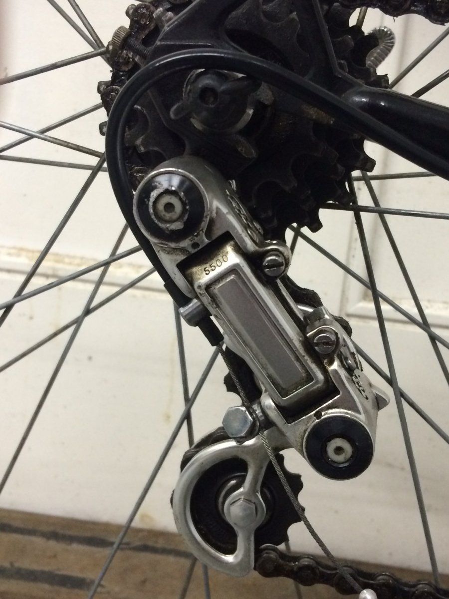

Das Rad ist schon was besseres, Baujahr ab frühestens 1979. Die Schaltung ist eine SLJ 5000, damit hat Thévenet 2x die TdF gewonnen.

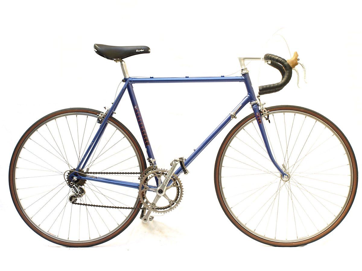

Die Gitaneusa habe ich nachgesehen. Nach dem 83er Katalog könnte es aufgrund der Schaltung ein Criterium oder Sprint sein. Das vordere Kettenblatt mit den drei Übersetzungen stammt aber vom Grand Tour. Danach kann es auch von 84 sein, denn da ist dann auch beim Grand Tour die Schaltung an dem unteren Längsrohr (wie heißt denn das nun?). Allerdings ist die abgebildete Farbe in 83 richtig und in 84 falsch. Also Farbkarten? An dem 83er Katalogbild ist auch gut zu sehen, welche Decals alle fehlen und weshalb ich auf die Idee komme es könnte teils nachlackiert sein.

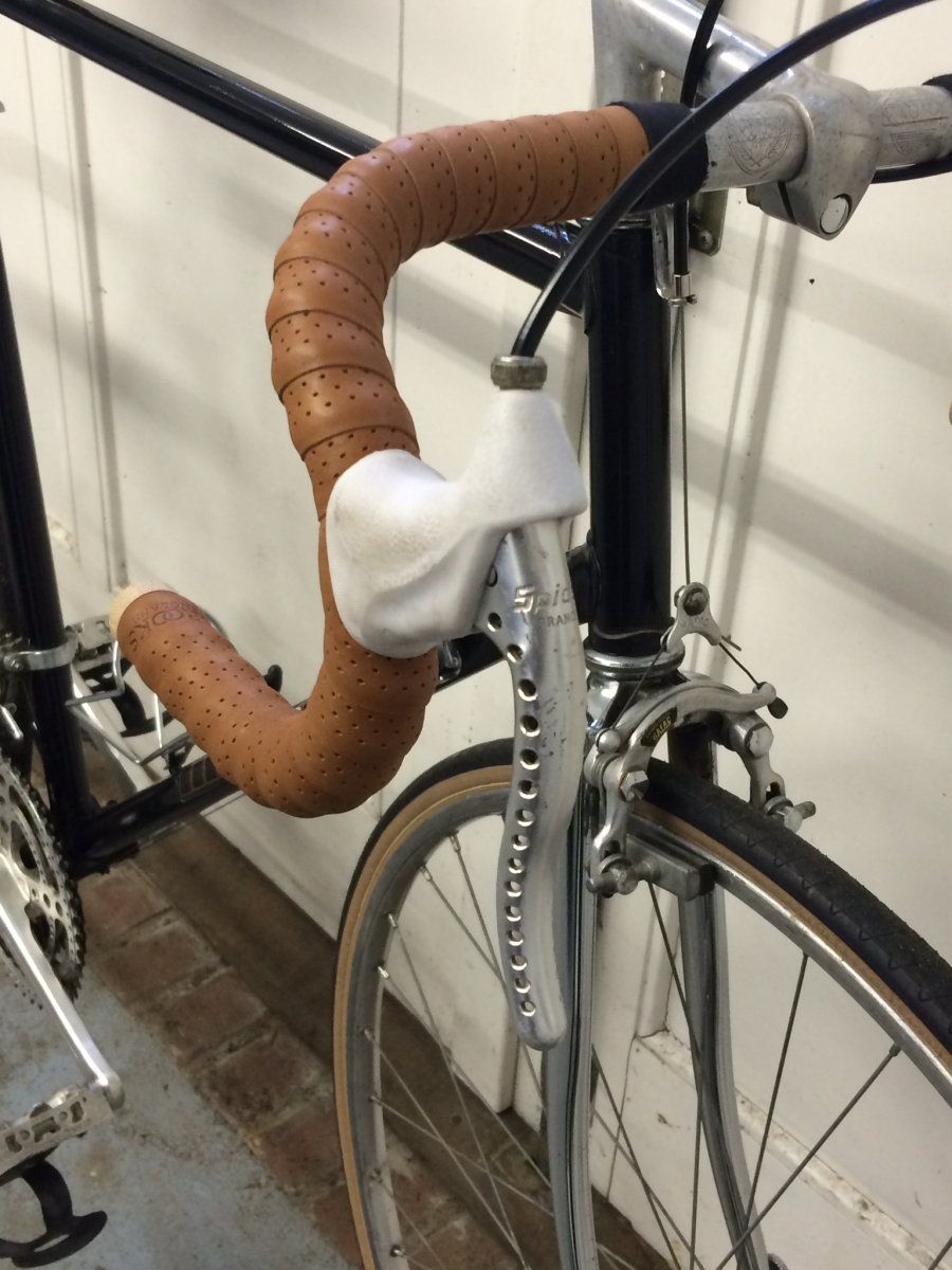

Übrigens würde mir ein Hinweis helfen, wo ich die Gummiüberzieher (wie heißt das?) für die Bremsgriffe herbekommen könnte!

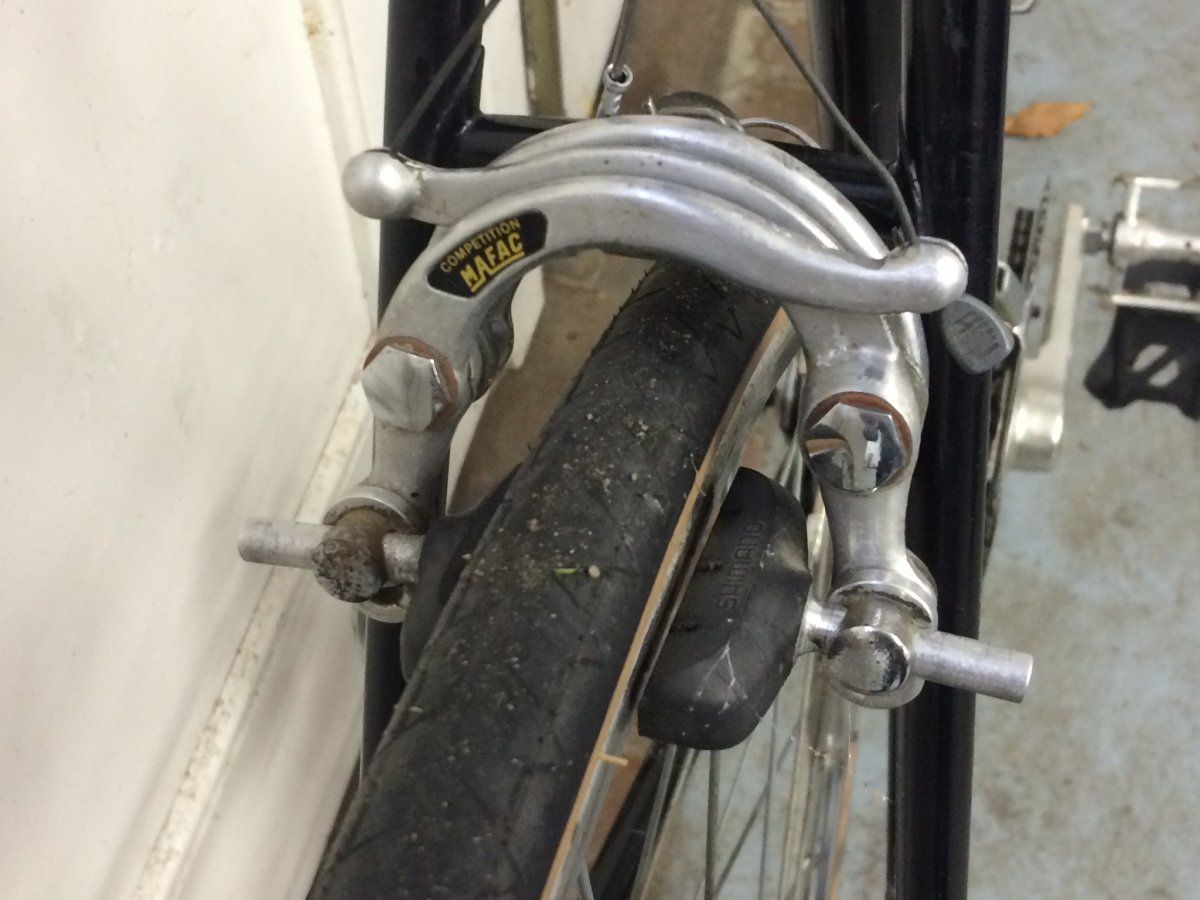

@Steff_N mit Huret dürftest Du recht haben. Auf dem Bild ist jedenfalls ein kleines "H" zu erkennen. Ist das ein Hinweis auf die Firma?
Das mit "H" / "L" stimmt wohl, das "L" ist hinten zu erkennen. Na ja es ist etwas schmutzig. Ich muß wohl etwas putzen.
Das wäre nur ein Indiz dafür, daß evtl. Jemand die Kleber entfernt hat, nicht unbedingt dafür, daß hier nachlackiert wurde. Da würde ich nach anderen indizien suchen.
Ach übrigens: Gerade bei den Franzosen gab es auch schonmal, daß Kleber vergessen wurden und man die Teile nahm, die gerade am Arbeitsplatz lagen. Also muß nicht jedes Rad, wie aus dem Katalog daherkommen.
Und dann gab es früher auch noch Radhändler, die andere Konfigurationen anboten. Darüber änderte sich der Preis und es wurden ggf. sogar mehr Räder verkauft.

H/ L = High/ Low ... das zeigt nur an, mit welcher der Schraube Du welchen Anschlag einstellst
Das sind Bremsgriffgrummis oder Hoods oder Hütlis
Thx und ich habe gerade Bremsgriffe (mit dann braunen Bremsgriffgummis) und einen Simplex Umwerfer geordert. Die Pedale sollten auch bald da sein. Dann wird sie fein gemacht!

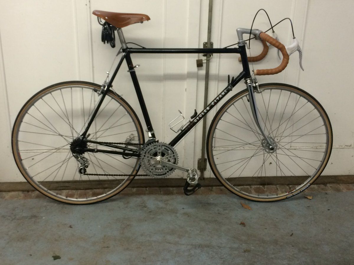

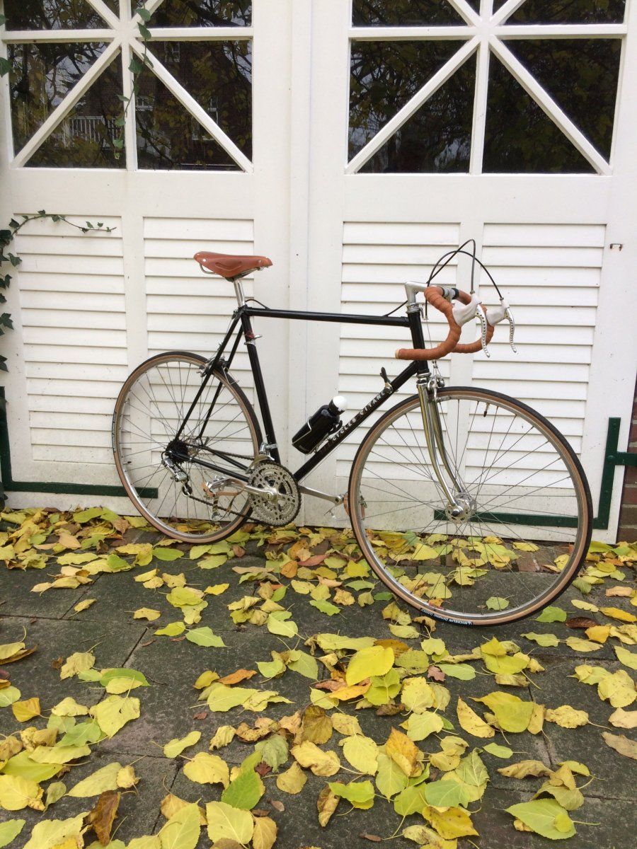

Ja, sie hat inzwischen Spidel Pedale bekommen, Christophe Haken und Riemen. Leider bin ich noch nicht dazu gekommen die bereitliegenden Mafac Bremsgriffe mit braunen Hütli zu montieren. Das sollte gehen, ohne dass ich das Lenkerband erneuern müßte, weil die Befestigung, die Gleiche ist. Ausgeführt habe ich die Dame natürlich auch schon.
Und dann hat sie plötzlich noch einen kleinen Bruder bekommen, der derzeit unterwegs zu mir ist. Davon mehr, wenn er da ist. Es fehlen noch Kleinigkeiten wie die passenden Unter- und Steuerrohrdecals. Hier ein erstes Bild:
Edith sagt, ich soll die Tippfehler beseitigen - und auch der Simplex Umwerfer ist da, ich weiß nur nicht, wie ich klären könnte, ob die Reichweite für die drei Kettenblätter reicht?
Also ich weiß ja nicht welchen genau du hast und auch nicht genau welchen Hebel, aber meiner (eher einer der günstigen) schafft die drei Kettenblätter, wenn auch sehr knapp. Beim größten ist der Retrofriction-Hebel dann fast auf 180°.
