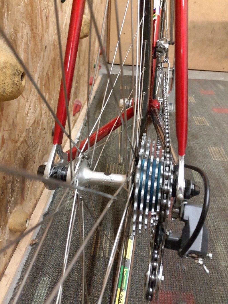

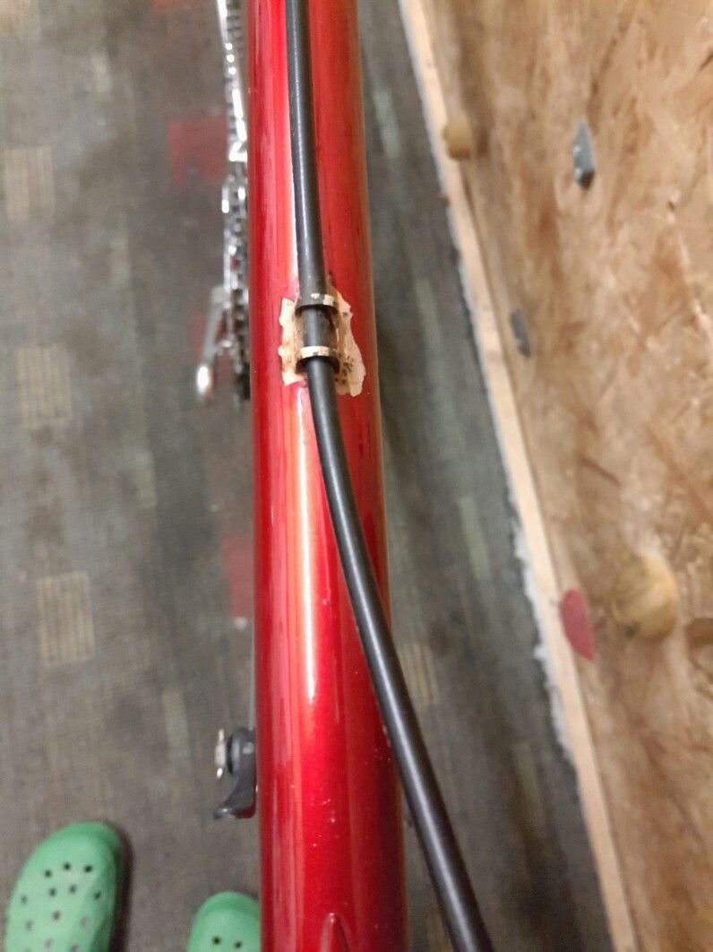

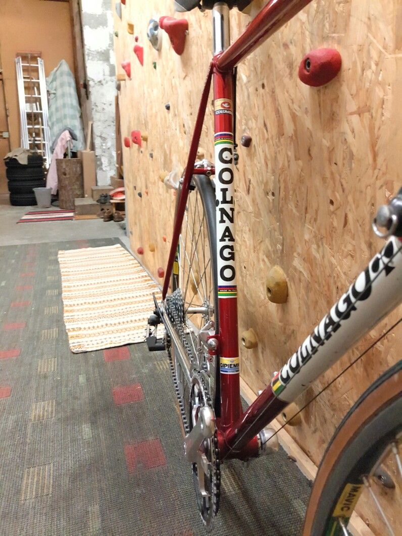

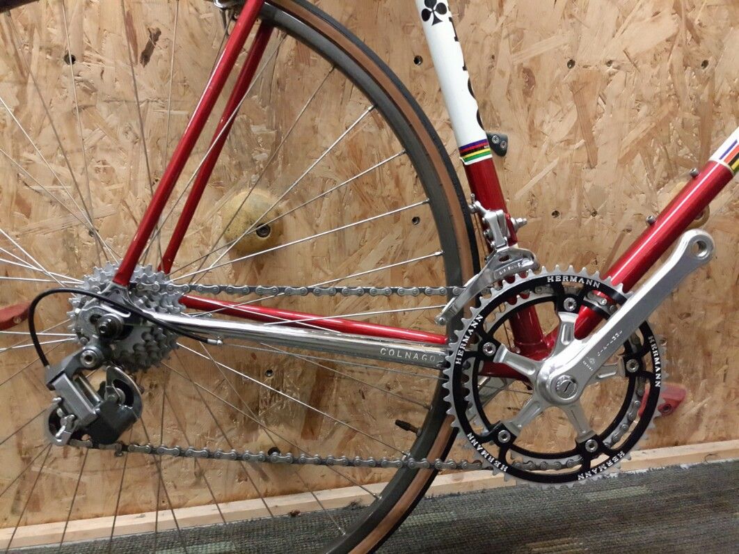

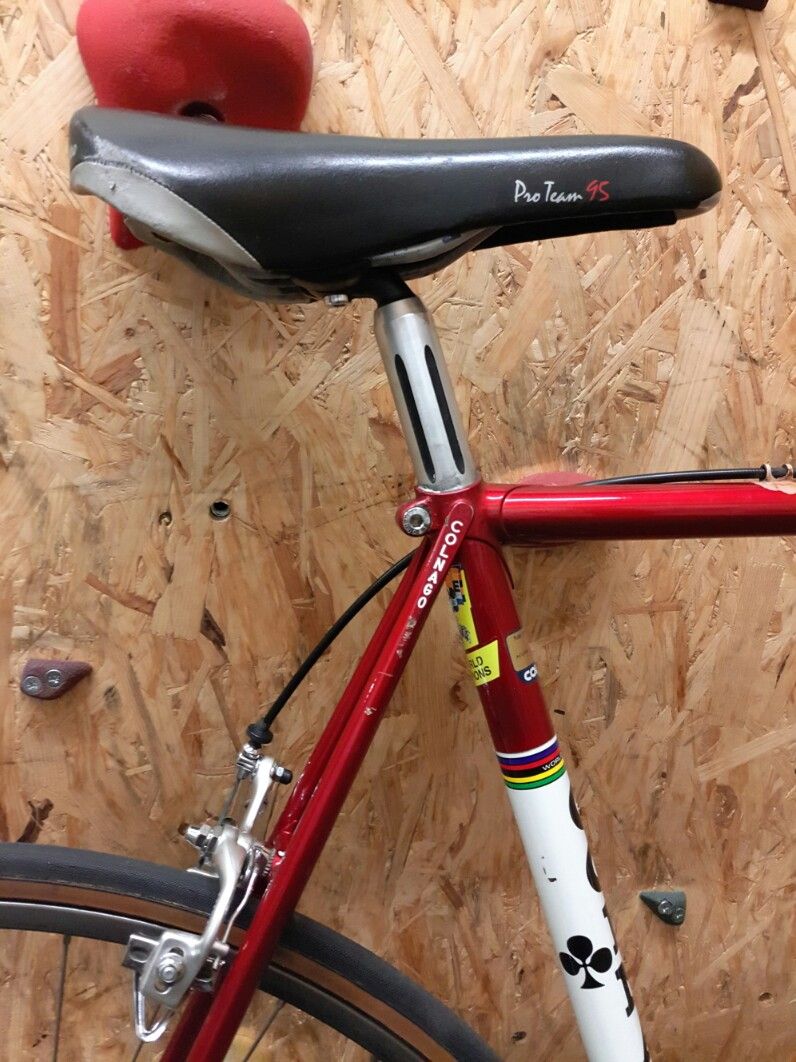

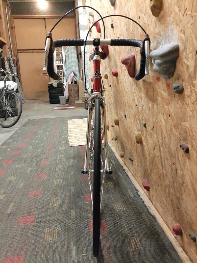

Hallo Zusammen,

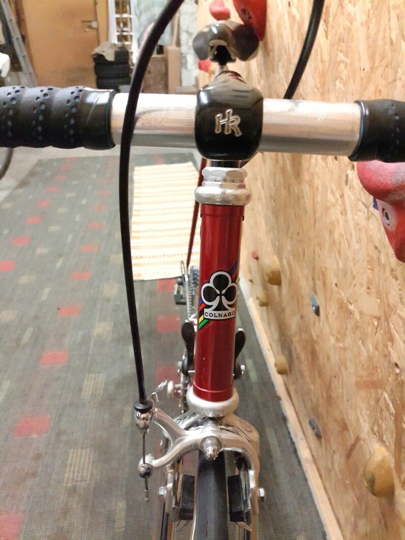

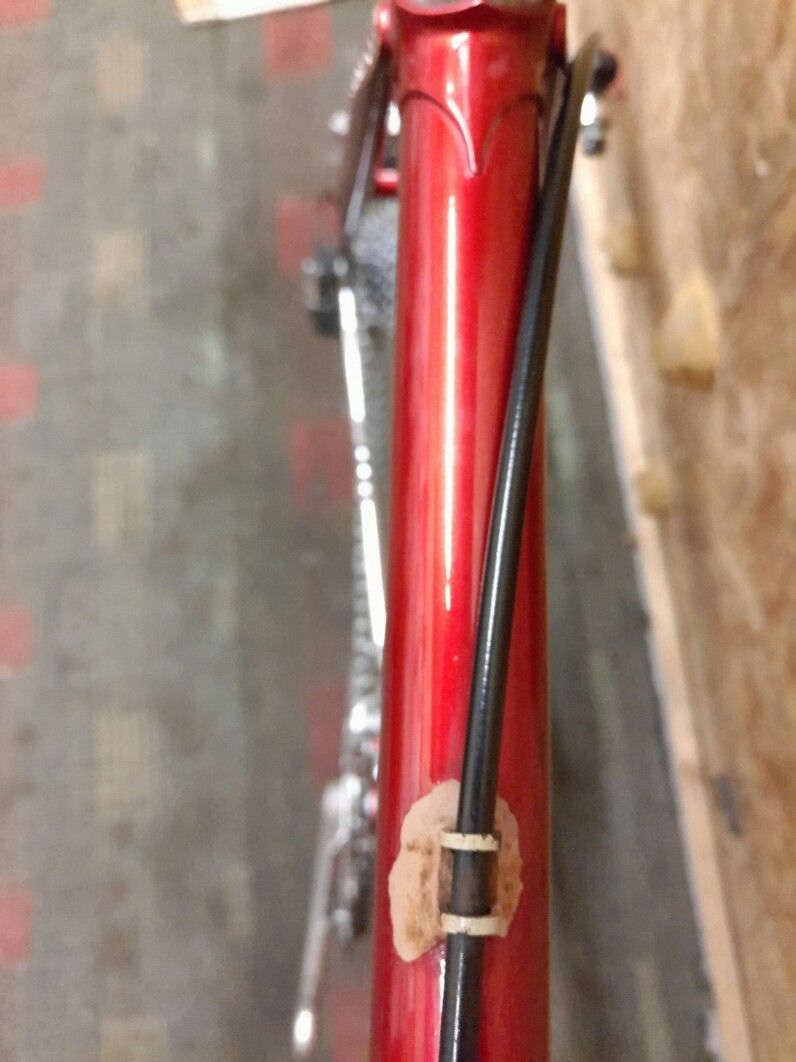

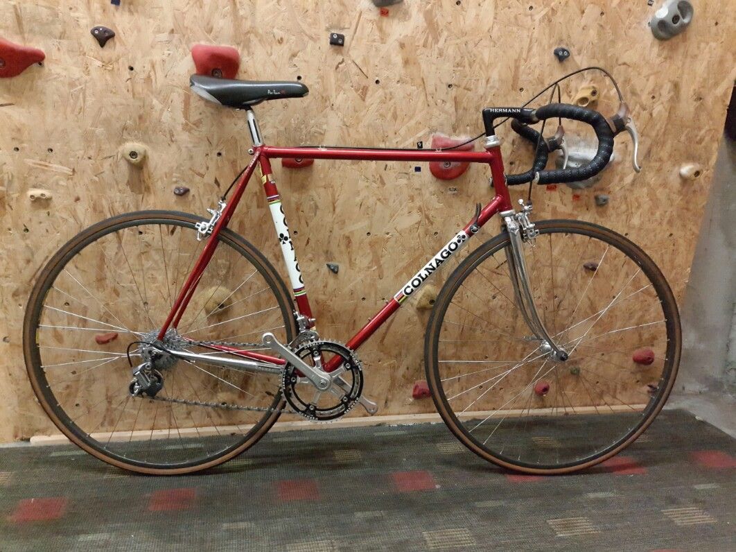

nach ein paar Stunden investierter Putzzeit präsentiert sich mein Fang aus dem Alteisen-Container schon ganz anders.
Bis auf die beiden Schäden an den Zugösen am Oberrohr ist soweit alles top und funktionsfähig.
Lediglich beim Pedalgewinde war der Vorbesitzer wohl unbelehrbar und hat ein Shimano Deore Pedal (deutlich spürbar) nicht passend soweit eingedreht bis eben nicht mehr weiter ging. Dadurch sind diese Gewinde doch etwas beschädigt, sollten aber noch zu retten sein.
Und jetzt hoff' ich auf die Community-Power!
- Kann mir bei der Gelegenheit ein passendes Pedal nennen und eventuell auch gleich eine Bezugsquelle?
- Das einzig nicht ganz passendes Detail ist mMn der Sattel. Ist dieser denn original, bzw in etwa aus der Zeit?
- Und hat zufällig wer ein Bild des Prospektes dieses Renners oä? Würde mich interessieren was das damals für ein Modell war und wie es beworben wurde.
- Hat jemand eine Idee wie man mir den "angegriffenen" Zugösen umgehen soll? (Ausser so hoch an der Wohnzimmerwand aufhängen das man diese nicht mehr sieht... ;-))
Vorab schon mal vielen Dank!

....FundHat die Kurbel eventuell ein französisches Gewinde 14x1,25 statt 9/16 - könnte bei Gipiemme durchaus sein, wenn auch eher ungewöhnlich das so eine montiert wäre. In dem Fall könnte man auf 9/16 größer schneiden. Die Gewindegröße müsste ober dem Gewindeloch auf der Kurbel stehen.
Und: Beneidenswerter Fang - Gratuliere!

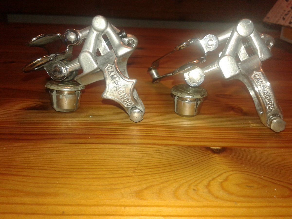

Wenn die Campa Pista Pedale jetzt noch mit Titanwelle sind, hast Du echt das große Los gezogen!![]()
..Dann hast du aber allein mit dem Verkauf der Pedale den Kaufpreis wieder drin.Naja, das große Los gezogen hab ich wohl eher nicht. Zwar haben die Pedale Titanachsen, aber der Rahmen ist mir zu klein. Ich will ehrlich sein, auch wenn in der Beschreibung schon im Vorfeld RH54 angegeben worden wäre, hätte ich es in jedem Fall abgeholt..
