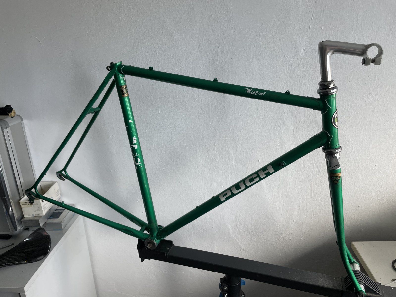

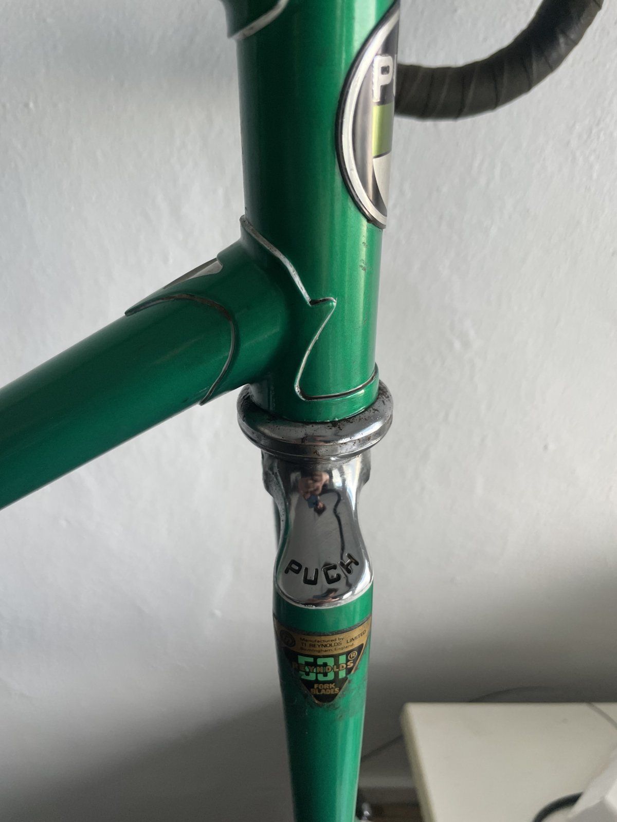

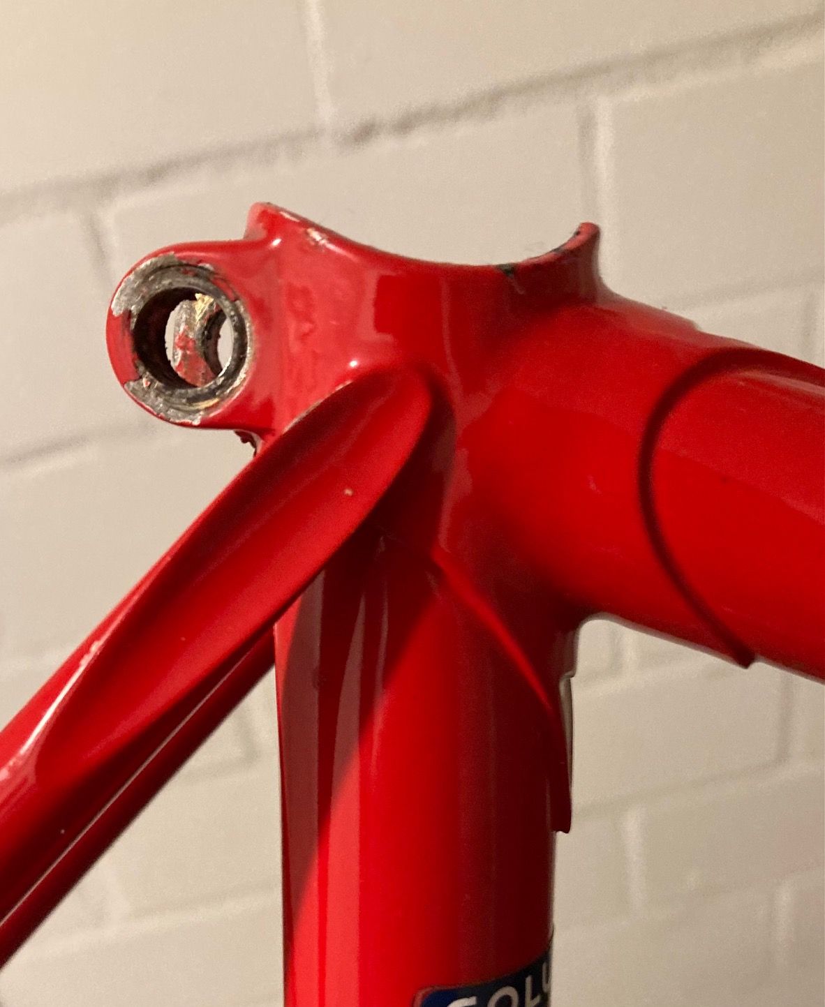

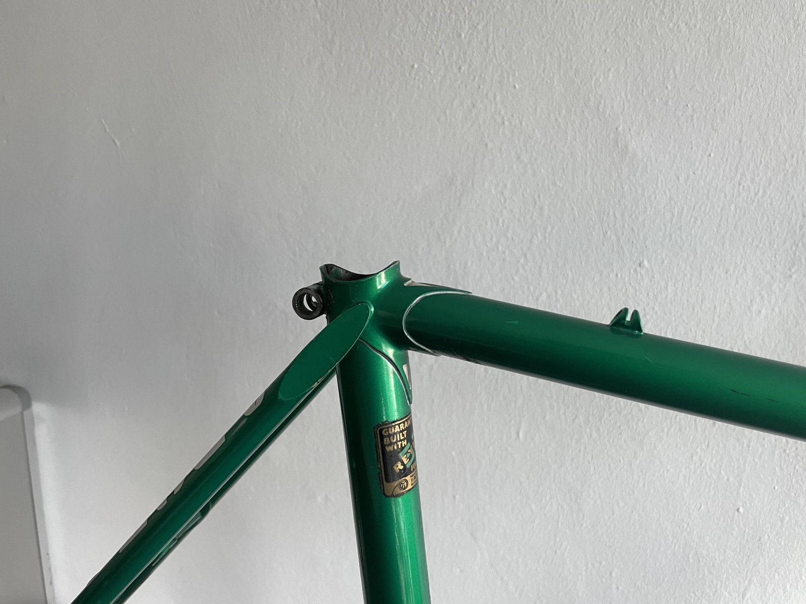

Ich lese hier ja in vielen Themengebieten mit. Auch im eBay Lacher Faden uind da sprang mir letzten Sonntag das hier ins Auge:
Anbieter war nicht weit entfernt und die erkennbaren Rahmendetails sahen interessant aus.
Etwas Bildersuche im Netz und dann den Verkäufer kontaktiert.
Eine Nacht darüber geschlafen und überlegt. Was bereue ich mehr: Einen mir von der Rahmenhöhe passenden Rahmen nicht zu kaufen um später der verpassten Gelegenheit nachzuweinen oder mir einen Rahmen mit EB126 anzulachen für den ich nicht einmal passende Teile liegen habe (ich fahre doch eigentlich nur Räder mit Ergos).
Seht selbst wie es ausgegangen ist. Als ich den Gabelkopf gesehen habe war die Entscheidung klar:

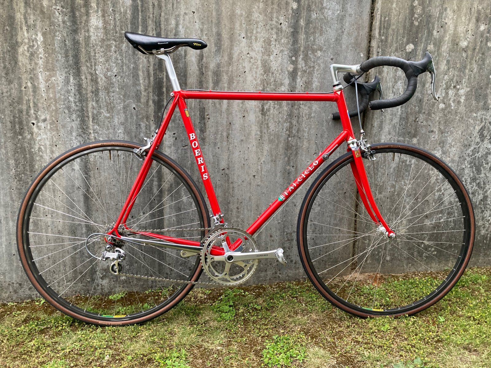

So ich habe diesen im Februar "gefangenen" Rahmen jetzt mal aufgebaut. Hier das Ergebnis:
Die gesamte Ausstattung musste das Bianchi hergeben aber ich finde hier passt sie sehr gut.
Es ist bis auf den Steuersatz eine komplette 6-fach DA 7400 (ok die Bremshebel sind Aero und 7402 und kamen erst vor 2 Jahren zu mir).
Die Bremshebel hatte ich mir damals beim Erstaufbau des Bianchis Anfang der 90er nicht leisten können und es waren bisher 105er Aero dran.
Die Staubkappen auf den Kurbeln montiere ich nach der ersten Probefahrt.
Der schwarze Spacer unter der Steuersatzmutter wird noch gegen einen in silber getauscht.
Könnte mir vorstellen, dass es bei mir bleibt. Wird aber das einzige Rad mit Shimano und Unterrohrschalterei sein und bleiben.

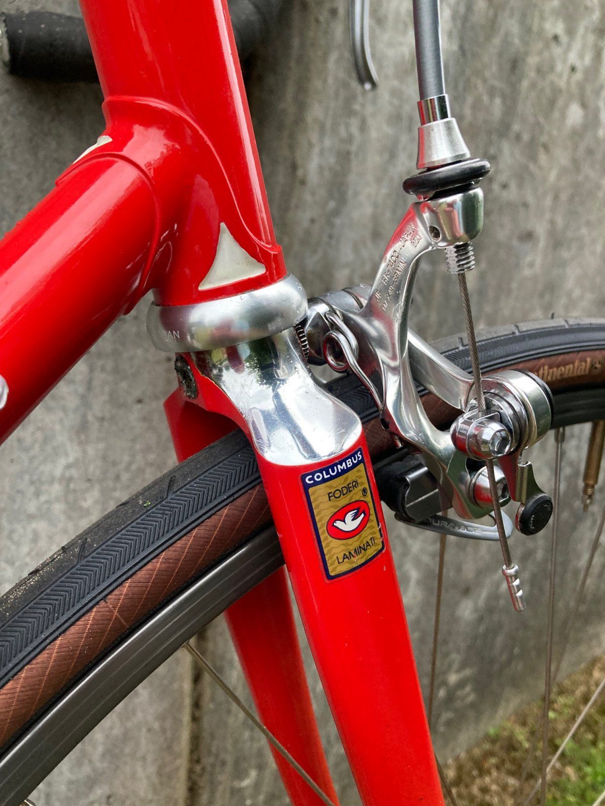

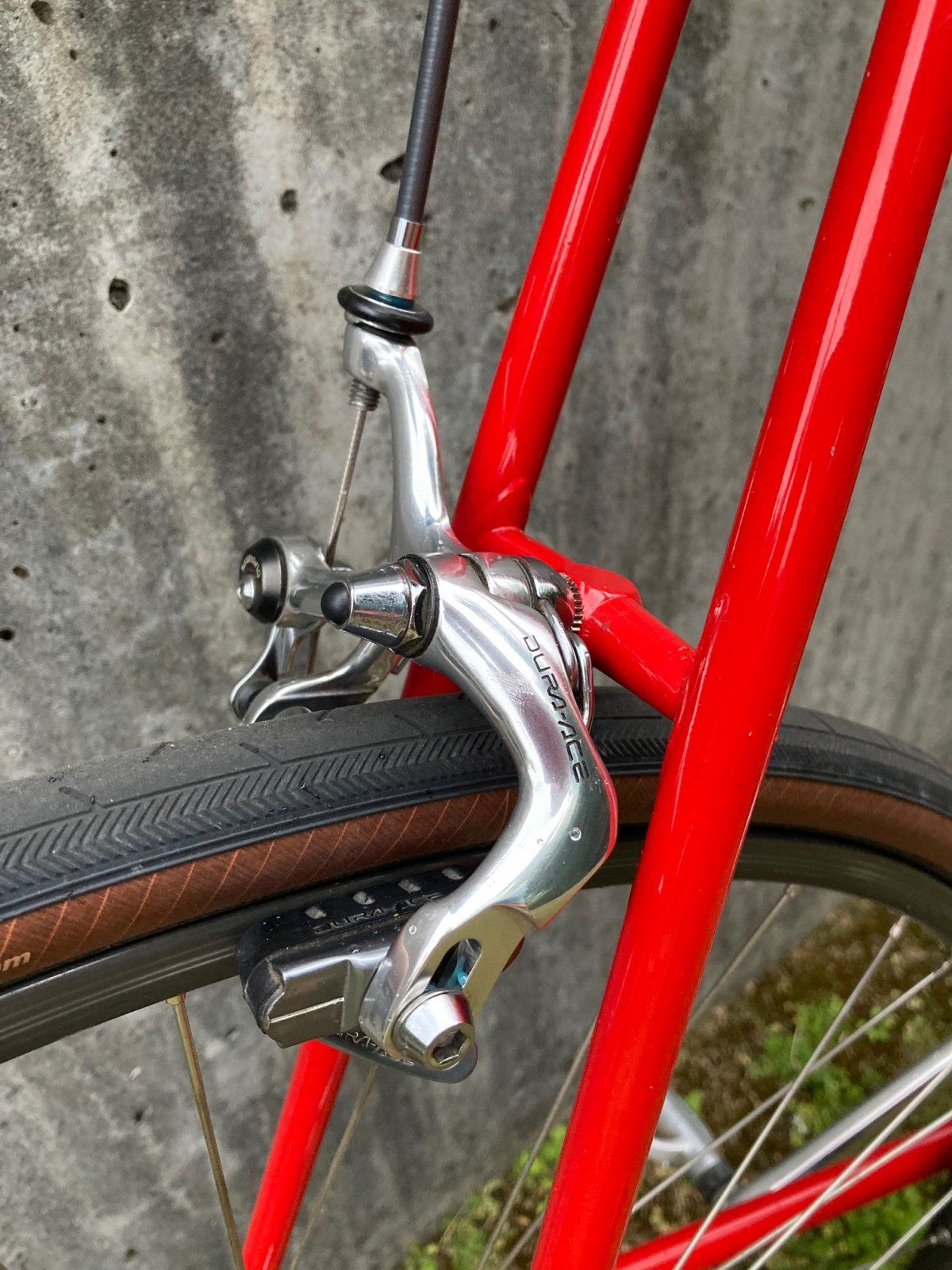

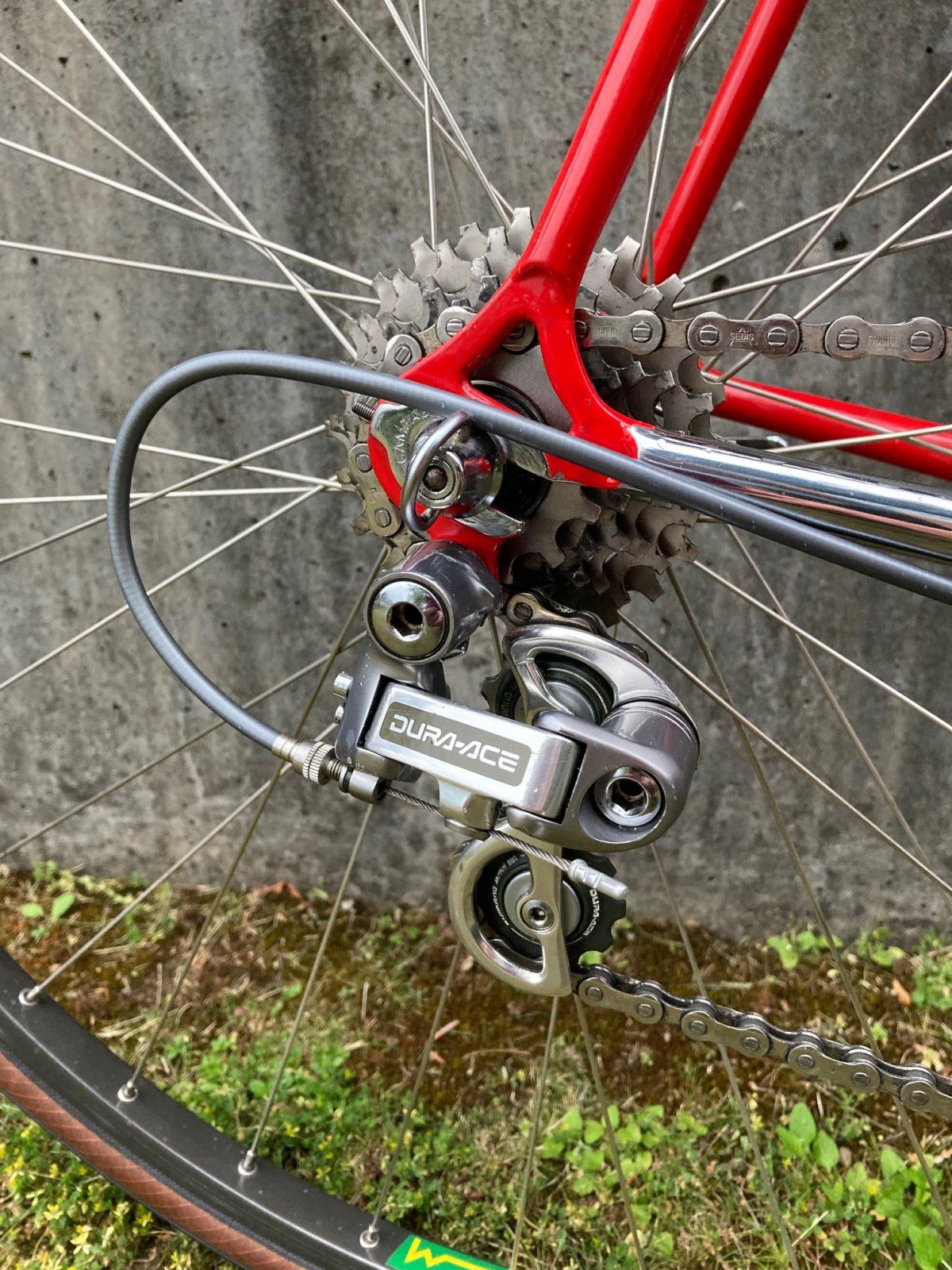

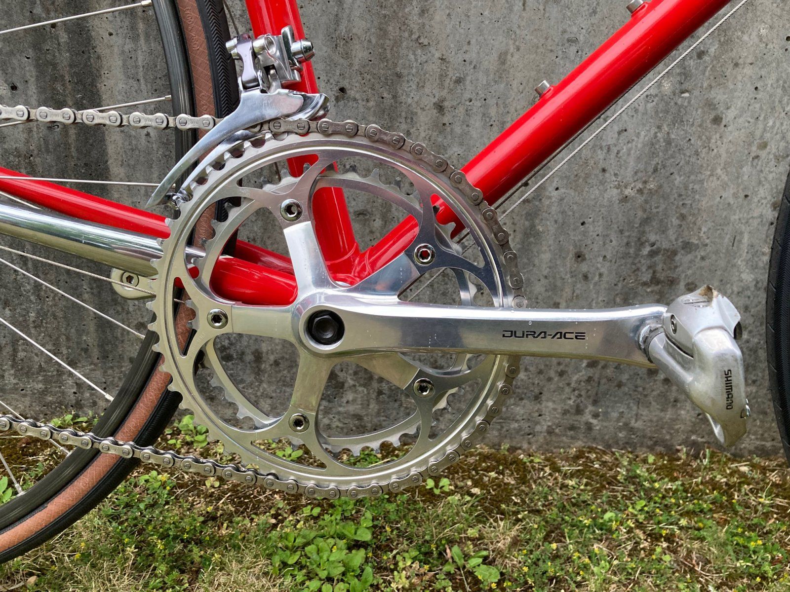

Wobei ich dann beim gestrippten X4 und dessen Wiederaufbau bin. Bin ja großer Fan von 10fach Record. Der X4 ist zwar von 1989/90 hat aber 130EBB und ist mir eigentlich 2cm zu klein. Mal schauen.... 🤔
Du bist im falschen Faden - wolltest doch damit in den Juni KdM!
Bestimmt will er vorher noch die Staubkappe montieren und den hinteren Mantel in Laufrichtung drehen ...
Ne wollte ich so lassen, sonst gibt‘s da ja nix zu meckern im KdM😜
Aber in Ernst, da sind noch einige kleine Baustellen offen, macht so noch keinen Sinn das dort einzustellen. Laufräder muss ich auch noch mal neu aufspeichen. Das Logo auf der Nabe kann man noch nicht durchs Ventilloch sehen 🙄 😂 und die Einstellschrauben im hinteren Ausfaller sind auch Provisorium.

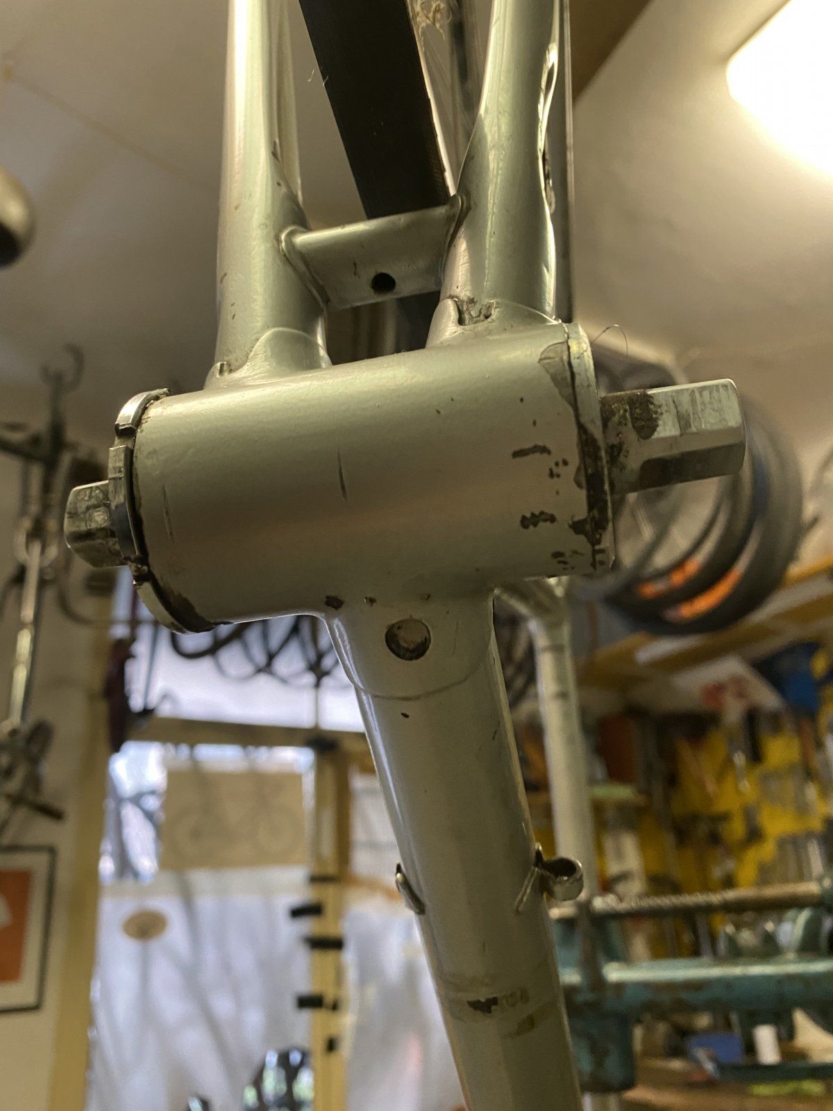

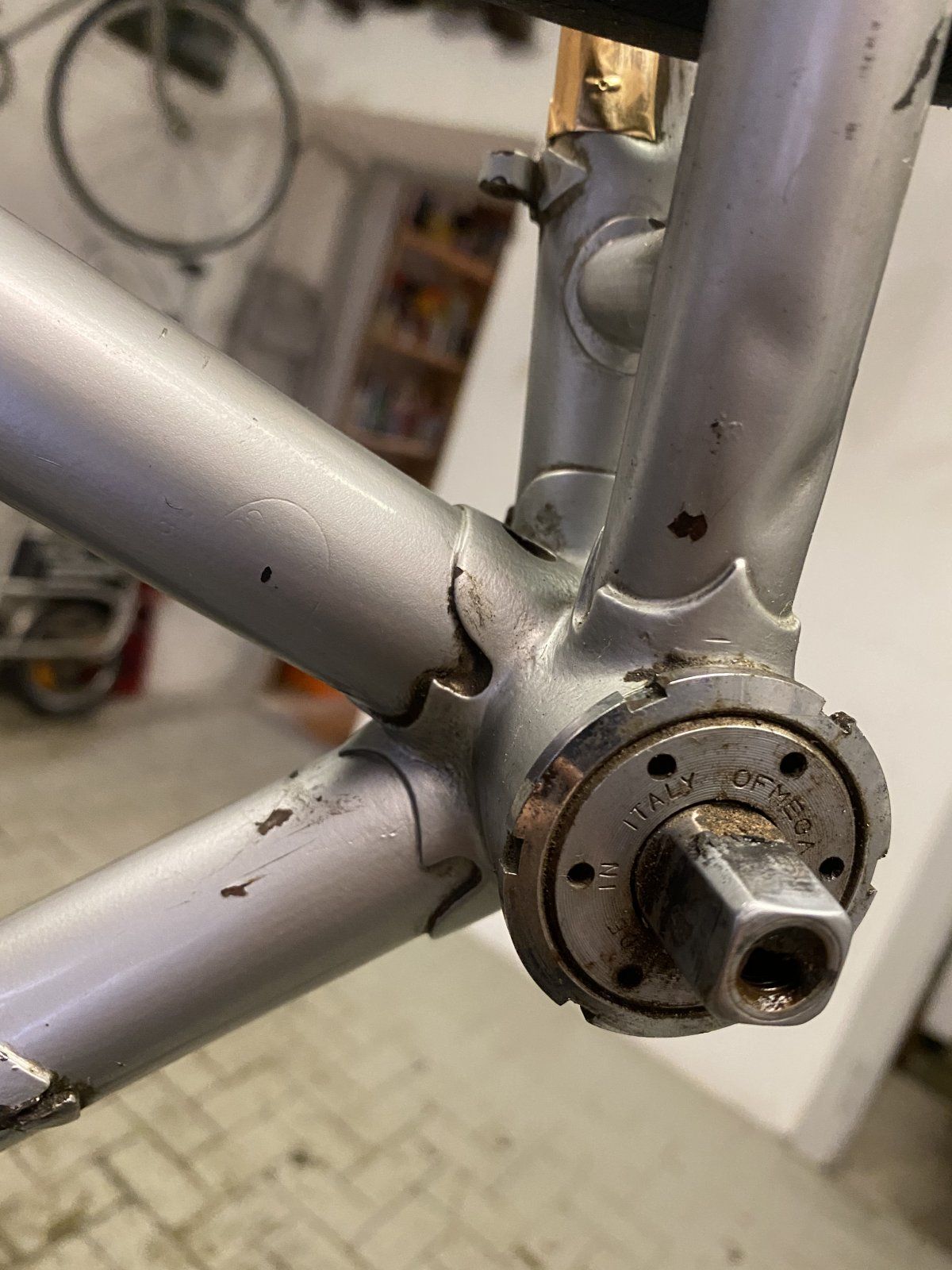

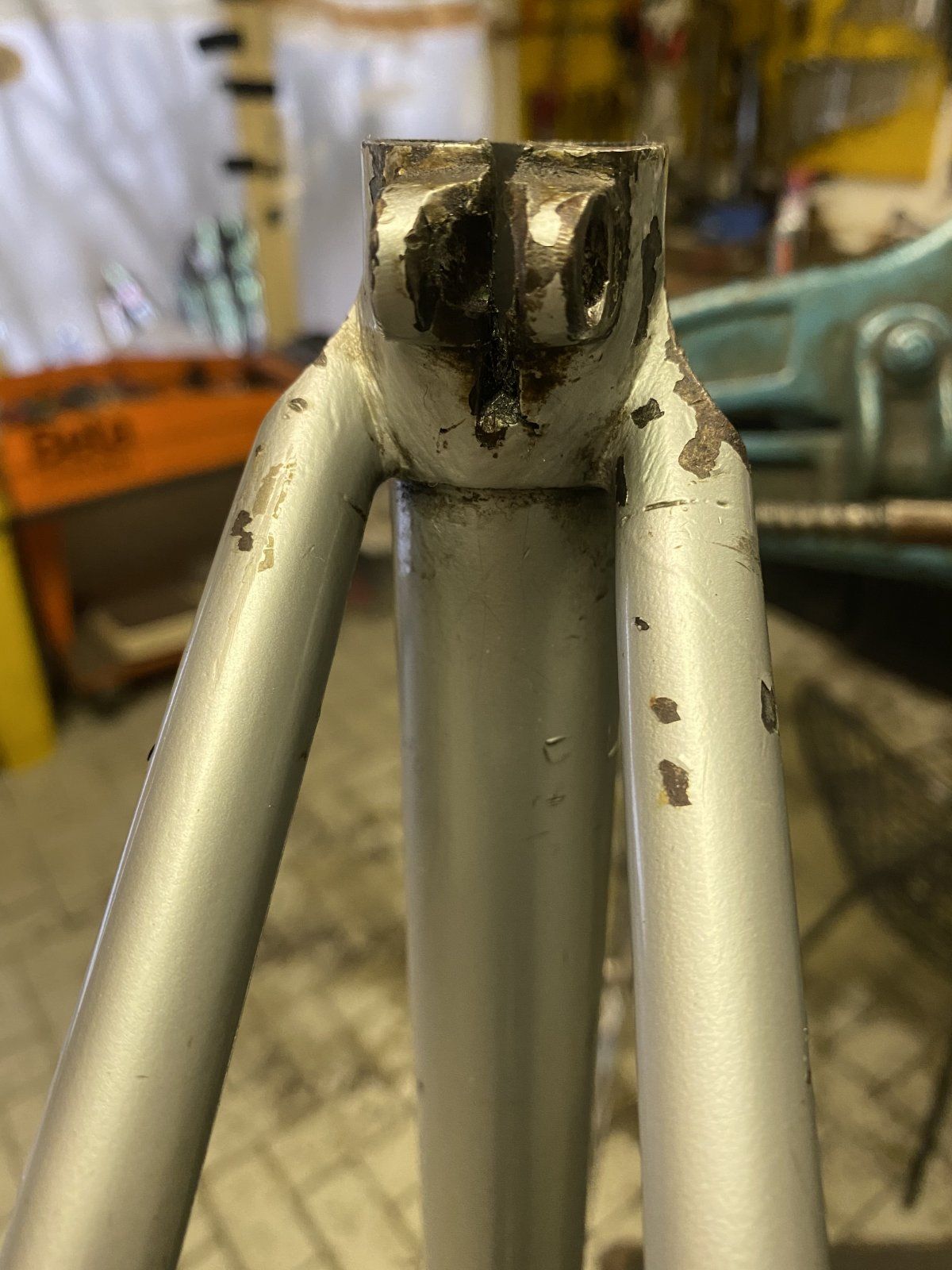

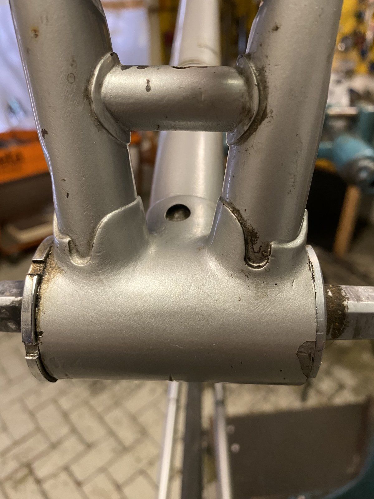

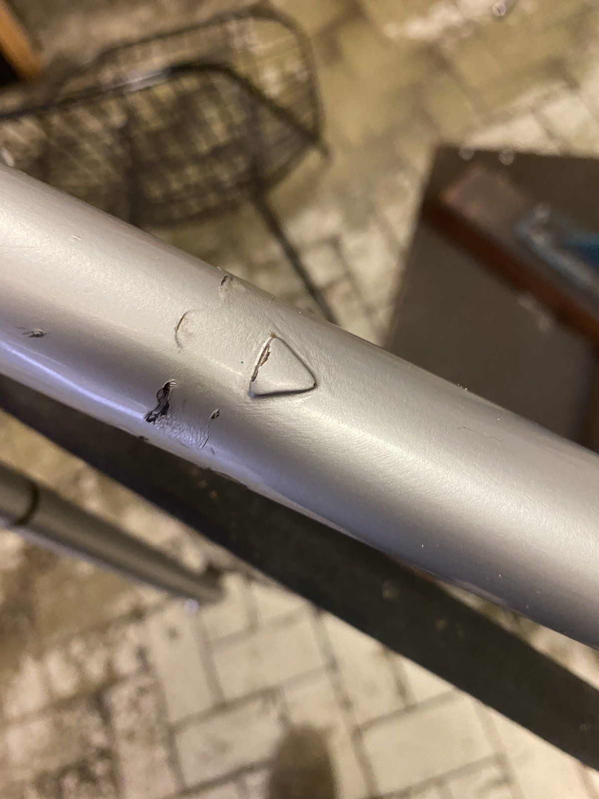

Sehr schöner früher Galmozzi, kannst du das Tretlagergehäuse von unten mal zeigen und auch die Sattelmuffe von hinten? Es fehlt ja leider die Plakette, würde aber trotzdem meinen, dass der Lack original ist. Die Decals sehen für ein lokales Team aus, welches er equipped hat. Glückwunsch…um die 1960 eventuell auch älter! 🎈
Hallo danke

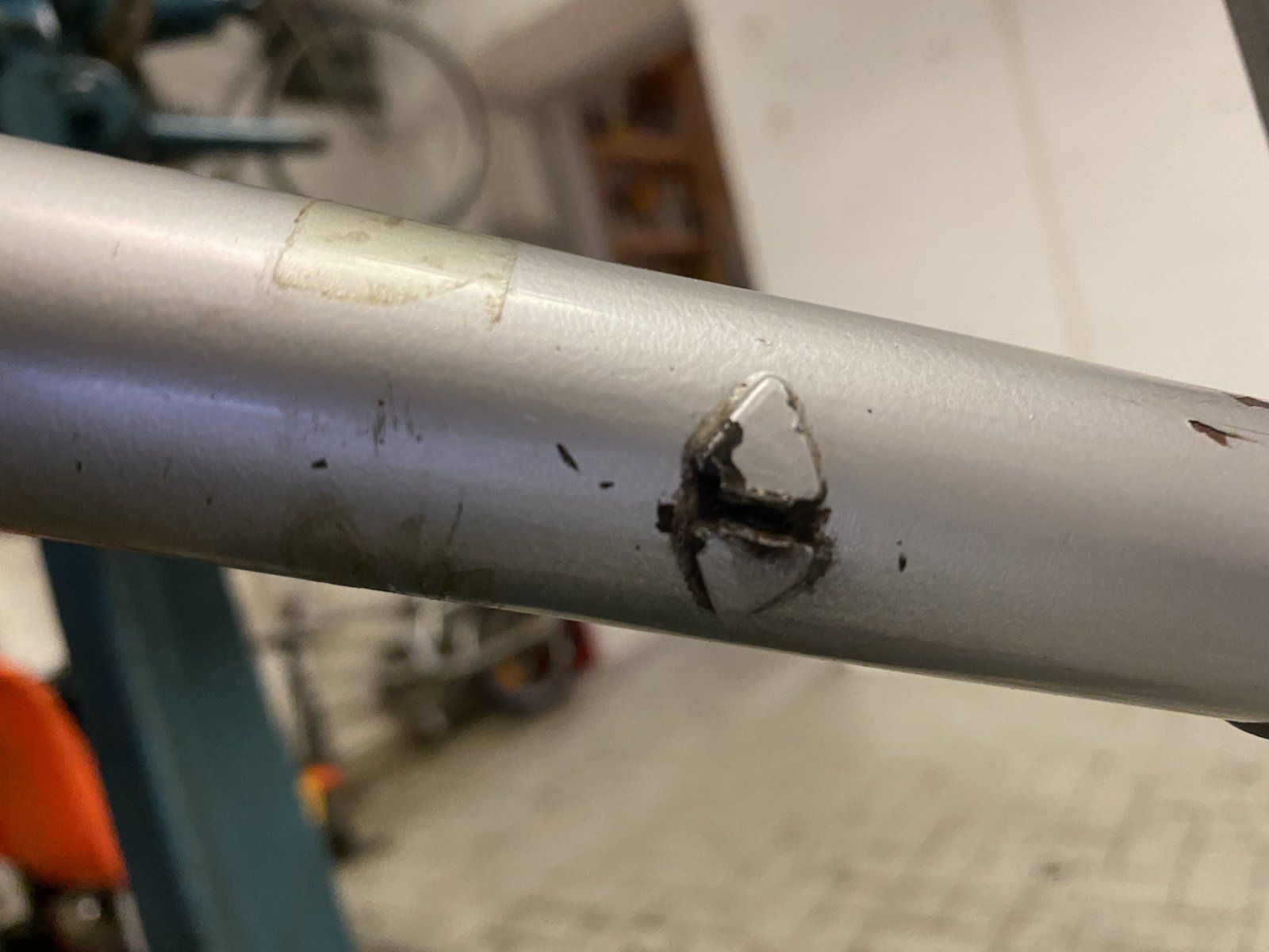

Leider ist der Rahmen schon etwas angeschlagen bzw. Wurde misshandelt. Löcher für Getränkehalter sehr brutal weit oben eingebohrt. Zwei drei kleinere Dellen. Anlötteil Gegenzug Halterungen gebrochen 😕. Der Rahmen hat Geschichte veegaut war in mix aus Simplex Schaltung, Campagnolo Steuerlager Naben, Ofmega Kurbel,SR Sattelstütze….

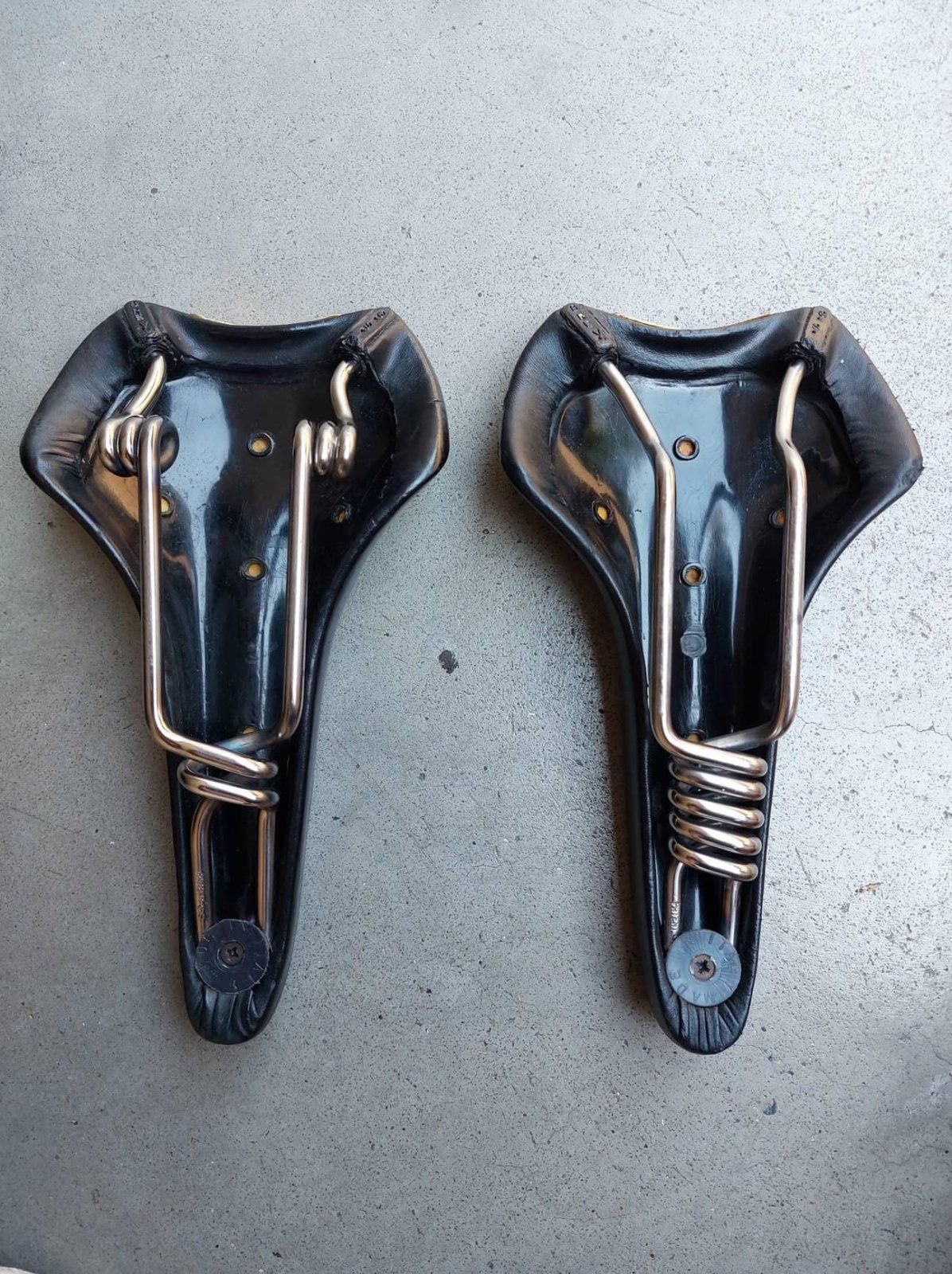

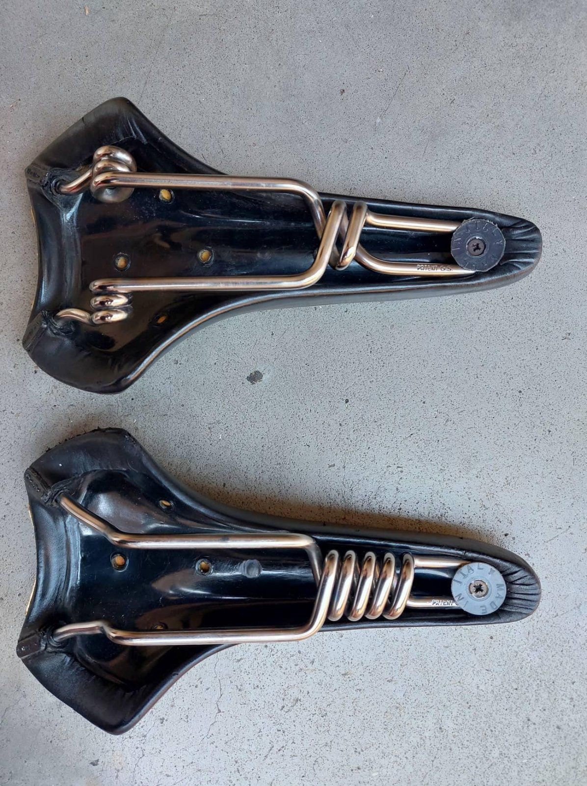

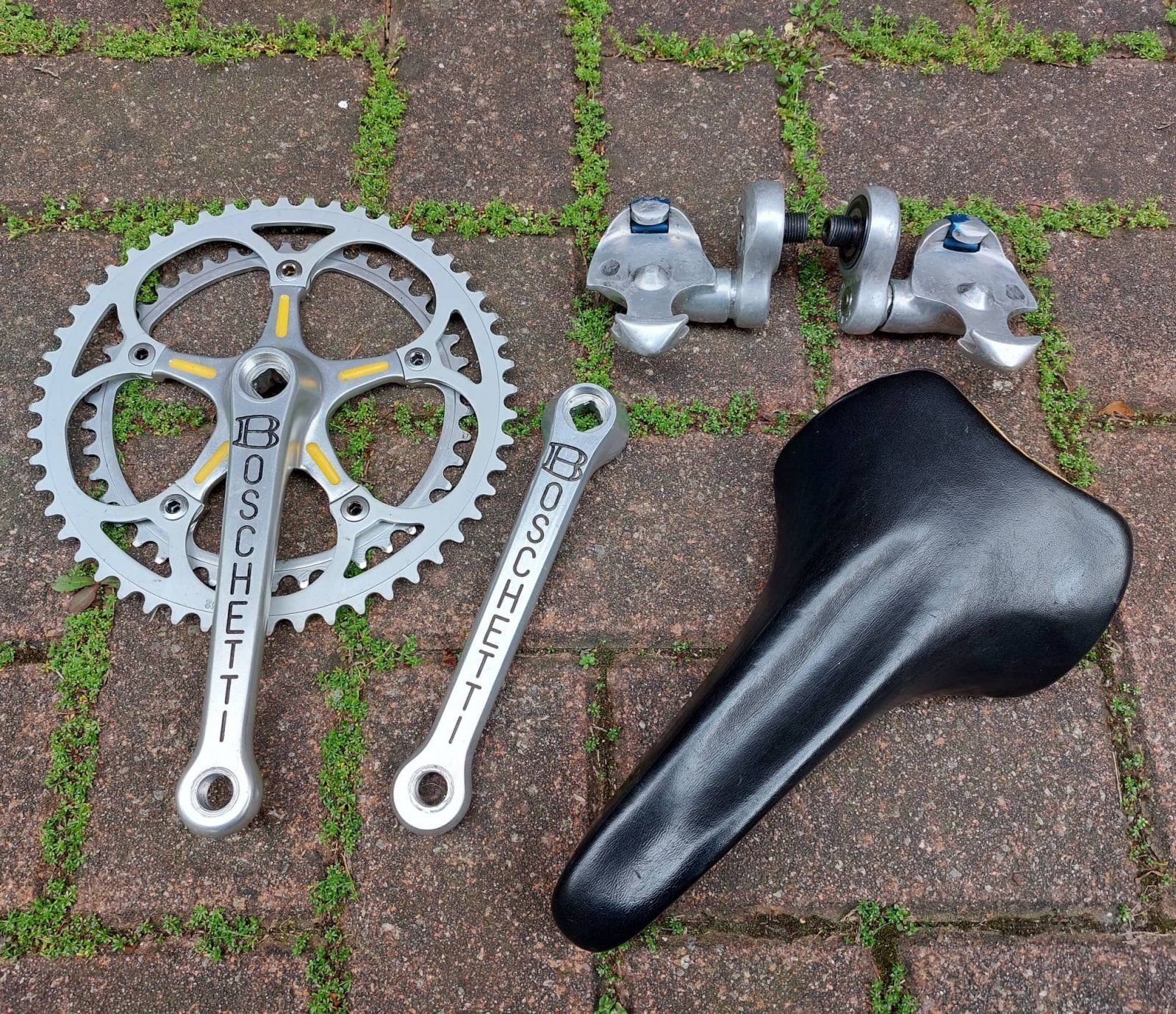

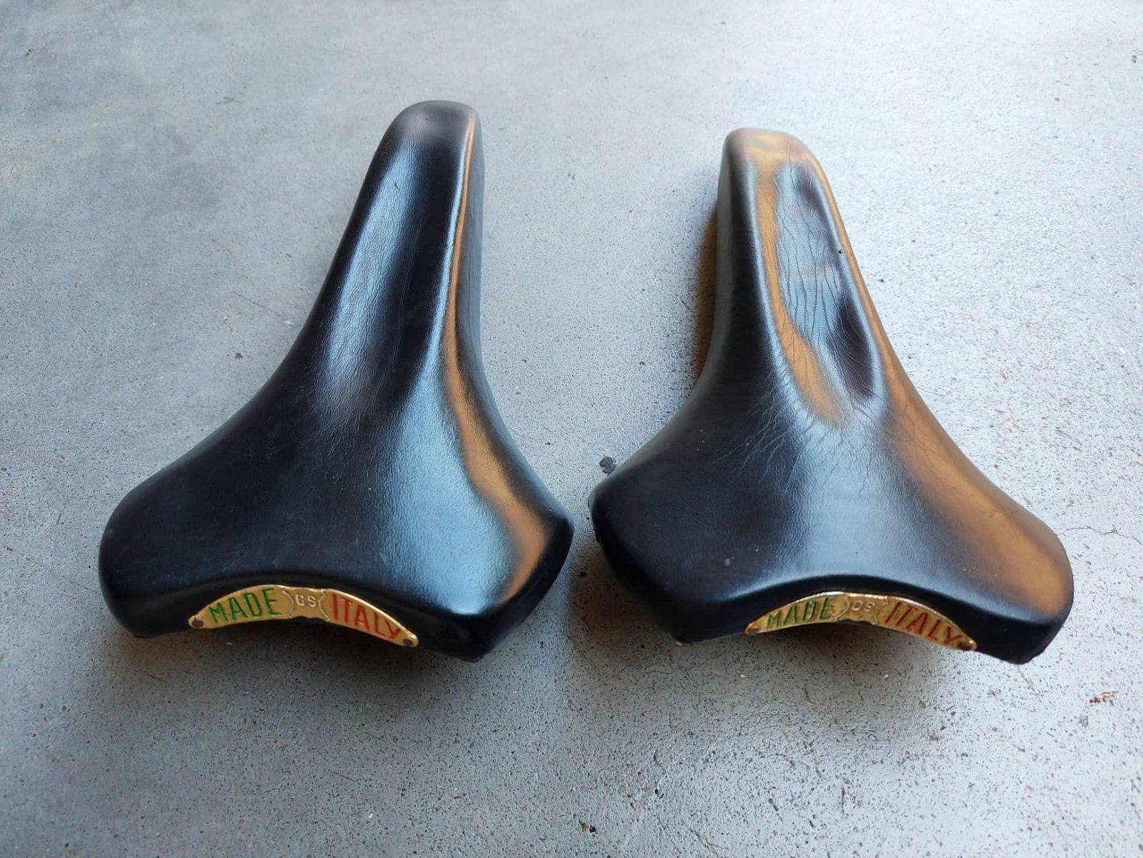

Ein super seltener Sattel eines mir bis dato unbekannten italienischen Ingenieurs.
Giorgio Silingardi (Patent G.S.) entwickelte und baute für Boschetti, Paletti und andere in Modena spezielle Pedalen, Sättel, Kurbeln und vieles weitere. Der Sattel ist mit einem Titangestellt bestückt und hat eine Taucheinlassung. Ich vermute mal Anfang-Mitte 1980. Gewicht liegt bei +-270g.
Anhang anzeigen 1097474Anhang anzeigen 1097475Anhang anzeigen 1097476Anhang anzeigen 1097479Anhang anzeigen 1097477Anhang anzeigen 1097478
Interessante Teile...Sind die Sättel für Winterfahrten elektrisch beheizbar oder warum wurde im Gestell soviel Material verbaut ;)?

Der Kurbelrohling ist von Cascella. Die haben für Rino, Assos, A.L.E.S. , Gian Robert und Galli gefertigt :)
