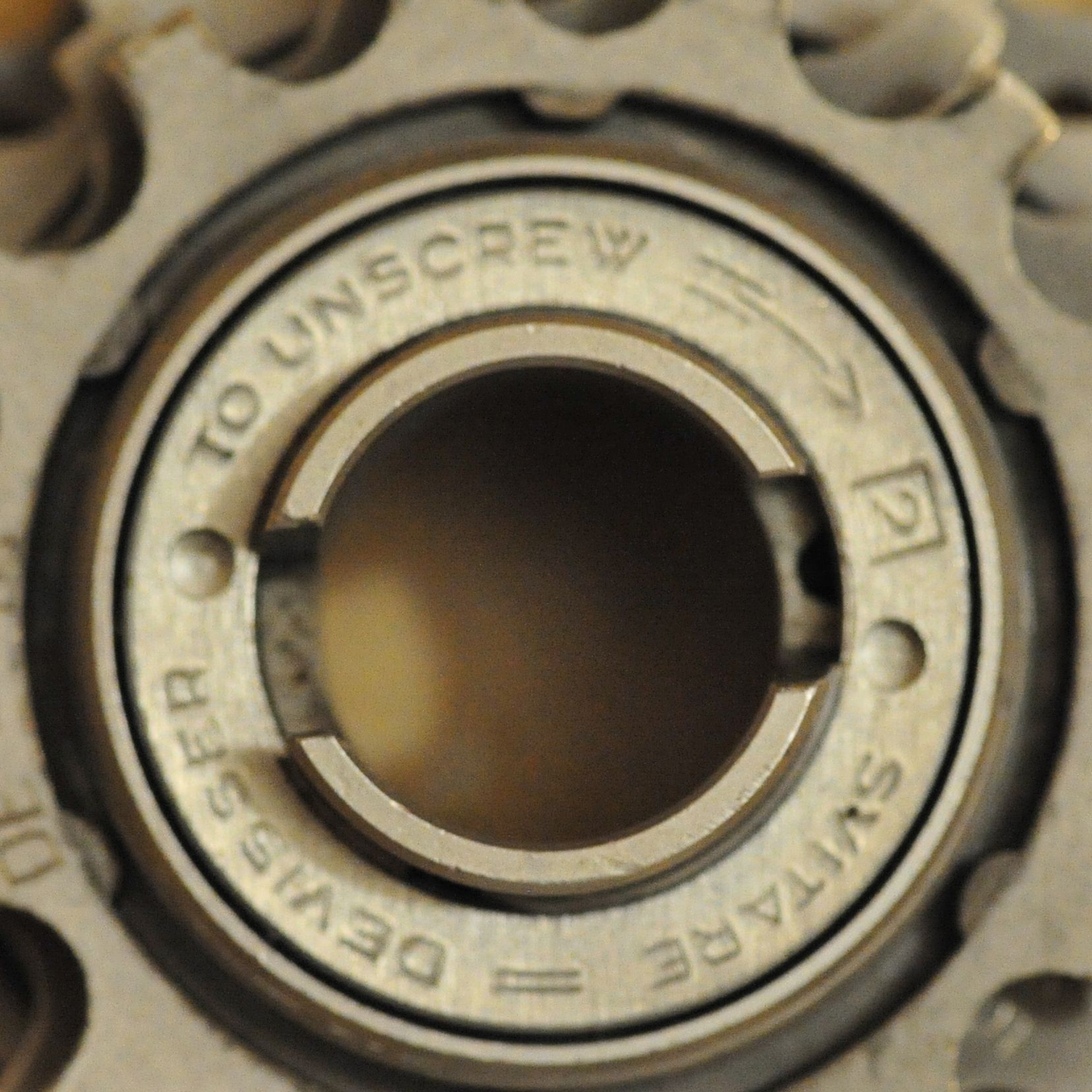

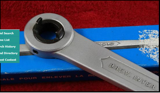

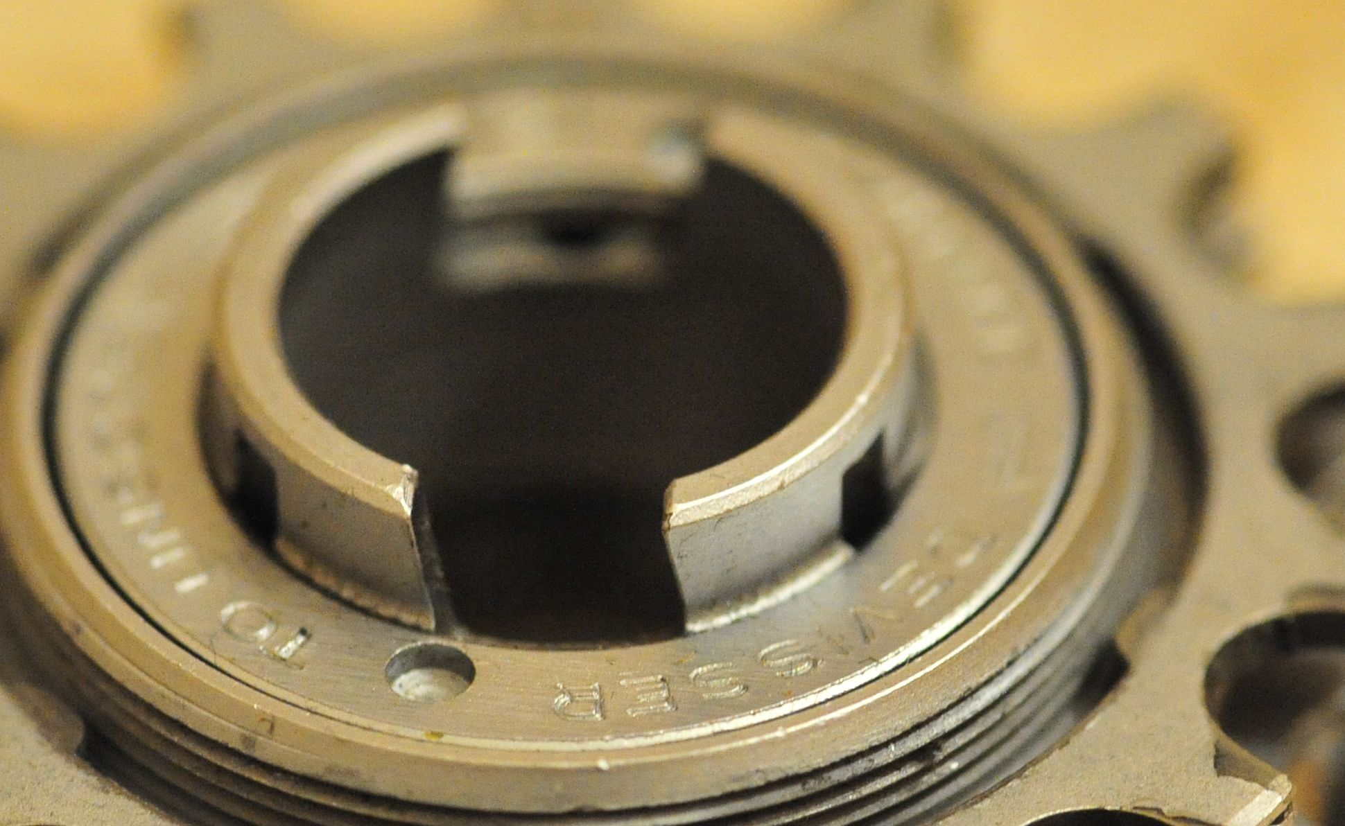

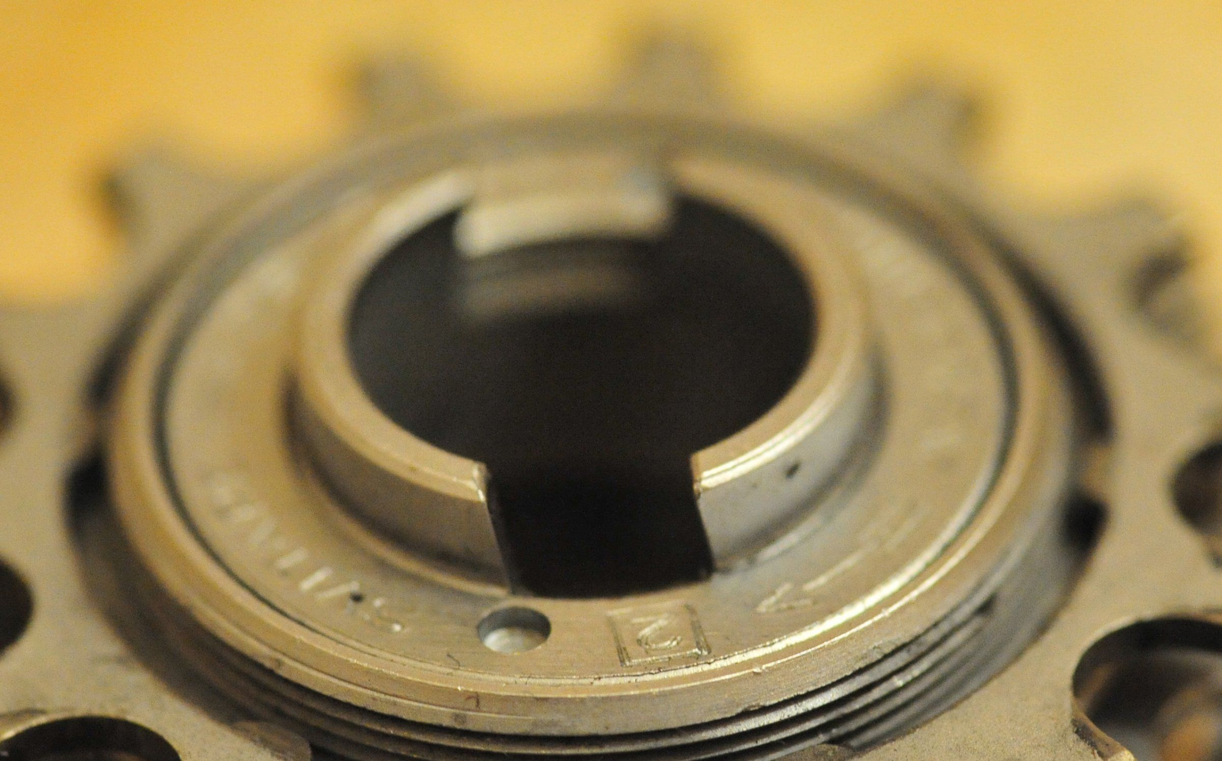

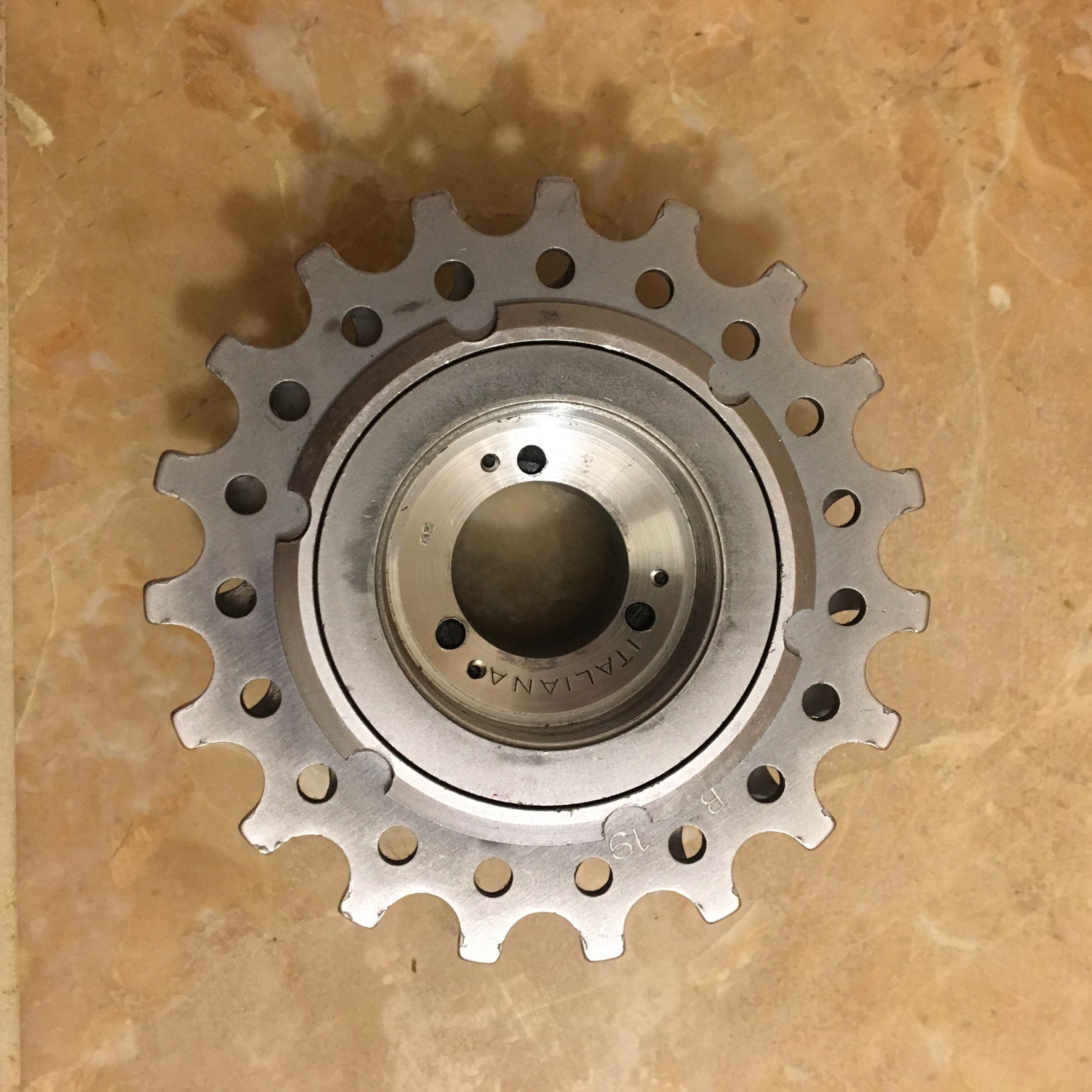

bei dem abgebildeten wurde auch bereits mit unsachgemässem Werkzeug rumhantiert,das sieht man,weil sich die Ecken wo derDa wundert mich nimmer das ein normaler Abzieher diesen Kranz zerstört

Es gibt zum Glück auch eine VAR Version die, auch nicht ganz billig, aber immer noch gut erhältlich ist.bei dem abgebildeten wurde auch bereits mit unsachgemässem Werkzeug rumhantiert,das sieht man,weil sich die Ecken wo der
nicht schräg gebaute Nicht- originalabzieher benutzt wurde,aufgeworfen haben...das Bild veranschaulicht ,dass die Schlüsselflächen welche auch angeschrägt sind .plan anliegen und so der Druck auf das komplette Gehäuse ausgeübt werden kann...ist das Werkzeug nicht angeschrägt wie bei den gängigen Regina Zahnkranzabnehmern mit 2 Nocken,wird nur auf den oberen Kanten der volle druck aufgebaut und dies führt dann zur Verformung der Alu oder zu dem Abscheren bzw. Zerstörung der Freilaufkörperaufnahme...bei (fast) jedem Kranz-es sei denn er ist NOS oder man baut ihn selbst mit potentem campa-Werkzeug aus,habe ich das bisher gesehen...ich kenne nur eine Handvoll Leute(mich eingeschlossen),die diesen Abzieher besitzen...aber ist ja auch kein Wunder...diesen Kranz findet man nicht oft am Rad,war sündhaft teuer und das konnte sich damals kaum wer leisten...
..und ich habe mir den Abzieher auch erst besorgt nachdem mir das Übel passiert ist..

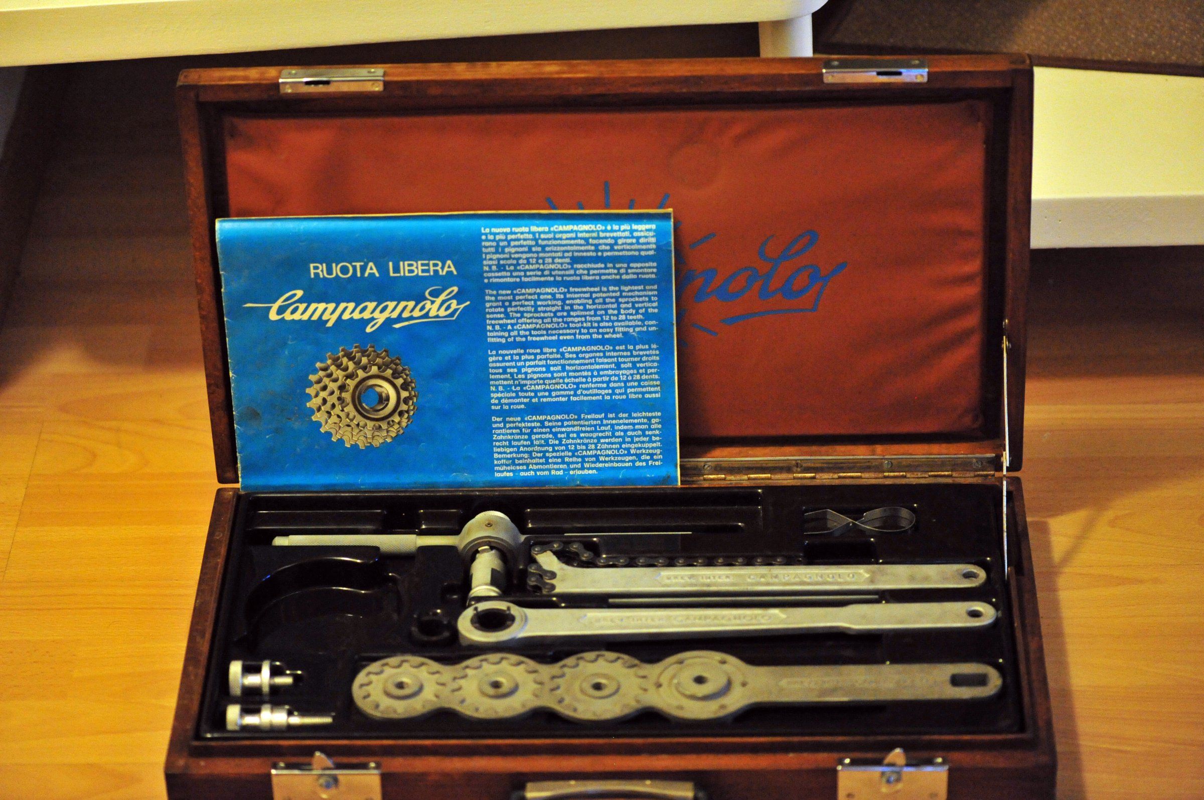

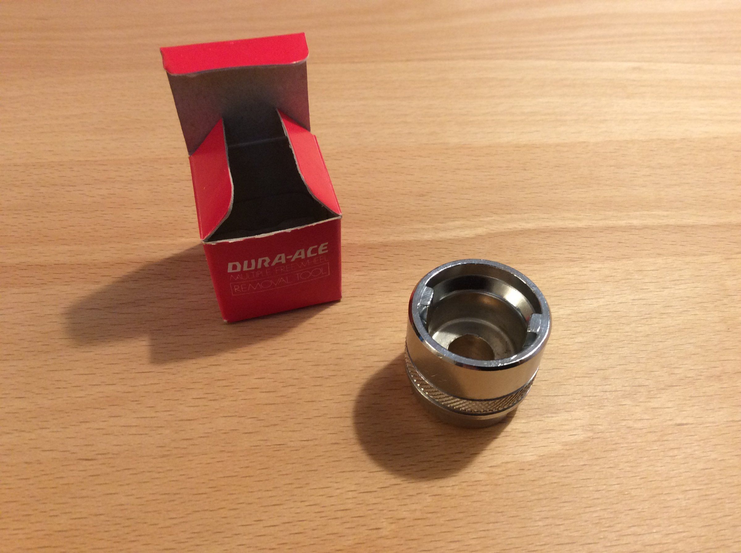

Kannst Du bitte für mich mal den Beipackzettel abfotografieren und hochladen?

Ich würde sagen der Kranz hat noch nie einen anderen Schlüssel, als den passenden Campagnolo Schlüssel gesehenbei dem abgebildeten wurde auch bereits mit unsachgemässem Werkzeug rumhantiert,das sieht man,weil sich die Ecken wo der
nicht schräg gebaute Nicht- originalabzieher benutzt wurde,aufgeworfen haben...das Bild veranschaulicht ,dass die Schlüsselflächen welche auch angeschrägt sind ...

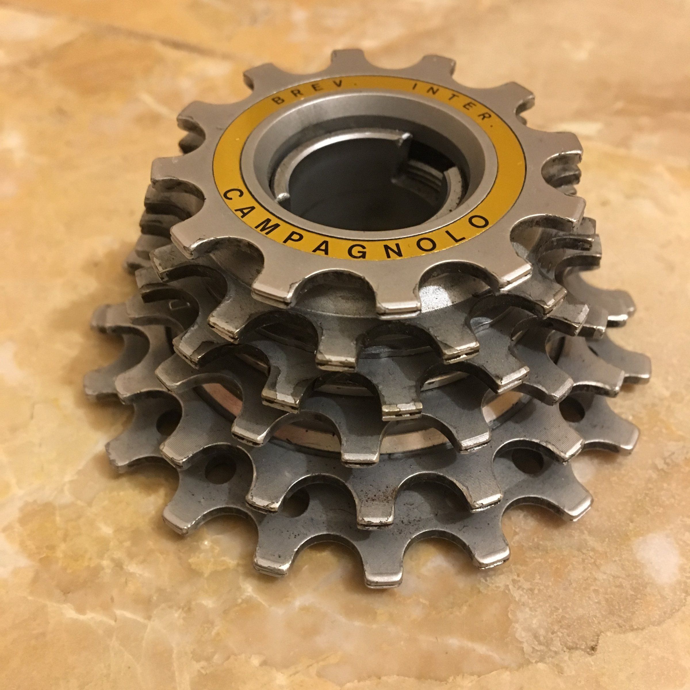

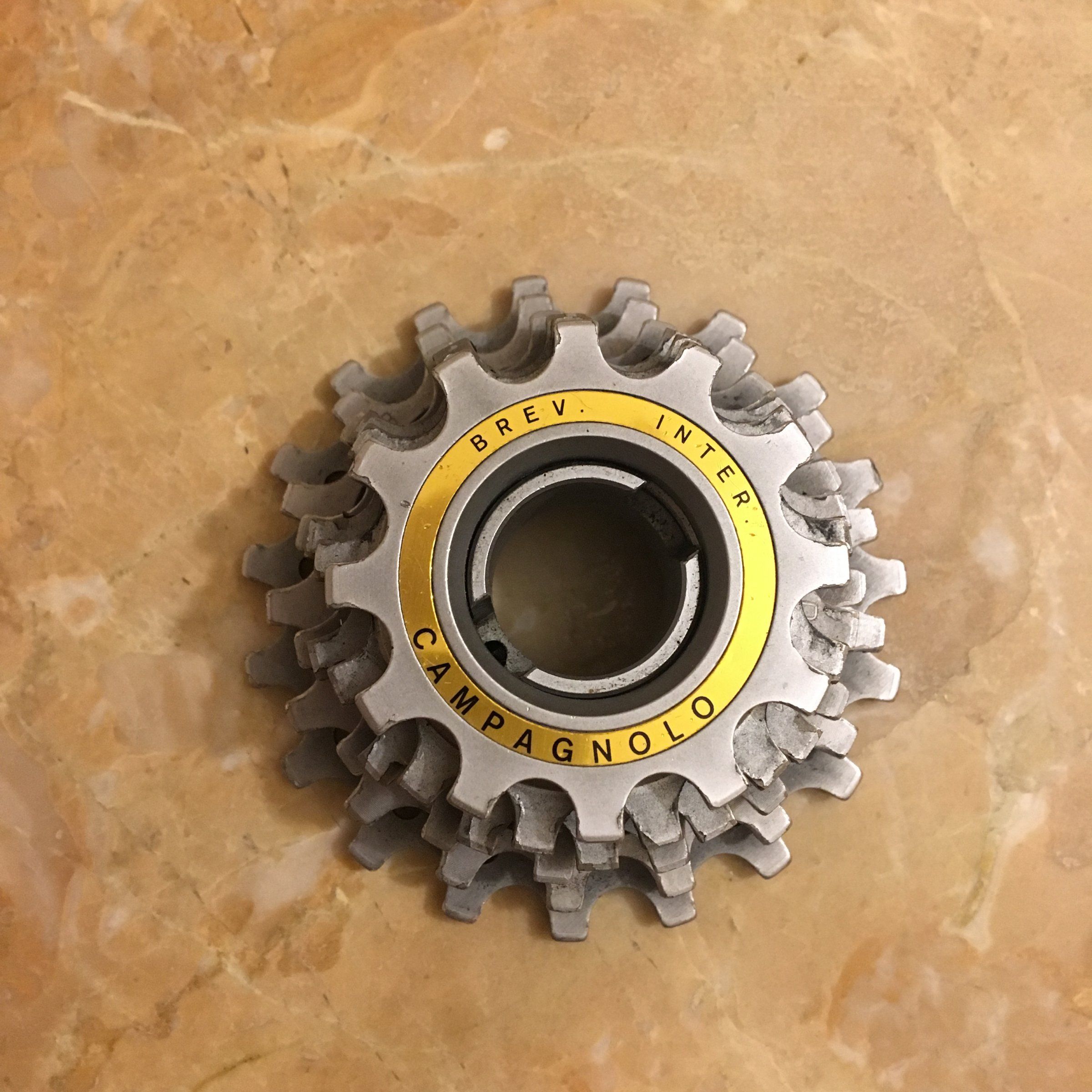

Ich bin für artgerechte Haltung. So was gehört auf die Strasse und nicht in die VitrineZum Fahren ist der echt zu schade...![]()
. Ich fahre den Kranz fast jeden Tag auf meinem Alltagsrad. Wichtig ist frühzeitig die Kette zu wechseln und das richtige Werkzeug für den Serviceder Koffer ist ja mal auch ein Traum!!!!Ich würde sagen der Kranz hat noch nie einen anderen Schlüssel, als den passenden Campagnolo Schlüssel gesehen. Das mit der Ecke passiert dir mit dem Campagnolo Schlüssel.

Ich bin für artgerechte Haltung. So was gehört auf die Strasse und nicht in die Vitrine. Ich fahre den Kranz fast jeden Tag auf meinem Alltagsrad. Wichtig ist frühzeitig die Kette zu wechseln und das richtige Werkzeug für den Service
