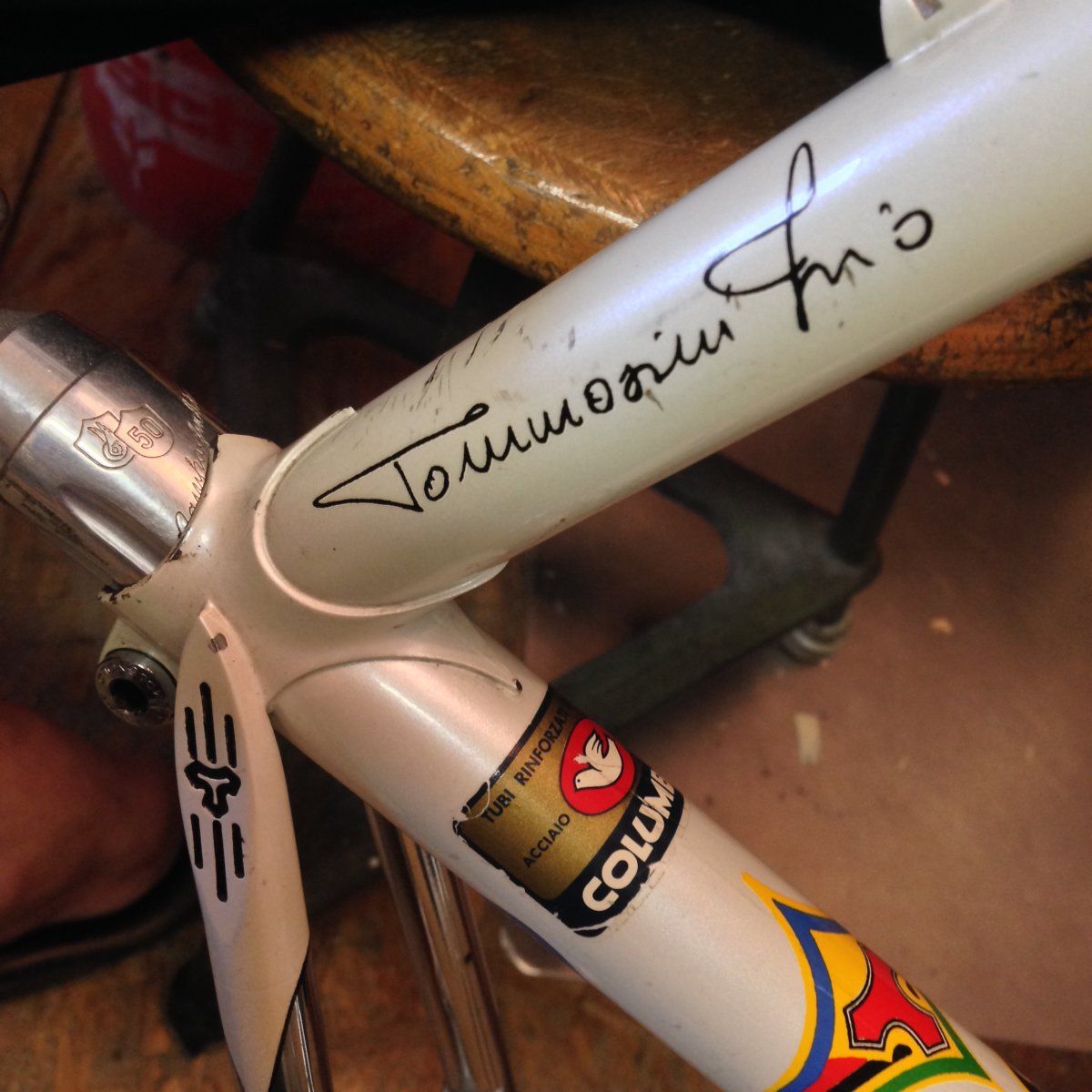

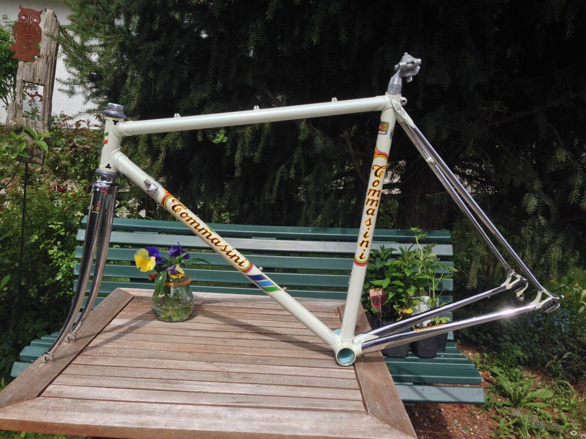

ich versuche gerade ein Rennrad für meine Freundin aufzutreiben und bin wie es der Zufall so will beim Nachbarn auf diesen wunderschönen Tommasini Rahmen gestoßen. Jetzt überlege ich ihn originalgetreu wieder aufzubauen.
Gerne würde ich herausfinden um was für ein Modell es sich denn handelt und was für Komponenten origninal verbaut wurden.
Er meinte das Steuerkopflager wurde nachträglich mal aufgesetzt.
Interessant fand ich den Farbcode auf dem unteren Rohr, nach dem Tommasini Schriftzug; Blau-Hellblau-Grün.
Ist das ein Zeichen für eine verbaute Shimano Gruppe? Wenn Ja was für eine?
Ich würde mich riesig über ein paar Tipps zum Alter, ursprüngliche Ausstattung usw. freuen vielleicht auch ein Link oder Photos.
Vielen Dank Nikola

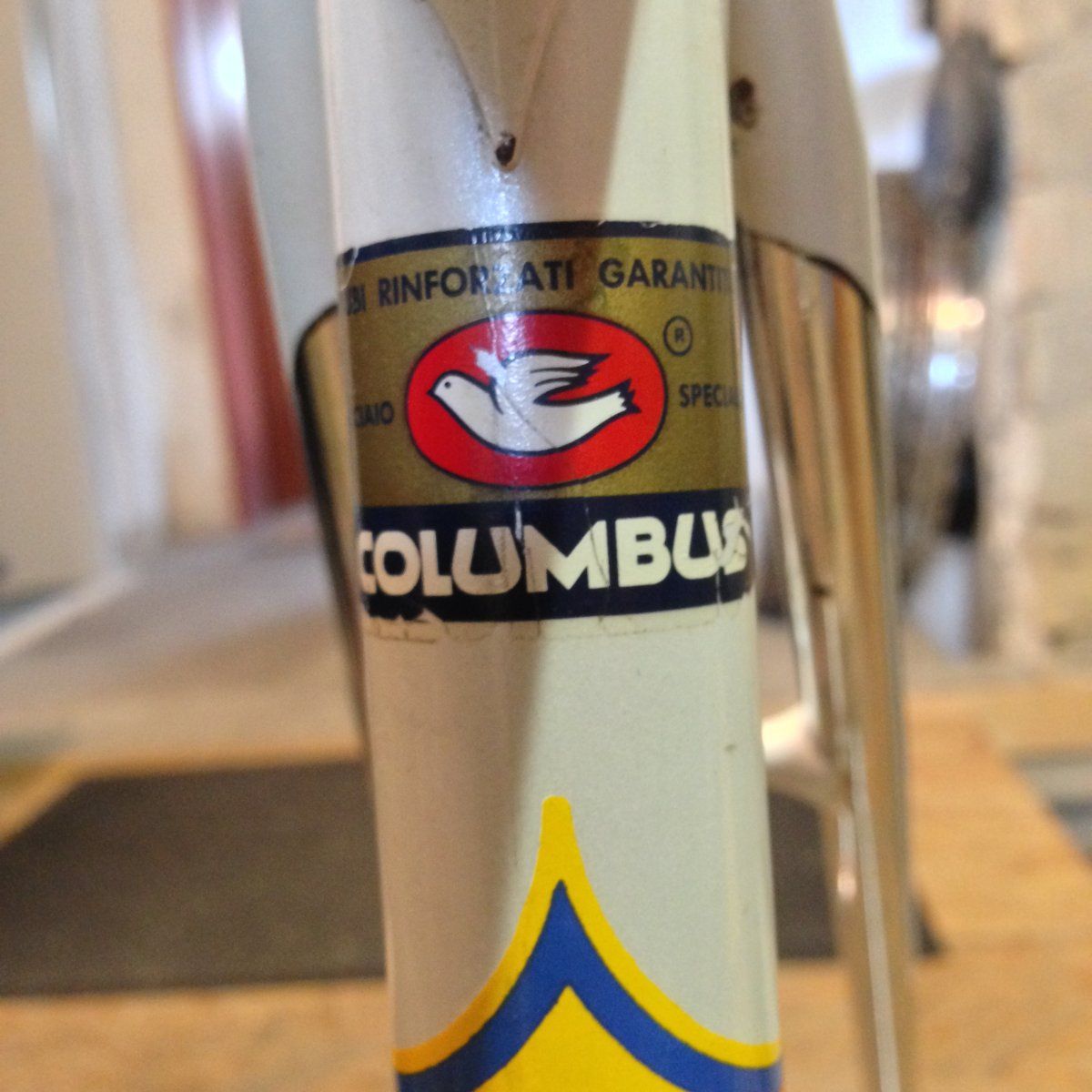

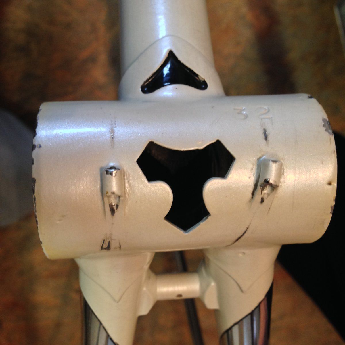

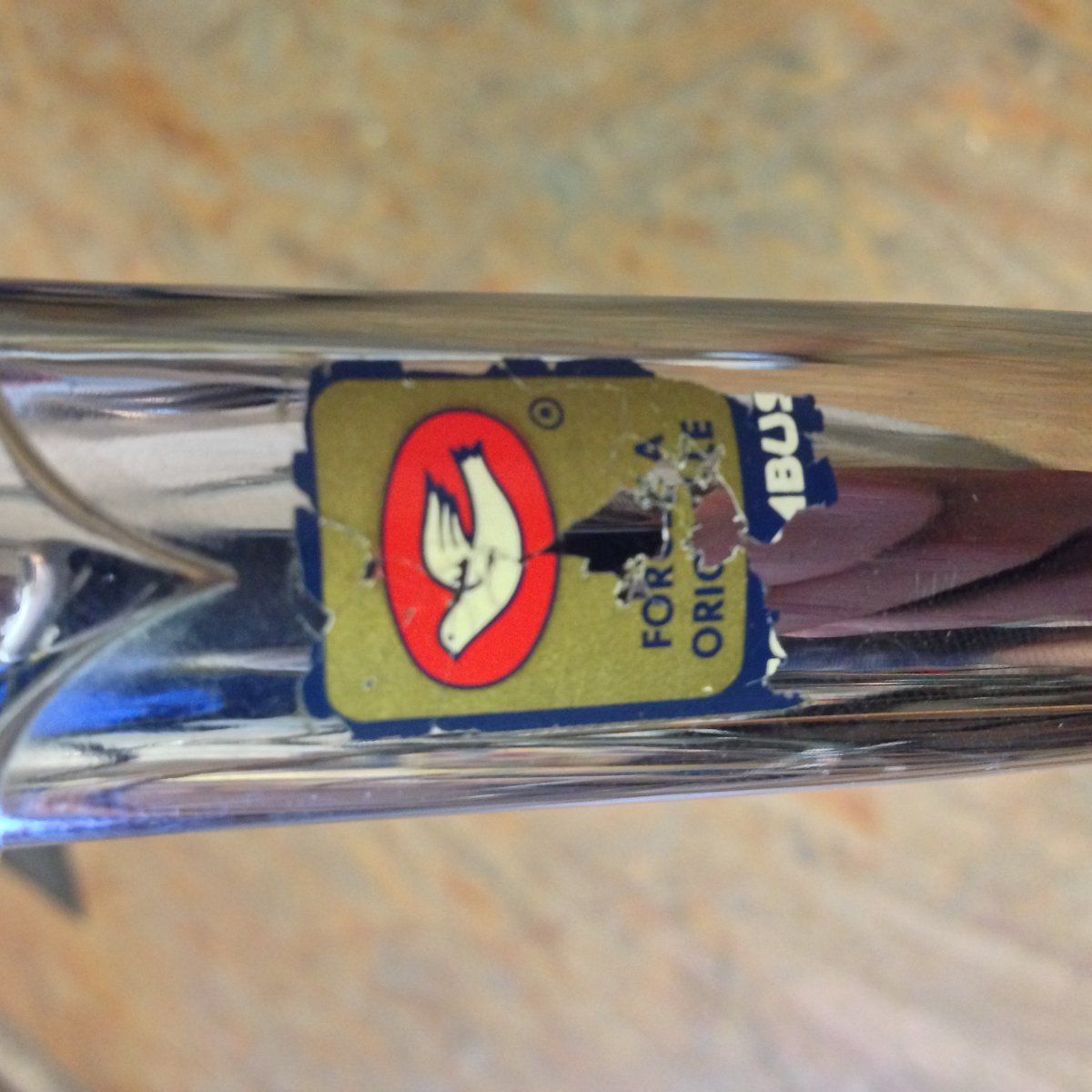

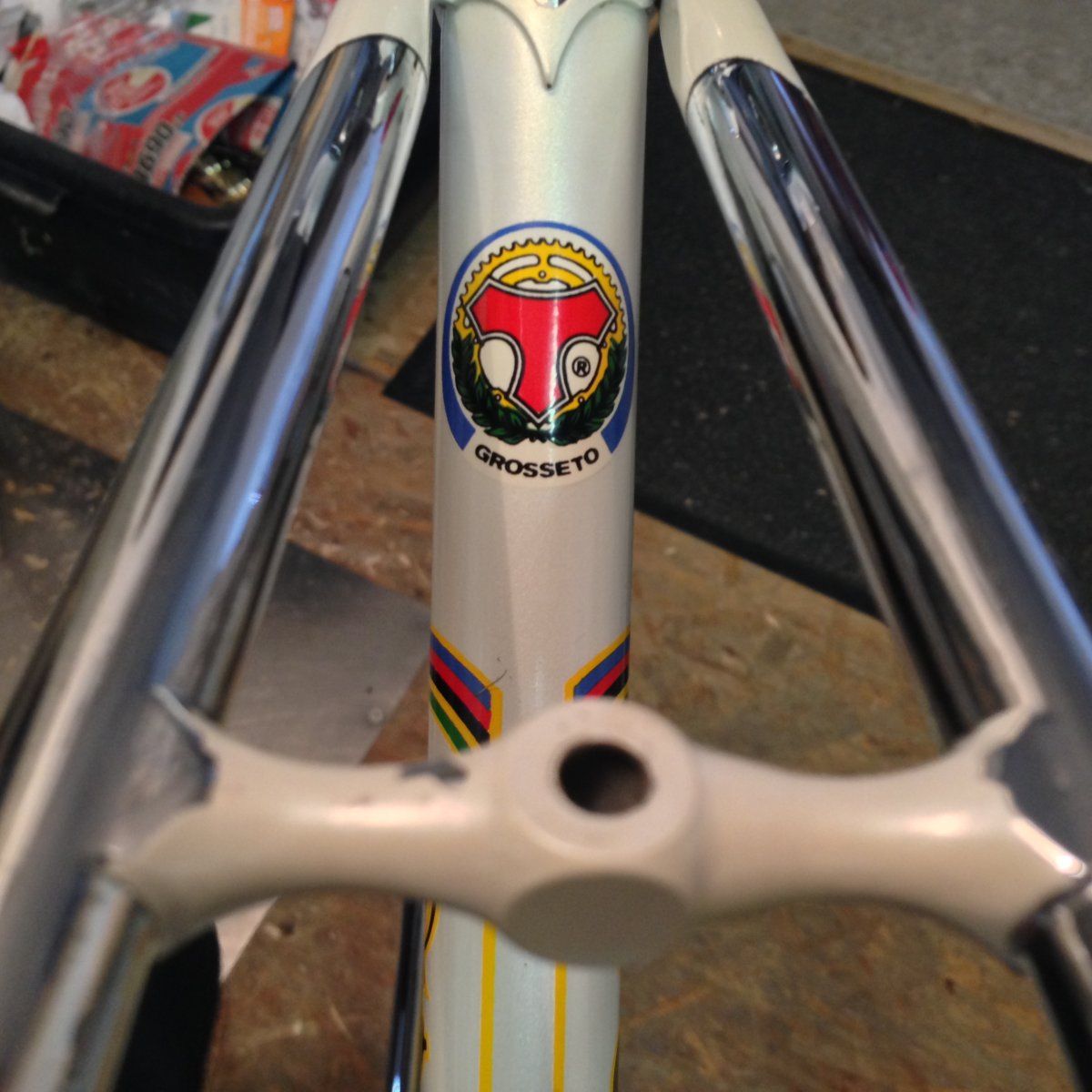

Mach mal bitte größere Fotos, speziell vom Columbus-Papperl, der Gabelkrone, dem Bremssteg, den Ausfallenden und der Tretlagermuffe, auch von unten.
Hallo hier mal weitere Photos wie gewünscht

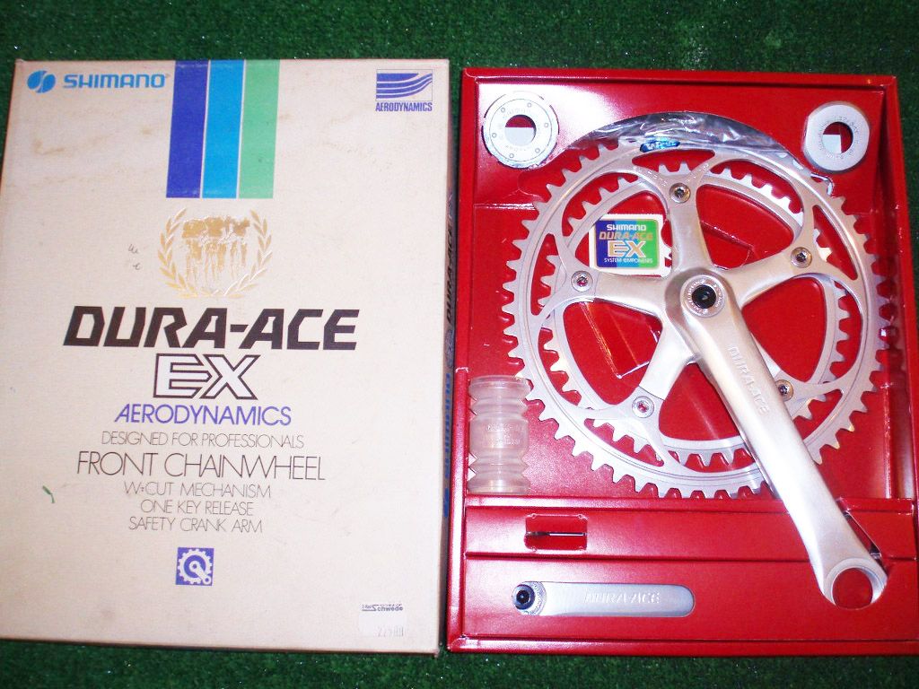

…aber stimmt schon, der Aufkleber unten markiert nen Shimano Dura Ace EX Aufbau. Aber den kann man ja auch ab machen, oder?Anhang anzeigen 334109
Danke für das Photo und Tipp.
Der "Shimano Aufkleber" kann man nicht abmachen, ist identisch zum Schriftzug aufgebracht.
Könnte es auch ein 600 EX Aufbau sein ?
