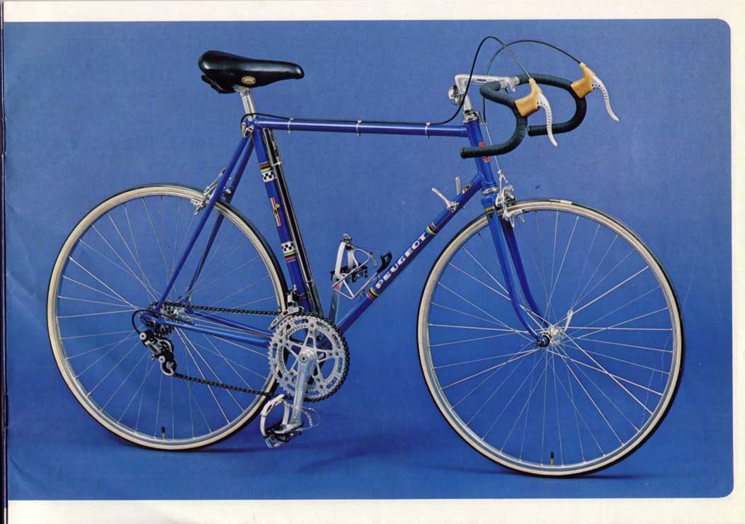

ok, scheint ein 1967 er Baujahr zu sein - da passen die Bauteile dann auch noch
sitzrohr hat die weltmeisterschaftsstreifen, Campa naben sind 65 und 66 gestempelt
und Ausstattung entspricht dem rad bei speedbycicles - ausser der kurbel - an meinem hängt

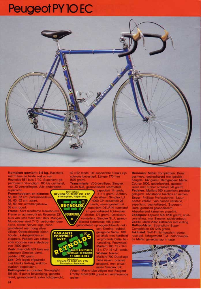

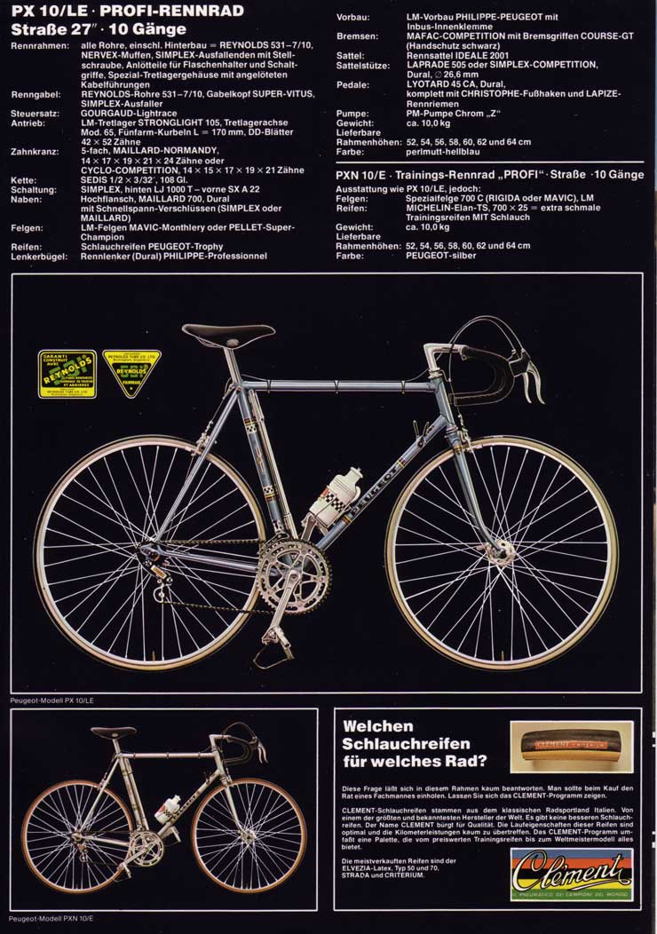

Mit den verbundenen Speichen, dem SLJ 5000 Schaltwerk und dem Ideal 2000 Sattel, frage ich mich, ob es nicht vielleicht sogar ein PY10 ist. Die gab es auch mit Schutzblechösen und ohne Bremsen-Anlötsockel.
Herse: Genau - Ja, bis 1976. Sicher konnte man auch die Farbe wählen- jemand besaß doch diese Liste der Aufpreise . . PY sehe ich auch als wahrscheinlich: warum sollte man alle merkmale des PY an einen zeitgleichen PX schrauben? ätselhaft nur die atypisch lange Sattelstütze.
Naja, ich weiß nicht. Der Sattel sieht nach Ideale 2001 aus, nicht der 2000 ohne Label. Verdrahtete Speichen habe ich schon an mehreren PX 10 gesehen. Bleibt das SW. Das SLJ 5000 habe ich in der Tat noch nie an einem PX gesehen, dieses könnte aber im Laufe der Zeit nachgerüstet worden sein. Original war am PX ein SW aus Delrin. Und dessen Problematik kennt man ja. Nachrüstung trifft dann wohl auch auf die Sattelstütze zu. Die Kettenblätter der 105 sind beim Rad aus Leboncoin nicht gelocht, also keine 105 bis. Ich weiß nicht ob die PY immer die gelochte Version drauf hatten.
