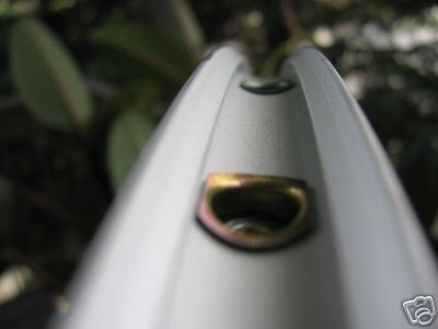

Noch was: Ist zwar wahrscheinlich eine blöde Frage, aber wir sind ja hier im Newbie-Bereich: Gibt es eigentlich irgendwelche Felgen, die sowohl für Schlauch- als auch für Drahtreifen geeignet sind?
Bei welchen Reifen in der Preisklasse ginge das denn? Hab jetzt ad hoc nur den Tufo S33 Pro gefunden.
Nein, das geht nicht da beide Systeme grundverschieden sind. Beim Drahtreifen greift der Drahtring des Reifens auf beiden Seiten der Felge unter einen Wulst und wird so auf der Felge gehalten.
Der Schlauchreifen wird auf die Felge geklebt, diese hat keinen Wulst und der Schlauchreifen keinen Drahtring.
