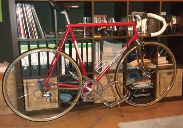

Meinen ersten Stahlrenner kaufte ich letztes Jahr im September und bin damit sowohl mit dem Rennradfahren angefixt worden, als auch auf die Nase gefallen.
Gebraucht habe ich mir damals in der Bucht einen Colnago-Fake ("Colnago-Sport by Velosport") aus Columbus Tretubi Aelle mit Shimano 600 (6400er, die Teile sind auf 1989 datiert) gekauft.
Ich habe natürlich erst hinterher herausgefunden, dass es kein edler italienischer Renner, sondern eine Fälschung der dreisteren Art ist. Wenn es erwünscht ist trotzdem auch solche Räder hier zu haben, kann ich gerne Fotos von ihm einstellen. Hier eine leider schlechte Aufnahme mit dem Handy als Vorschau:

Das größte Problem mit dem Rad ist aber (im wahrsten Sinne des Wortes), dass der Rahmen mir zu groß ist.
Ich bin 177 cm groß (Schrittlänge 84,5 cm). Der Rahmen hat eine Höhe und OR Länge von 58 cm c-c + 125 mm Vorbau. Ich sitze also etwas gestreckt und ramme mir beim Fahren auch ab und zu mal die Knie oder Oberschenkel in meine Rippen. Die Größe des Rahmens war in der Auktion anders ausgezeichnet, was ich aber zu Beginn für nicht so schlimm hielt. Mitlerweile finde ich es sehr unbequem.

Gelesen. 🙂
Also, eine Fälschung ist es nicht. - Steht ja groß drauf "Colnago Sport", und nicht "Colnago". Auch wenn es womöglich automatisch mit Colnago assoziiert wird, sind es doch 2 separate Marken.
Allein dadurch, dass das Rad nicht italienisch ist, ist es auch nicht gleich "unedel". Aber du hast natürlich recht, ein Tretubi Aelle ist nicht so der Hit. Aber stabil, und für ein Stadt-etc.-Rad keine schlechte Wahl.
Du könntest das Größenproblem evtl durch einen kürzen Vorbau zu lösen versuchen; RH 58 c-t sind bei 1,77 und deiner Schrittlänge nicht verkehrt, RH 58 c-c kann bei kurzem Oberrohr auch passen. 125mm-Vorbau ist natürlich zu viel.

Laß Dich von dem "Colnago Sport"-Thema nicht verrückt machen. Aelle ist ein wunderbares Rohr. Laß mal eine Haxn und zwei Weißbier aus und Du hast das gleiche Systemgewicht wie vorher auf einem SL-Rahmen und zugleich das stabilere Rad.
Der Rahmen ist auch nicht zu groß, nur der Vorbau fühlt sich vermutlich wie die Deichsel eines Heuwagens an. Für mich war immer ein guter Ausgangspunkt, daß das quere Trum des Lenkers beim Fahren die Nabe verdecken muß. Ich fürchte, Du siehst die Nabe gut hinter dem Lenker. 1 cm Differenz in der Vorbaulänge ist schon spürbar, mit einem 80er-Vorbau wirst Du auf einem völlig anderen Rad sitzen.

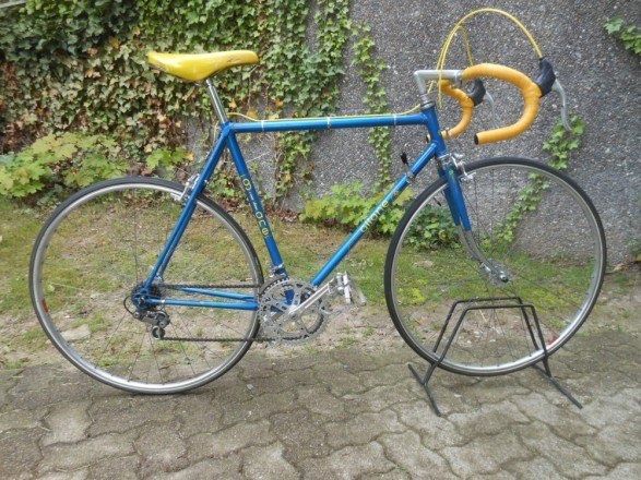

Hallo zusammen
Möchte meine 'Audrey' auch mal hier vorstellen 🙂
Gitane Racing Team
ca. 1985-1986 schätz ich mal
Bin ganz verliebt in diesen Stahlrenner. Fahre fast täglich meinen Arbeitsweg (ca. 22 km hin-und-zurück) damit.
Das Foto ist das Verkaufsbild des Anbieters. Gekostet hat es 300.- SFR und ist in gutem Zustand nach meinen Leien-Augen (habe es von einem ex-Rennfahrer abgekauft).

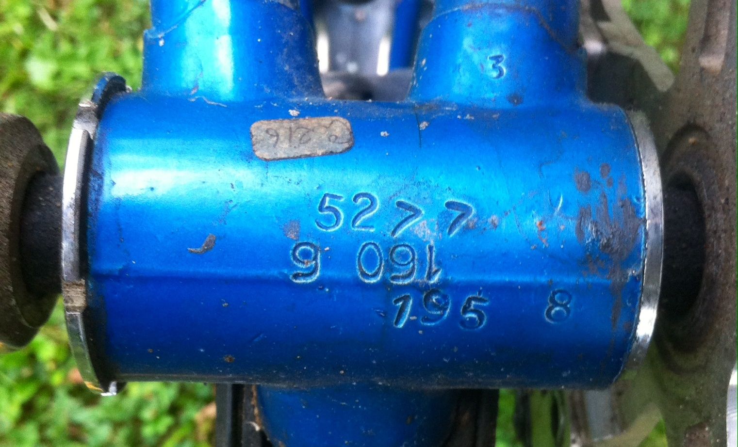

Staht da nich das genaue Geburtsdatum unter der Tretlagermuffe?
Ich wusste nicht, dass dies drauf steht. Werde sicher nach schauen, wenn ich wieder zu Hause bin. Bin mal gespannt!
Eben bin Neuling auf dem Gebiet und bin mich erst am Einarbeiten 😉 Fachjargon habe ich noch nicht drauf 🙂
Maho
Edit: Danke auf jeden Fall!
So ich hab mal nach geschaut, aber werde nicht ganz schlau dabei. Kann mir jemand helfen? Welche Nummer ist was?
