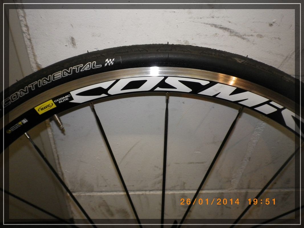

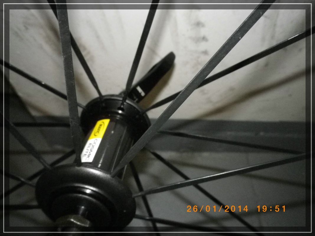

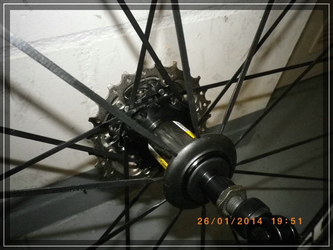

...ich weiss ja nicht ob dir es weiterhilft .
Habe hier ein paar Cosmic Elite (neuste Generation ) liegen ..
Vordere Speichenlänge : 276 mm
Hinten Antriebss. 297 mm
Hinten Leerseite 279 mm
Hammerkopfspeichen ...
beachte die Naben..

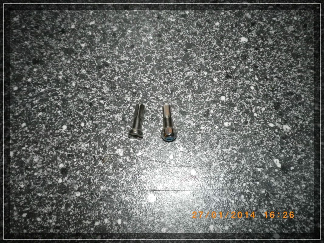

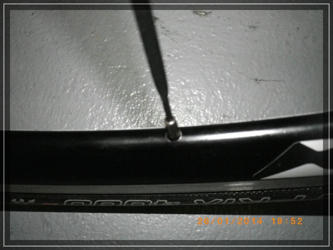

Wow, vielen Dank! Noch eine Info hätte ich gerne: Gewindedurchmesser der Speichen. Wird hier der Standard (2mm) verwendet?
Cosmic Elite entspricht CXP30 und benötigt mindestens 16mm Nippel für 2mm Speichen
....ist ein normales 2 mm Gewinde .
Nippel sind 15 mm lang ,haben aber einen Sechskant oben als Konolopmutter (selbstsichernd) ausgelegt .
Siehe rechten Nippel a.d. Bild...
