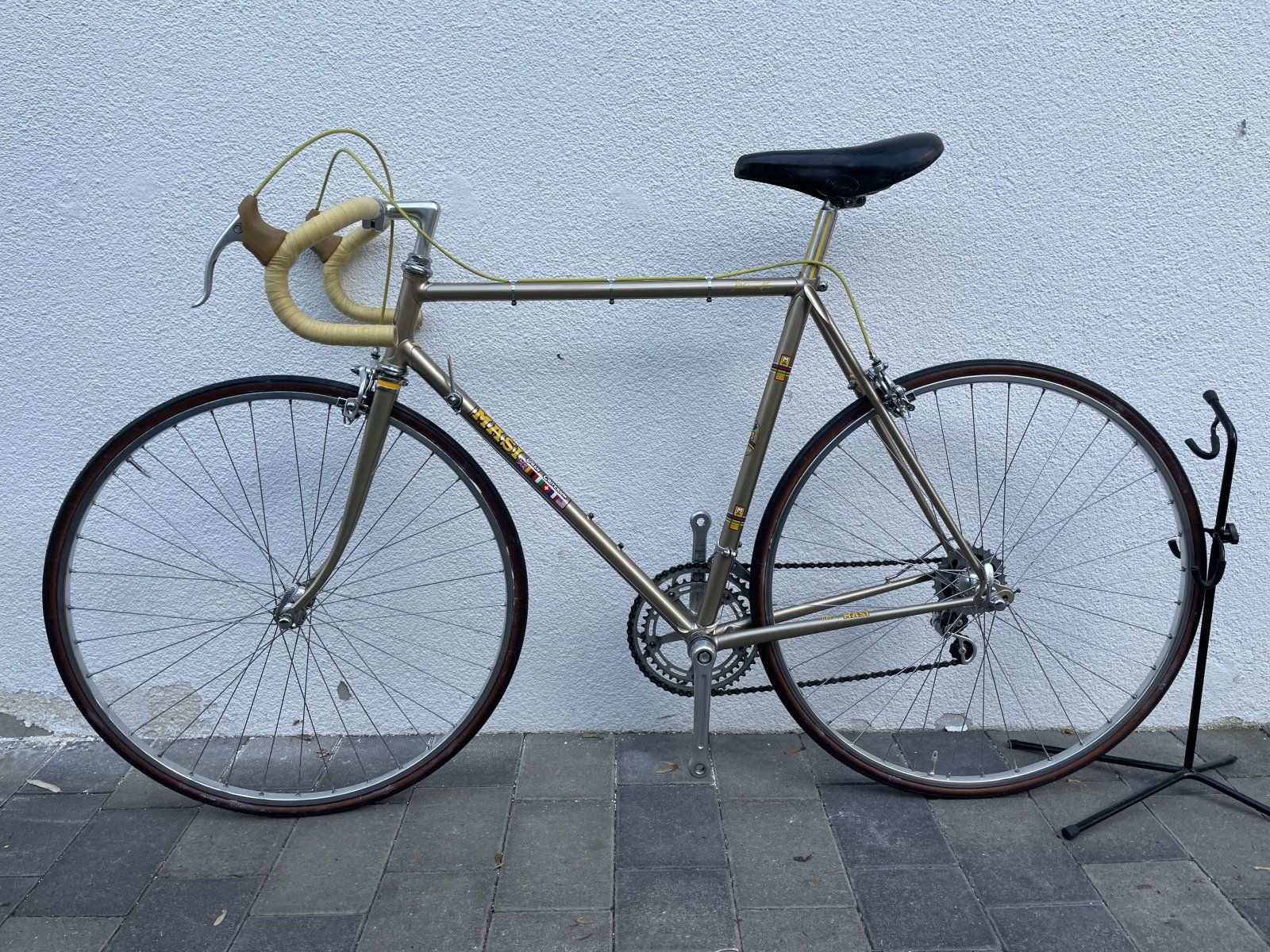

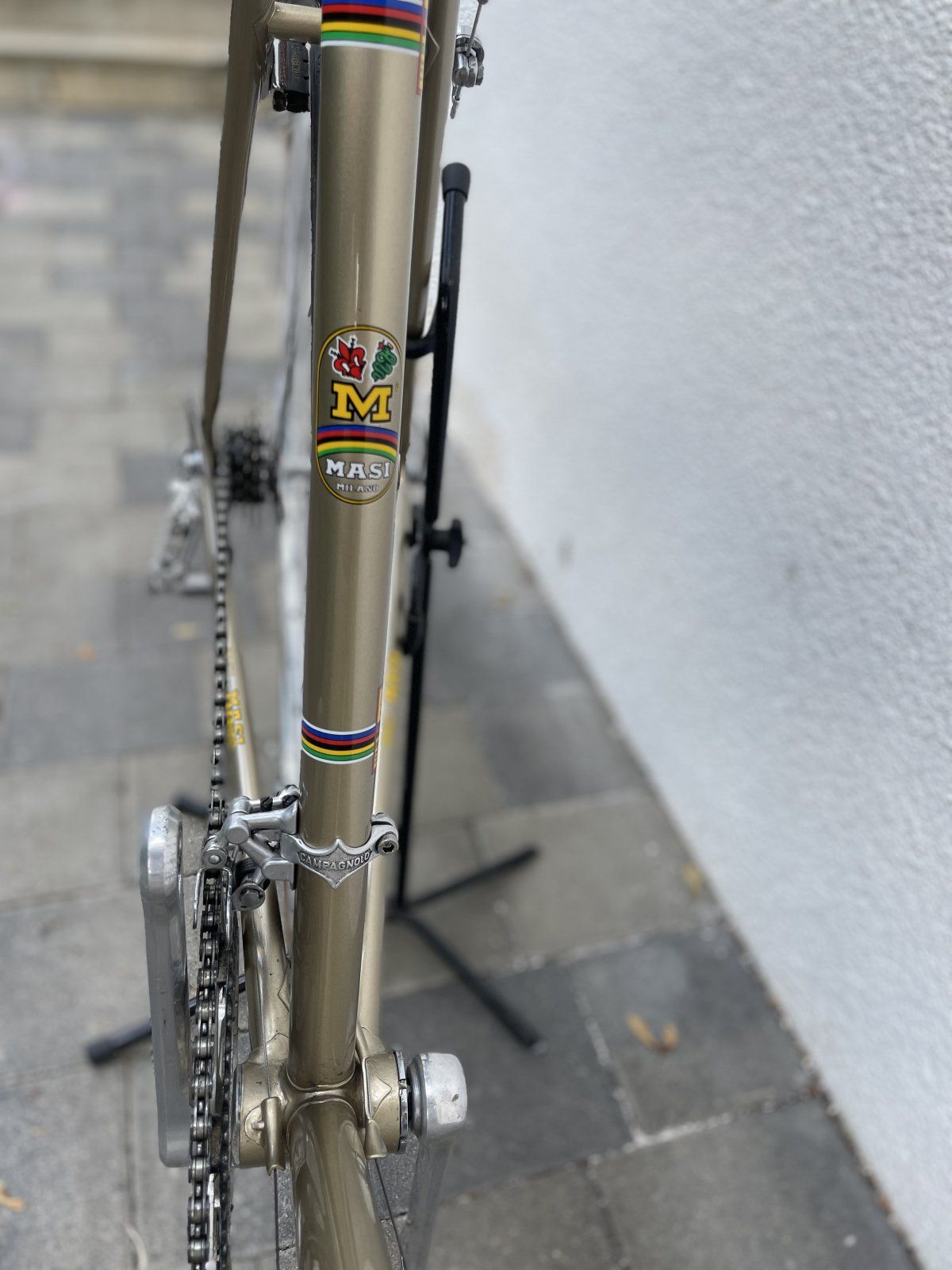

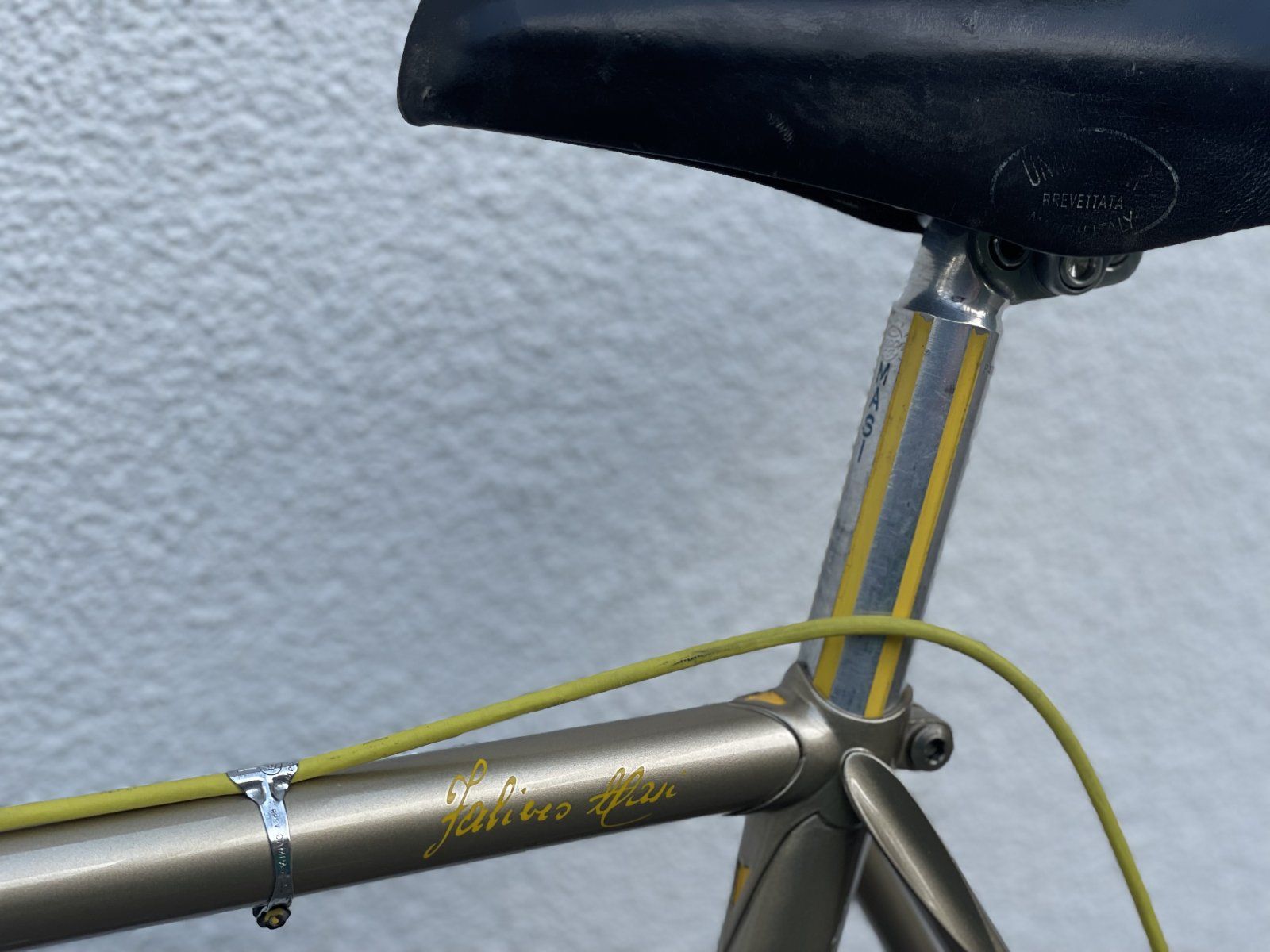

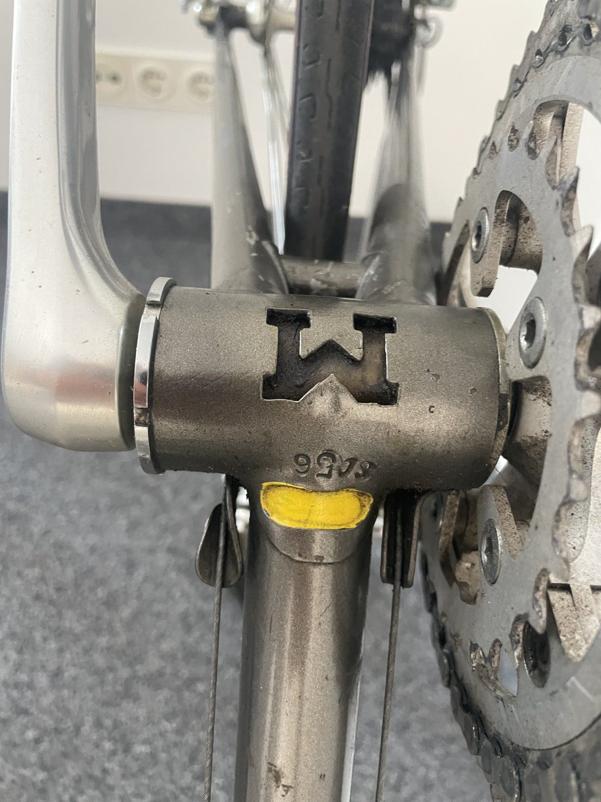

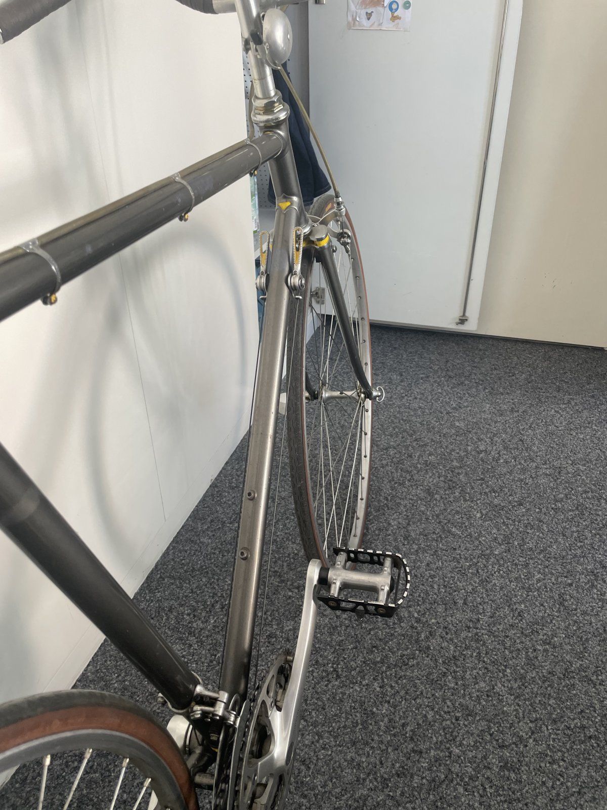

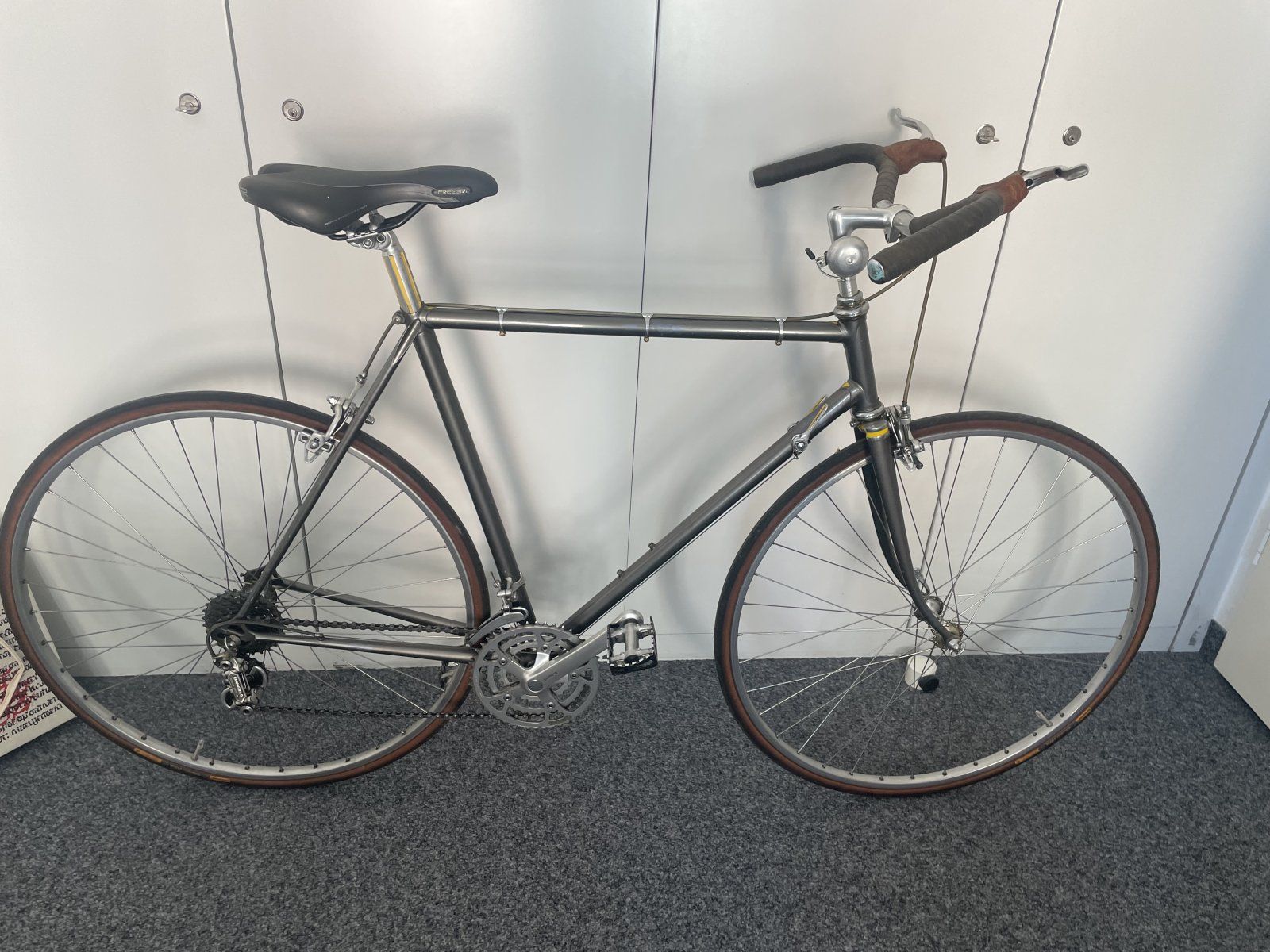

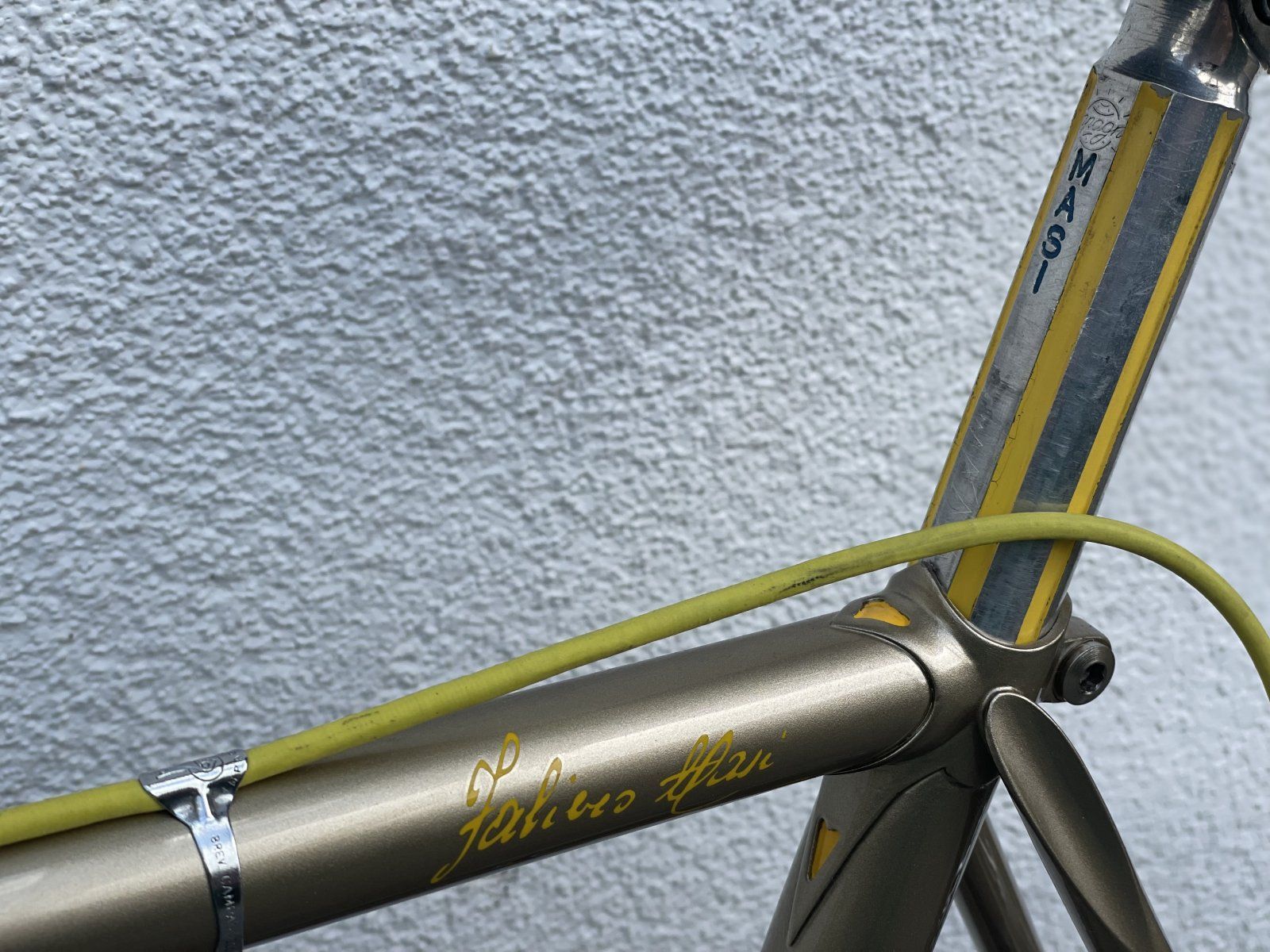

Hallo zusammen, ich bin neu in dem Forum und würde mich über eure Expertise freuen. Ich habe gestern ein Rennrad erstanden, glaube es ist ein Masi. Leider gibt es keine Aufkleber. Nur an der Sattelstange gibt es eine Pantoghraphie. Nun meine Fragen. Ist es ein „echter Masi-Rahmen? Ist es die Original-Lackierung? Gibt es ein Masi ohne Aufkleber bzw. Logo? Vielen Dank im voraus für eure Hilfe, liebe Grüße Nico aus München

Ohne Bilder geht garnix in Richtung Bestätigung ob es sich um ein echtes Masi handelt
Da musst du schon einige Details ablichten vom nahen

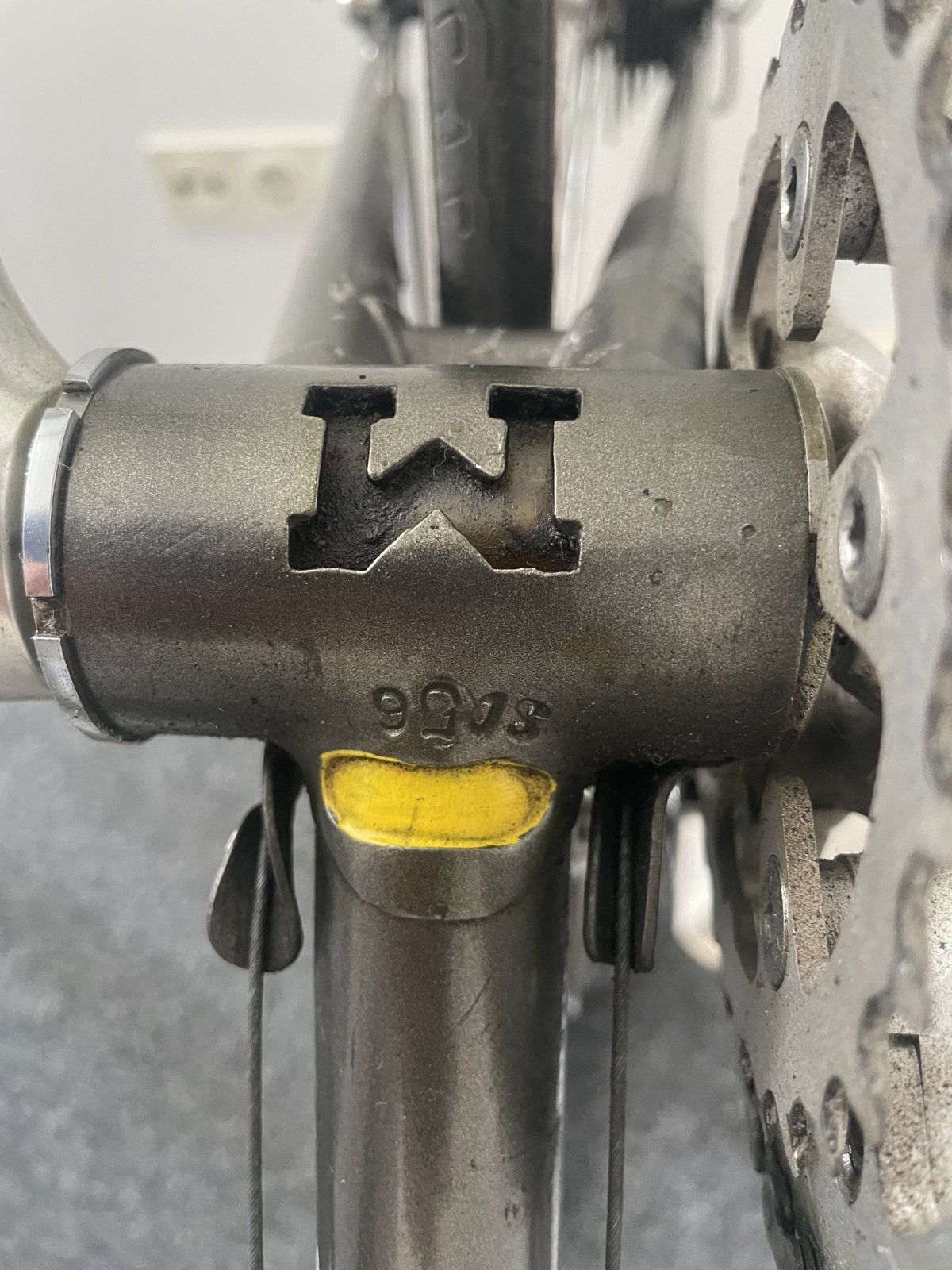

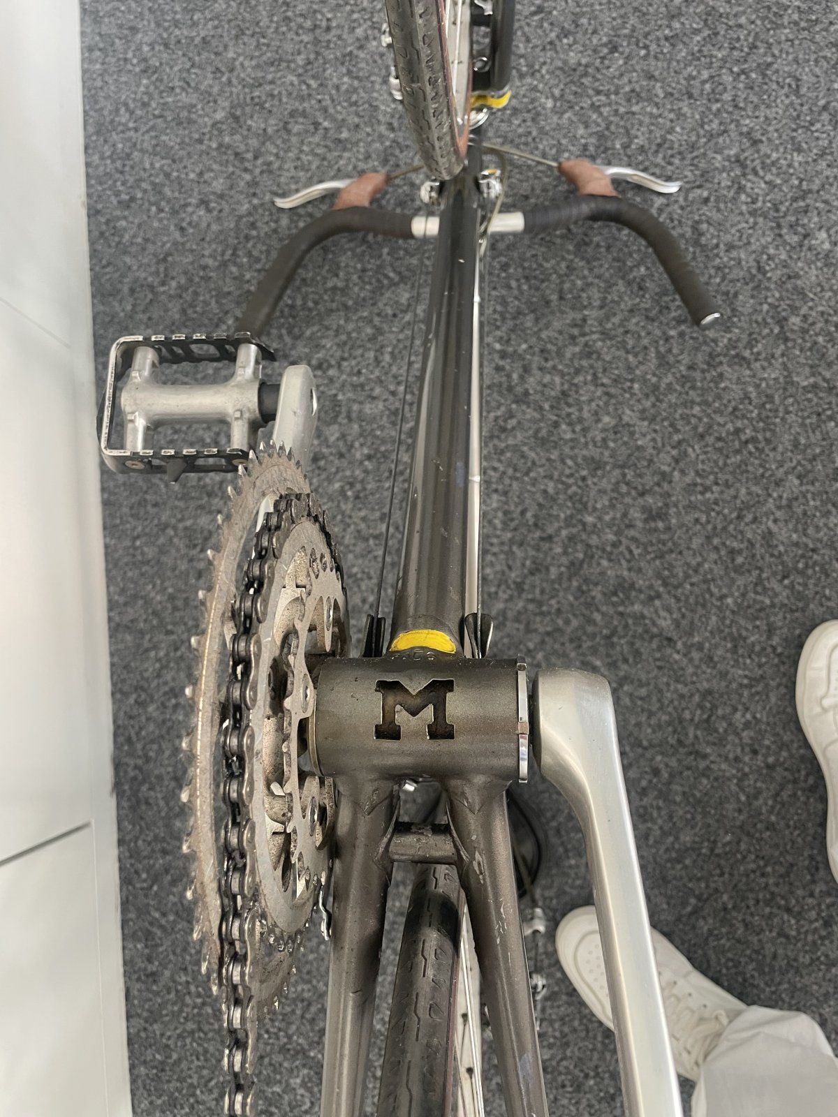

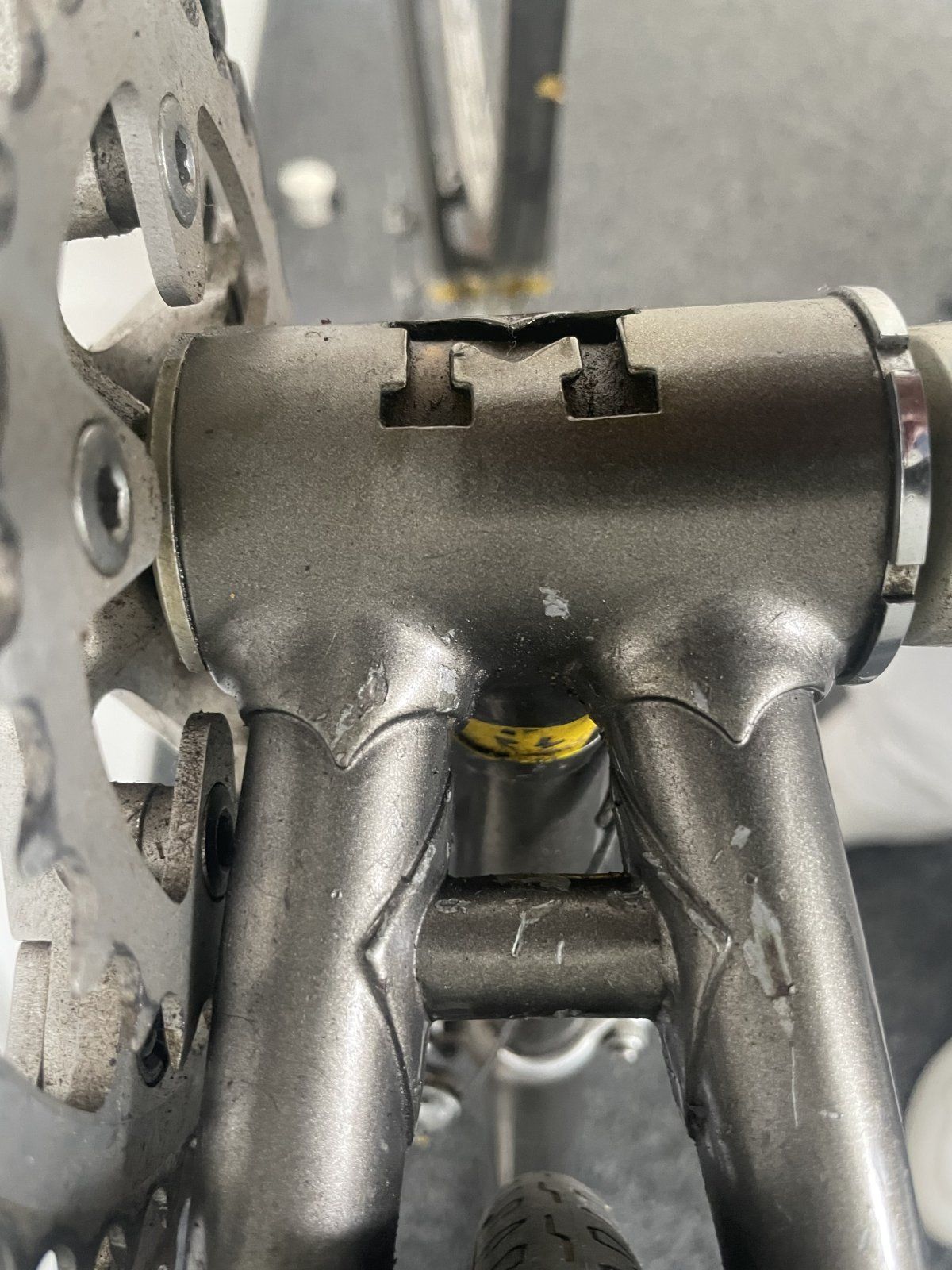

Ich selbst habe das M unter dem Tretlager schonmal gesehen, weiß aber nicht mehr ob das Masi ist.

Scheint wirklich ein Masi zu sein.
Es gibt auch einen kompletten Masi Thread, wo du dein Rad vorstellen kannst und vielleicht weitere Informationen bekommst.
https://www.rennrad-news.de/forum/t...vigorelli-sammlung-einer-leidenschaft.174721/

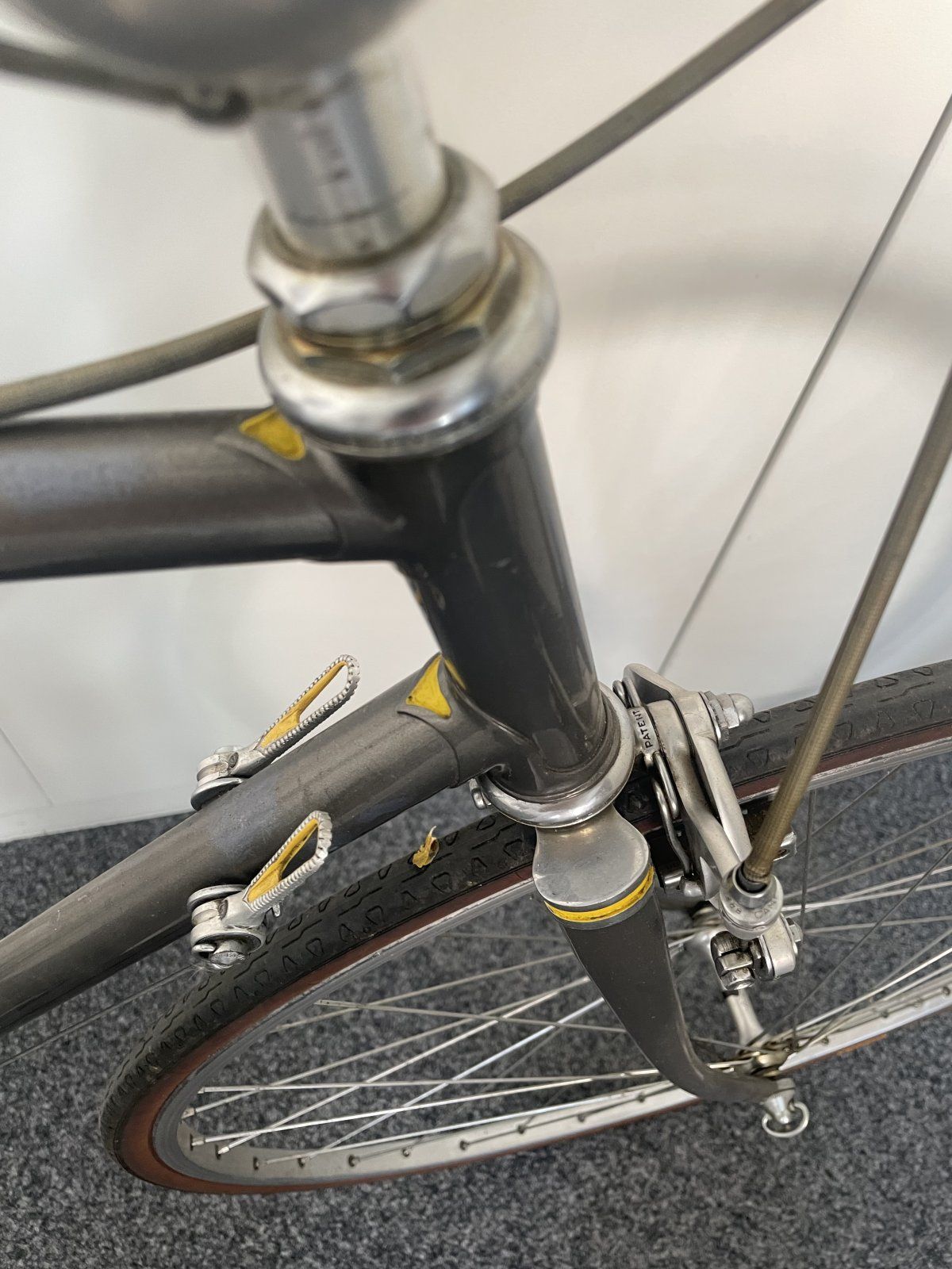

Ja, das ist ein Masi und wohl ein Gran Criterium aus den 70ern - ich lehne mich da mal ein wenig aus dem Fenster und sage - 1972 bis 1973 wegen der kurzen Kurvatur an der Sattelstrebe und der Gabelkrone. Steht auf der Unterseite des Tretlagers noch mehr als auf dem einen Foto schon gezeigt? Darüber kann man dann feststellen, ob es in Mailand oder Amerika/ Californien gebaut wurde.
P.S.: Wenn unter dem Tretlager nichts Weiteres steht, wird es in Mailand gebaut worden sein.

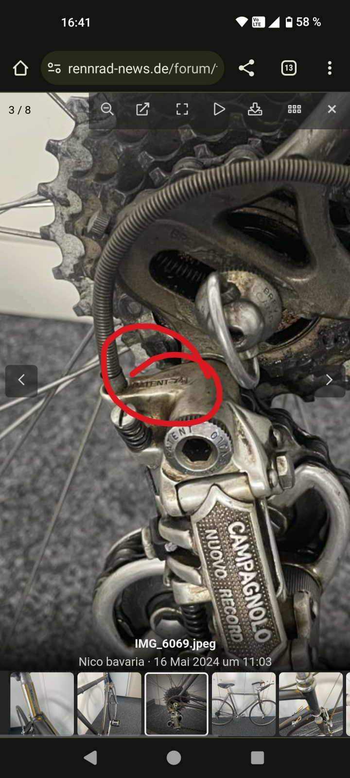

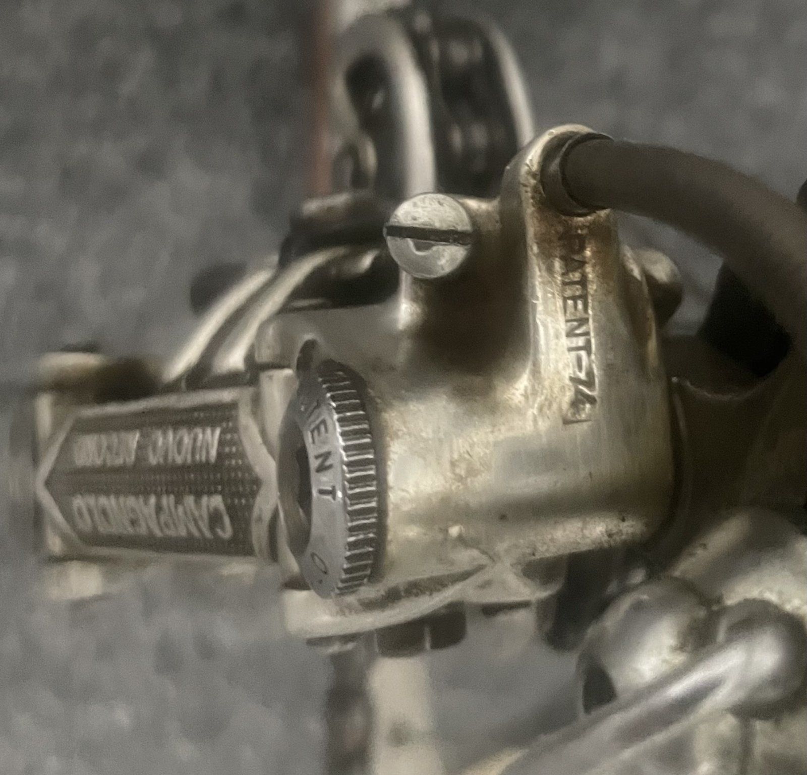

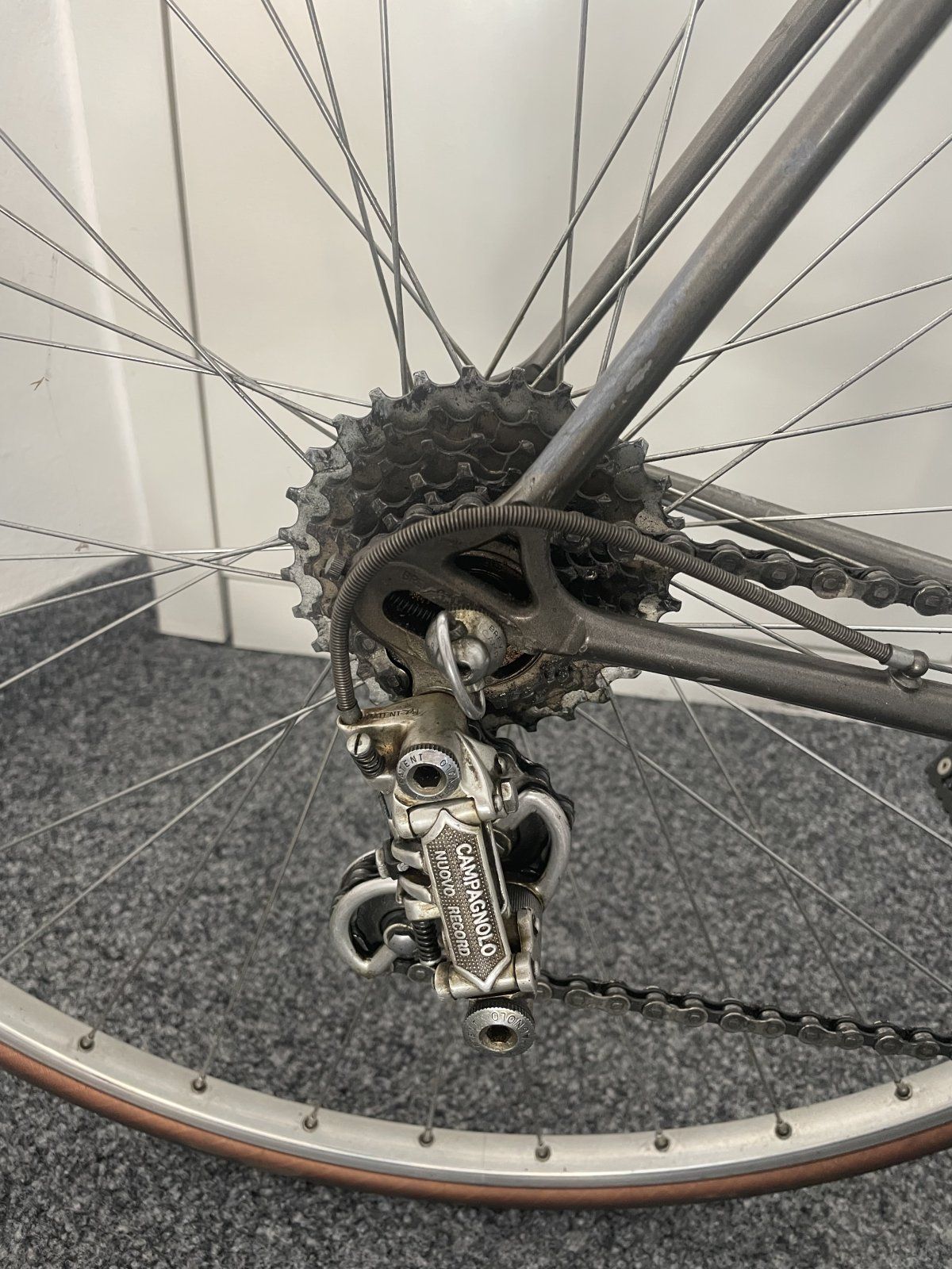

Was hat die Schaltung für ein Patent ? 74? Auf den Kontermuttern von den Naben steht auf der Innenseite auch das Pat. könnte Insgesamt wenn es das gleiche Pat. ist, Aufschluss auf das ungefähre Baujahr geben.

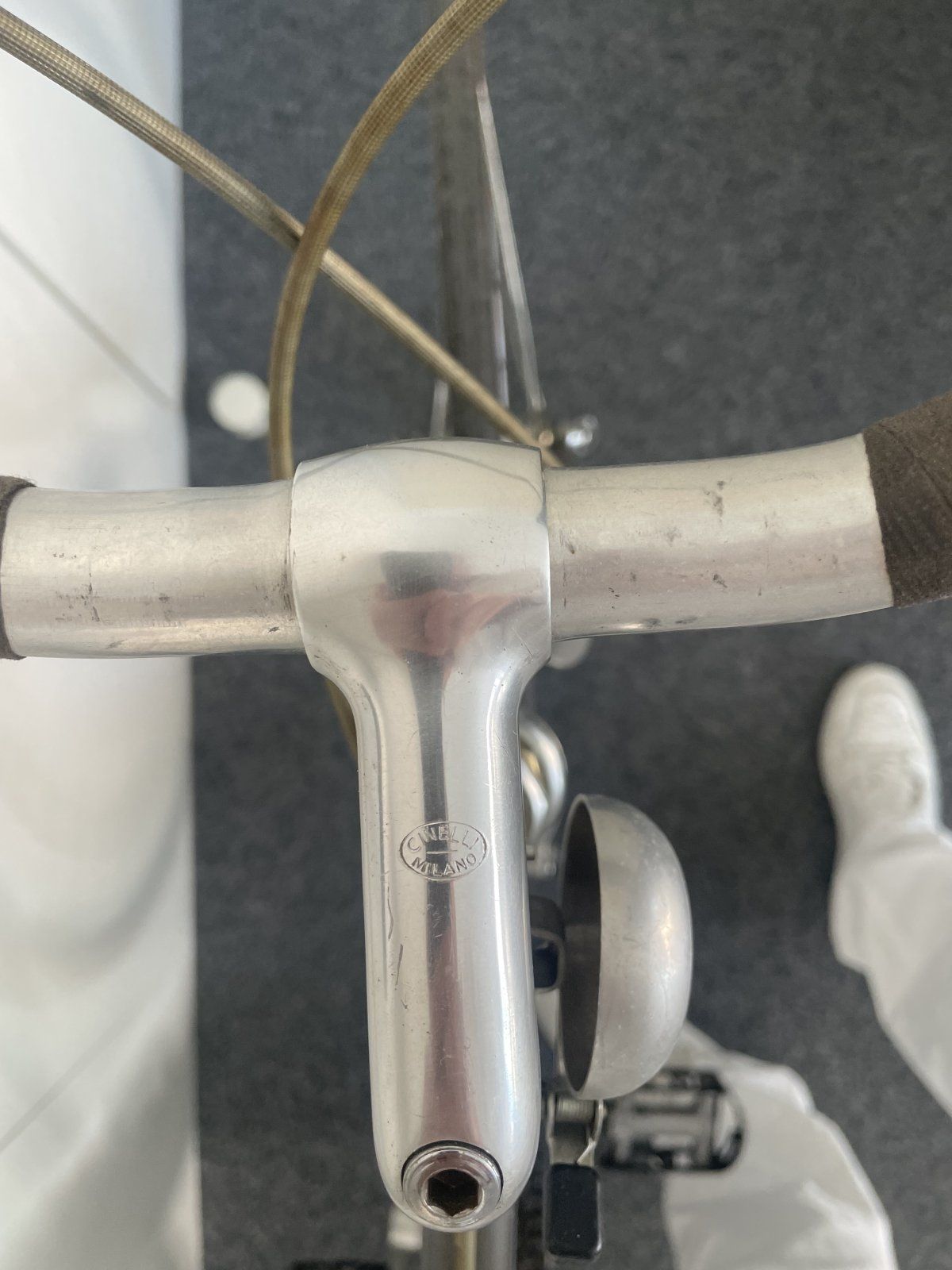

..das Masi werde ich schön restaurieren..wenn es der original-Lack ist lasse ich es so. Würde dann Aufkleber besorgen. Natürlich Campagnolo Zahnkränze und Kurbel etc. Schönen Cinelli-Lenker und Sattel. Oder wie würdet ihr das Rad restaurieren..? Liebe Grüße Nico
Kommt aus den Kleinanzeigen, oder? Der Lack ist nicht original, trotzdem viel Spaß beim Richten. Das Alter kommt mit Anfang 70er aber hin.
Leider finde ich keine Patentnummer..weder an Schaltung noch Kontermutter..bin irgendwie blind..
Schau Mal hier
Patent bei den Kontermuttern siehst du nur wenn du diese von der Nabe schraubst.

Lack würde ich auch so lassen, sieht nicht schlecht gemacht aus !
Kurbel Campa und Cinelli Lenker würde ich auch an dem Rad montieren.
Historisch "Korrekt" wäre natürlich ein Cinelli Lenker mit Wappen Logo.

Vielen Dank für die Hilfe!! Eine Patentnummer habe ich schonmal gefunden, viele Grüße

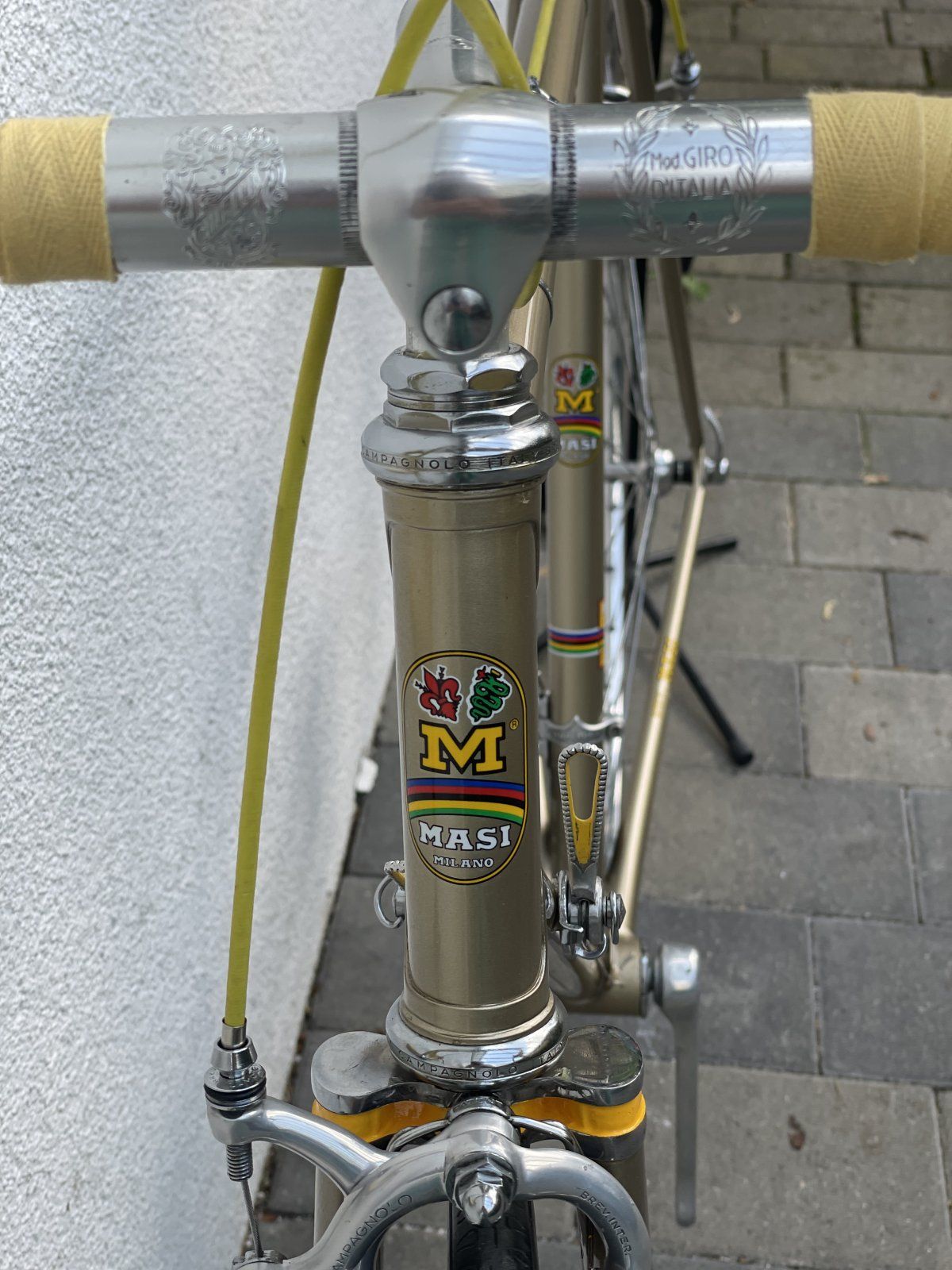

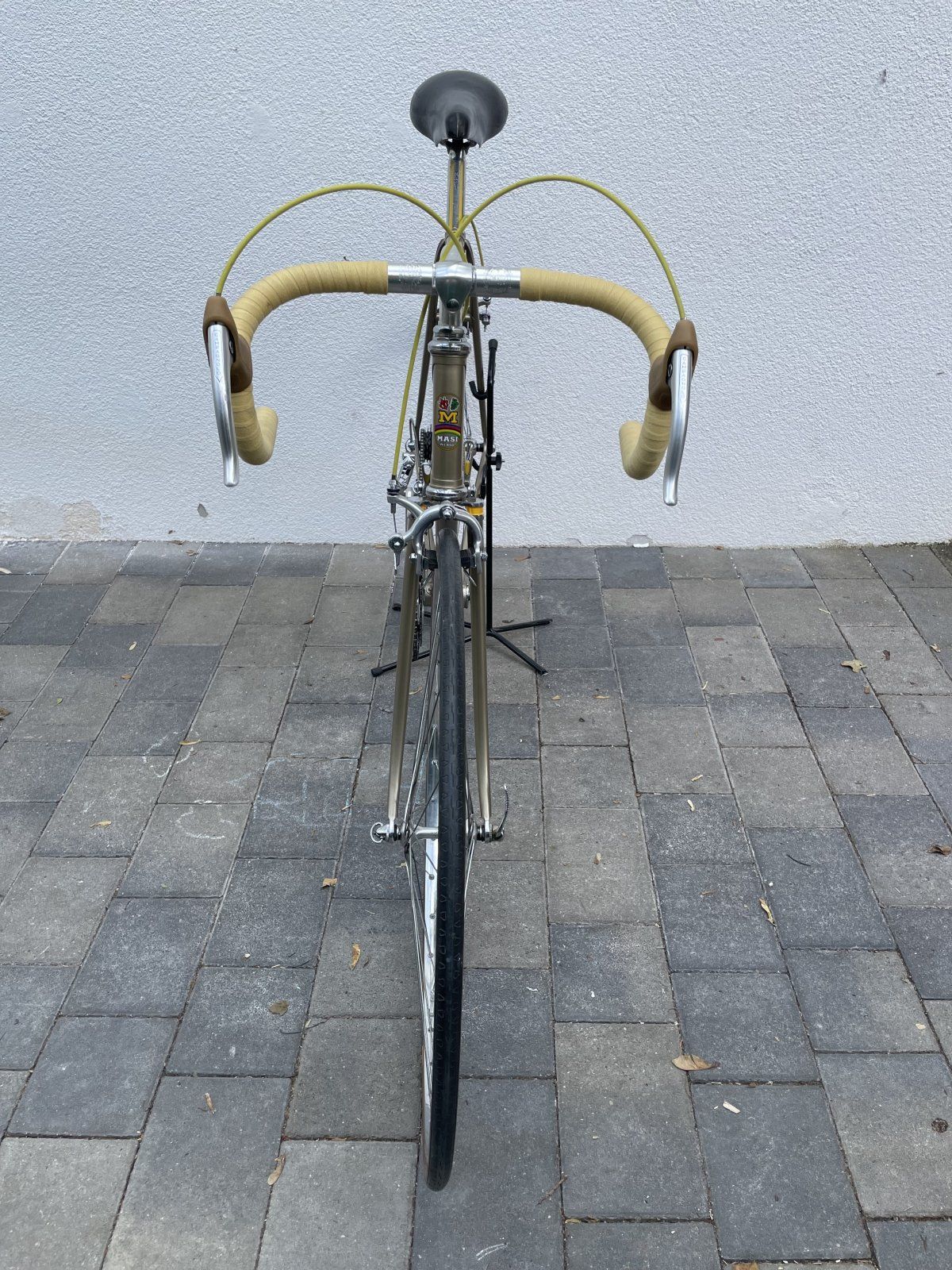

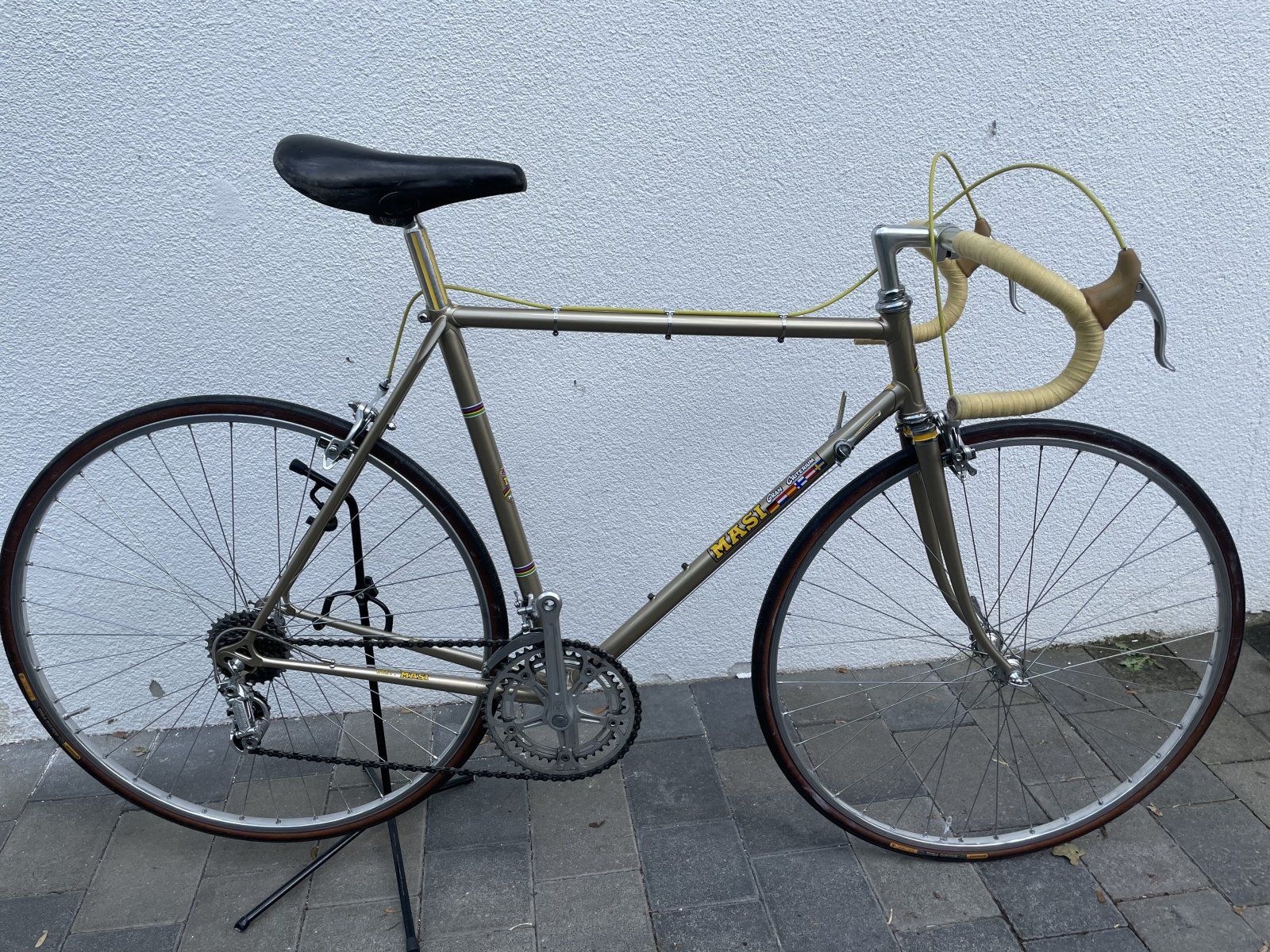

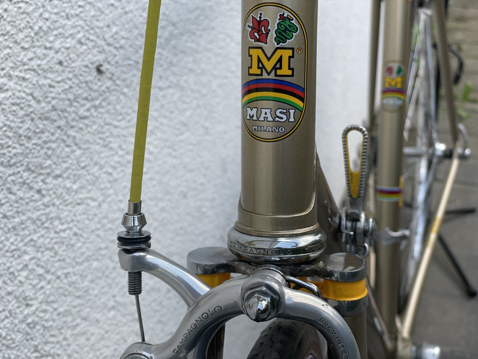

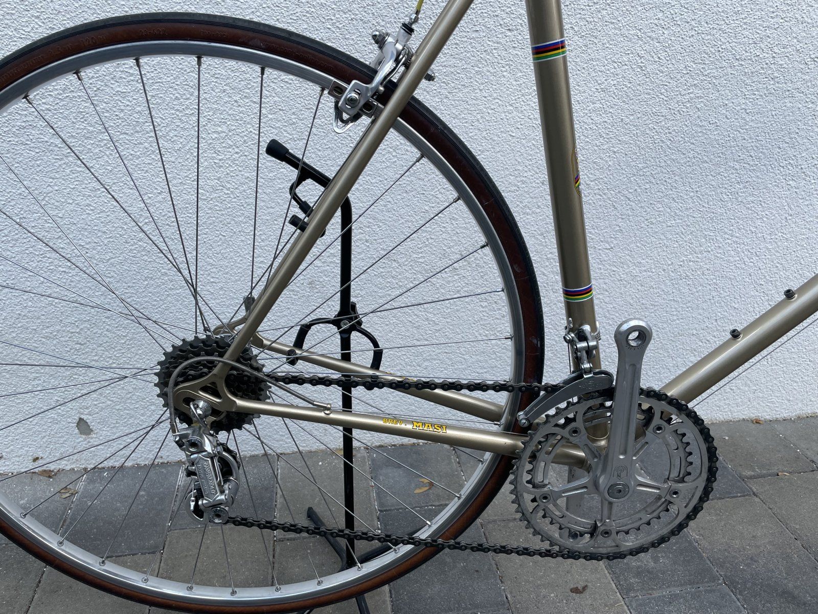

Masi Gran Criterium1973/74
Nun habe ich das Masi von Profis in Berlin neu lackieren lassen und mit Decals bekleben lassen.
Jetzt ist das Masi nach dem Zusammenbau wieder Startklar!! Ich freue mich auf die ersten Schönwetter-Touren!

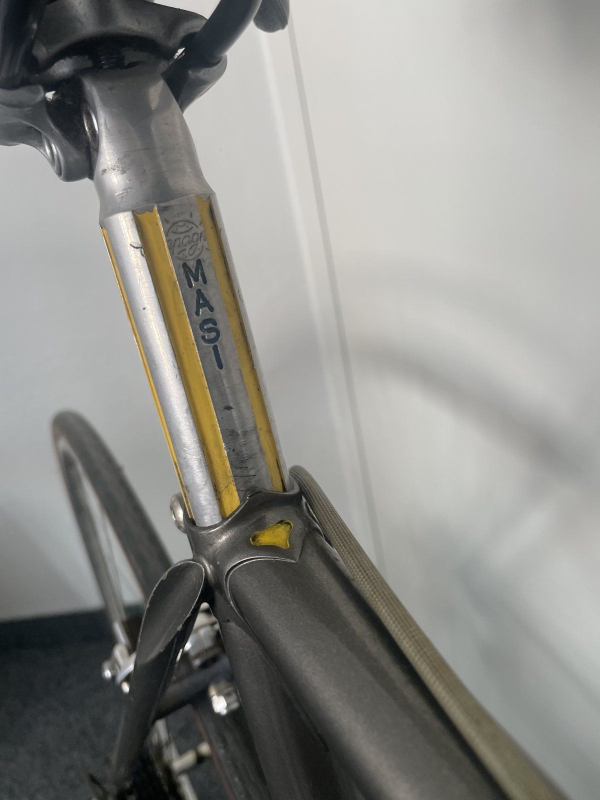

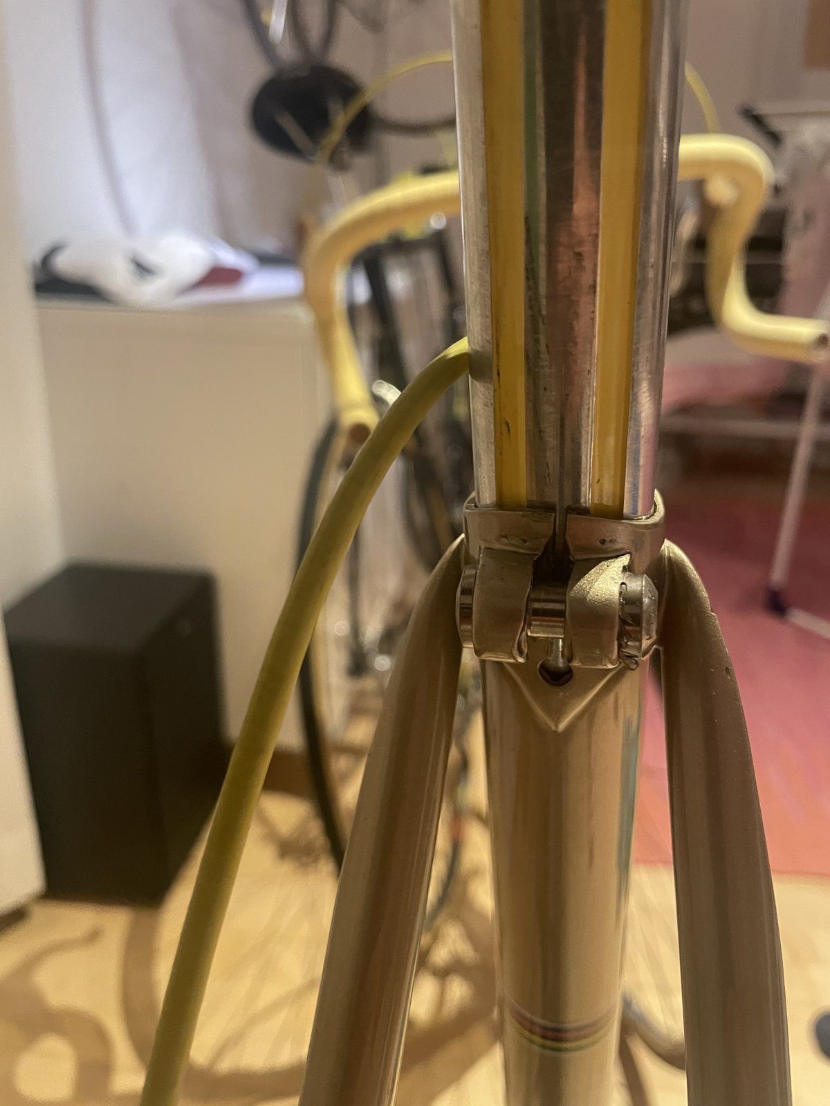

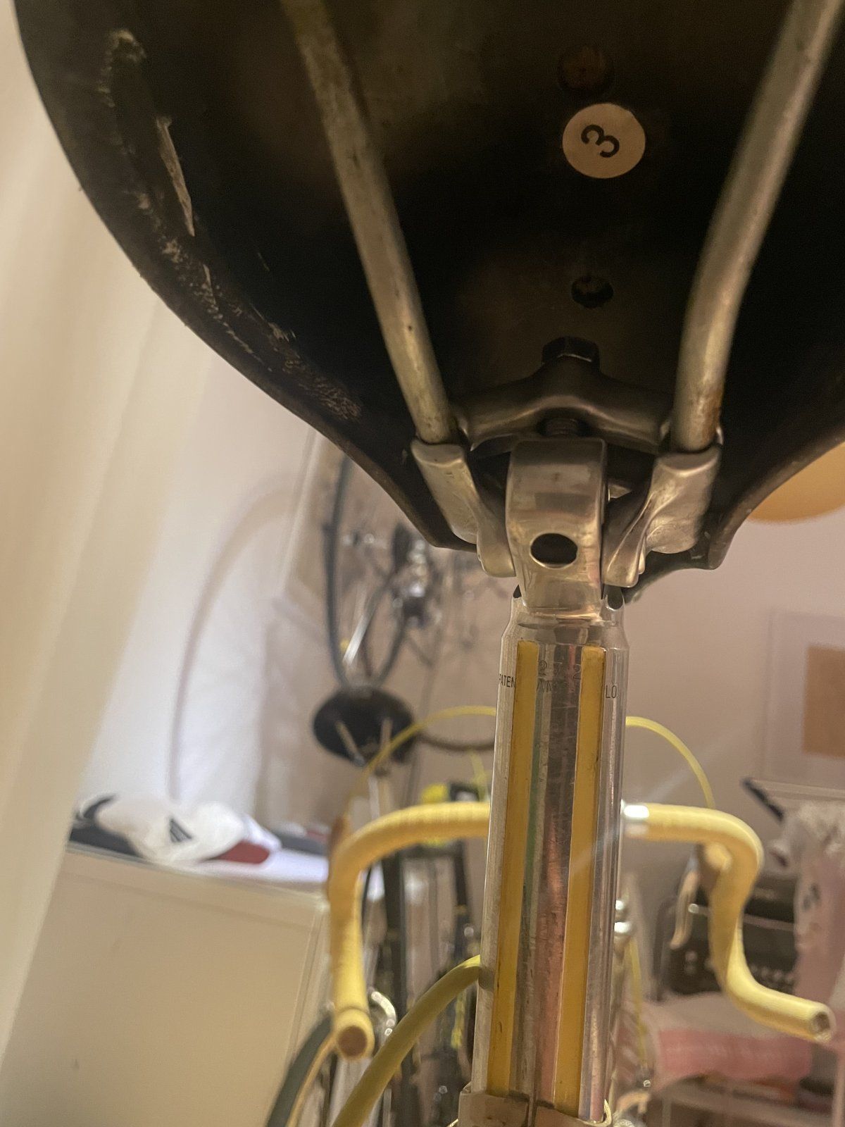

Sehr schön geworden. Könntest du mal bitte ein Foto von der Rückseite der Sattelklemmung machen? Danke
Hallo Lupo, die Rückseite der Sattelklemmung.

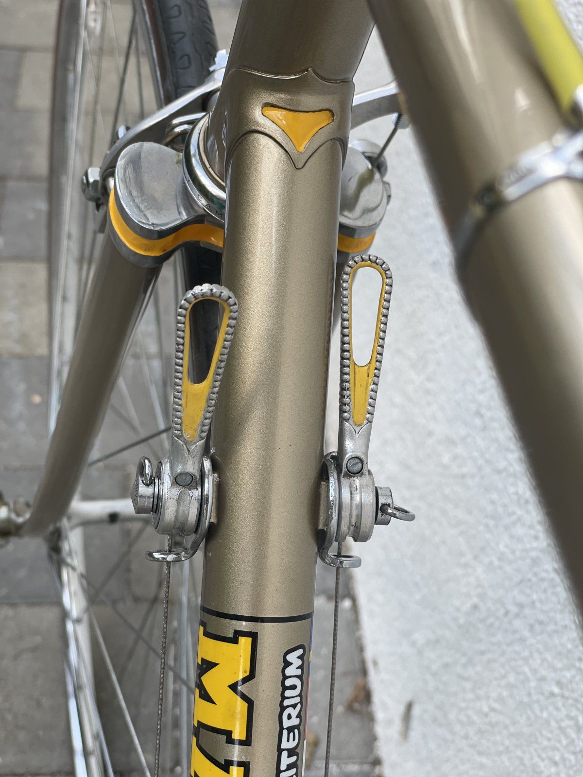

schoene Gabelkrone, wohl ne echte Doppelbruecken (Doppelkronen) (twinplate forkcrown) Gabelkrone! 👨‍🏭 🔥
Kurvatur der Sattelmuffe und Gabelkrone, erschließt sich mir nicht 🙈 ?
(die Muffenzunge der Sattelmuffe gen Sattelrohr ist eher recht lang...)
Muffen sind schon generell gewoelbt, gewiss....
