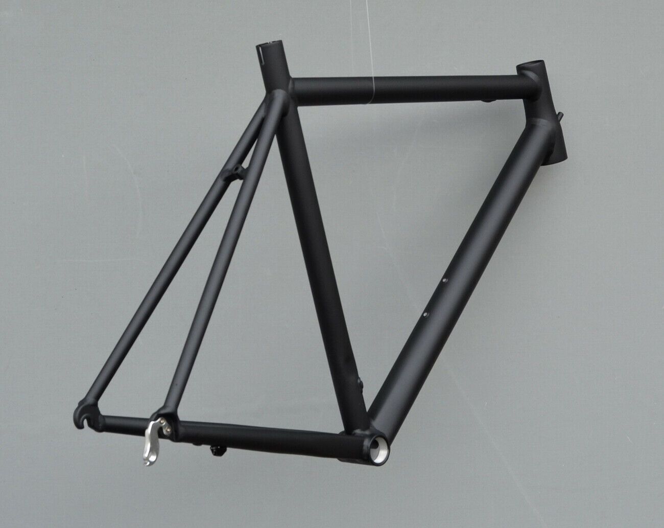

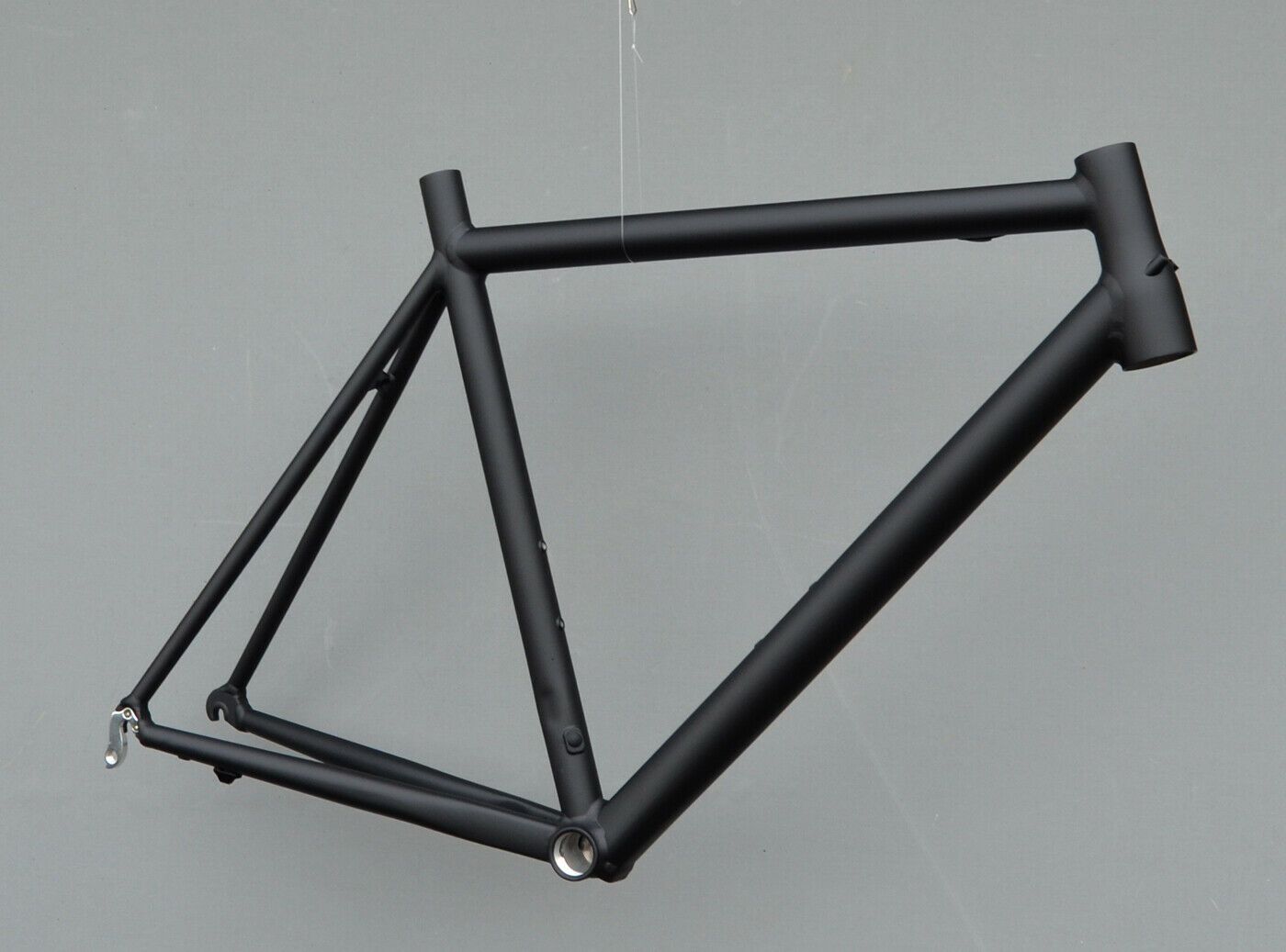

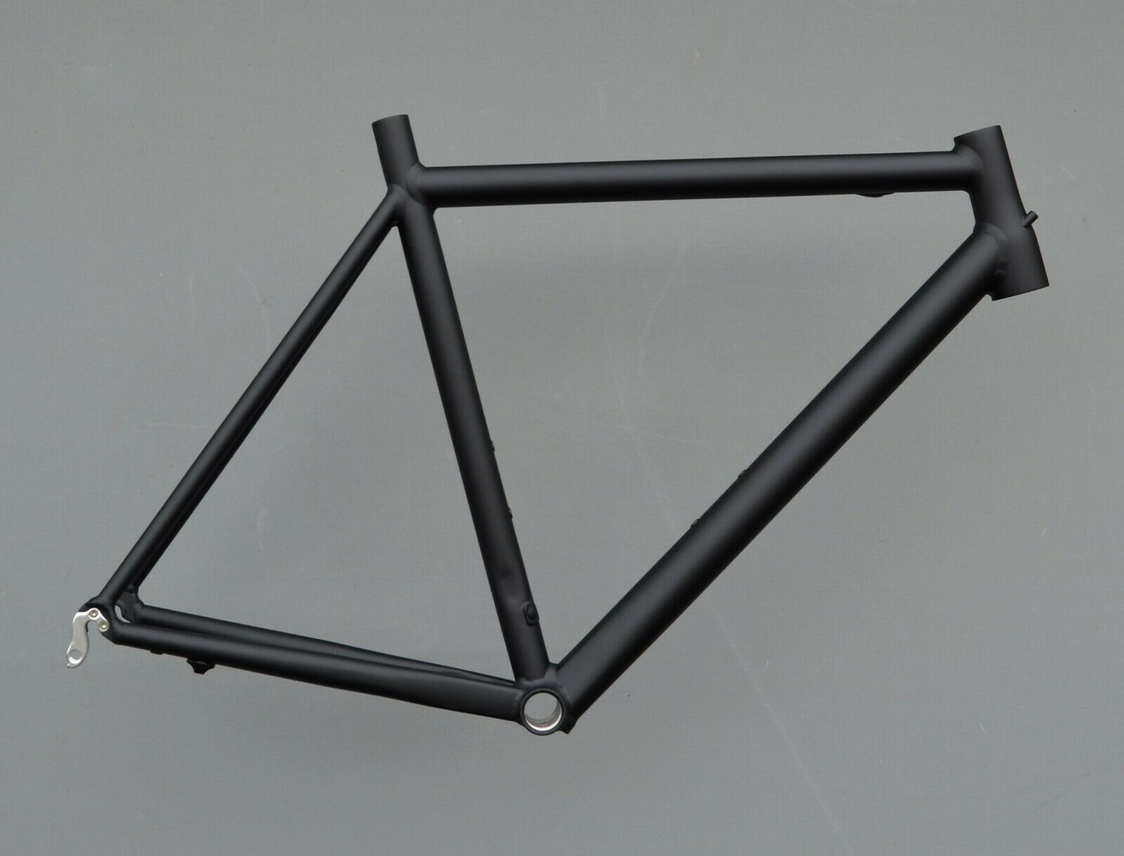

Was haltet ihr von diesem Rahmen, den ich bei ebay gefunden habe? Marcello war die Eigenmarke vom inzwischen insolventen Reiko Großhändler.
Kennt jemand den Strada-Race Rahmen und kann mir grundsätzliches dazu sagen? Vor allem ob er "eher sportlich" oder "eher komfortabler" ist? Vom Preis her klingen 120€ inkl. Versand fair finde ich. Das es den Hersteller nicht mehr gibt macht mir keine Bauchschmerzen.
RH 54
OR 54,5 (bei ganz klassischen Rahmen mit geradem Oberrohr fahre ich OR53cm)
Steuerrohr 14cm
https://www.ebay.de/itm/402470749787?ul_noapp=true

Was macht den Marcello Rahmen 'Bikepacking'-tauglicher wie deine alten RR? Mit deinem Beispielbild hat er auf jeden Fall wenig gemeinsam.
Ohne Stack- u. Reachangeben ist die Geo nicht gut einschätzbar. 1,5 cm mehr Oberrohrlänge zu deinen anderen Rädern finde ich auch nicht passend.

Frage: Was an dem Beispielbild ist denn so anders? Die Geo des Rahmens?

ein klassisches RR fährt man normalerweise eher lang und mit rel. wenig Überhöhung, moderne Geometrien sind in der Regel kürzer, dafür mit mehr Überhöhung. Natürlich kann man jetzt sagen, man will eher eine tourentaugliche Sitzposition, aber der Rahmen sollte dadurch m.M.n. nicht größer und damit noch länger sein, sondern der Stack höher - sprich eventuell Endurance-Geometrie, aber das hängt auch von deinen Körperproportionen ab.
5.) Im Tourforum hat vor Jahren mal jemand einen solchen Rahmen verkauft und als eher komfortabler von der Geo her beschrieben.
die Frage ist was bedeutet in diesem Zusammenhang 'eher': 14 cm Steuerrohr mit 54,5 Oberrohrlänge deutet auf eine (normal-)sportliche Geometrie hin, weniger auf komfortabel (geschätzt würde ich sagen, dass der Stack ca. bei 55 cm liegt...)
du schreibst von Bikepacking - damit verbinde ich Touren auch abseits von befestigten Straßen, mit RR-Rahmen und den möglichen Reifenbreiten mit Felgenbremsen würde ich eher nicht ins Gelände gehen. Aber vielleicht meinst du mehrtägige Rennradtouren, ist zwar kein so modischer Begriff, aber die Touren können auch sehr schön sein... ;)
