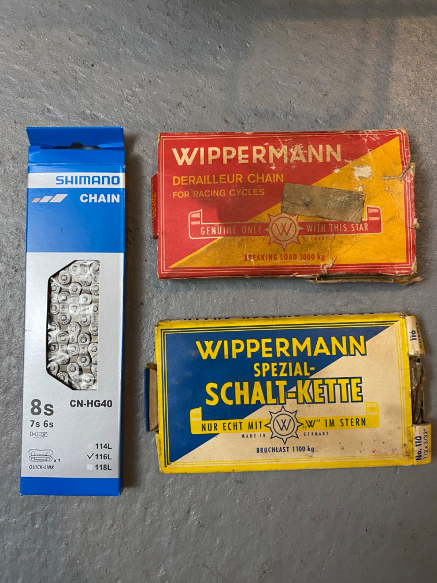

Frage an die Kettenkenner: Welche Kette soll ich für den Aufbau einem Maillard Atom 5-fach Schraubkranz und Simplex-Schalterei verwenden? Passt evtl. sogar eine der vorhandenen?
Prinzipiell passen alle 3. Stilechter wäre jedoch eine Sedis. Von den Dreien hier würde ich eine der Wippermann Ketten bevorzugen.

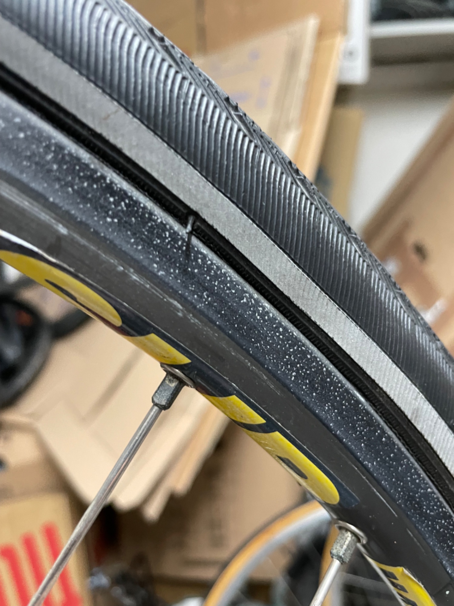

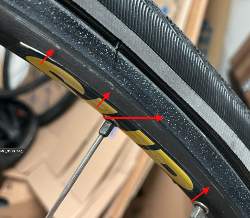

Ich habe hier einen Laufradsatz mit Mavic Sup Ceramic Felgen. Der ist fast nicht abgebremst, aber haben diese „Flecken“. Hat jemand Erfahrung mit solchen Flecken und kann mir sagen, was das ist?
Danke schonmal.

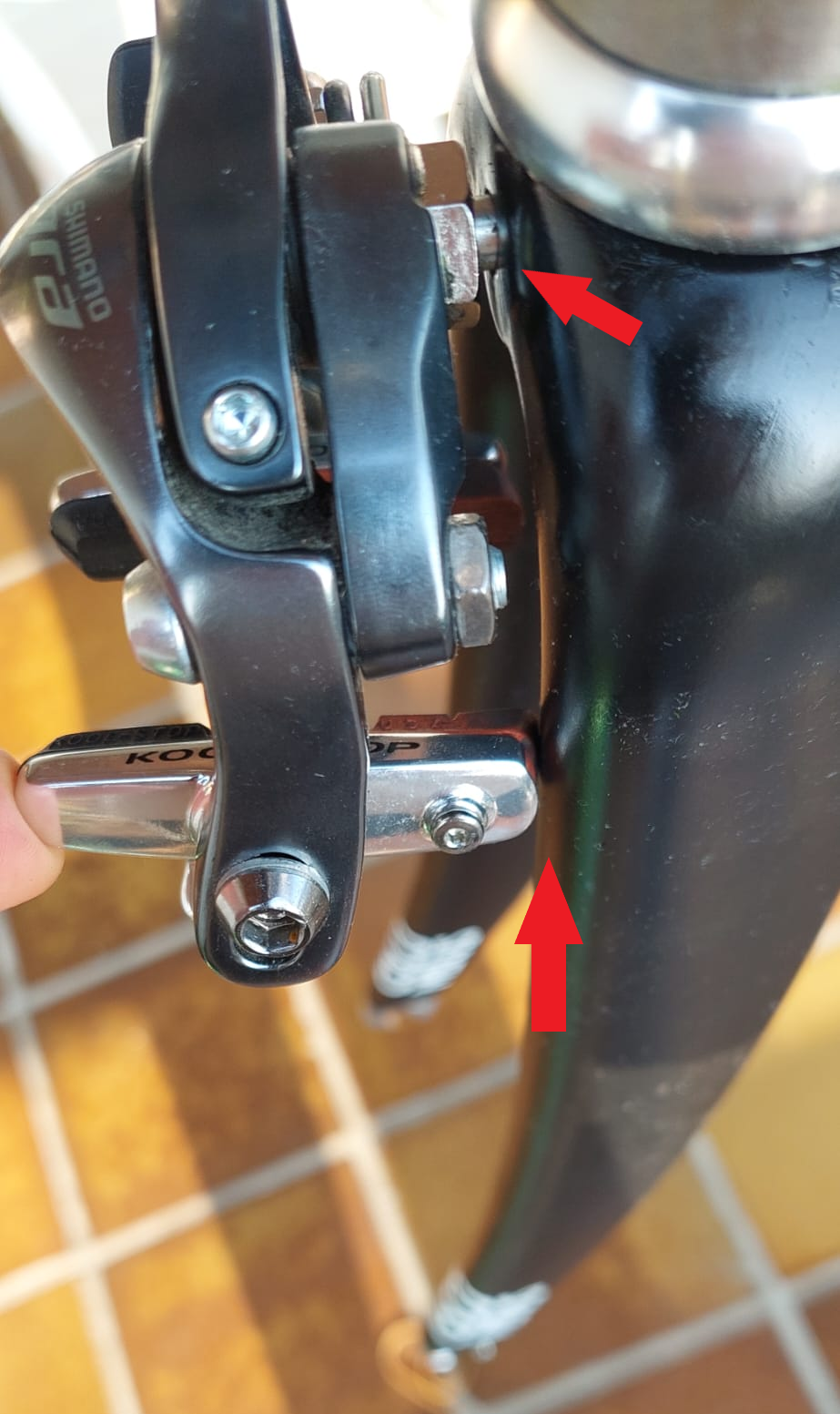

habe eine Columbus Minimal 1" Carbongabel an meinen Stahlrahmen montiert, dazu eine Tiagra 4700 Bremse.
Problem: der Bremsschuh (KoolStop) ist zu lang, wodurch sich der Bolzen der Bremse nicht weit genug in die Gabel schieben lässt, um die Bremse korrekt an der Gabel zu montieren. Es bleibt somit ein Spalt bestehen.
Kann ich hier eine dickere Unterlegscheibe / Mutter auf den Bolzen schieben, um den Spalt zu eliminieren? Oder wäre es ratsamer neue / kürzere Bremsschuhe zu besorgen?
Außerdem: Kann die Bremse wie im Bild direkt auf der Carbongabel montiert werden, oder sollte noch eine Unterlegscheibe dazwischen (keine im Lieferumfang enthalten)?
Danke im Voraus

Ich würde noch was dünnes unterlegen - und zudem kürzere Bremsschuhe besorgen

ich fahre das 30k km mit einer Kunststoffbeilagsscheibe problemlos und 3mm dicke

Du hast es vrmtl. schon ausprobiert, aber nur um sicher zu gehen;
Hast du dein VR schon in die Gabel gesteckt und dann geschaut, ob die Bremsbacken (unter Spannung) noch Probleme machen?
Danke für Eure Antworten!
Ja, unter Spannung stoßen die Bremsbacken auch an die Gabel. Komisch eigentlich, da die Bremsbacken jetzt auch nicht "unnormal" lang sind.
