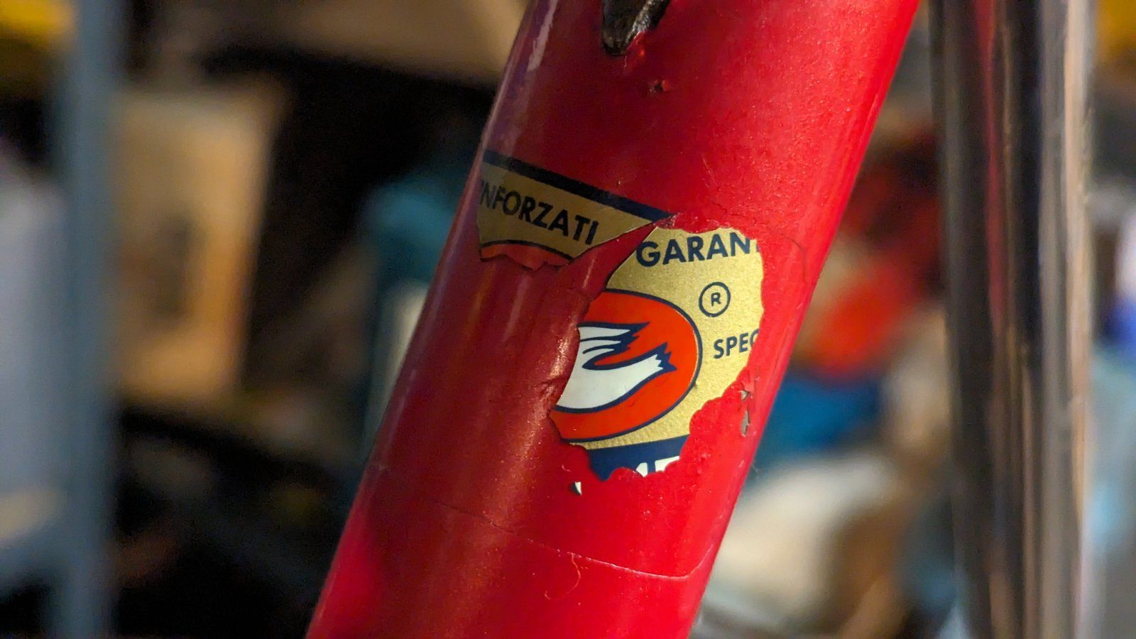

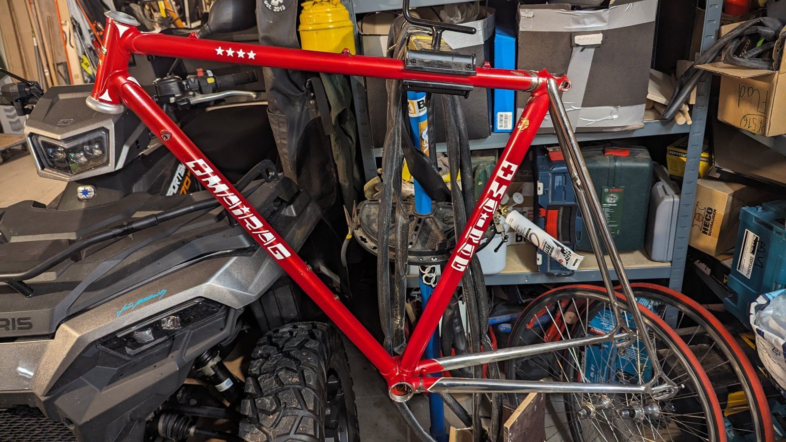

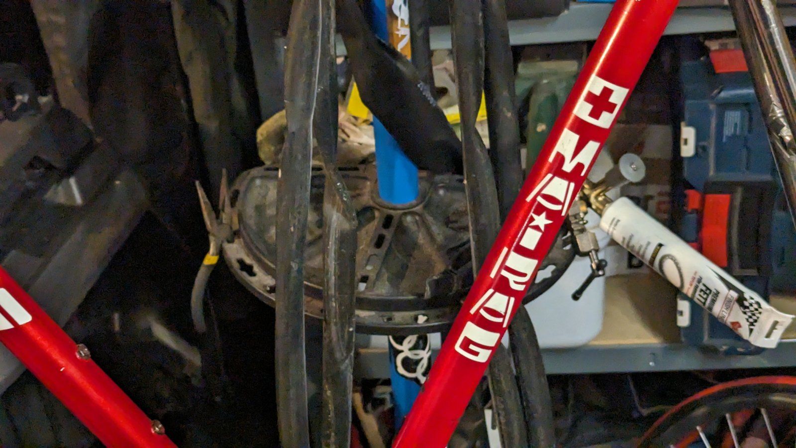

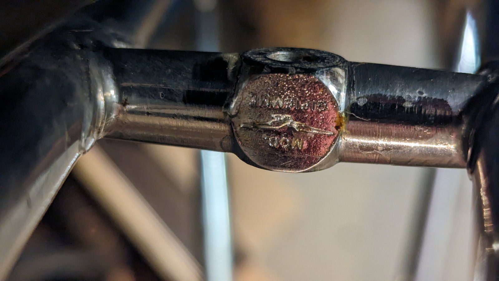

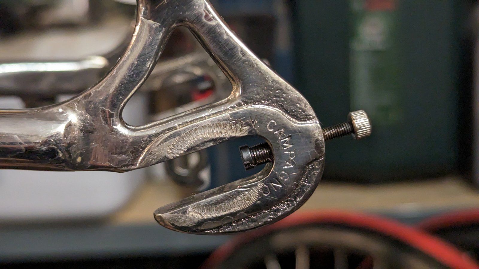

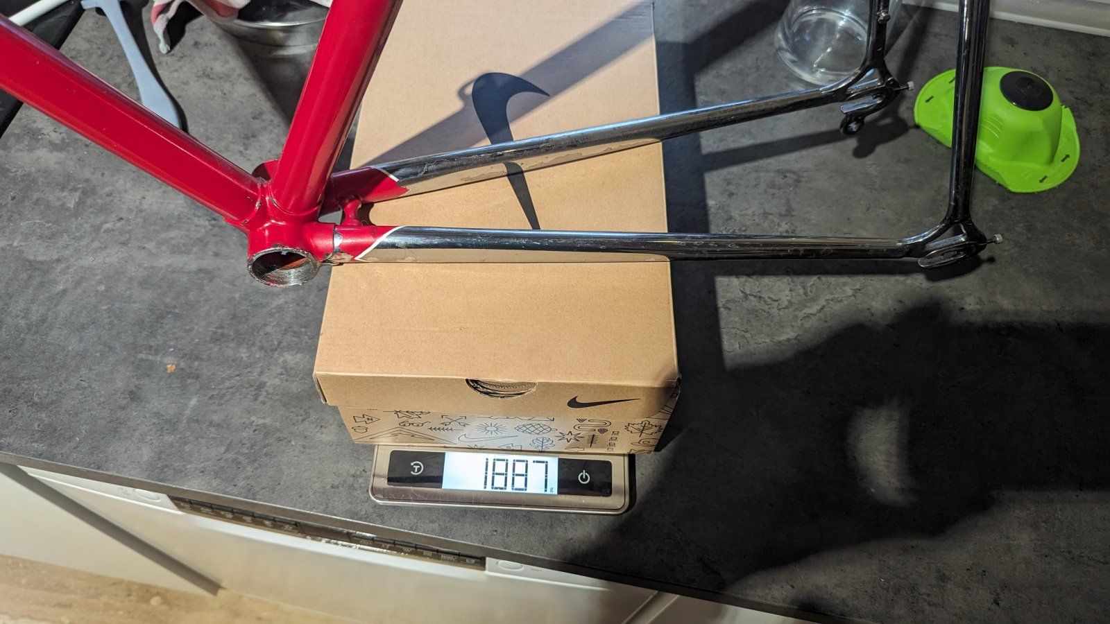

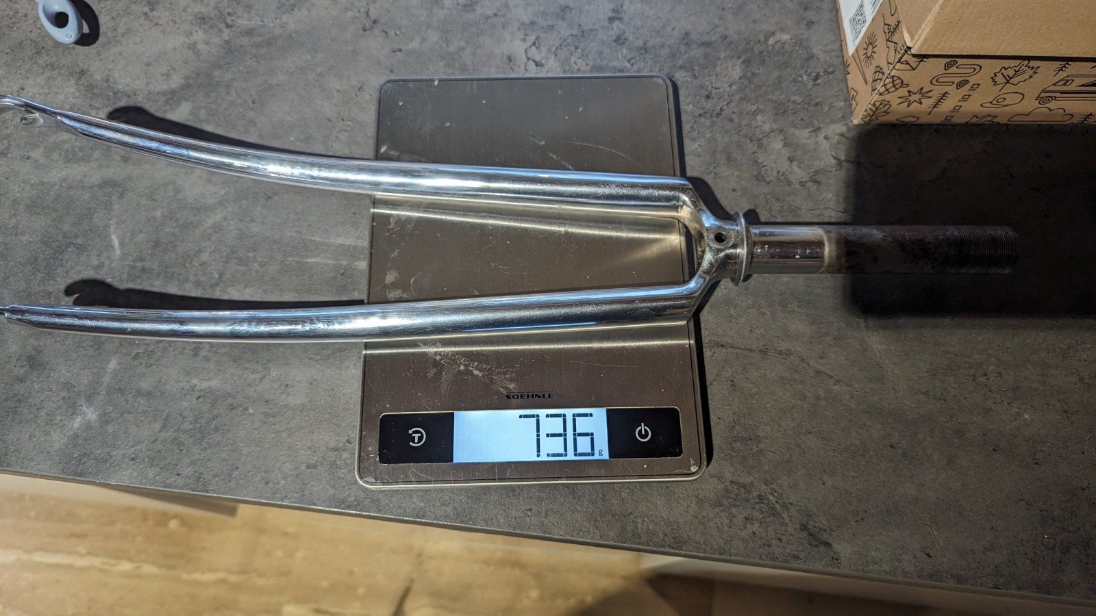

Hallo, ich hoffe diese Frage hier sei mir gewährt, der Aufkleber auf dem Rahmen lässt leider keine richtigen Rückschlüsse mehr zu, kann mir jemand sagen um welche Sorte stahl es sich bei diesem Rahmen handelt?
Größe 54, 1887g (mit Lagerschalen), Campagnolo steht auf den Ausfallenden und auf der Bremsenhalterung gipiemme, auch auf den Ausfallenden der Gabel steht gipiemme (diese wiegt 736g).
Auf dem Mairag Rahmen sind 4 Sterne, aber ich habe nur Informationen über ältere Modelle, da hieß es diese seien aus SP aber SP hat meines Wissens 27,0mm Sattelstützen, dieses hat 27,2mm.
Vielen Dank für Hilfe, und wenn ich falsch bin bitte bescheid geben :)
Der Aufkleber ist der, der für SL genutzt wurde. Meines Wissens gab es SP aber auch schon zu der Zeit und einen extra Aufkleber dafür gabs erst später, als es auch einen für SL gab. Das war, meiner Meinung nach erst nach Einführung von SLX und SPX. SP war eigentlich als Alternative zu SL für große Rahmen oder Gepäckbeförderung gedacht. Daher wäre doch SL gut möglich und würde zum Stützendurchmesser passen. Wobei man 27,0 auch schnell mal auf 27,2 aufgerieben hat, wenn einer nicht die passende Stütze hatte und dachte, 27,2 muss passen.

Der Aufkleber ist der, der für SL genutzt wurde. Meines Wissens gab es SP aber auch schon zu der Zeit und einen extra Aufkleber dafür gabs erst später, als es auch einen für SL gab. Das war, meiner Meinung nach erst nach Einführung von SLX und SPX. SP war eigentlich als Alternative zu SL für große Rahmen oder Gepäckbeförderung gedacht. Daher wäre doch SL gut möglich und würde zum Stützendurchmesser passen. Wobei man 27,0 auch schnell mal auf 27,0 aufgerieben hat, wenn einer nicht die passende Stütze hatte und dachte, 27,2 muss passen.
Richtig: SL Rohre, SP nur bei den großen Rahmen (>58), oder auf Wunsch
