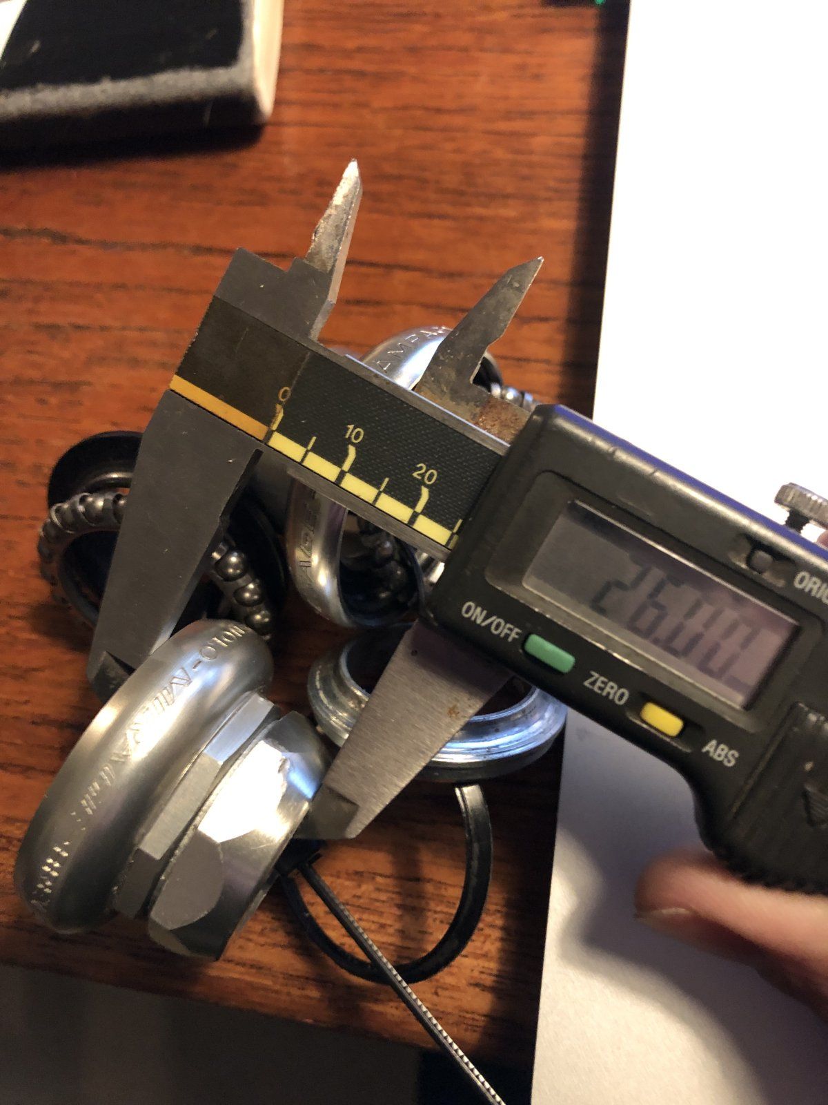

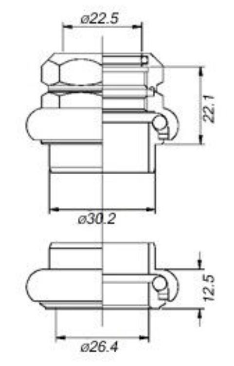

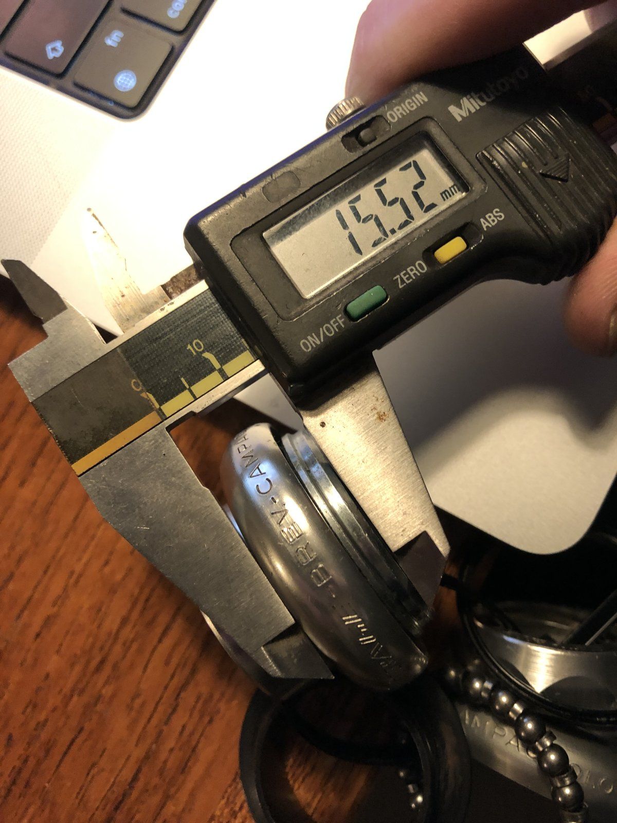

Oben muss noch die Bauhöhe der Dichtung von den 41,5 wieder abgezogen werden. So wie hier wird gemessen:Addiere ich einfach unteren und oberen (nach Einbau sichtbaren) Teil? So wie auf den beiden Bildern? Also wäre die Stapelhöhe 41,5 mm?
Top, danke dir. Hatte nämlich beinahe geahnt, dass die Dichtung abgezogen werden muss.Oben muss noch die Bauhöhe der Dichtung von den 41,5 wieder abgezogen werden. So wie hier wird gemessen:
Evtl. muss aber der Teil des oberen Einpresskonusses addiert werden, der über die untere Kante der Schraubschale übersteht. Den hattest du nicht auf dem Bild, so scheint es.Top, danke dir. Hatte nämlich beinahe geahnt, dass die Dichtung abgezogen werden muss.![]()
Yep, haste recht! Der verschwindet nahezu gänzlich in der oberen Lagerschale, deshalb hatte ich den zunächst vernachlässigt. Aber 0,5 mm sind das auch. Immer besser, genau zu sein. So komme ich am Ende auf 41,5 - 1,8 (Dichtung) + 0,5 (Einpresskonus) zu 40,2 mm Stapelhöhe für diesen Mirage Steuersatz. Danke euch!Evtl. muss aber der Teil des oberen Einpresskonusses addiert werden, der über die untere Kante der Schraubschale übersteht. Den hattest du nicht auf dem Bild, so scheint es.
Ist mit drin, hatte ich schon mitgemessen.Rechne noch +2mm für die "Nasenscheibe" mit ein.
