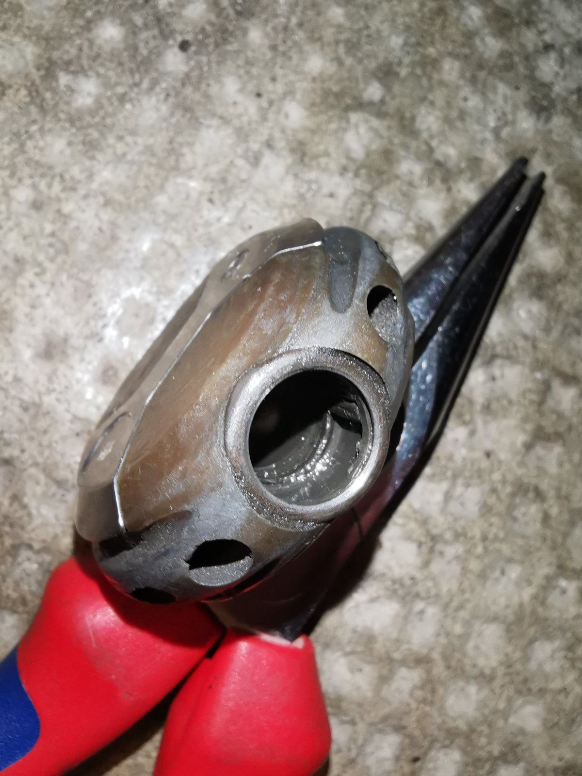

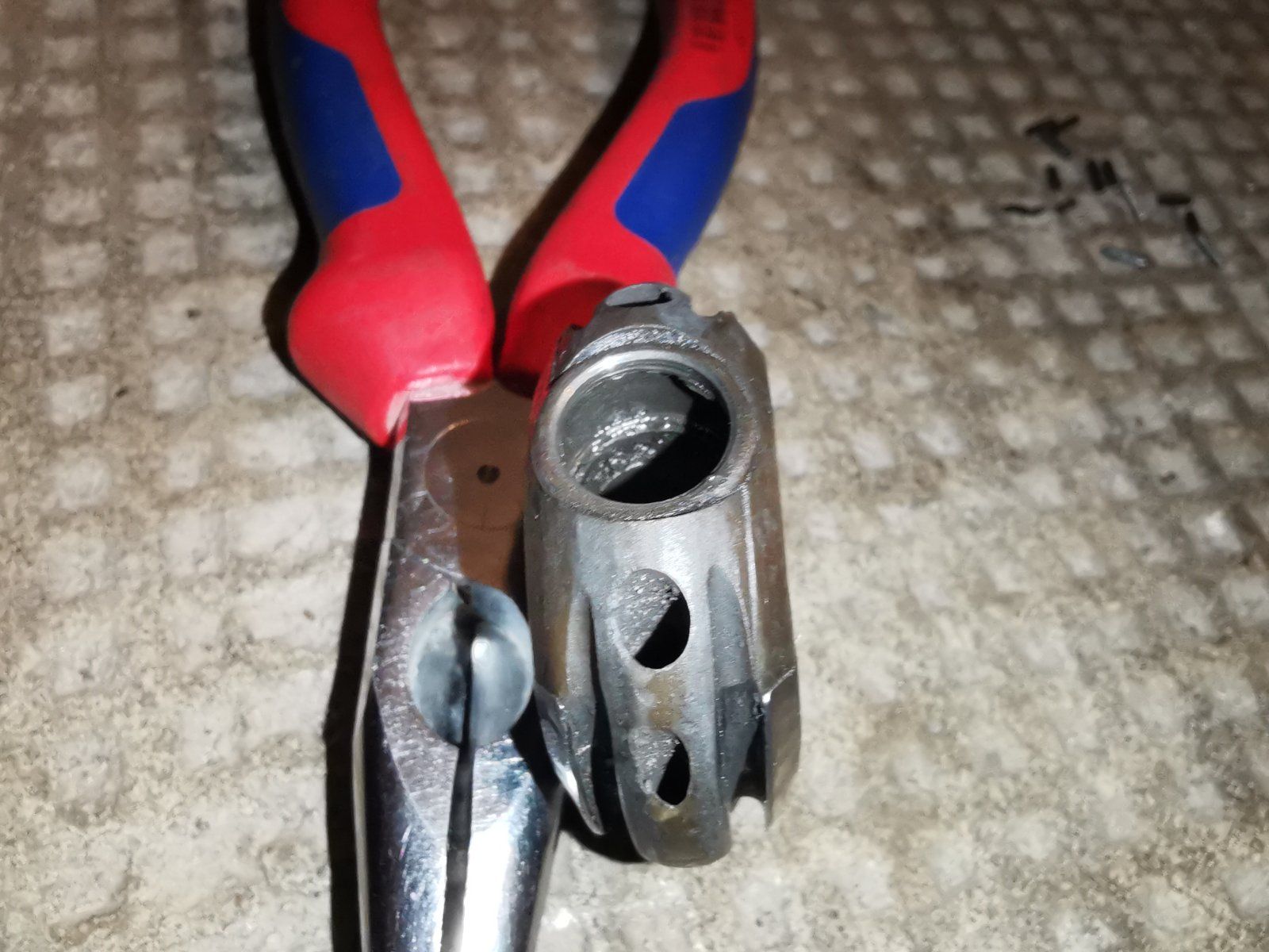

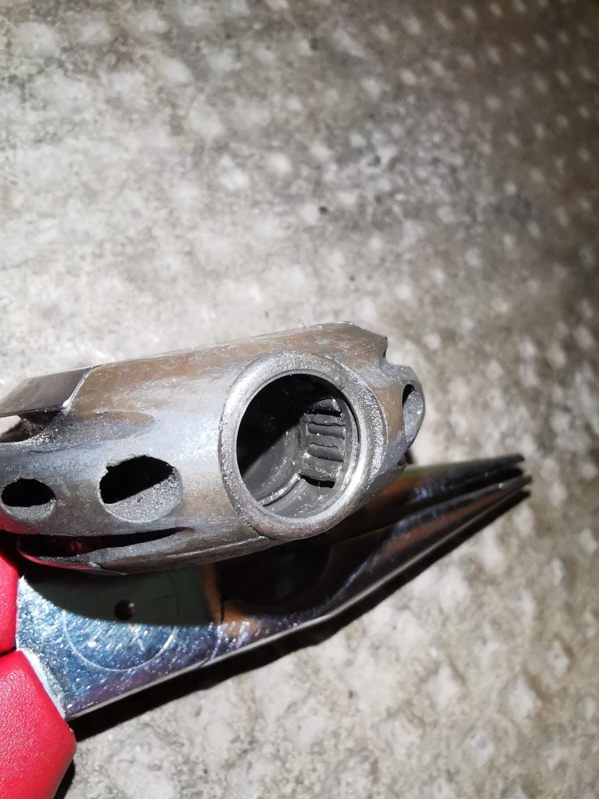

Hat hier jemand schon mal neue Lager in Speedplay-Pedale eingesetzt? Ich hatte die Tage schon so ein Kratzen beim Fahren und hab das PEdal mal geöffnet. Da kamen mir schon die kleinen Rollen entgegen. Anscheinend hats den Käfig zerlegt. Nach fast 30 Jahren das erste Pedal, was ich so zerstört hab. Da die X-Serie nicht mehr nachwächst, würde ich das gerne reparieren. Also, wie bekomme ich das Lager raus und was brauche ich für ein neues?

Schadensbild
Den Nadekafig hat's zerrissen
Der äußere Ring der den Käfig hält sieht nach angebordelt aus billige Machart
Wenn das Nadellager kein Normteil is dann wird das nix mit Instandsetzung
Solange man es nicht ausbauen muss ist das bestimmt ein total okayes Lager.. :)
Na ja , wenn man es ausbauen muss ist das doch eh Schrott , das ist doch egal dann , oder ?
Und mit dem richtigen Werkzeug geht das doch ganz normal .

Hat hier jemand schon mal neue Lager in Speedplay-Pedale eingesetzt? Ich hatte die Tage schon so ein Kratzen beim Fahren und hab das PEdal mal geöffnet. Da kamen mir schon die kleinen Rollen entgegen. Anscheinend hats den Käfig zerlegt. Nach fast 30 Jahren das erste Pedal, was ich so zerstört hab. Da die X-Serie nicht mehr nachwächst, würde ich das gerne reparieren. Also, wie bekomme ich das Lager raus und was brauche ich für ein neues?Anhang anzeigen 1244008Anhang anzeigen 1244009Anhang anzeigen 1244010

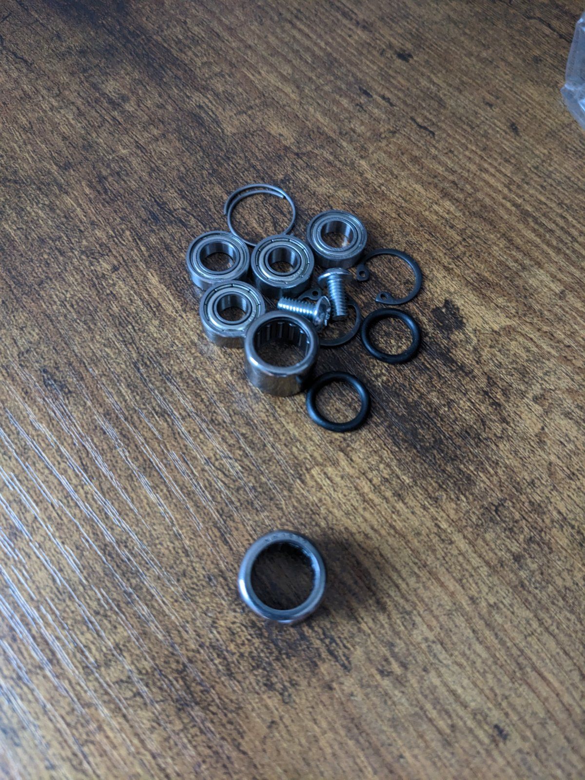

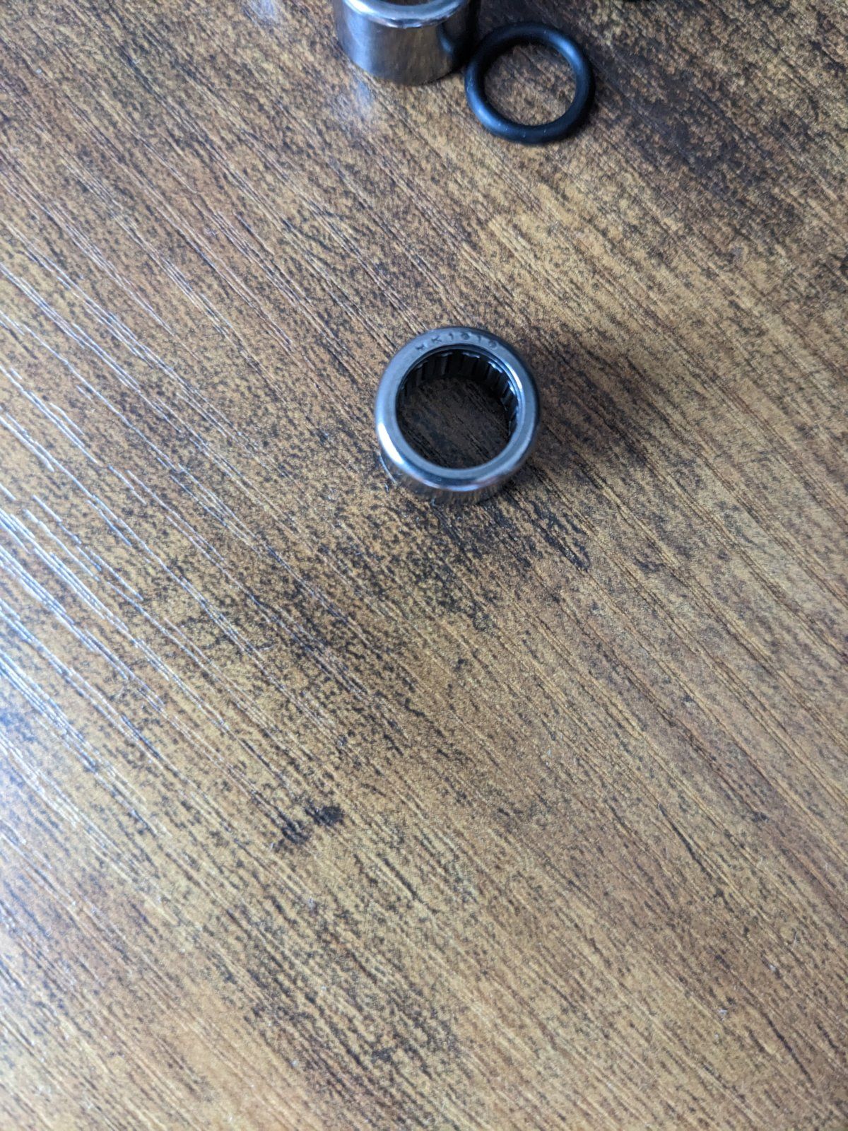

Das Nadellager ist ein Normteil , die äussere Blechhülse mit Käfig und Nadeln drin ist ein Teil im Handel , wenn nichts draufsteht an Normnummer messen Katalog wälzen .
Und du brauchst einen Lagerinnenabzieher in passender Größe.
Du benötigst ein HK1010 (10x14x10) Nadellager, ist in den normalen Speedplay Rebuild-Kits nicht drin geht aber durchaus gerne auch mal kaputt.
Wenn das Lager eh kaputt ist geht es von der anderen Seite ganz einfach rauszuschlagen mit einer schmaleren Nuss oder auch mit einem breiten Schraubendreher.

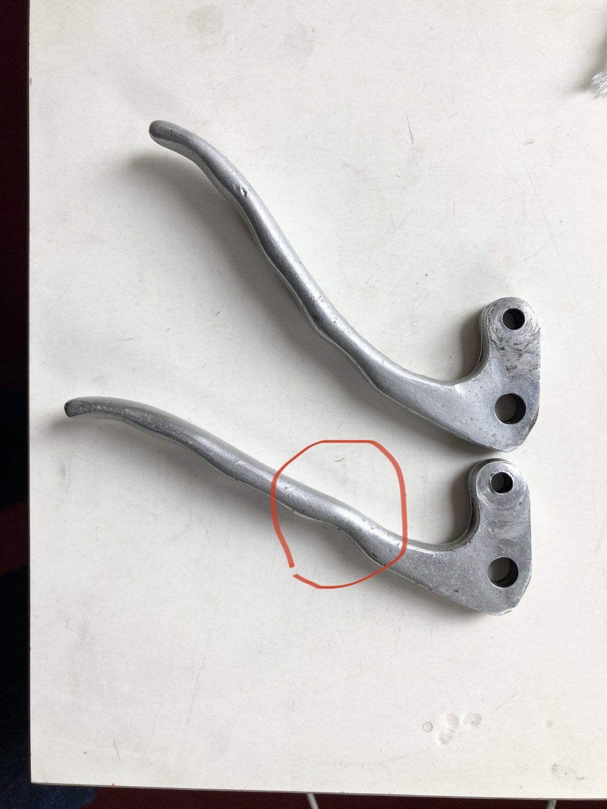

Ich habe folgende bastelfrage:
Von einem sehr alten 40er/50er Rennrad kamen diese vermutlich Altenburger Bremshebel. Einer davon wurde ode hat sich durch unbekannten Einfluss gerade gebogen. Bestimmt ist es KEINE gute Idee, zu Versuch den wieder in die krümmung zurück zu biegen? Die Teile sind ja aus Aluminium und ich vermuten das wird dann brechen?
Vielleicht hat ja jemand Erfahrung damit?
Habe ich bei einem DA-7200 Hebel mal gemacht. Ich habe den Hebel vorher mit einer Lötlampe gut erhitzt und dann im Schraubstock geradegebogen, ging problemlos und ohne allzu großen Kraftaufwand. Der Hebel war bei mir aber nur an der Spitze (durch einen Sturz?) verbogen, das ist also kein Totalausfall, falls der mal auf der Fahrt brechen sollte, da dann immer noch 80 % der Hebellänge da wären.
Ob du das Risiko in Kauf nehmen magst, musst am Ende du entscheiden ...
Anhang anzeigen 1244079Anhang anzeigen 1244080
Da ist ja das äußere Lager davor. Da muss ich den Seegering rausnehmen und kommt dann das Lger leicht nach außen raus? Dann das Iinnere Lager nach innen rausschlagen?
Wenn du an dem Punkt bist das Nadellager zu tauschen, würde ich einmal alles neu machen 😅
Reihenfolge bei der Demontage ist bei mir so gewesen:
  1. Staubkappe (10) entfernen, Schraube leicht lösen so das man mit einer Zange dran ziehen kann
  2. Torx20 Schraube (9) lösen
  3. Sprengring (8) entfernen
  4. Nun sollte der Pedalkörper (5) abzunehmen sein
  5. Dann kannst du von der Nadellagerseite aus die beiden Lager (6+7) rausdrücken
  6. Nun musst du den dünnen Clip (3) auf der Seite des Nadellager entfernen. Hierbei darauf achten das das Nadellager so weit im Pedalkörper sitzt wie es geht, ansonsten drückt es schon auf den dünnen Clip
  7. Nun kannst du von der Seite der beiden kleinen Lager aus das Nadellager (4) rausschlagen
  8. Dann alles wieder entgegen der Reihenfolge zusammensetzen 😁
