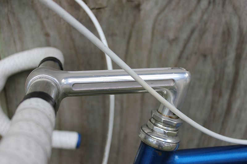

Ich suche einen Besitzer des SR Super Royal Super Light Vorbaus.
Wenn es so jemanden hier gibt, wäre es super, wenn du mir mal die Abmaße der Taschen (Ausfräsungen) durchgeben könntest.
Hierbei interessiert mich, die Tiefe der Tasche im Radius und die Breite der Tasche (Fräserdurchmesser).
Zudem wäre noch der Abstand von Lenkermitte zur Tasche interessant.
VIELEN DANK!
So sieht er aus:
@fjohrd ?
...Tiefe 2,5mm
...Breite 6mm
...Abstand mitte Lenkerklemmung ca. 25mm
...Abstand mitte Konusschraube ca. 12mm

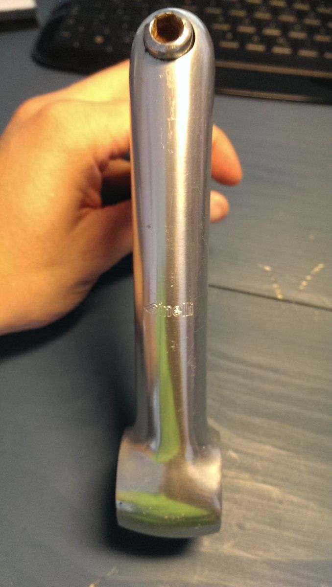

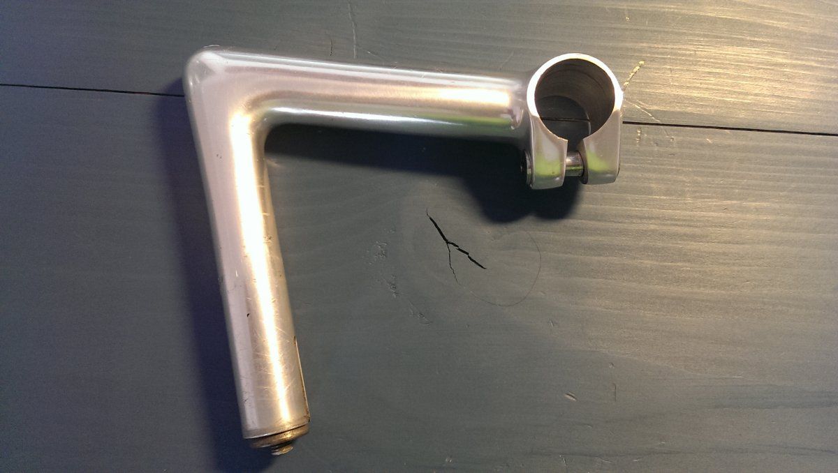

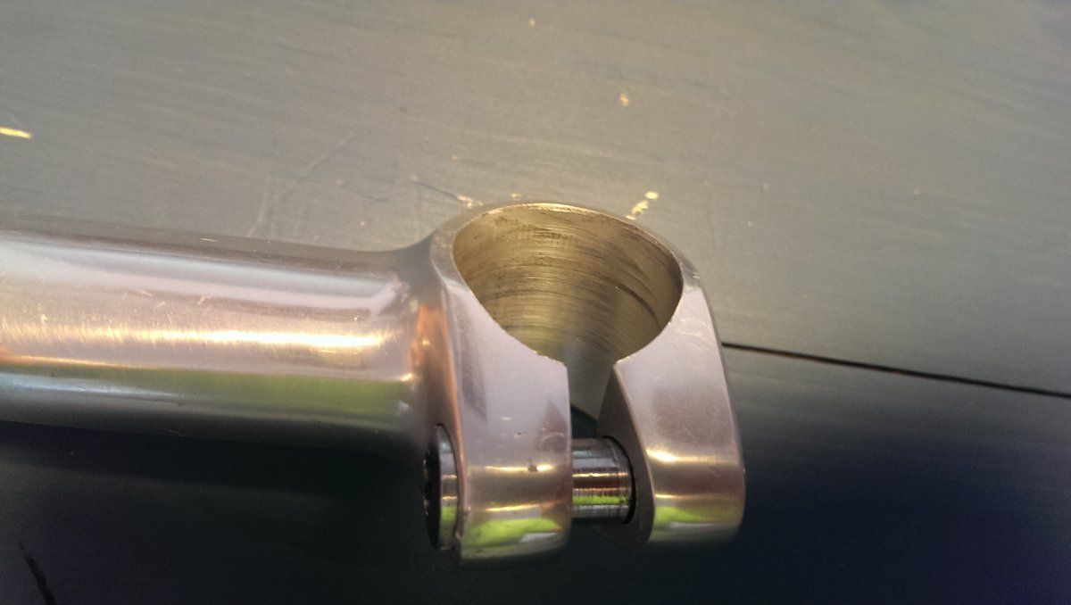

Wie ermittel ich bei einem Cinelli A1 Vorbau (älteres Modell) den korrekten Lenkerdurchmesser? Der Vorbesitzer hat einen modernen Ritchey-Lenker mit 25,8 rangeklemmt. Velobase sagt, es gäbe auch einige Modelle mit Cinelli-Durchmesser von 26,4. Aber auch einige Produktionen mit 26,00mm.
Nun habe ich einen Vorbau, drei verschiedene Maße und keine Ahnung. Auf dem Schaft (22,2) steht lediglich 130mm als Vorbaulänge. Wenn ich die Schraube komplett löse, sagt mein ungenaues Geodreieck 26mm.
Kann mir jemand helfen?
dann ist es höchstwahrscheinlich 26,4, die mit 26,0 hatten (meines Wissens) alle die Riffelung und einen Schrägkonus. Die kamen ja auch später erst raus, wann genau weiß ich nicht, muss so um 1990 gewesen sein. mit einem 26,0 Vorbau kannst du eigentlich auch einen 25,8 Lenker gut klemmen, ich hab auch die Kombi 3ttt und Ritchey, klemmt super. Ich muss den sogar recht weit aufspreizen, damit der Lenker durchpasst, denke 26,0 wäre schon sehr eng.
Danke für die Info...Mit 1990 käme aber auch schon ganz gut hin. Es gibt also keine andere Möglichkeit, das genau rauszufinden? Ich habe nun mal Fotos gemacht. Bevor ich da jetzt einen 26mm Lenker reinsetze und nachher reisst es.

Man könnte auch in den nächsten Radladen gehen und fragen ob man mit Sattelstützen verschiedener Durchmesser die Größe austesten darf. Ein paar Mark für die Kaffeekasse sollten natürlich drin sein.
Alle
ich schätze, du wirst recht schnell merken, wenn die Spannmutter verkantet, dann ist der Lenker zu klein. Wie viel hat er denn in diesem jetzigen Zustand?
